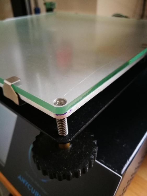

titeuf007 Posté(e) Juillet 29, 2017 Partager Posté(e) Juillet 29, 2017 (modifié) il y a 21 minutes, Murdock a dit : Tout a fait. Ou alors tu remplace ton capteur inductif par un capacitif et là plus de problème. Mais perso je vois pas d'intérêt à l'upgrade. le dual endstop on sait comment l'adapter. Et l'ultrabase c'est pas mal mais avec une simple vitre et un coup de spray (vivellle dop fixation extra-forte) pour ma part plus jamais eu un poil de warp et le décollement se fait bien donc ... je suis d accord avec toi! et puis un achat de moins a faire car le bultak ça s use et ça coute un os.. c est surtout le fait d avoir une premiere couche bien lisse avec le verre qui est interessant le capteur vu comme il etait utilisé, ne sert pas vraiment a grand chose...ça aurait etait utilisé pour faire un grid complet comme je peux le faire ss smoothie la je comprendrai ... Modifié (le) Juillet 29, 2017 par titeuf007 Lien vers le commentaire Partager sur d’autres sites More sharing options...
Murdock Posté(e) Juillet 29, 2017 Partager Posté(e) Juillet 29, 2017 Et avec un peu de patience et de minutie on peut faire de beaux angles bien arrondis pour que la plaque de verre épouse bien les bords du bed d'origine. Lien vers le commentaire Partager sur d’autres sites More sharing options...
titeuf007 Posté(e) Juillet 29, 2017 Partager Posté(e) Juillet 29, 2017 (modifié) haaa tu m interesses car je cherche ces pins en alu pour maintenir..tu les trouves ou??? ça serait bien qu anycubic active les modes de calibrages avancé de marlin..en plus j ai pleins de capteur inductif/capa a la maison j ai quasi tous vos postes les amis(ça m a pris des heures) je vais re debuter avec une cartesienne je sens ..par contre je maitrise les deltas lol pour en revenir au capteur: aucun interet comme c etais utilisé d origine!!! maintenant si il active d autres fonctions la c est autre chose..mais je prefere un micro switch comme capteur qu un capteur indu/capa Modifié (le) Juillet 29, 2017 par titeuf007 Lien vers le commentaire Partager sur d’autres sites More sharing options...
Murdock Posté(e) Juillet 29, 2017 Partager Posté(e) Juillet 29, 2017 <ModePub="on">Leroy Merlin<ModePub="off"> C'est la version pour épaisseur 6 à 9mm En revanche faites gaffe car sur le bed les pistes qui fonts résistance sont sur le dessous et si avec la lamelle de la pince vous rayez le vernis de deux pistes vous risquez de les court-circuiter. Pour éviter cela mettez un petit morceau de Kapton sous le Bed à l'endroit ou il y aura des pinces. Cela le protégera. 1 Lien vers le commentaire Partager sur d’autres sites More sharing options...
