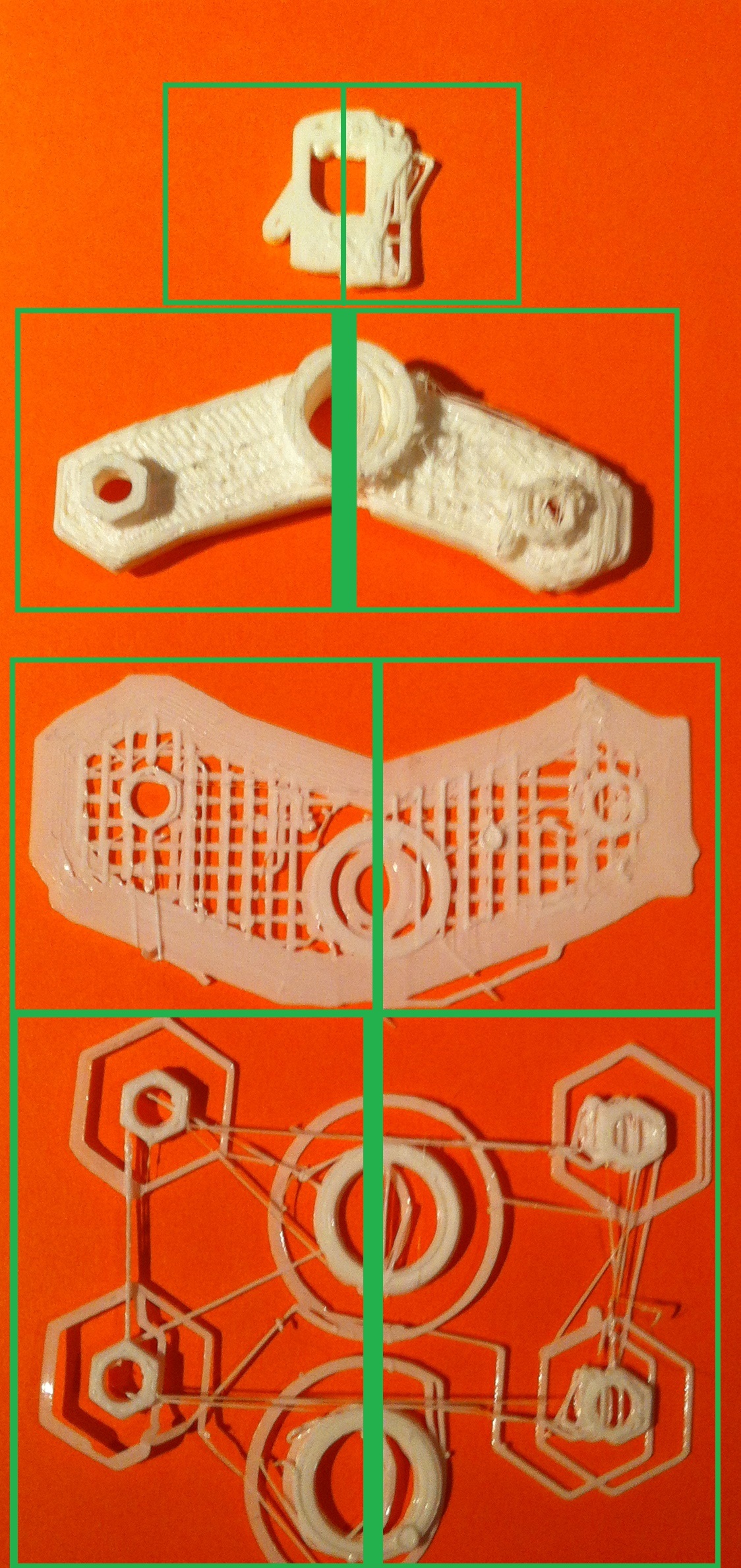

Seb010 Posté(e) Juillet 20, 2017 Partager Posté(e) Juillet 20, 2017 (modifié) Bonsoir, Ayant monté ma DiscoEasey200 aujourd’hui sans trop de problèmes, j'ai réglé mon imprimante sans trop de difficultés, j'arrive à imprimer les pièces "teste" ( les petits ronds ) correctement. Malgré cela, quand je souhaite imprimer autre chose, la pièce est correcte à gauche, mais décalée à droite. Par exemple : Auriez-vous une idée du problèmes ? ( PS : j'ai recharger le programme dans la carte et j'ai réimprimé les pièces "teste" et elles sont aussi de travers ... ) Modifié (le) Juillet 21, 2017 par Seb010 Lien vers le commentaire Partager sur d’autres sites More sharing options...
warabar Posté(e) Juillet 21, 2017 Partager Posté(e) Juillet 21, 2017 Ton parrain est là mon grand , ton coté droit doit être plus haut a mon avis! Refait ceci : (pièce jointes) et mesure de tes axes au plateau (a fond a droite/a fond a gauche) avec pied de profondeur du pied a coulisse si tu as ;-) Tiens moi au jus Lien vers le commentaire Partager sur d’autres sites More sharing options...

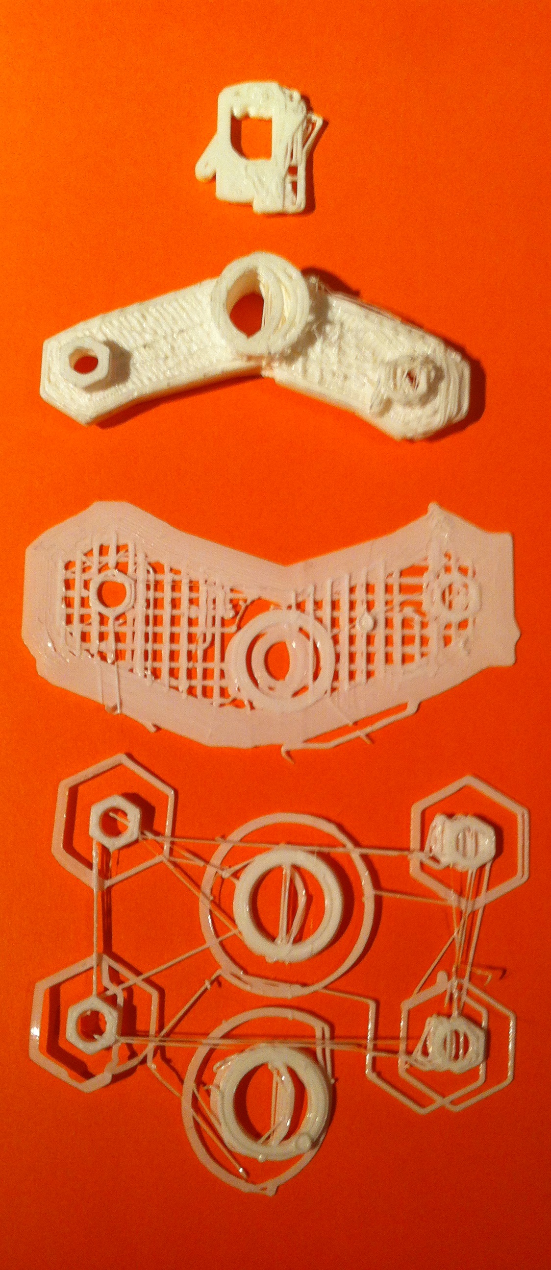

Seb010 Posté(e) Juillet 21, 2017 Auteur Partager Posté(e) Juillet 21, 2017 J'ai trouvé ! Le problème venais du pignon sur le moteur X, il était mal fixé ( juste à serrer avec un tourne-vis les 2 vis étoiles ^^ ) : Lien vers le commentaire Partager sur d’autres sites More sharing options...
warabar Posté(e) Juillet 21, 2017 Partager Posté(e) Juillet 21, 2017 Cool! Bon ton impression est pas super super joli, t'a pas une photo d'une nouvelle impression ?? T'a quoi comme filament et paramètre ?? Lien vers le commentaire Partager sur d’autres sites More sharing options...
