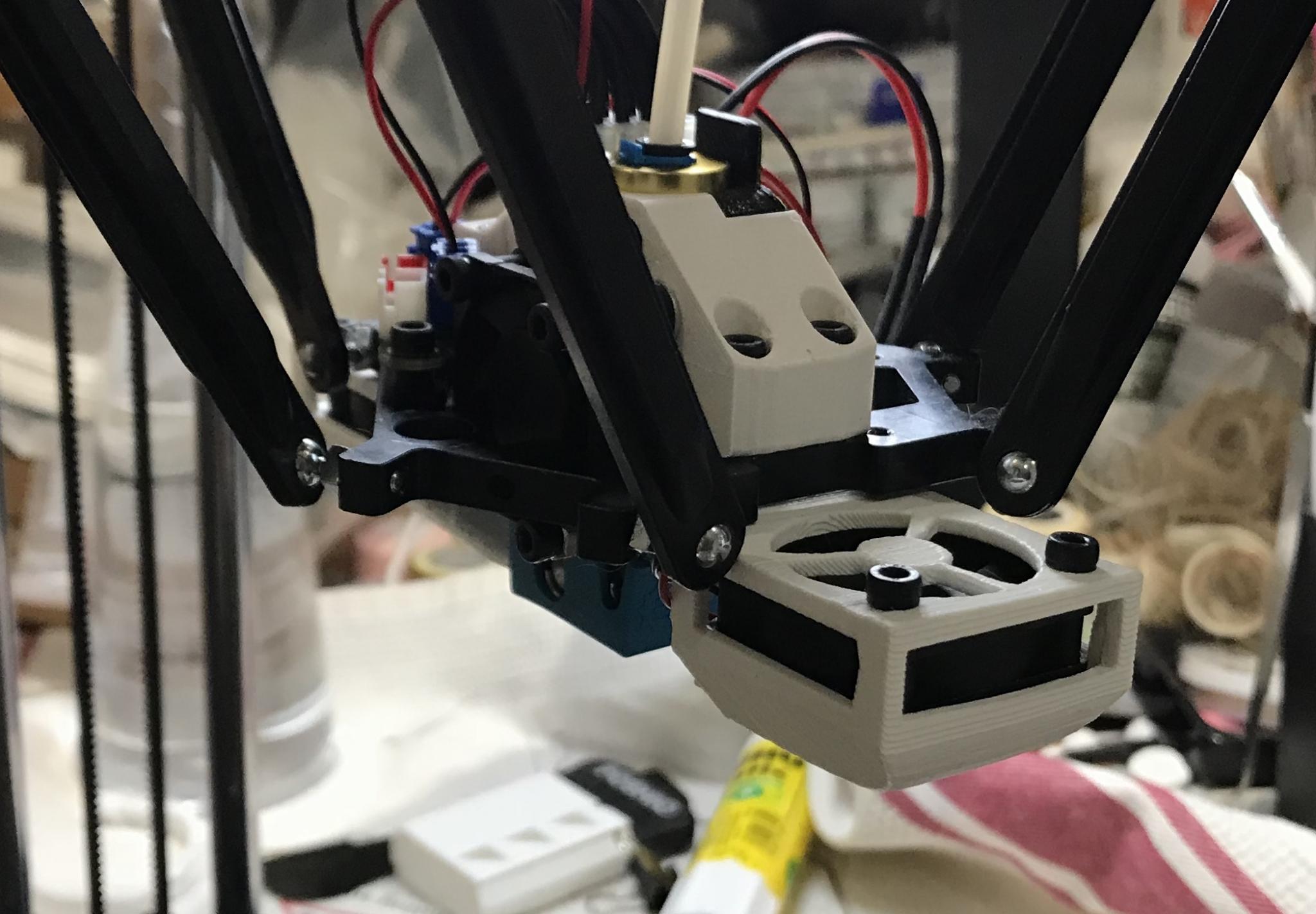

Je remonte le sujet car j'ai fait un petit remix du design si jamais cela peut intéresser.
Les fichiers sont ici sur thingiverse
Une photo du montage :
J'ai modifié les supports de ventilateurs pour avoir celui de la hotend en "carré" plutôt qu'en "losange" (les écrous de la photos ne sont pas nécessaires, je n'avais juste pas en stock les vis de la bonne taille :/)
Et comme le bloc chauffant de la hotend V6 gold est énorme (!), j'ai créé des fan parts pour les éloigner et rediriger l'air au bon endroit.
Vue du dessus :
Je précise que j'ai changé la hotend pour une E3D car j'ai cassé comme Keflo la vis du heat sink de la hexagon.
Avantages : j'ai une buse en acier trempé, et le ventilateur a maintenant la place d'être mis "au carré" car la hotend est plus haute.
Inconvénients : la hotend E3D v6 est beaucoup plus lourde et volumineuse que la Hexagon. La buse acier me semble aussi moins performante que la Hexagon avec sa buse en laiton.
Conclusion pour ma part : je vais probablement recommander en pièce détachée juste le heat sink de la hexagon et surement trouver une idée pour réadapter le ventilateur "au carré" dessus pour pouvoir la remettre.

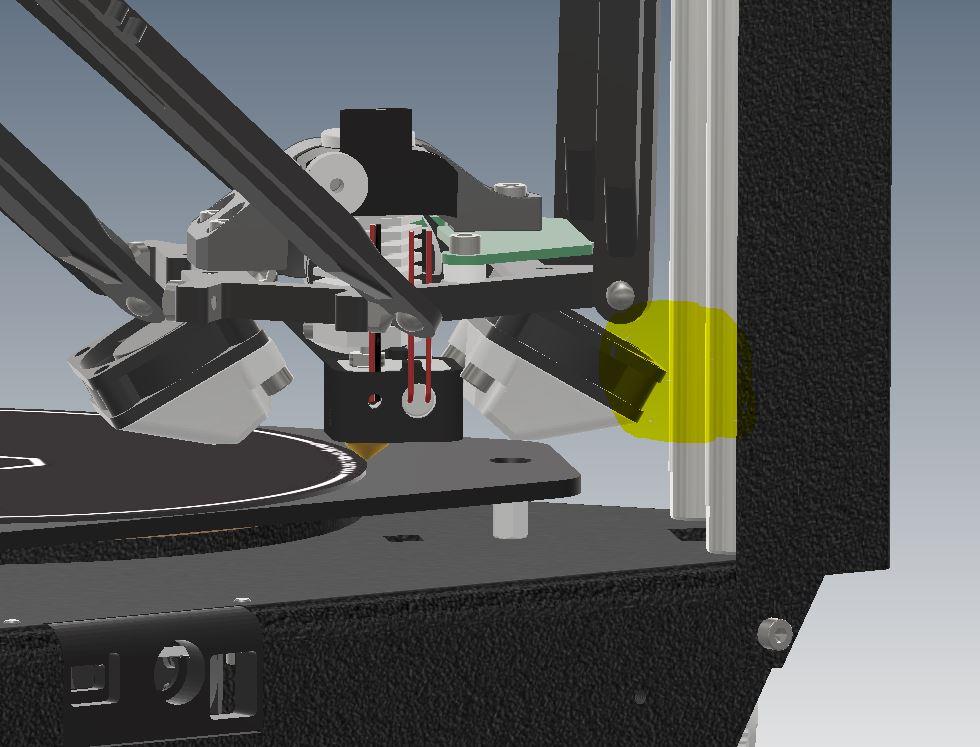

Le 03/11/2017 at 22:30, christ76000 a dit :
Question concernant les supports des ventilateurs d'impression, ils semblent être plus encombrants que le système d'origine. Ne viennent ils pas heurter les colonnes arrières? Tu n'as pas perdu en surface d'impression?
En effet, ils sont plus encombrants, mais je n'avais pas le choix, le bloc de chauffe de la E3D cramait le support de ventilation coté gauche car trop près.
J'ai vérifié, et ils ne gênent que "potentiellement" (je n'ai pas essayé sur une vraie impression, juste en manipulant les branches) sur 5mm si on vient imprimer dans le coin gauche. Pas de gêne sur les autres piliers.
Cela dit la remarque est très judicieuse, du coup je bosse sur autre chose ^ ^

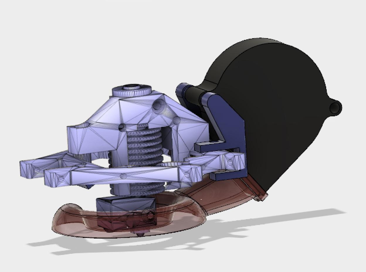

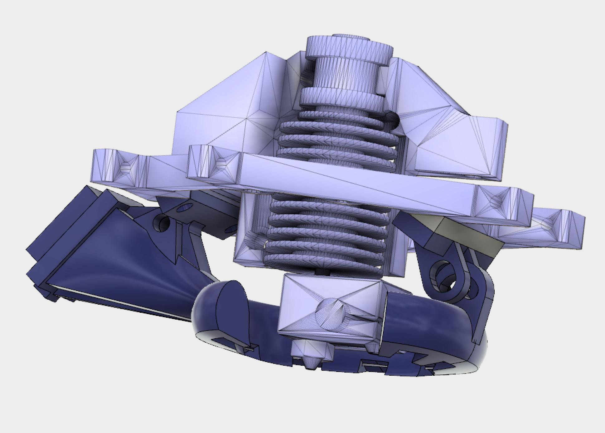

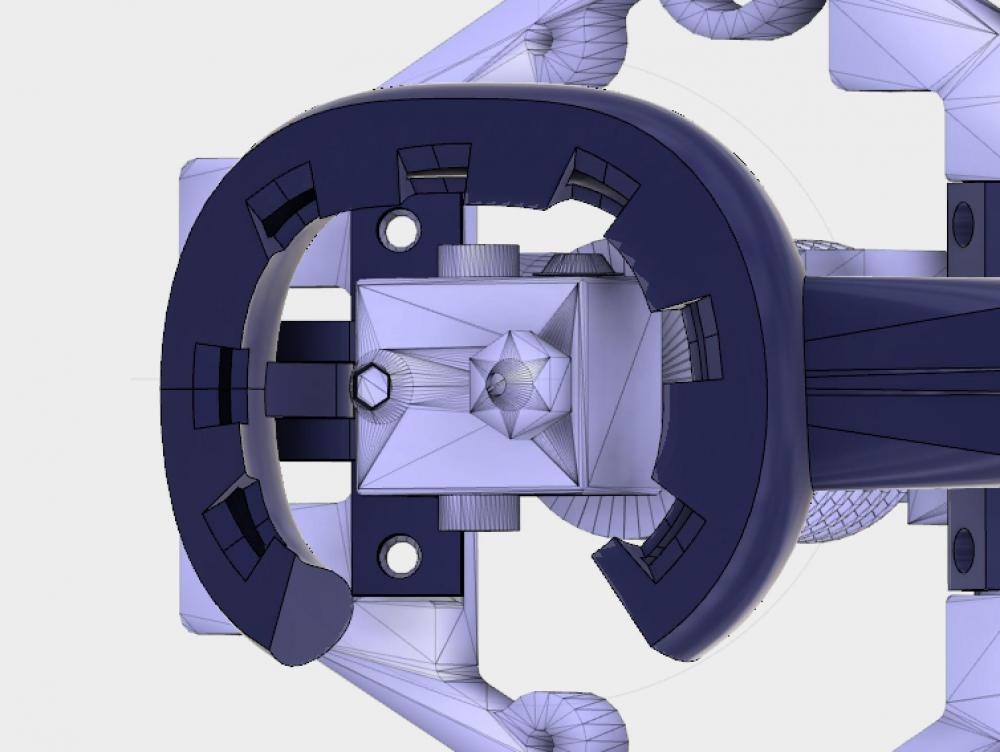

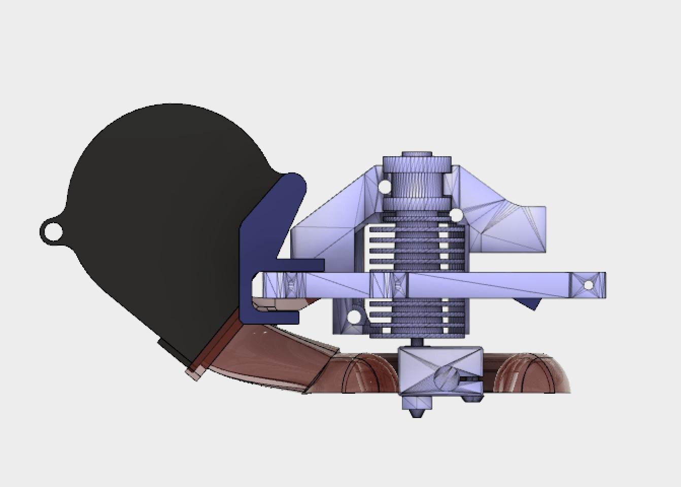

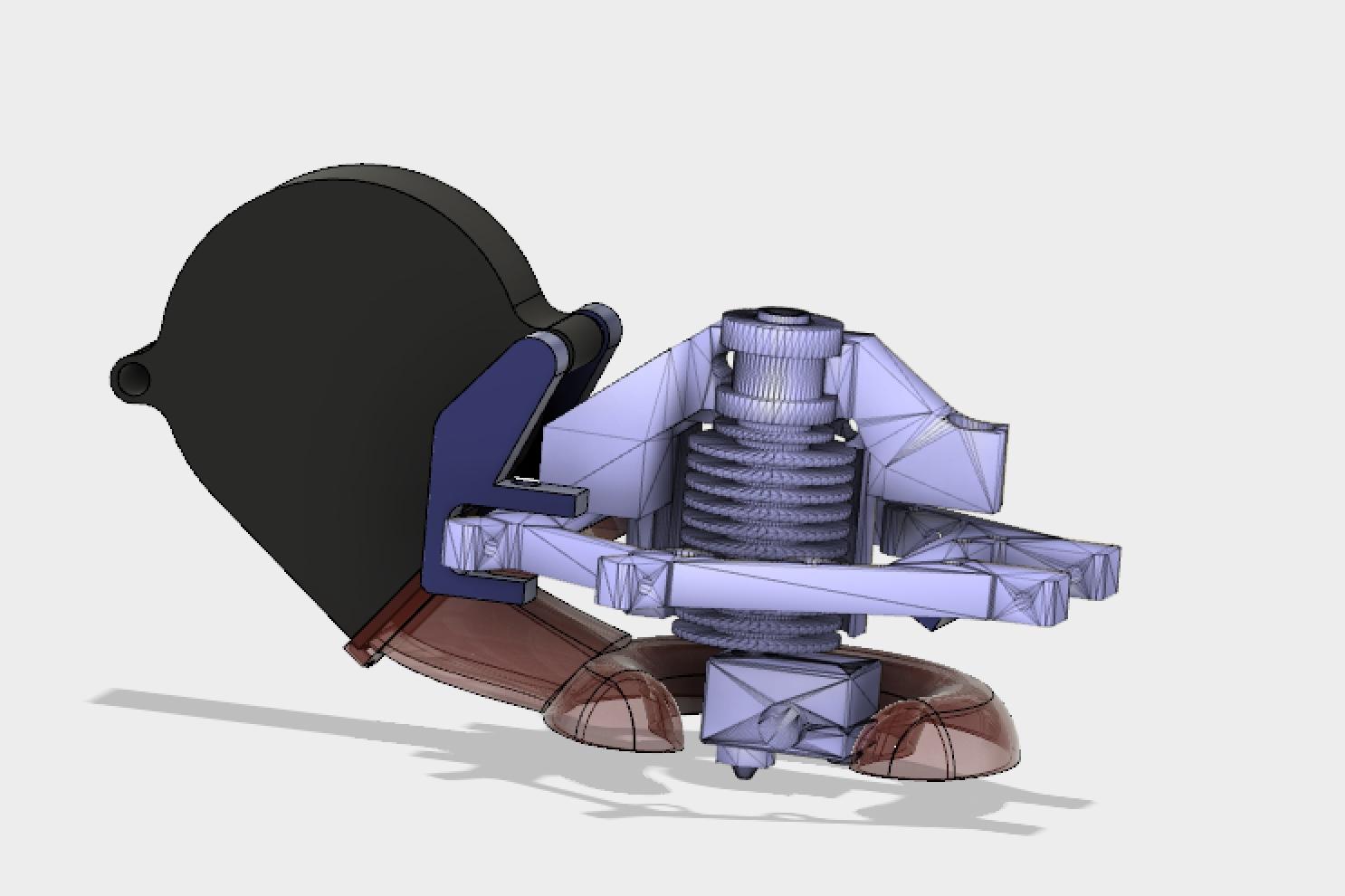

Je suis en train de bosser la dessus du coup :
J'ai imprimé un premier proto  où les pinces pour le ventilateur (un ventilateur à turbine de 50mm) se sont malheureusement cassées post print car trop fines, du coup j'ai revu le design pour rajouter les pinces à part pour plus de solidité/rigidité.
Je suis en train de rajouter une autre branche qui part de l'autre coté du noyau, qui d'une part sera compatible avec les LED optionnelles et qui tendra à rigidifier l'affaire.
J'ai quelques questions si vous avez des éléments de réponse :
A quelle distance, idéalement , le ventilateur doit il souffler vers la buse ? Très proche ? A côté ? dessus ?
Ci-dessous une capture de profil pour vous montrer la distance que j'ai mise dans un premier temps :
L'avantage du système : ne mettre qu'un seul ventilateur puissant, qui en plus est réglable dès 10% (contrairement à ceux d'origine..), laisser la place pour les fils de cartouche et thermistance ainsi que pour la sonde de plateau. Et il est placé de telle manière à ne pas gêner le mouvement sur aucun des 3 piliers ^ ^
Toute critique est bienvenue ^ ^

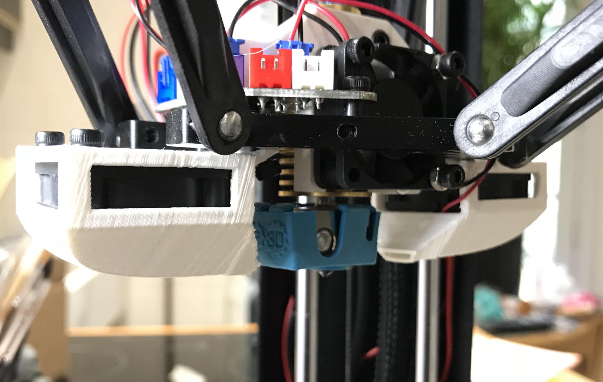

hola
c'est bien compliquer tout çà (mais génial quand même)
Moi j'ai juste posé la e3d v6 avec le support d'origine, ( ca tient nikel) et imprimer les fans shrouds avec 25% en Z de plus.
Tada!!!
Bien sure, J'ai tourner le bloque de l'E3D v6 de coté pour que ca touche pas les fans shrouds. c'est un rectangle (y a deux cotés cours)...
(et puis j'ai réaliser que le thermistor de la E3d v6 n’allait pas plus haut que 245. du coup j'ai remis la buse hexagone.)

@Marlequeen : les 2 mm ont pour effet de mieux positionner le souffle sur la pointe de la buse => meilleur refroidissement. Rien de plus "sioux".
Tu nous tiens au courant pour ta modif avec la turbine. En fait je voudrais adapter un ventilo mais avec pour objectif de diminuer le bruit... Donc 50 mm ou plus. Pas encore commencer ce sujet là. :(

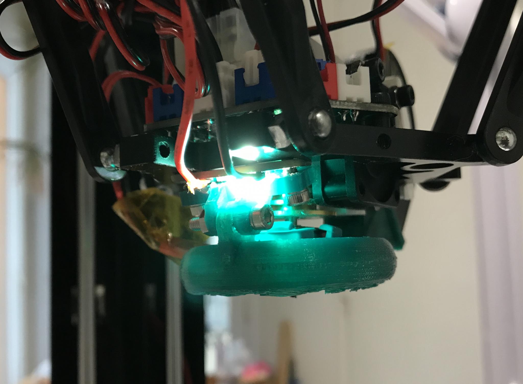

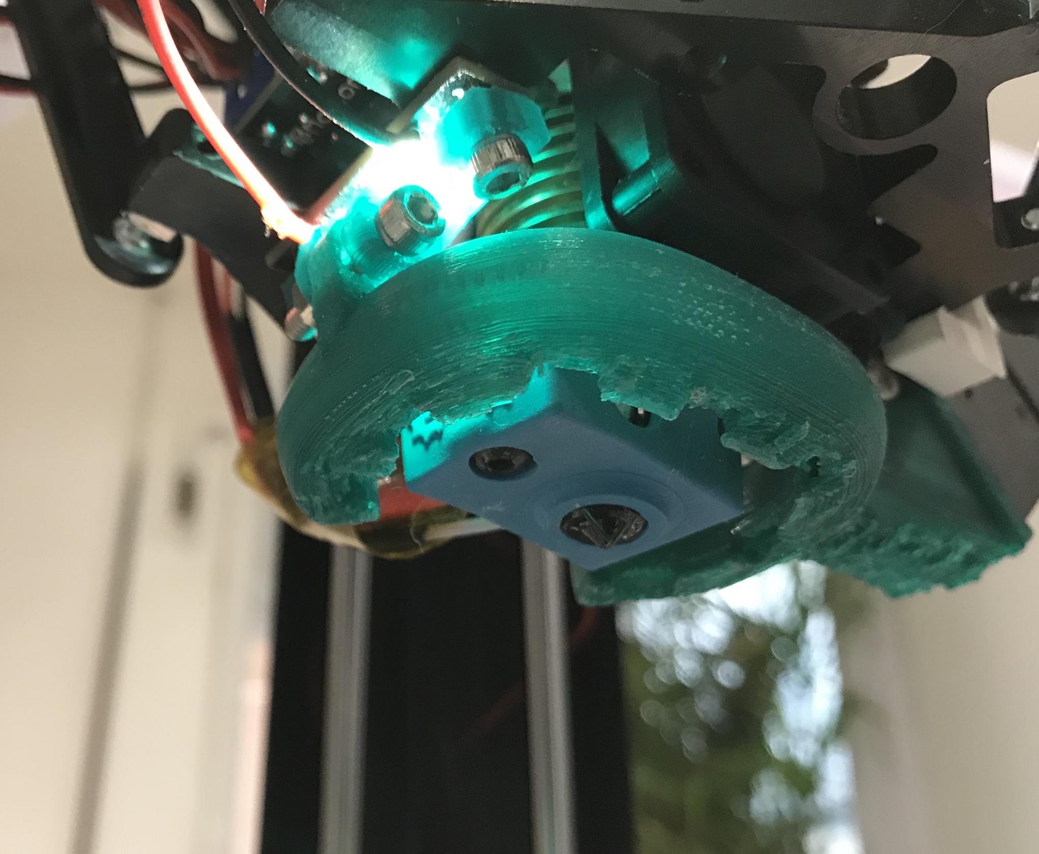

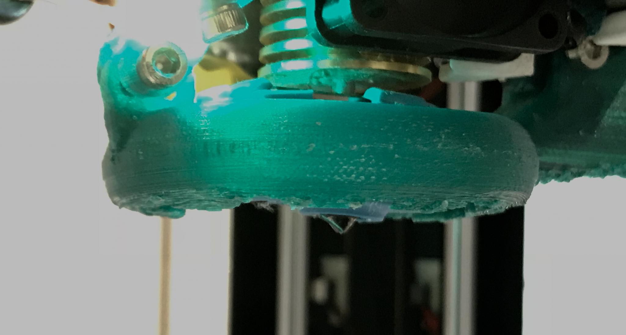

De mon côté, après une bonne quinzaine de protos plus ou moins ratés (c’est le cimetière des fan shrouds sur mon bureau !), je suis arrivée au design final suivant :
et de dessous :
j’ai rapproché le tore du bloc de chauffe, orienté les jets d’air plus finement, rajouté une attache de l’autre côté du noyau (qui tient compte de la plaque de LEDs ^ ^), et surtout modifié les fixations pour que ce doit encore plus facile a poser.
une fois imprimé j’arrive a ceci, imprimé pour l’instant dans un PLA vert translucide (je precise que j’ai enlevé les quelques supports d’impression vite fait pour tester, d’où la surface de dessous rugueuse, je nettoierai ca plus tard !) :
FDD4A874-1C09-48BF-995B-26B4F8EACE86.thumb.jpeg.21ae7fe8a94ef0be0ee7ed7573d0babc.jpeg91593679-78F8-4A63-BF9C-7FF895D5761D.thumb.jpeg.1c105bd24a0f7b9613eace062be0085c.jpegEDC95985-0F9A-4504-88EB-5B8856E932E9.thumb.jpeg.acf242d02b05759f71cb22d1a391c49e.jpeg
Avantages : un seul ventilateur turbine de 50mm, que je n’ai besoin de faire tourner qu’à 30% max, ce qui fait diminuer notablement le bruit (versus les 2 petits de 30mm qui marchent entre 75 et 100%)
S’il y en a parmi vous qui se sentent une âme de beta-testeur, je mettrais les fichiers a dispo ce soir sur Thingiverse
