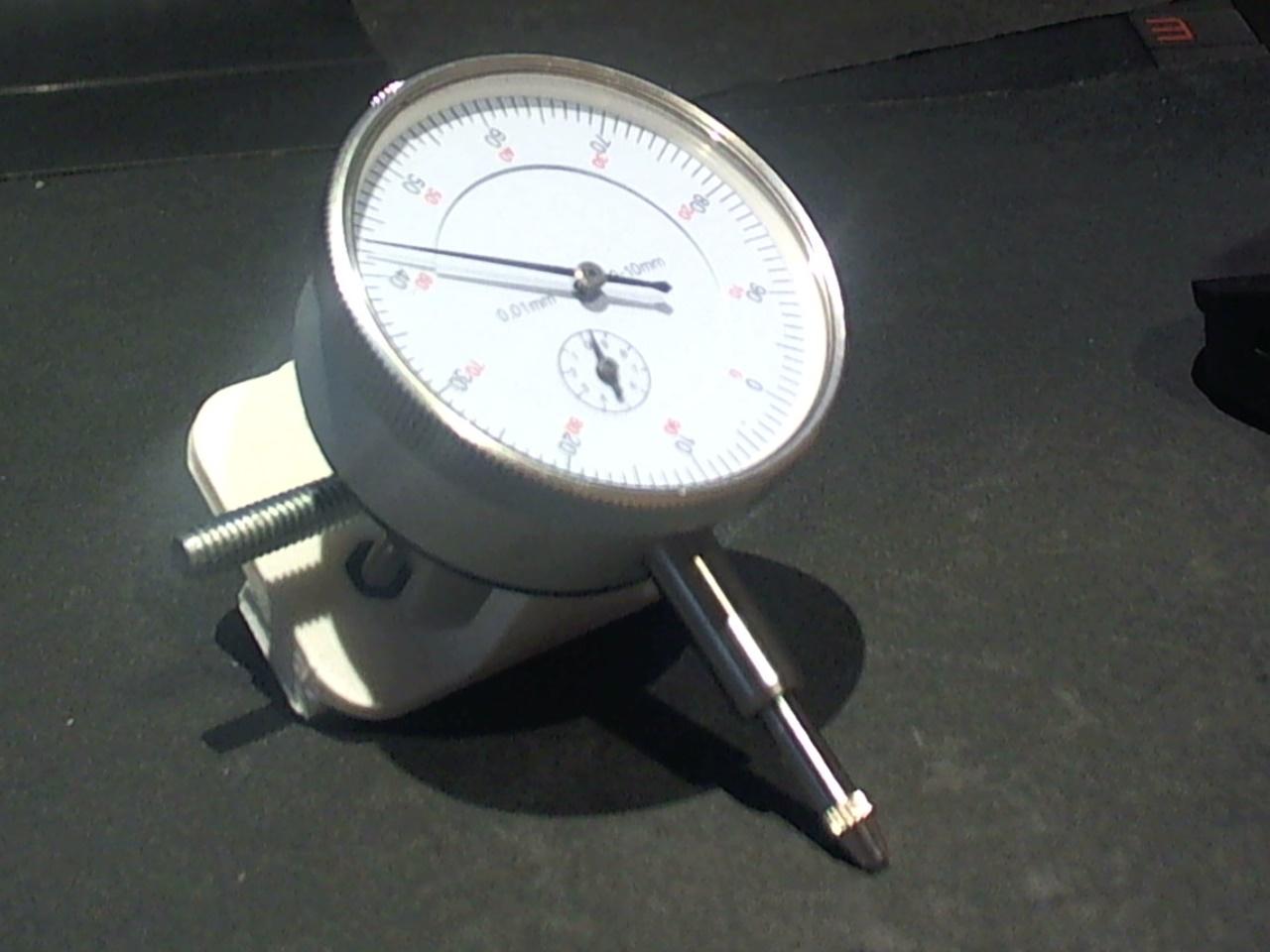

t.valette Posté(e) Juillet 24, 2017 Partager Posté(e) Juillet 24, 2017 Bonjour, Je me suis enfin décidé à vérifier si mon plateau était effectivement parallèle à l’axe X. Pour cela, je me suis procuré un comparateur : https://www.amazon.de/gp/product/B01LXPHCN6/ref=oh_aui_detailpage_o00_s02?ie=UTF8&psc=1 Je me suis fabriqué un support à mettre à la place de la tête d’impression. Pour réglé la bonne planéité, il vos mieux se mettre au-dessus des roulements linéaires, et faire les mesures à chaud. Une fois le plateau à plat, il faut régler le fin de course avec une feuille de papier comme a l’habitude, mais en réglant la vis du capteur et non plus les vis au coin du plateau. Le système peut aussi servir pour ajuster le nombre de pas par mm sur l’axe Z. Pièce22.ipt Pièce22.stl Lien vers le commentaire Partager sur d’autres sites More sharing options...
pascal_lb Posté(e) Juillet 25, 2017 Partager Posté(e) Juillet 25, 2017 c'est vrais que si on veut faire les réglages proprement le comparateur c'est le top, surtout que celui là n'est pas très chère Lien vers le commentaire Partager sur d’autres sites More sharing options...
