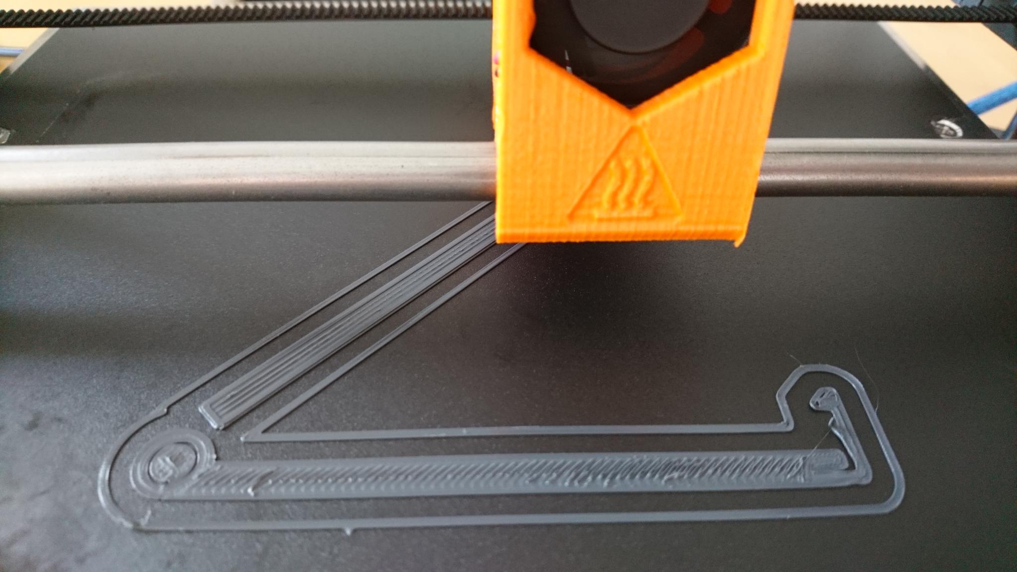

J'ai dû reporter l'impression des bases gauche et droite, impossible d'avoir une première couche correcte sur la moitié droite de mon plateau. Voici le résultat du montage façade avant/arrière, chariot et tops. Pour la partie gauche du chariot et les façades, pas de retouche nécessaire, le 1mm de réglage a suffi largement.
A droite par contre j'ai du poncer ! on est plutôt à 2mm de réglage en hauteur. Pourtant les tiges Z sont bien perpendiculaires au support et parallèles entre elles, je ne comprends pas d'ou vient ce gros décalage "de base".
Avant le montage des pièces DiscoEasy200 RG, cette première couche se décollait sur un bon tiers à droite. A présent elle est bien régulière.
A moi les grandes pièces sur toute la surface du plateau, merci Remix !

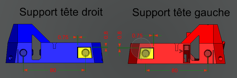

Bonjour Liartes,
J'aimerais bien vous aider, mais il me faudrait un peu plus de précision !
En effet, sur le support de tête droit, quelle partie avez vous dû poncer ?
Voici un aperçu des pièces:
Merci de votre retour,
Lien vers le commentaire
Partager sur d’autres sites

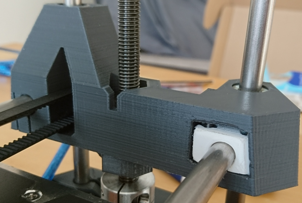

Mon explication n'est pas très claire, en fait lors de la phase de réglage du chariot X, la tige qui se positionne dans les noyaux était à environ 1mm de toucher la tige de l'axe Y côté chariot droit. Le réglage Y étant OK, les barres bien parallèles au support et parralèles entre-elles, je devrais avoir 4 points de contact à ce moment, comme décrit dans le document de montage.
Ce n'est pas sur le support tête droite en lui-même que j'ai dû poncer, mais la partie inférieure du noyau de réglage afin de gagner de l'amplitude vers le bas et pouvoir descendre la tige jusqu'à avoir ce quatrième point de contact.
Bonsoir Liartes,
Pour l'instant, l'unique hypothèse que je pressens est le non respect des cotes dû à l'éventuelle déformation des impressions.
En effet l'accrochage de la première couche joue un rôle important sur le dimensionnel.
Je vous joins les cotes théoriques pour contrôler,
A vous lire ,

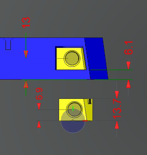

Bonjour Remix,
Ci-dessous les mesures prises sur ma pièce, au dixième de millimètre près. La côte de 5.9 au lieu de 6.1 montre que la pièce est bien écrasée en comparaison de sa représentation 3D.
En gagnant accès à une plus grande aire du plateau, je me suis rendu compte que ce dernier était légèrement concave, la première couche est plus écrasée au bord. J'ai imprimé ces pièces en les serrant le plus possible au bord du plateau, je ne suis pas étonné que votre hypothèse de l'écrasement se vérifie. La pièce chariot gauche a subi les mêmes déformations, dans des proportions similaires pour le logement du noyau (~0.2mm).
Le noyau est mesuré après ponçage, ce sont donc les côtes avec lesquels j'obtiens un parallèlisme satisfaisant sur ma Dagoma.

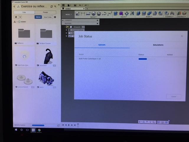

Effectivement c'est étrange, le step est sensé être un format répandu pourtant.
Le test avec Autocad était fait sur un autre pc. J'ai également importé les fichiers sur le hub de Fusion puis téléchargé en STL. Les fichiers sont bien visibles, je peux les visualiser en 3D dans le navigateur web.
Par contre si je les exporte en .stl ou en format Autodesk depuis cette même interface, le fichier s'exporte vide.

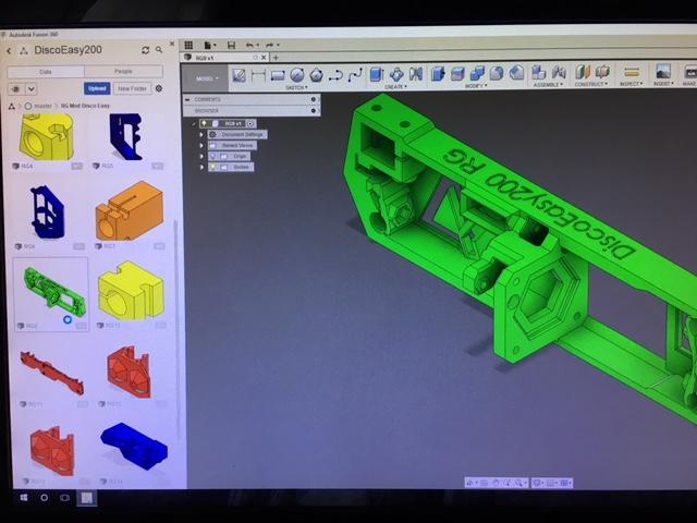

Bonjour , pour être franc je ne sais pas trop comment vous aider ...o.O
Mon fusion 360 est récent (3 mois environ que je l'ai télécharger) il est de base ...
je suis un lapin de  6 semaine qui découvre une carotte ....
Bref  voila comment j'ai procédé ....

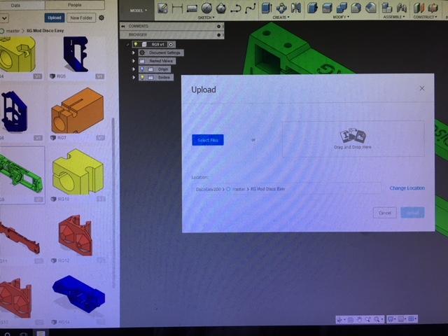

Dans Fusion360 j'ai nommé un projet que appeler "DiscoEasy200" puis J'ai créer un dossier "RG mod" puis j'ai cliqué sur Upload en haut a gauche une fenêtre s'ouvre  j'ai glisser les fichier SLT ou les STP dedans "il faut avoir un peux de patiente c 'est long " et la magie opère ...
c'est vraiment tout rien de plus
