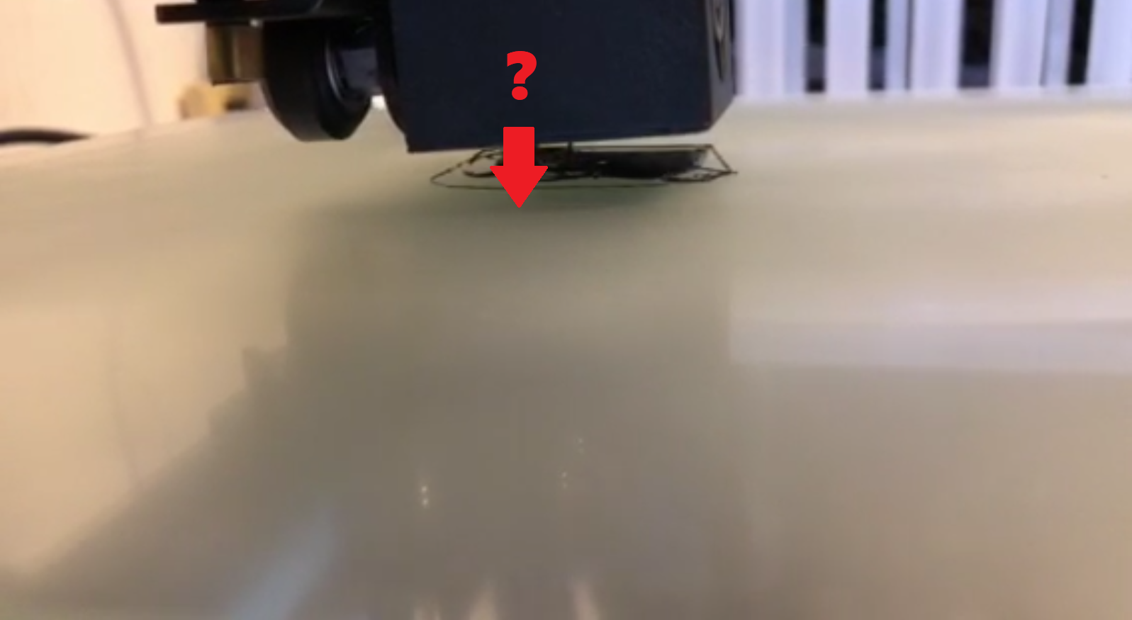

J'ai perdu le fil de la discussion... c'est dur de vieillir... ou alors c'est ma faute... faire 30 choses à la fois, on en viens à perdre le nord...
@dacalain j'ai vu tes vidéos.
Je serai direct :
1. Tu est beaucoup trop haut !
La buse idéalement devrait être entre 0,1mm et 0,2mm... à peine l'épaisseur d'une feuille de papier.
Si je me base sur ce que je vois sur la vidéo... tu est entre 1 et 2mm au dessus du plateau... aucune chance que cela colle.
2. Tu sous-extrude !
Il n'y a pas assez de matière déposé sur le plateau pour que cela colle.
Je sent d'ici qu'un bouchon pointe son nez.
3. Je vois une belle vitre qui brille... euh... pas de support ? pas de colle ? pas de laque ? pas de scotch ?... et... tu vas me trovuer rabat joie mais... tu m'avais pas dit que tu imprimais que sur des Miroirs leroy merlin... là je vois une vitre nan ?!... c'est pas pareil pour moi... et encore mon côté rabat joie... ce ne serait pas la vitre fournie avec l'imprimante ?!

Salut Bosco
non c'est bien un miroir de Leroy Merlin que j'utilise et je mets du Dimafix
pour la hauteur, suite à ton conseil avisé, j'ai acheté des jauges pour mesurer précisément ma hauteur et j'ai d'abord réglé à 0.2 et je suis aujourd'hui à 0,1
je commence à avoir des impressions correctes mais pas toutes. hier soir, ma première était correcte et la deuxième n'a pas fonctionné avec les mêmes paramètres, Pourquoi?
je vais re-essayer ce week end pour voir si c'est mieux.
merci
je rajoute à ton message que j'ai changé la buse la semaine dernière
j'ai peut être un problème ailleurs qui gène l'envoi de matière. mais je ne sais pas où.
comment fait-on pour régler le débit?
merci

il y a 34 minutes, dacalain a dit :
Ceci est un miroir ?!
Loin de moi de mettre en doute ce que tu dit... mais... je vois zéro reflets... ou alors c'est le dimafix (ou l'éclairage) ou ce que tu met dessus qui fait cela... 🤔
il y a 42 minutes, dacalain a dit :
Pour répondre à cette question... faudrait avoir un visuel sur tes impressions... même loupé...
J'en ai pas l'air comme cela... mais j'ai un oeil d'expert... 😊
Je verrais ce qui cloche en regardant les impressions sous plusieurs angles.

Bonsoir à tous
j'ai enfin solutionné mon problème d'adhérence du pla au plateau.
En fait cela venait de l'entrainement qui ne fonctionnait pas suffisamment bien et je n'avais donc pas suffisamment de matière pour que cela accroche au plateau.
quand je faisais les tests d'extrusion, j'avais bien les bonnes longueurs demandées mais l'épaisseur n'était pas bonne.
hier, j'ai démonté le bloc d'entrainement et je l'ai nettoyé. dès que j'ai relancé, tout fonctionnait . depuis hier soir, j'ai fait une dizaine de petites impressions et tout adhère comme avant.
Encore merci à tous, pour votre aide, avis nombreux. cela m'a permis d'avancer
bien amicalement
