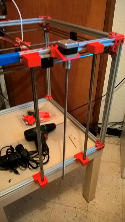

As3uS Posté(e) Aout 17, 2017 Auteur Partager Posté(e) Aout 17, 2017 (modifié) Bon, je fini de modéliser les pièces qui supporterons les axes, les tiges trap et le plateau puis je les placerais sur les cotés en doublettes a droit et à gauche ça me permettra en plus d'augmenter encore la surface d'impression Ne pouvant pas résister (j'ai la patience d'une enfant de 3ans) j'ai quand même bricolé un plateau en medium et une petite plaque en verre pour tester Modifié (le) Aout 17, 2017 par As3uS 1 Lien vers le commentaire Partager sur d’autres sites More sharing options...

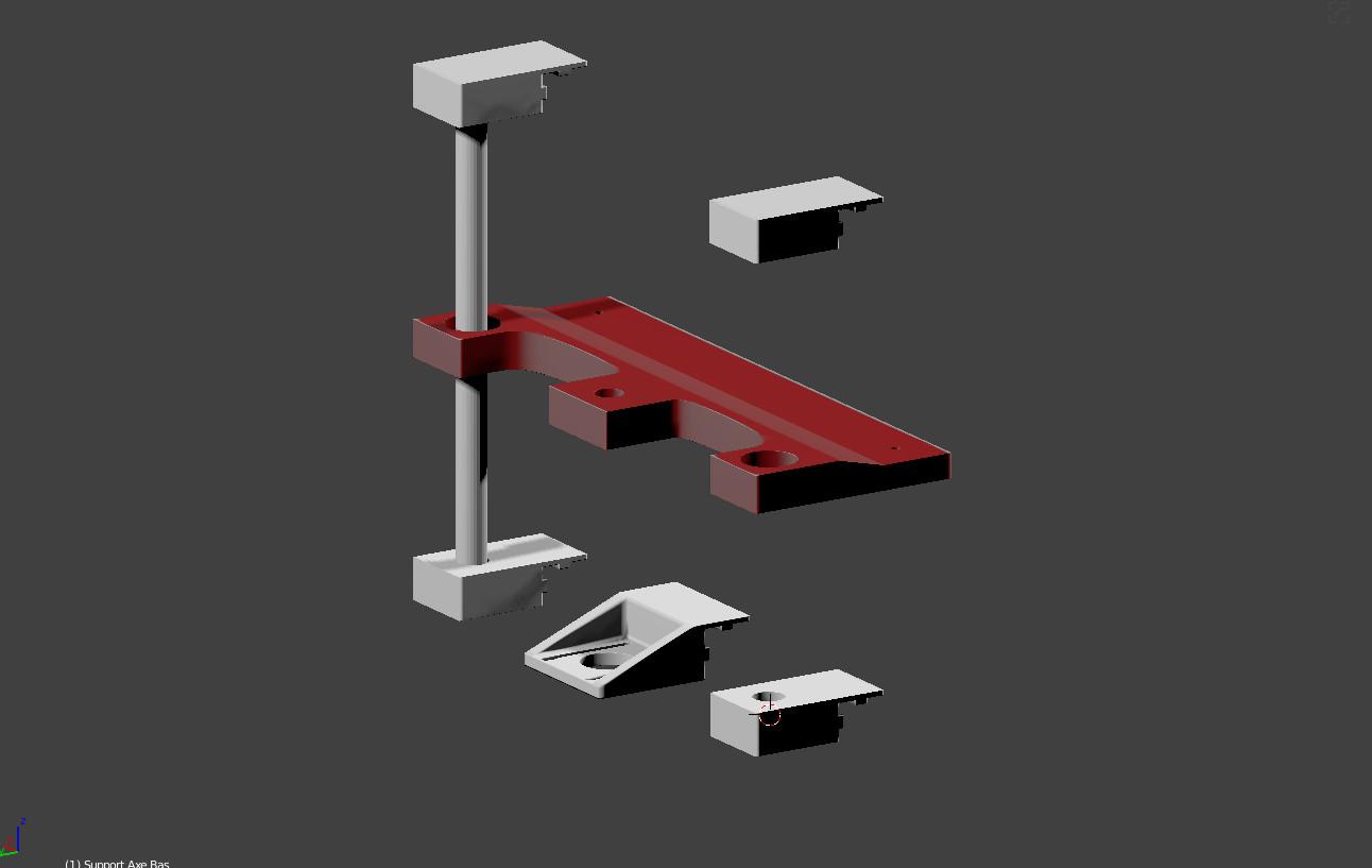

As3uS Posté(e) Aout 18, 2017 Auteur Partager Posté(e) Aout 18, 2017 Voila petit update les pièces de mon plateau sont terminée, étant donné que les trous des nemas et autres paliers à collerette sont jamais bons je percerais les trous plus tard (voila pourquoi ils ne sont pas modélisés, et aussi par flemme avouons-le ) le temps d'imprimer tout ça et de monter le plateau et je vous poste la photo finish ! Lien vers le commentaire Partager sur d’autres sites More sharing options...

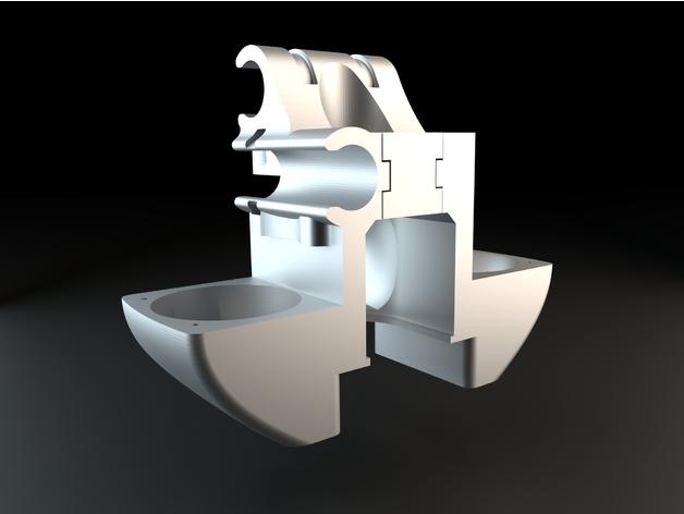

As3uS Posté(e) Aout 25, 2017 Auteur Partager Posté(e) Aout 25, 2017 Re ! Bon j'ai trouver une nouvelle tête qui me plait 'achement et qui me permettrais d'y mettre un palpeur ^^.https://www.thingiverse.com/thing:1975308 Lien vers le commentaire Partager sur d’autres sites More sharing options...

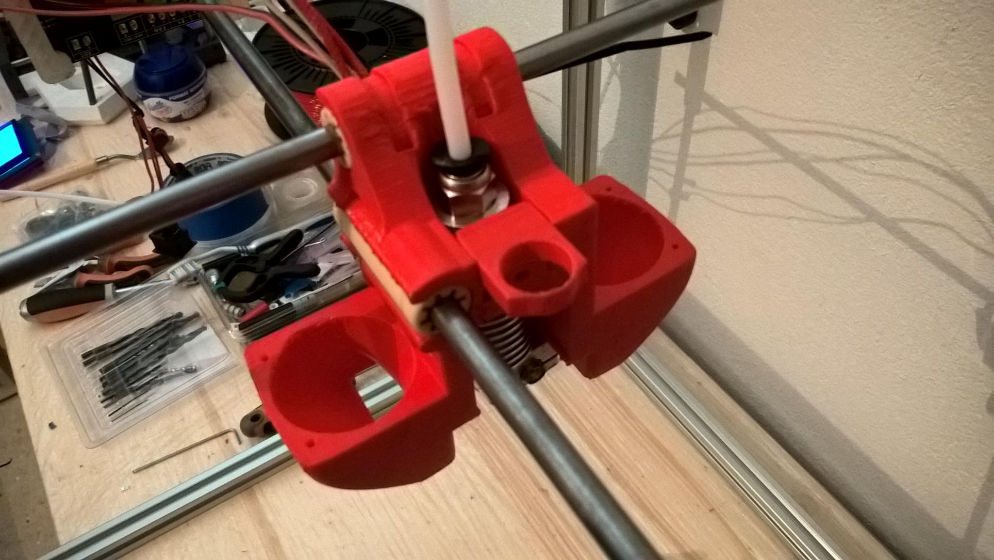

As3uS Posté(e) Aout 26, 2017 Auteur Partager Posté(e) Aout 26, 2017 (modifié) And voila @calagan57 au final tu m'a convaincu ! Nouvelle tête imprimée, j'ai modifié le taquet de maintient de la tête pour y mettre un palpeur inductif que j'ai commandé du coup PS: Au passage quelqu'un aurait une idée pour détordre/détendre le tube PTFE je l'ai reçu enroulé et visiblement il aime bien cette position ! Modifié (le) Aout 26, 2017 par As3uS Lien vers le commentaire Partager sur d’autres sites More sharing options...

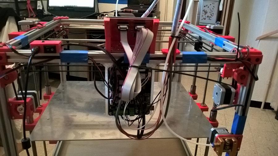

As3uS Posté(e) Aout 31, 2017 Auteur Partager Posté(e) Aout 31, 2017 (modifié) Salut, bon capteur reçu hier et écran aussi, je vais arrêter de prendre celui de ma easy comme ca, MAIS, LCD HS :'( Malheureusement capteur LJ12A3-4-Z/BX aussi (ça fait beaucoup sur une commande de 3 articles j'ai peur que le vendeur m'incrimine) alors je veux être sur que le palpeur est cuit, il capte bien le métal led s'allume mais pas de signal d'arrêt, j'ai inverser les fils noir et bleu et essayer aussi dans le marlin de passer à False sur le Z_MIN_ENDSTOP sur un M119 le parleur reste "open", au final j'ai pris celui de ma easy pour exclure mon marlin et il passe bien en triggered. Vous pensez comme moi que le palpeur est mort ? Modifié (le) Aout 31, 2017 par As3uS Lien vers le commentaire Partager sur d’autres sites More sharing options...

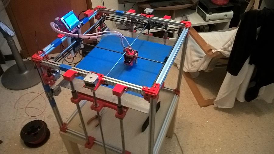

As3uS Posté(e) Septembre 2, 2017 Auteur Partager Posté(e) Septembre 2, 2017 Voila, projet terminé ! Maintenant il ne reste plus que le réglage de l'offset, des volumes dans marlin et de Cura et c'est finitooo !!!!! \o/ Lien vers le commentaire Partager sur d’autres sites More sharing options...
oracid Posté(e) Septembre 2, 2017 Partager Posté(e) Septembre 2, 2017 Félicitations ! As-tu réussi à maintenir le plateau en 45x45 ? Pour le heatbed, quel a été ton choix en définitive ? Là, je n'en vois pas. Lien vers le commentaire Partager sur d’autres sites More sharing options...
As3uS Posté(e) Septembre 2, 2017 Auteur Partager Posté(e) Septembre 2, 2017 Salut merci et malheureusement non au vu de la tête (elle est énorme lol ) et des moteurs j'ai du revoir mon ambition à la baisse, je suis à peut près (demain je fait les mesures pour finir le marlin) en mm 400 sur X et entre 360 et 400 sur Y et Z. En ce qui concerne le heatbed, j'ai jamais voulu en mettre un, Calagan57 avait abordé le sujet mais ça ne m’intéresse pas des masses. J'ai fais un test d'impression et avec le palpeur la première couche colle impec et de toute façon je n'imprimerais que du PLA. C'est surtout pour le palpeur que j'ai hésité et au final j'ai bien fait d'en mettre un, le réglage manuel du plateau est assez limité (-2 /+2 en plus du réglage par ressorts). Lien vers le commentaire Partager sur d’autres sites More sharing options...
oracid Posté(e) Septembre 3, 2017 Partager Posté(e) Septembre 3, 2017 Merci pour ta réponse. J'aime beaucoup ce principe de déplacement de la tête avec de simples barres en croix de l'UM2. Peux-tu me dire quels sont les diamètres des ces barres, ainsi que ceux des tiges filetées. En définitive, tu as mis 2 moteurs pour l'axe Z. Que se passe t-il si les moteurs sont déphasés et que le plateau n'est pas à la même hauteur à gauche et à droite ? Cela ne risque -il pas de forcer sur la structure de l'imprimante ? Lien vers le commentaire Partager sur d’autres sites More sharing options...
As3uS Posté(e) Septembre 3, 2017 Auteur Partager Posté(e) Septembre 3, 2017 Il y a 3 diamètres différents: les axes de support de la tête sont en 6mm, (personnellement j'aurais préféré du 8mm mais les clips dans les chariots UMaker sont en 6mm) les axes des chariots x/y en 8mm les axes Z 12mm + 8mm pour les tiges trapézoïdales. Si ils se déphasent effectivement le plateau va s'incliner, mais j'ai le même système sur ma discoEasy et je n'ai jamais eu de problème semblable. Mais en cas de problème je pense que les moteurs bloquerons bien avant que la structure en pâtisse. Lien vers le commentaire Partager sur d’autres sites More sharing options...
