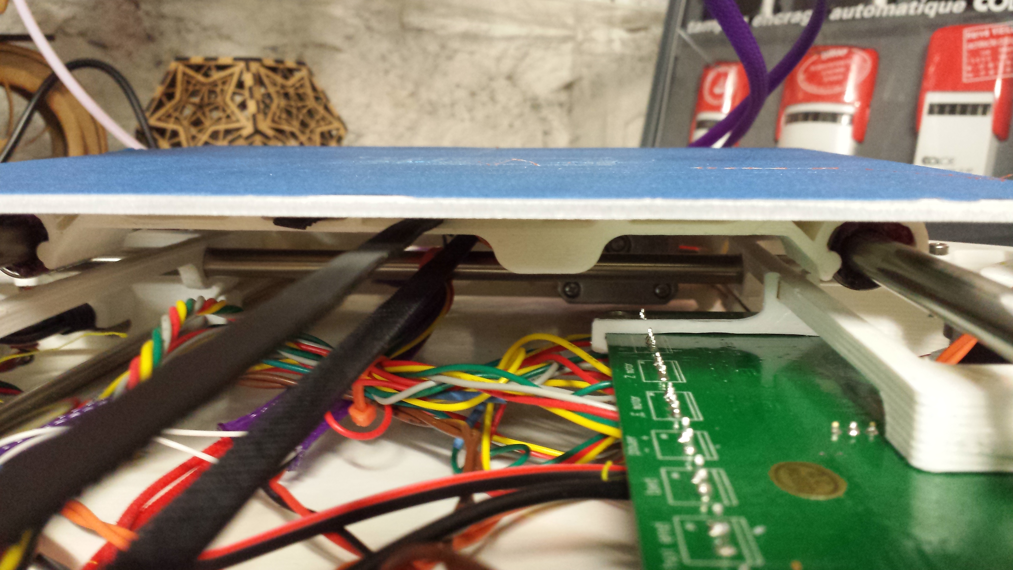

jyzukris Posté(e) Octobre 29, 2015 Partager Posté(e) Octobre 29, 2015 Bonjour, Je viens de terminer le montage de l'imprimante et je m’aperçois que la buté "Y" n'est jamais touchée par le plateau car elle est trop au centre contrairement à la notice de montage, et donc elle passe sous le plateau. Lien vers le commentaire Partager sur d’autres sites More sharing options...

LaSynapse Posté(e) Octobre 29, 2015 Partager Posté(e) Octobre 29, 2015 Ce n'est pas le plateau lui-même qui va toucher le capteur, mais l'ergot présent sur les 2 supports sur lesquels on visse le plateau Lien vers le commentaire Partager sur d’autres sites More sharing options...
Weiling Posté(e) Octobre 29, 2015 Partager Posté(e) Octobre 29, 2015 Hum, ce sont tes supports pour le plateau qu'il faut "diriger" du bon côté, tu verras, il y a un petit bout qui permet de taper contre la butée. (si pas clair je pourrais rajouter un photo plus tard) Lien vers le commentaire Partager sur d’autres sites More sharing options...
jyzukris Posté(e) Octobre 30, 2015 Auteur Partager Posté(e) Octobre 30, 2015 (modifié) Bonjour, Dans la photo ci-dessous on voit bien la butée juste à coter du moteur et non au niveau du bord, a cause de ça le support plateau passe juste au dessus de la butée car le petit bout du support qui est censé appuyer dessus et sur un coin. J'ai aussi un 2eme problème : le moteur gauche qui permet de faire monter la tête force pas mal et n'arrive quasiment jamais à monter la tête. Quand je tourne manuellement la tige fileté je vois bien que ça force un peu, une idée ? Merci. Modifié (le) Octobre 30, 2015 par jyzukris Lien vers le commentaire Partager sur d’autres sites More sharing options...
Weiling Posté(e) Octobre 30, 2015 Partager Posté(e) Octobre 30, 2015 Citation Dans la photo ci-dessous on voit bien la butée juste à coter du moteur et non au niveau du bord, a cause de ça le support plateau passe juste au dessus de la butée car le petit bout du support qui est censé appuyer dessus et sur un coin. Pas de soucis là dessus, vérifie sous ton plateau, le support plateau blanc qui est côté butée, normalement, dans un sens il ne touchera pas la butée, mais si tu le remontes dans l'autre sens, l'ergot qui dépasse du support pourra venir taper sur la butée. (Promis ce soir je mets une photo si pas de nouvelles :p) Citation J'ai aussi un 2eme problème : le moteur gauche qui permet de faire monter la tête force pas mal et n'arrive quasiment jamais à monter la tête. Quand je tourne manuellement la tige fileté je vois bien que ça force un peu, une idée ? Je pense qu'il s'agit ici d'un problème sur ton axe Z, il n'est pas 'facile' de comprendre direct comment doit se mettre la tige fileté et l'écrou (hésites pas à mettre une photo). Regarde bien sur le site de Dagoma(Optimiser son axe Z), il faut que ton écran soit à la limite du bord supérieur en gros. Lien vers le commentaire Partager sur d’autres sites More sharing options...

Edge540 Posté(e) Octobre 30, 2015 Partager Posté(e) Octobre 30, 2015 Bonjour j'ai eu le meme probleme au début. Verifie que la pièce qui comporte la butée de z coullise bien sur l'axe arriere au niveau de l'encoche SI besoin ebavurer et limer un peu. Idem au niveau du trou de passage de la tige filetée. Ensuite j'ai démonté le renfort haut qui rigidifie l'ensemble et j'ai fait plusieur aller retour de bas en haut avec l'ensemble du chariot X, sans que les tiges filetée. Si les tiges de Z ne sont pas bien parallèles cela provoque des points durs que le moteur Z du coté ou il y a le plus de poids à du mal à compenser, et donc il perd des pas et "gratte". Voila les conseils de l'équipe Dagoma La premiere chose que je regarderais c'est le cablage - un cable pas parfaitement connecte peut engendrer une perte de couple et amener ce type de comportement - ca se voit tout de suite sur la carte si quelques brins jouent entre les bornes. Ensuite, je verifierais a la main la souplesse de mes axes verticaux - si j'arrive facilement et sur une bonne hauteur a faire tourner les tiges filetees ou si je sens des duretees. Lien vers le commentaire Partager sur d’autres sites More sharing options...

Edge540 Posté(e) Octobre 30, 2015 Partager Posté(e) Octobre 30, 2015 Voila une photo. C'est le méplat blanc qui dépasse sous la table qui vient en butée sur le contacteur Y Lien vers le commentaire Partager sur d’autres sites More sharing options...
jyzukris Posté(e) Octobre 30, 2015 Auteur Partager Posté(e) Octobre 30, 2015 Effectivement nous n'avons pas la même pièce, celle que j'ai a l'ergot sur le coter et non vers centre comme la tienne. Je vais essayer de trouver les plan de cette pièce sur le site de Dagoma pour l'imprimer car la j'ai du "bidouiller" un peu pour que ça fonctionne et c'est pas nikel. Lien vers le commentaire Partager sur d’autres sites More sharing options...
Edge540 Posté(e) Octobre 30, 2015 Partager Posté(e) Octobre 30, 2015 Le mieux est de les contacter. Il y a un probleme de qualité si ils vendent des pièces incompatibles entre elles.... Lien vers le commentaire Partager sur d’autres sites More sharing options...
candau33 Posté(e) Octobre 30, 2015 Partager Posté(e) Octobre 30, 2015 Il y a 3 heures, jyzukris a dit : Effectivement nous n'avons pas la même pièce, celle que j'ai a l'ergot sur le coter et non vers centre comme la tienne. Je vais essayer de trouver les plan de cette pièce sur le site de Dagoma pour l'imprimer car la j'ai du "bidouiller" un peu pour que ça fonctionne et c'est pas nikel. essaye dans l'autre sens. Moi non plus l'ergot n'est pas centré et c'est ok. Les ergots sont sur l'extérieur. Lien vers le commentaire Partager sur d’autres sites More sharing options...
Tircown Posté(e) Novembre 3, 2015 Partager Posté(e) Novembre 3, 2015 (modifié) J'ai eu le même problème que toi jyzukris. Je précise que j'ai reçu mon imprimante le même jour que toi. La version actuelle est la 1.4 avec le contacteur au milieu. Les support plateau que j'ai reçu sont pour une version antérieure avec la butée sur le coté. Malgré tout je peux imprimer grâce à un petit bout de cornière alu 10x10 ep.1mm coincée dans la fente qui bloque la courroie .Si tu veux vérifier si toi aussi tu as les mauvais supports tu peux télécharger les fichiers .stl sur le site de dagoma. J'ai contacté le staff de Dagoma qui a été très cool. Ils m’envoient les bons supports plateau par courrier. Modifié (le) Novembre 3, 2015 par Tircown Lien vers le commentaire Partager sur d’autres sites More sharing options...

Richard_39 Posté(e) Novembre 12, 2015 Partager Posté(e) Novembre 12, 2015 J'ai eu aussi le meme souci. Je me suis fait une petite cale fendu que j'ai mis sur le contacteur et le tour est joué. Pas eu envie de tout démonter. Richard Lien vers le commentaire Partager sur d’autres sites More sharing options...
