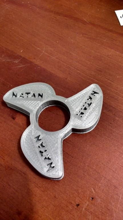

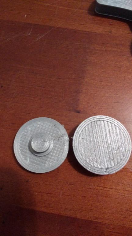

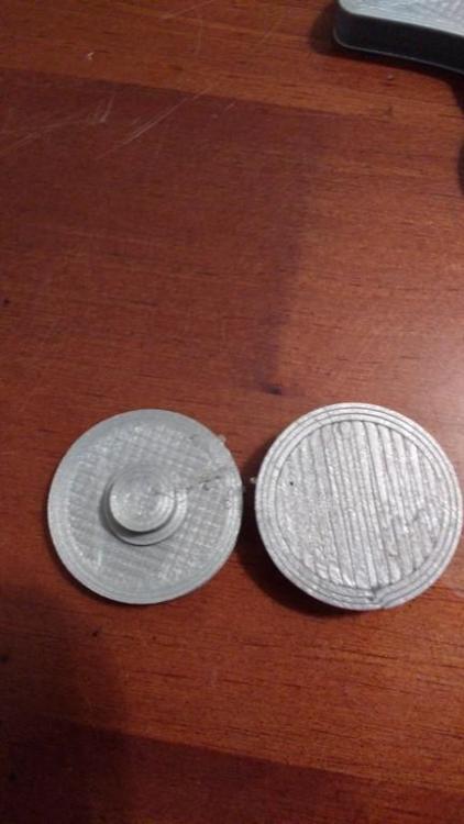

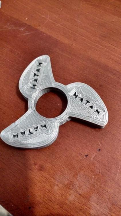

sbernard Posté(e) Juillet 28, 2017 Partager Posté(e) Juillet 28, 2017 (modifié) Bonjour, je dispose d'un ultimaker 2+. Lorsque j'imprime un objet j'ai une énorme différence de qualité entre la partie qui est sur la vitre et la face du dessus. Voir le handspinner. Coté vitre on voit de larges traces de filaments. Coté dessus, c'est mieux mais pas à la hauteur selon moi. Code fait avec Cura, configuration recommandée, remplissage complet (solide), (adhérence au support activé ou pas, je n'ai pas vu de différence), buse 0.8, matériau PLA. DE plus 4h d'impression pour 13g, ça me semble très lent ? Cela doit venir d'un (ou plusieurs) réglage mais lequel ? Merci de m’éclairer. Sébastien Modifié (le) Juillet 28, 2017 par sbernard Lien vers le commentaire Partager sur d’autres sites More sharing options...
slayer-fr Posté(e) Juillet 28, 2017 Partager Posté(e) Juillet 28, 2017 tu n'auras jamais un aspect de surface aussi propre que avec une vitre sur que ta partie supérieur , la vitre lisse énormément ta premiere couche. tu utilise une buse de combien ? Lien vers le commentaire Partager sur d’autres sites More sharing options...

Raider_88 Posté(e) Juillet 28, 2017 Partager Posté(e) Juillet 28, 2017 Bonjour, Effectivement la face sur le lit d'impression sera toujours bien lisse par rapport à la face supérieur de l'impression où, suivant la finesse de l'impression, les stries des fils seront visibles. Je vois que tu utilise une buse d'un diamètre de 0,8 mm, donc assez grosse. Personnellement je viens tout juste d'acquérir la BQ Hephestos 2 qui est montée avec une buse de 0,4 mm. Mon 1er test d'impression a été en PLA le petit robot porte-clés dont le fichier est présent sur la carte SD. J'ai imprimé en à 190°. Je te joins une photo du résultat, c'est impeccable, très fin, lisse, d'aspect un peu brillant, et très solide (la photo est un peu grossière). Il a été imprimé en 40 mins. Cette pièce a été configurée pour être imprimée en ultra fin, soit en 0,06 mm, la définition maximale que supporte l'Hephestos 2. J'ai imprimé une pièce complexe à 190 ° en 0,06 mm, c'est extraordinaire comme ma pièce est rigide, et on voit à peine les stries du fil. La qualité d'impression dépend du diamètre de la buse (plus elle est fine plus elle supportera des impressions fines), de la température d'extrusion (plus elle est élevée plus le fil au d'adhérence), et évidemment du type de matériau. Lien vers le commentaire Partager sur d’autres sites More sharing options...
slayer-fr Posté(e) Juillet 28, 2017 Partager Posté(e) Juillet 28, 2017 o,8 , c'est bien ce qu'il me semblais avec une buse aussi grosse , tu va avoir du mal à avoir plus propre si tu veux une belle finition il te faut une buse plus petite Lien vers le commentaire Partager sur d’autres sites More sharing options...

gigui Posté(e) Aout 8, 2017 Partager Posté(e) Aout 8, 2017 (modifié) Pour la vitesse , il faut que tu joues sur la vitesse d'impression et sur la hauteur de couche (sachant qu'avec une buse de 0.8 tu vas avoir du mal à sortir de petites couches) , tu peux essayer un hauteur comme 0.4 ou 0.5 peut être ? Le mieux serait d'acheter une autre buse en 0.4 ou 0.3 et faire des couches en 0.2/0.1 Modifié (le) Aout 8, 2017 par gigui Lien vers le commentaire Partager sur d’autres sites More sharing options...

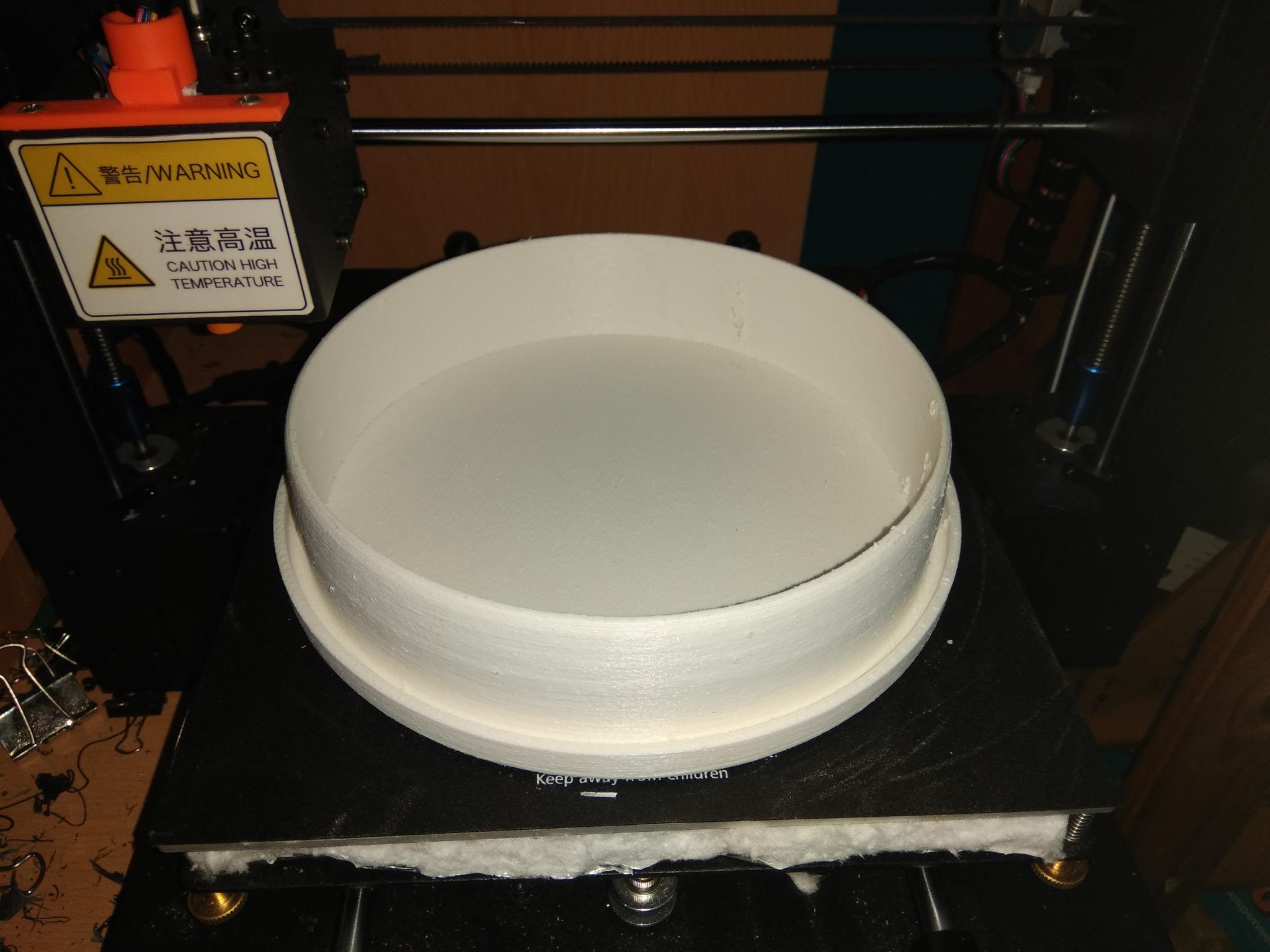

Invité Posté(e) Aout 9, 2017 Partager Posté(e) Aout 9, 2017 Tu as un problème de réglage sur la vitesse d'impresion... Parcours le forum pour en apprendre un peu mieux sur l'impression 3d. Un exemple d'une impression de 5h30 temps de chauffe compris avec une buse de 0,8 en couche de 0,4 (20cm de diamètre 4,5cm de haut) Lien vers le commentaire Partager sur d’autres sites More sharing options...
