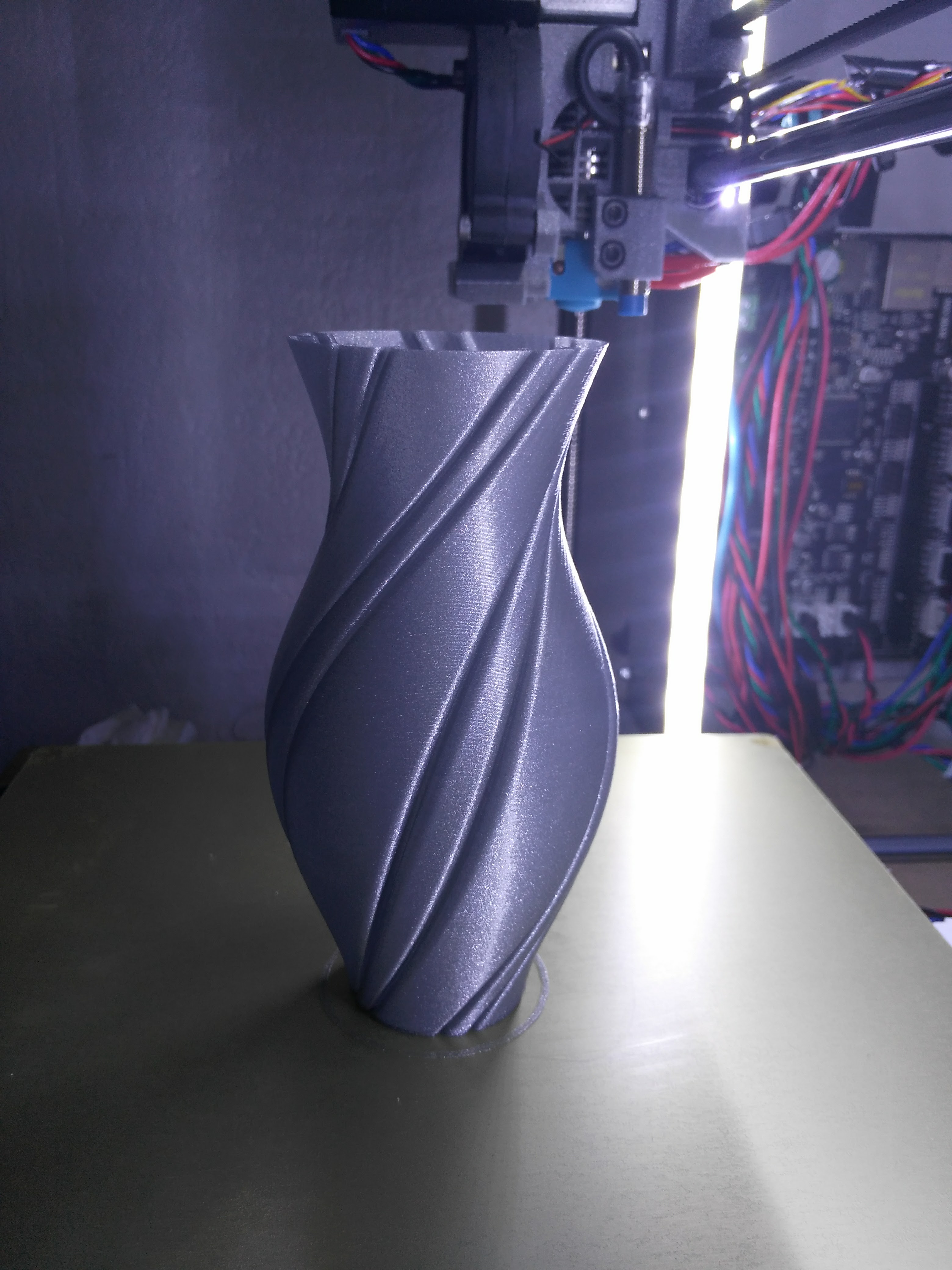

J'en suis la pour le moment:
Pour la fixation du PTFE, petite astuce de chez Hotends.fr aka @Fourmi, vous vissez le PTFE sur un écrou m4, pour repercer l'interieur du PTFE avec une meche de 2mm la ou l'écrou s'est vissé car ca se sera compréssé, et vous inserez l'écrou en force dans la pièce modélisé à cet effet.
Ca fait complétement son job et on se passe de l'emploi de pneufit et des défauts qu'ils ont.

Il y a 4 heures, Djam a dit :
Salut, super résultat!
Tu as collé du PEI sur ton bed?
Oui en effet j'ai collé une feuille de PEI sur le bed que j'ai acheté sur le shop de chez prusa. A ce titre et pour avoir testé bon nombre de solution pour l'accroche du bed, je trouve que le PEI est de loin la meilleur que j'ai pu testé jusque là. La surface en contact avec le PEI est lisse comme avec un bed en verre, l'accroche est top, le décollage aisé et on n'utilise plus de laque, colle etc.... Bref je recommande à 200%.

Il y a 5 heures, nono30 a dit :
bjr
@Absolem le rendu est magnifique, peux tu indiquer tes paramètres d'impressions ?
le lien que tu donnes est intéressant, ça serait une belle évolution pour ma MK2S, va falloir que je regarde ça en détail.
PLA arianeplast aluminium
Buse 0.5, couche de 0.2 en mode vase donc rien de particulier, 200°, 40 mm/s tranché sous S3D.
