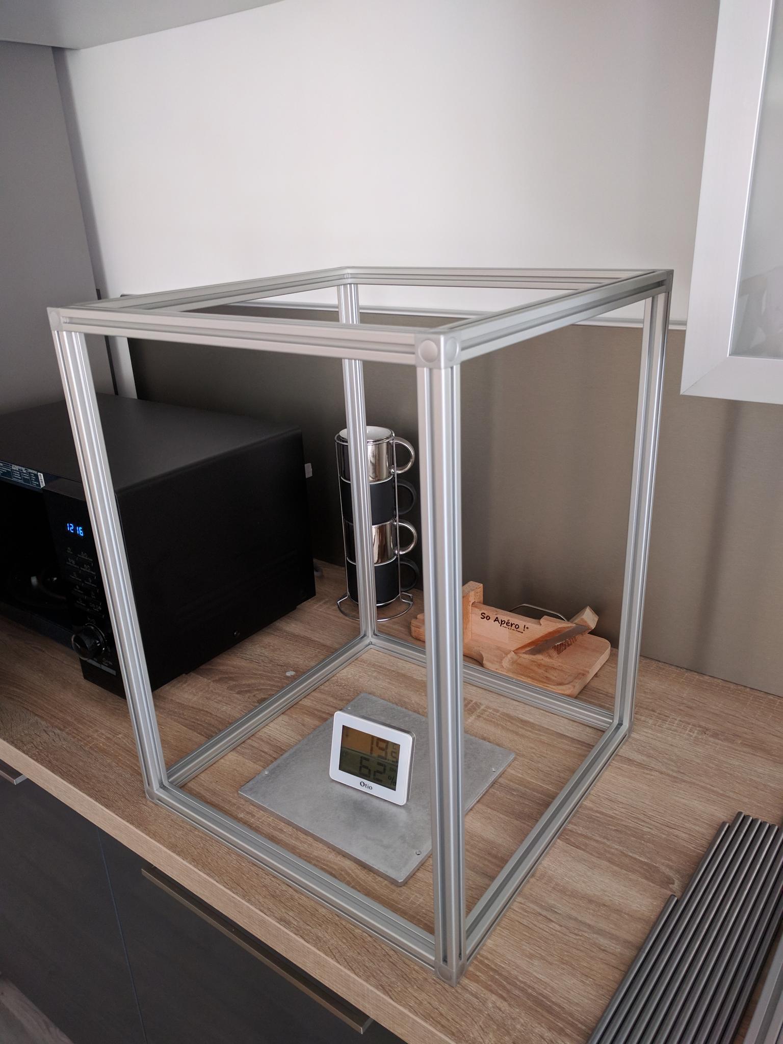

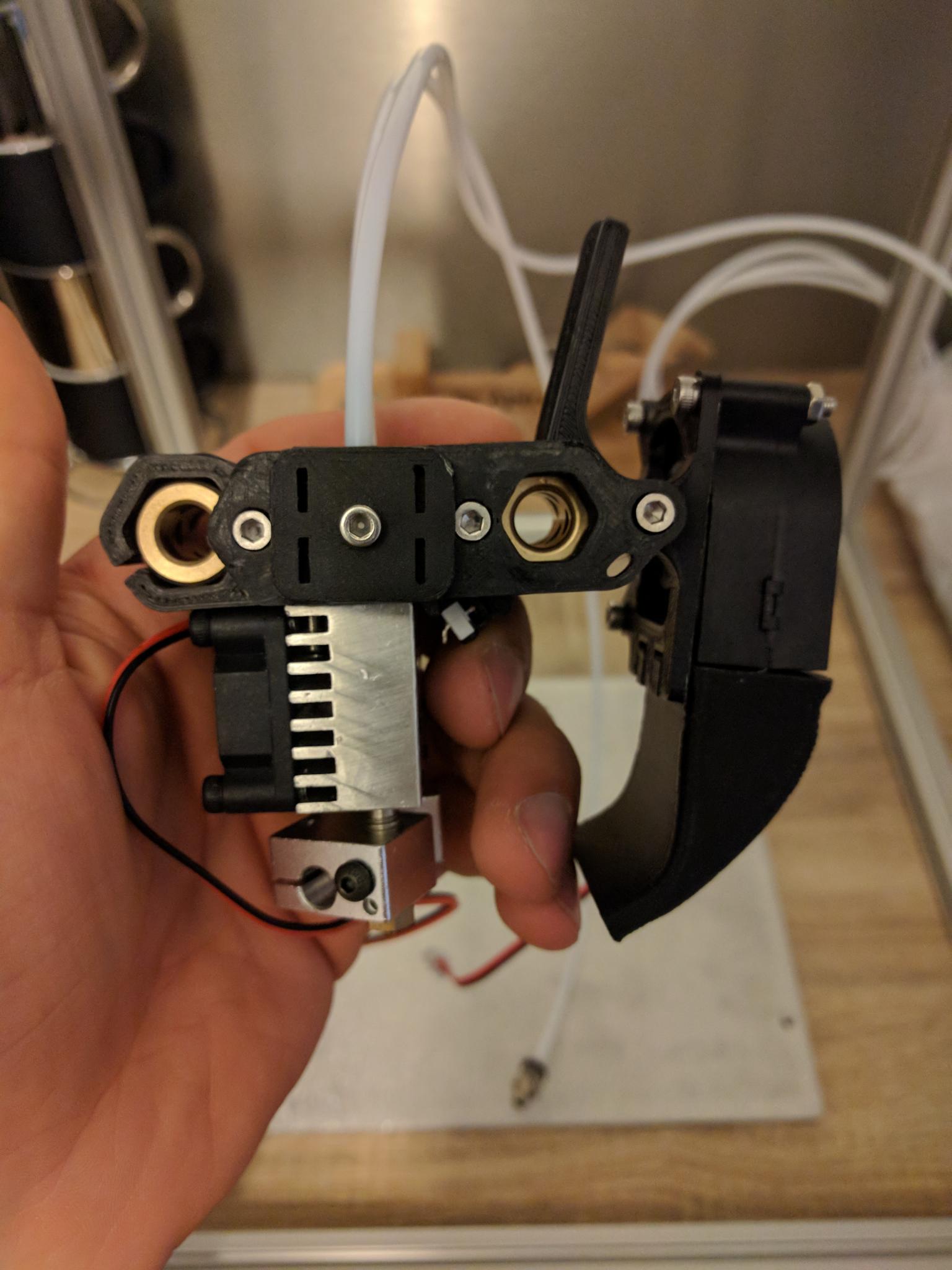

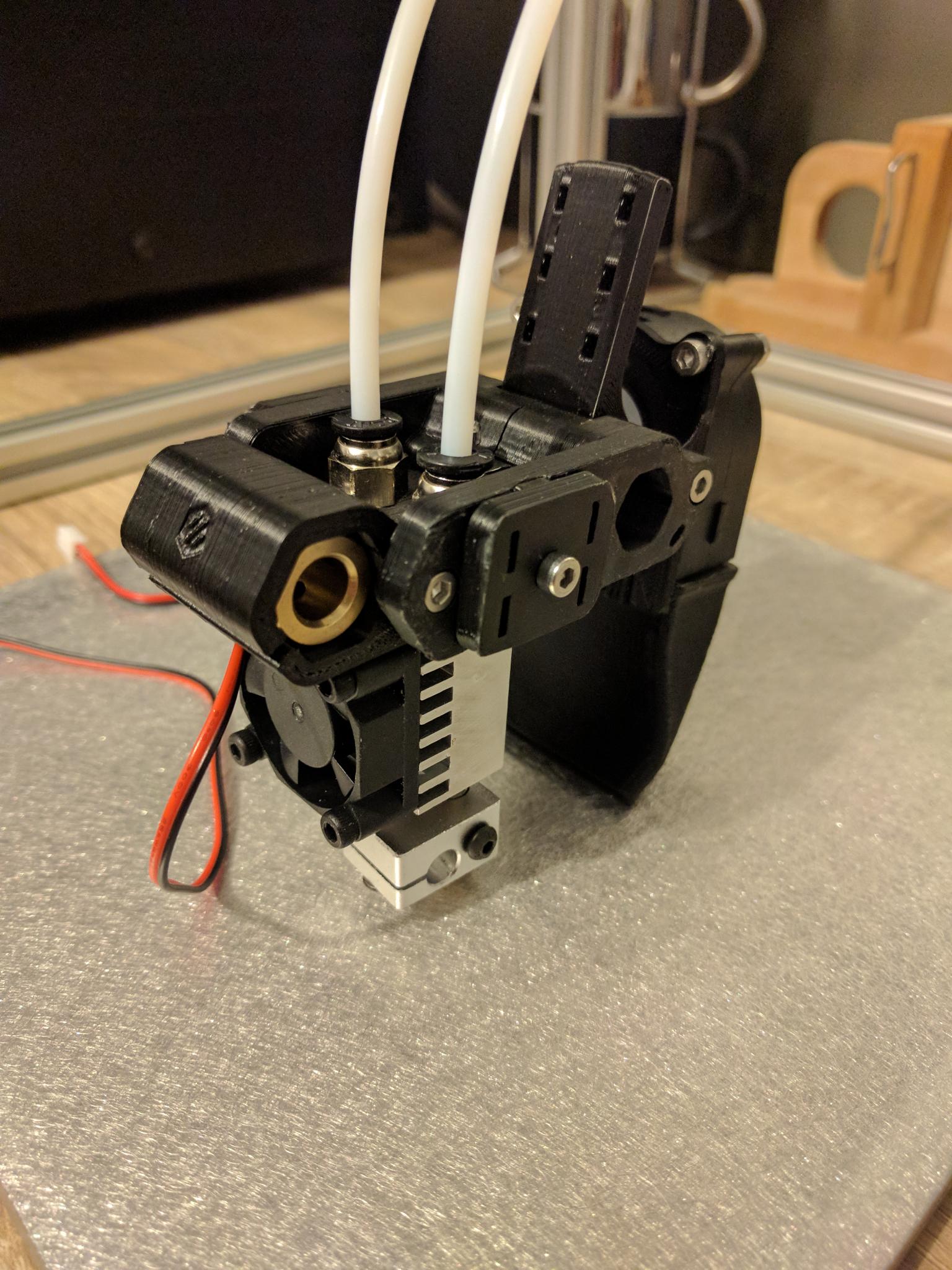

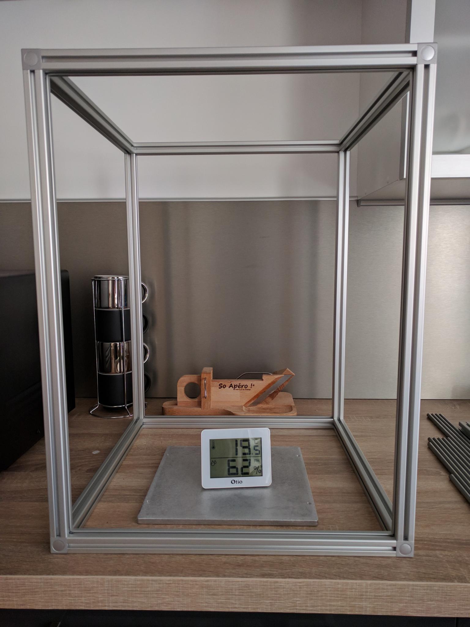

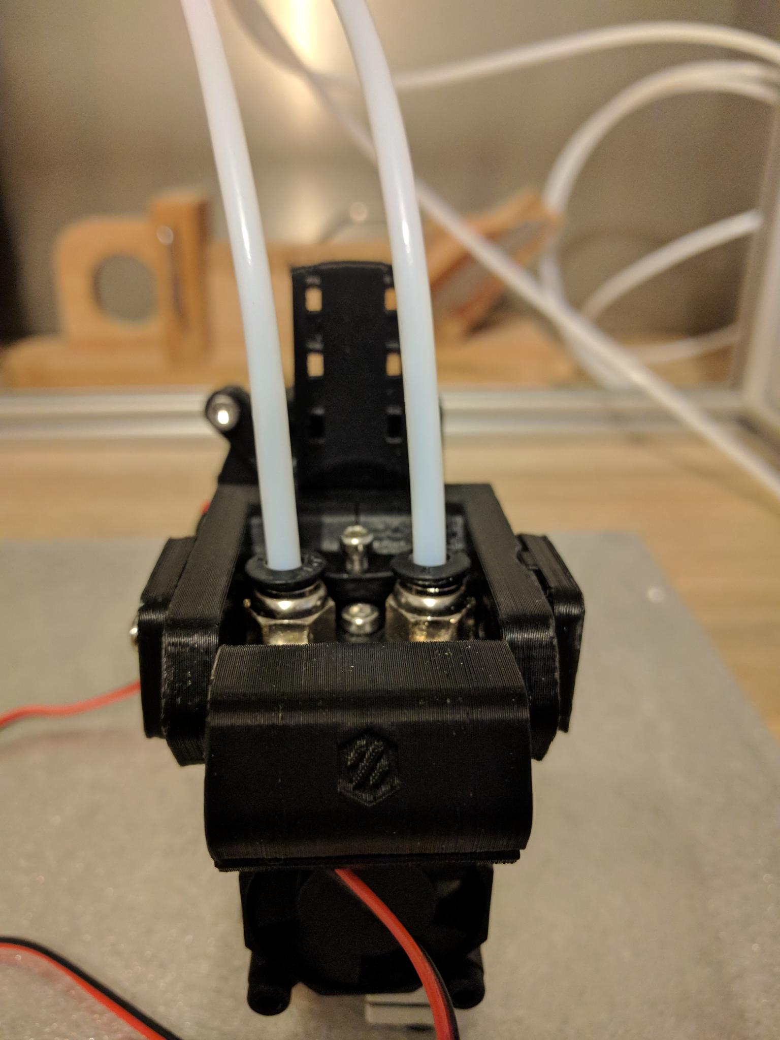

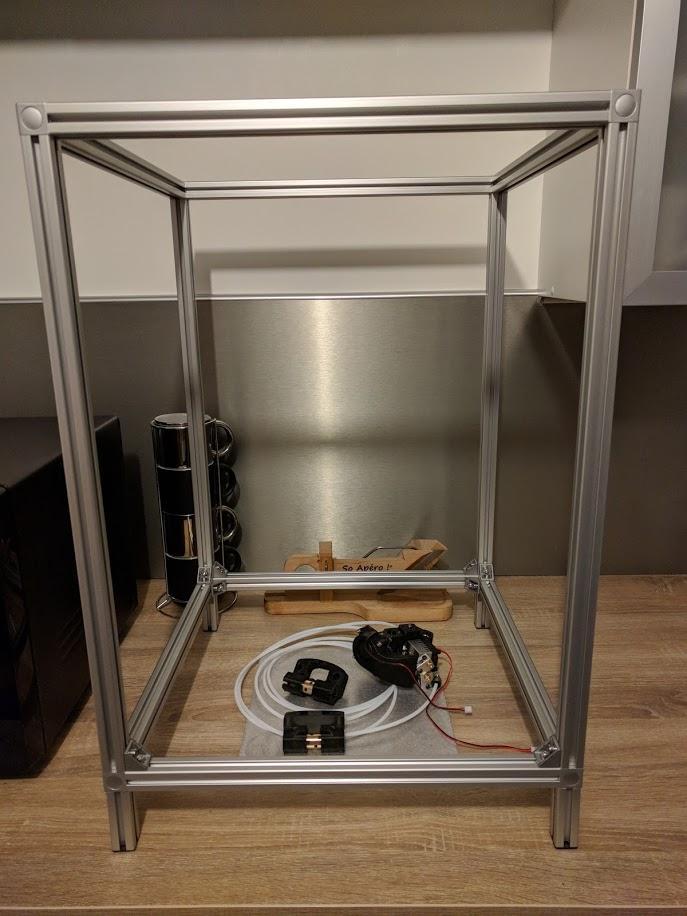

Yamh Posté(e) Octobre 7, 2017 Auteur Partager Posté(e) Octobre 7, 2017 Je viens donner des nouvelles du projet, -Taraudage des profilés modulaire -Assemblage de la structure -Assemblage du chariot X hotend Lien vers le commentaire Partager sur d’autres sites More sharing options...

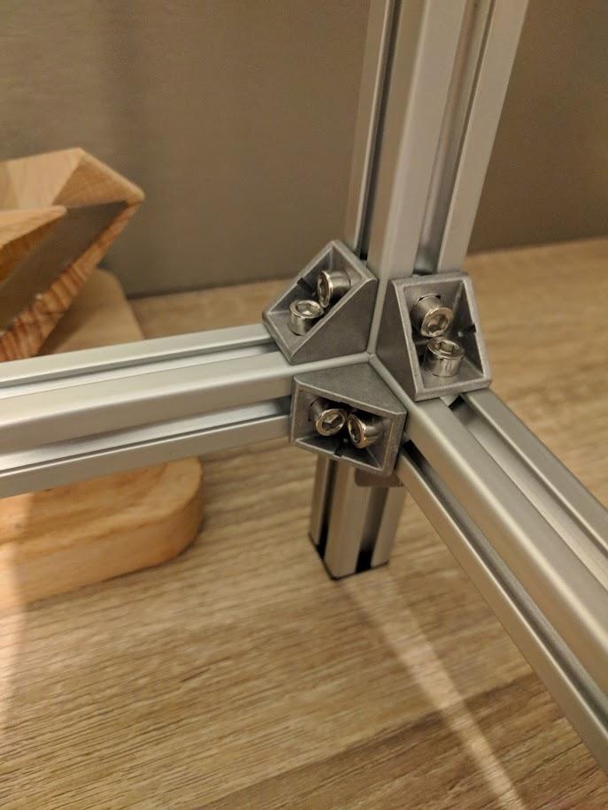

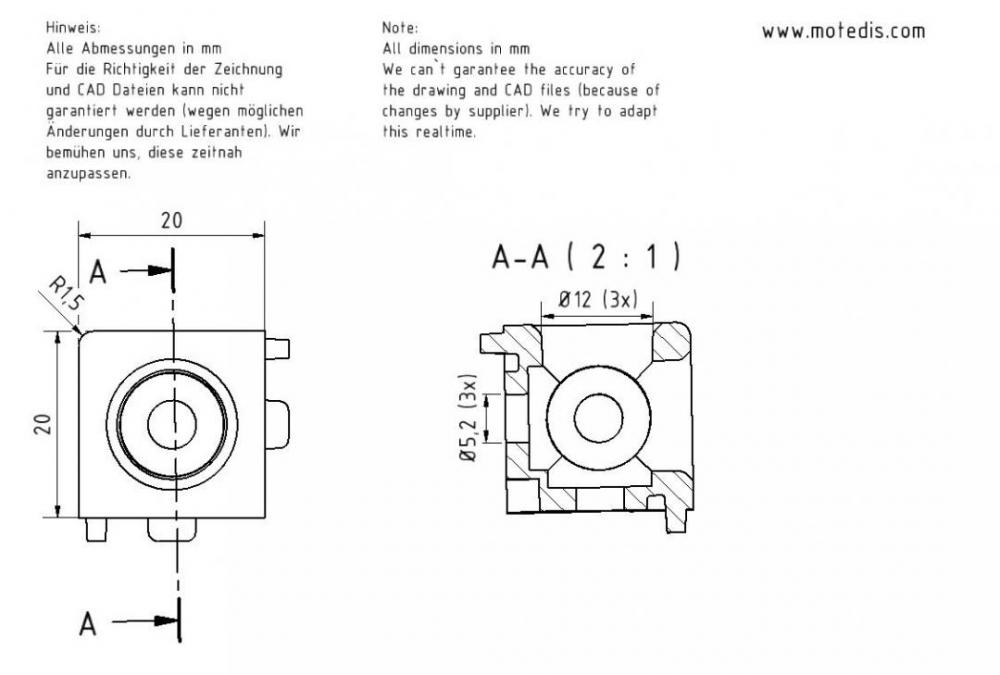

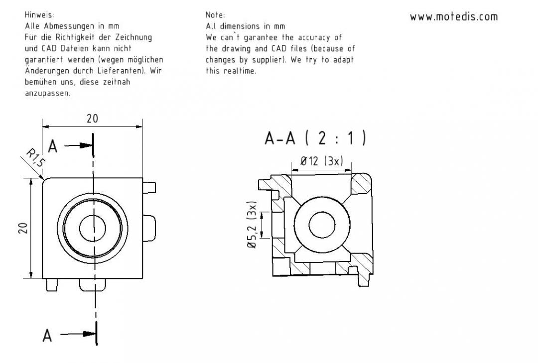

oracid Posté(e) Octobre 8, 2017 Partager Posté(e) Octobre 8, 2017 J'aime beaucoup ces petits cubes pour l'assemblage. Pourrais-tu me donner un lien ? Cela fait un très beau montage. Lien vers le commentaire Partager sur d’autres sites More sharing options...
Yamh Posté(e) Octobre 8, 2017 Auteur Partager Posté(e) Octobre 8, 2017 (modifié) Il y a 4 heures, oracid a dit : J'aime beaucoup ces petits cubes pour l'assemblage. Pourrais-tu me donner un lien ? Cela fait un très beau montage. Oui c'est vrai que c'est propre, et ils sont très bien pensés ! Ce ne sont pas que de simples cubes, il y a aussi des points d'ancrages qui centre le profilé et évite par la même occasion les torsions. Malheureusement le site de Motedis à un problème avec la base SQL, je ne peux pas accéder au produit. Je te donnerai le lien dés que le site sera de nouveau fonctionnel J'ai du recommander les écrous chez Motedis, ils n'ont pas voulu m'offrir les fdp Modifié (le) Octobre 8, 2017 par Tekila63 Lien vers le commentaire Partager sur d’autres sites More sharing options...

Yamh Posté(e) Octobre 9, 2017 Auteur Partager Posté(e) Octobre 9, 2017 @oracid Voici les cubes de jonction, j'ai pris le lot " 3D avec vis et caches ", c'est pas donné hein ^^: http://www.motedis.fr/shop/Profile-accessoires/Accessoires-20-I-Typ-rainure-5/Equerre-cubique-20-I-Typ-rainure-5::99999726.html Et 12,50€ de frais de port pour les écrous.. Lien vers le commentaire Partager sur d’autres sites More sharing options...
oracid Posté(e) Octobre 10, 2017 Partager Posté(e) Octobre 10, 2017 Un peu cher ... En voici 10 pour 8,38€. Ce sera pour la prochaine fois : https://fr.aliexpress.com/item/3D-printer-openbuilds-V-slot-three-corner-cube-corner-prism-connector-adjustable-wheel-bracket-1pcs/32790791649.html?spm=a2g0w.10010108.1000015.5.e46ef88VAnrOH J'ai modifié mon fil, https://www.lesimprimantes3d.fr/forum/topic/10308-les-profilés-en-aluminium-extrudé/ Lien vers le commentaire Partager sur d’autres sites More sharing options...
Yamh Posté(e) Octobre 10, 2017 Auteur Partager Posté(e) Octobre 10, 2017 Il y a 9 heures, oracid a dit : Un peu cher ... En voici 10 pour 8,38€. Ce sera pour la prochaine fois : https://fr.aliexpress.com/item/3D-printer-openbuilds-V-slot-three-corner-cube-corner-prism-connector-adjustable-wheel-bracket-1pcs/32790791649.html?spm=a2g0w.10010108.1000015.5.e46ef88VAnrOH J'ai modifié mon fil, https://www.lesimprimantes3d.fr/forum/topic/10308-les-profilés-en-aluminium-extrudé/ Malgré le prix je les conseil quand on achète les profilés qui vont avec : Lien vers le commentaire Partager sur d’autres sites More sharing options...
oracid Posté(e) Octobre 10, 2017 Partager Posté(e) Octobre 10, 2017 (modifié) Tu veux dire que les cubes que je propose ne seraient pas compatibles avec les profilés Motédis ? Modifié (le) Octobre 10, 2017 par oracid Lien vers le commentaire Partager sur d’autres sites More sharing options...
Yamh Posté(e) Octobre 10, 2017 Auteur Partager Posté(e) Octobre 10, 2017 il y a une heure, oracid a dit : Tu veux dire que les cubes que je propose ne seraient pas compatibles avec les profilés Motédis ? Sisi ils doivent aller, je vante juste les cube Motedis malgré le prix vu la belle conception Lien vers le commentaire Partager sur d’autres sites More sharing options...

Yamh Posté(e) Octobre 20, 2017 Auteur Partager Posté(e) Octobre 20, 2017 - Pose des équerres. - Pose de pieds pour gagner quelques centimètres sur la hauteur d'impression par rapport au montage original (support moteur déporté). - Assemblage des chariots Y. Lien vers le commentaire Partager sur d’autres sites More sharing options...
oracid Posté(e) Octobre 20, 2017 Partager Posté(e) Octobre 20, 2017 Bon début ! Dans mon montage, au début je prenais des mesures, puis je me suis dit que certaines mesures importaient peu. Ce qui est important c'est qu'elles soient égales. Par exemple, pour tes pieds, je ferais un profil en bois et j'utiliserais ce profil comme référence pour déterminer la hauteur des pieds. Lien vers le commentaire Partager sur d’autres sites More sharing options...
Yamh Posté(e) Octobre 20, 2017 Auteur Partager Posté(e) Octobre 20, 2017 (modifié) il y a 31 minutes, oracid a dit : Bon début ! Dans mon montage, au début je prenais des mesures, puis je me suis dit que certaines mesures importaient peu. Ce qui est important c'est qu'elles soient égales. Par exemple, pour tes pieds, je ferais un profil en bois et j'utiliserais ce profil comme référence pour déterminer la hauteur des pieds. Merci, la structure est plutôt saine, moins de 0.5mm de différence une fois montée. (Motedis a fait du bon boulot dans les découpes ) Justement les pieds sont hors de la structure (sous les cubes de jonction) pour éviter ces différence de longueurs, c'est juste pour surélever l'imprimante, ils tiennent avec une équerre mais elles ne sont pas visible sur la photo Modifié (le) Octobre 20, 2017 par Tekila63 Lien vers le commentaire Partager sur d’autres sites More sharing options...
oracid Posté(e) Octobre 21, 2017 Partager Posté(e) Octobre 21, 2017 Il y a 9 heures, Tekila63 a dit : Justement les pieds sont hors de la structure (sous les cubes de jonction) Ah oui, je comprends maintenant, je n'avais pas fait attention aux petits cubes. Je pensais que ces pieds faisaient partie des profilés verticaux. Tu as ajouté des équerres en plus des petits cubes. Tu penses donc que les cubes n'assuraient pas suffisamment la cohésion de l'ensemble ? Lien vers le commentaire Partager sur d’autres sites More sharing options...
Yamh Posté(e) Octobre 21, 2017 Auteur Partager Posté(e) Octobre 21, 2017 Il y a 4 heures, oracid a dit : Ah oui, je comprends maintenant, je n'avais pas fait attention aux petits cubes. Je pensais que ces pieds faisaient partie des profilés verticaux. Tu as ajouté des équerres en plus des petits cubes. Tu penses donc que les cubes n'assuraient pas suffisamment la cohésion de l'ensemble ? C'est vrai que les cubes se voient beaucoup moins avec les pieds J'ai opté pour cette solution comme j'avais peur de faire un montage bancale, c'est pas très esthétique mais il y aura un caisson pour masquer la structure et surtout pour imprimer aisément l'ABS ^^ Sinon c'est une bonne astuce d'utiliser un Gabarit ! Le montage par défaut de la Voron ne préconise pas d'équerres, mais vu que que la mienne est plus grande, j'ai préféré en placer par précaution. Je ne pourrai pas en mettre en haut à cause des pièces ABS pour le système coreXY, ces pièces ABS jouent quand même le rôle d'une équerre sur le plan horizontale. J'ai aussi d'autres profilés que je peux monter horizontalement avec des équerres sur le haut de l'imprimante si ça bouge. Lien vers le commentaire Partager sur d’autres sites More sharing options...
