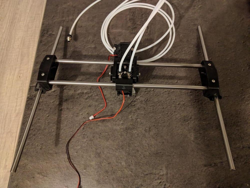

Yamh Posté(e) Octobre 21, 2017 Auteur Partager Posté(e) Octobre 21, 2017 Voron, MàJ Gantry 1.5 Lien vers le commentaire Partager sur d’autres sites More sharing options...
oracid Posté(e) Octobre 22, 2017 Partager Posté(e) Octobre 22, 2017 C'est quoi le Gantry 1.5, la tête d'impression ? Désolé pour mon ignorance. Lien vers le commentaire Partager sur d’autres sites More sharing options...
Yamh Posté(e) Octobre 22, 2017 Auteur Partager Posté(e) Octobre 22, 2017 (modifié) Il y a 3 heures, oracid a dit : C'est quoi le Gantry 1.5, la tête d'impression ? Désolé pour mon ignorance. En gros c'est le système XY, ça à l'air de vouloir dire "portique" en français, donc surement le "portique XY". Je suis en pleine hésitation...J'ai à disposition deux hotends : un E3DV6 et un Chimera (double extrusion). Je crois que je vais démonter le Chimera pour remettre le E3DV6, je sens que tout les soucis lié à la double extrusion vont me taper sur les nerfs ^^ Modifié (le) Octobre 22, 2017 par Tekila63 Lien vers le commentaire Partager sur d’autres sites More sharing options...
oracid Posté(e) Octobre 22, 2017 Partager Posté(e) Octobre 22, 2017 Ah ! J'ignorais que cela s'appelait comme ça. J'ai toujours entendu dire que le E3DV6 était ce qui se fait de mieux. Lien vers le commentaire Partager sur d’autres sites More sharing options...
Yamh Posté(e) Octobre 22, 2017 Auteur Partager Posté(e) Octobre 22, 2017 (modifié) il y a 21 minutes, oracid a dit : Ah ! J'ignorais que cela s'appelait comme ça. J'ai toujours entendu dire que le E3DV6 était ce qui se fait de mieux. La double extrusion m’intéressais pour faire des supports avec du filament soluble, mais je vois que les problèmes sont très nombreux, comme par exemple la buse non-utilisée qui bave lors de l'impression.. Je vais commencer avec l'E3DV6 et si j'ai vraiment besoin de double extrusion je ferais un essai avec le Chimera. Modifié (le) Octobre 22, 2017 par Tekila63 Lien vers le commentaire Partager sur d’autres sites More sharing options...

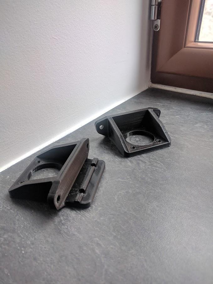

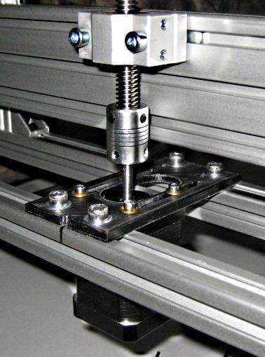

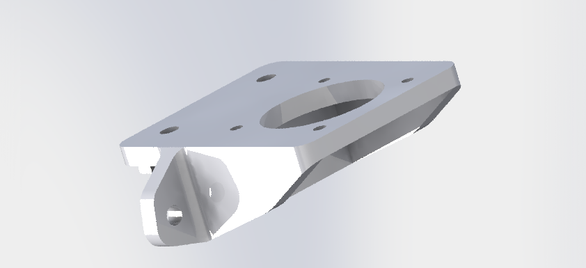

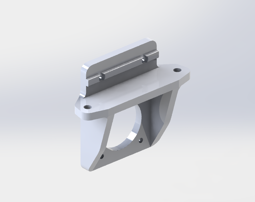

Yamh Posté(e) Octobre 23, 2017 Auteur Partager Posté(e) Octobre 23, 2017 (modifié) Modélisation des nouveaux supports moteur en Z afin de les abaisser par rapport au montage d'origine. Modifié (le) Octobre 23, 2017 par Tekila63 Lien vers le commentaire Partager sur d’autres sites More sharing options...
oracid Posté(e) Octobre 23, 2017 Partager Posté(e) Octobre 23, 2017 Bonne idée la rainure ! Par contre, aucune possibilité d'alignement horizontale. Je parle de ça parce que j'ai ce genre de problème, mais ce n'est pas obligé. Lien vers le commentaire Partager sur d’autres sites More sharing options...
Yamh Posté(e) Octobre 23, 2017 Auteur Partager Posté(e) Octobre 23, 2017 (modifié) il y a 43 minutes, oracid a dit : Bonne idée la rainure ! Par contre, aucune possibilité d'alignement horizontale. Je parle de ça parce que j'ai ce genre de problème, mais ce n'est pas obligé. Humm oui tu as raison ça peut poser problème! Je vais faire des fentes à la place des trous pour les fixations du moteur, comme ça je pourrais garder la rainure ^^ Demain je posterai des photos des nouvelles pièces imprimées : support plateau, extruder, support E3DV6 Il me restera à imprimer les supports de barres verticales Z, les supports moteurs Z Mais je ne vais pas réutilisais les moteurs de mon Anet A6, du coup il faudra que j'en rachète, on verra le mois prochain.. (projet de longue haleine ) Modifié (le) Octobre 23, 2017 par Tekila63 Lien vers le commentaire Partager sur d’autres sites More sharing options...
oracid Posté(e) Octobre 23, 2017 Partager Posté(e) Octobre 23, 2017 il y a une heure, Tekila63 a dit : Je vais faire des fentes à la place des trous pour les fixations du moteur, comme ça je pourrais garder la rainure ^^ Pas si simple, si tu fais des trous oblongues pour les vis, alors tu devras faire de même pour le gros trou central. J'ai fait ce genre de chose avant d'abandonner et de choisir de déporter le moteur par rapport à la vis. Lien vers le commentaire Partager sur d’autres sites More sharing options...
Yamh Posté(e) Octobre 23, 2017 Auteur Partager Posté(e) Octobre 23, 2017 il y a 3 minutes, oracid a dit : Pas si simple, si tu fais des trous oblongues pour les vis, alors tu devras faire de même pour le gros trou central. J'ai fait ce genre de chose avant d'abandonner et de choisir de déporter le moteur par rapport à la vis. Oui pas de soucis pour ça, j'ai pas gros à faire +2mm de réglages sont amplement vu que tout est déjà calculé. Lien vers le commentaire Partager sur d’autres sites More sharing options...

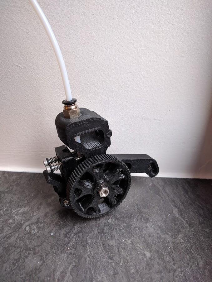

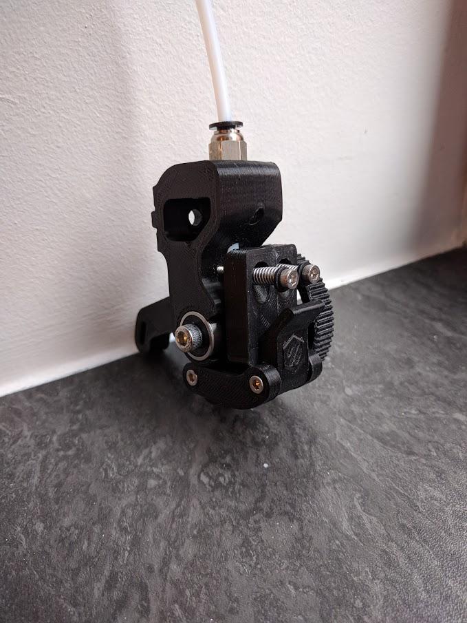

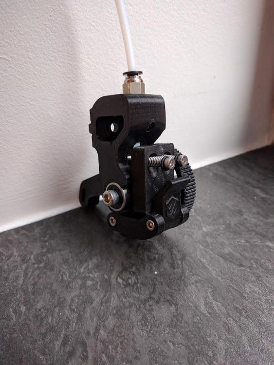

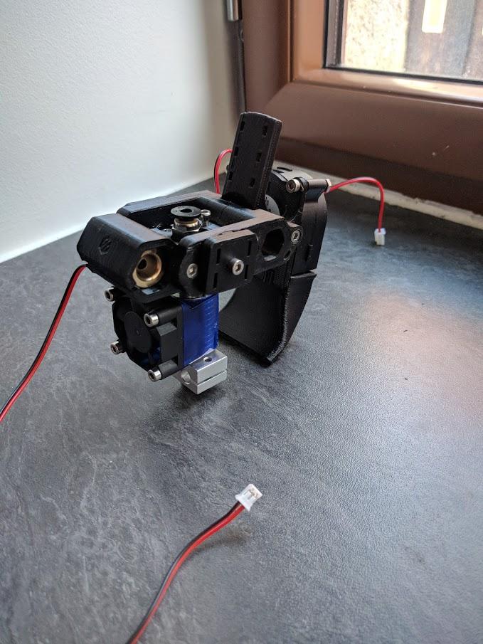

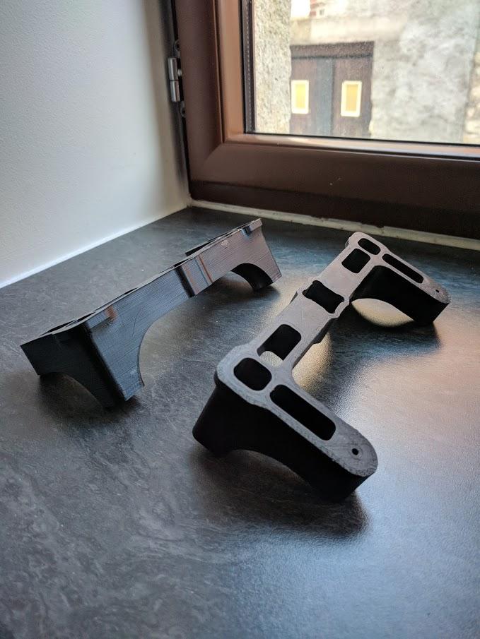

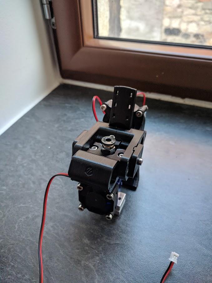

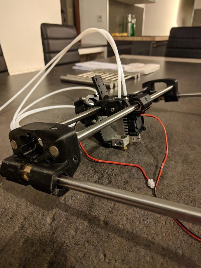

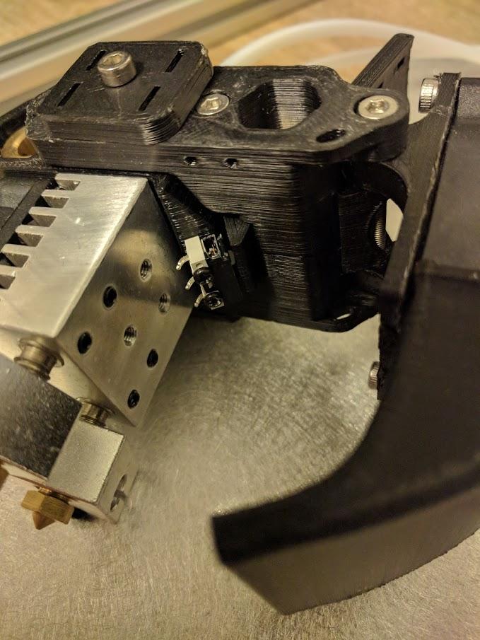

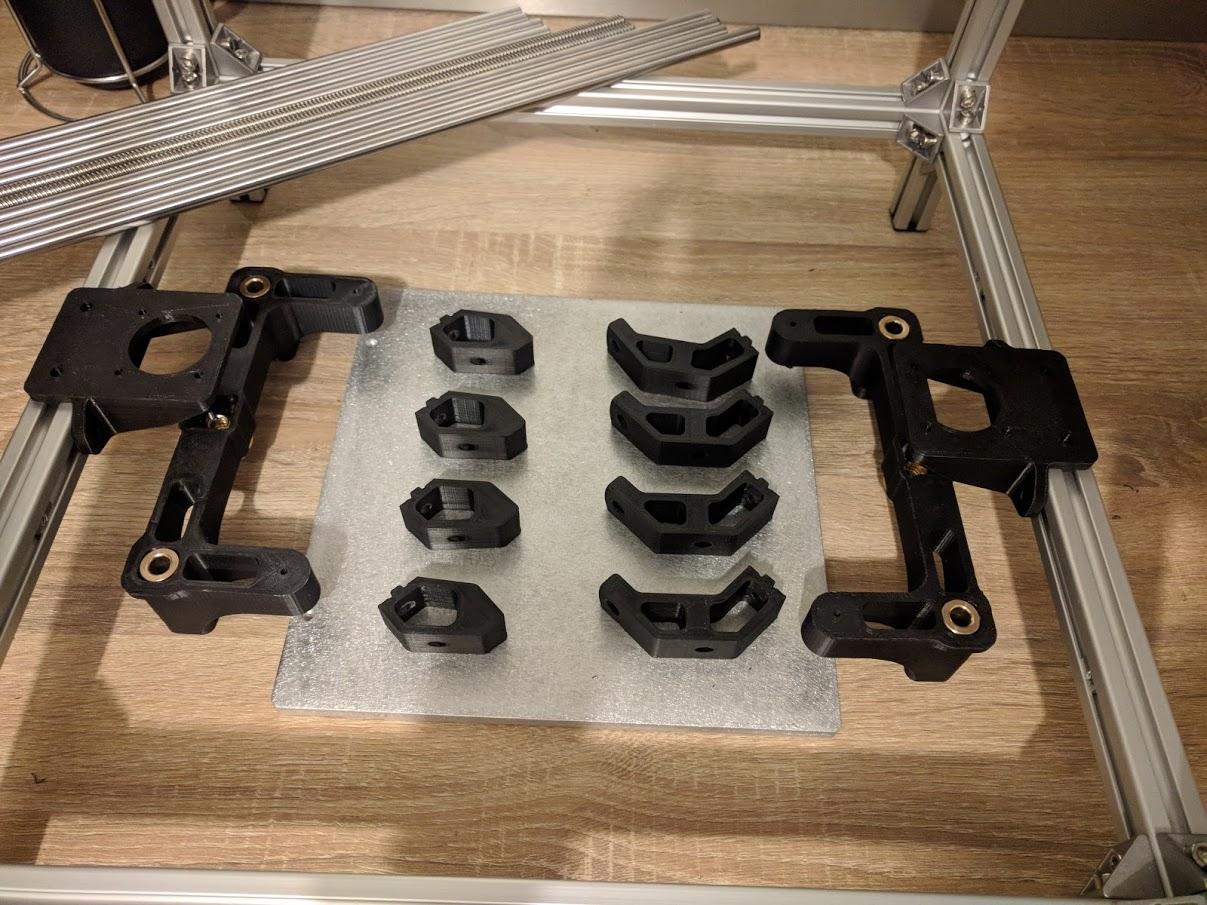

Yamh Posté(e) Octobre 24, 2017 Auteur Partager Posté(e) Octobre 24, 2017 Bonjour, Quelques nouvelles pièces fraichement montées/imprimées : Extruder : Hotend (Remplacement du Chimera par l'E3DV6) : Supports de HotBed : Lien vers le commentaire Partager sur d’autres sites More sharing options...
Invité Posté(e) Octobre 24, 2017 Partager Posté(e) Octobre 24, 2017 Les impressions sont belles Lien vers le commentaire Partager sur d’autres sites More sharing options...
oracid Posté(e) Octobre 24, 2017 Partager Posté(e) Octobre 24, 2017 Cette tête m'intéresse beaucoup. Pour l'instant, je n'y ai pas vraiment réfléchi. Quel est son avantage ? Peux-tu donner le lien des pièces sur Thingiverse ? Lien vers le commentaire Partager sur d’autres sites More sharing options...
Yamh Posté(e) Octobre 24, 2017 Auteur Partager Posté(e) Octobre 24, 2017 (modifié) Il y a 2 heures, db42 a dit : Les impressions sont belles Merci, ça a était dure de dompter l'ABS avec une Anet A6 ^^ il y a 45 minutes, oracid a dit : Cette tête m'intéresse beaucoup. Pour l'instant, je n'y ai pas vraiment réfléchi. Quel est son avantage ? Peux-tu donner le lien des pièces sur Thingiverse ? C'est la tête d'origine pour la Voron, elle est un peu spéciale depuis la MàJ 1.5, du fait qu'elle intègre le EndStop du Z : J'approuve cette solution à cause de la précision perfectible des sondes inductives lorsqu'elles sont confrontées à des températures différentes, au moins un interrupteur de fin de course c'est fiable ! Cependant je n'ai rien contre le BL Touch qui m'a l'air une très bonne solution mis à part son prix . Version 1.0 (pour capteur inductif) : (belt_clip_x2.stl, blower_fan_duct.stl, carriage_end_a.stl, carriage_end_b.stl, hotend_mount_e3d_v6_x2.stl) https://github.com/mzbotreprap/VORON/tree/master/STLs/VORON Ma version 1.5 (avec endstop) est disponible dans ce fichier : (belt_clip_x2.stl, cable_anchor.stl, fan_duct.stl, fan_mount.stl, hotend_mount_v6.stl, hotend_mount_v6_retainer.stl, x_carriage_frame_a.stl, x_carriage_frame_b.stl) https://github.com/mzbotreprap/VORON/tree/master/STLs/VORON1.5/XY Gantry Version 1.5 communautaire (choix BL Touch, inductif..) : https://www.thingiverse.com/thing:2428746/#files Modifié (le) Octobre 24, 2017 par Tekila63 Lien vers le commentaire Partager sur d’autres sites More sharing options...

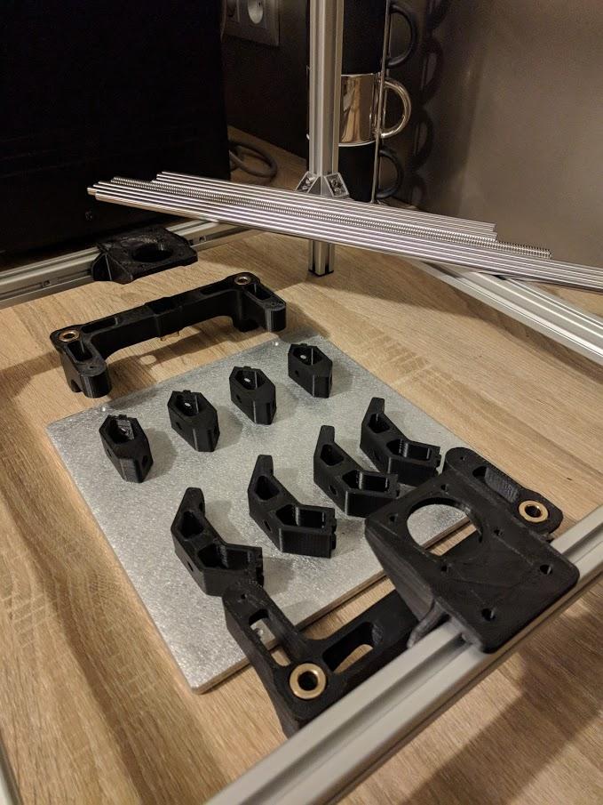

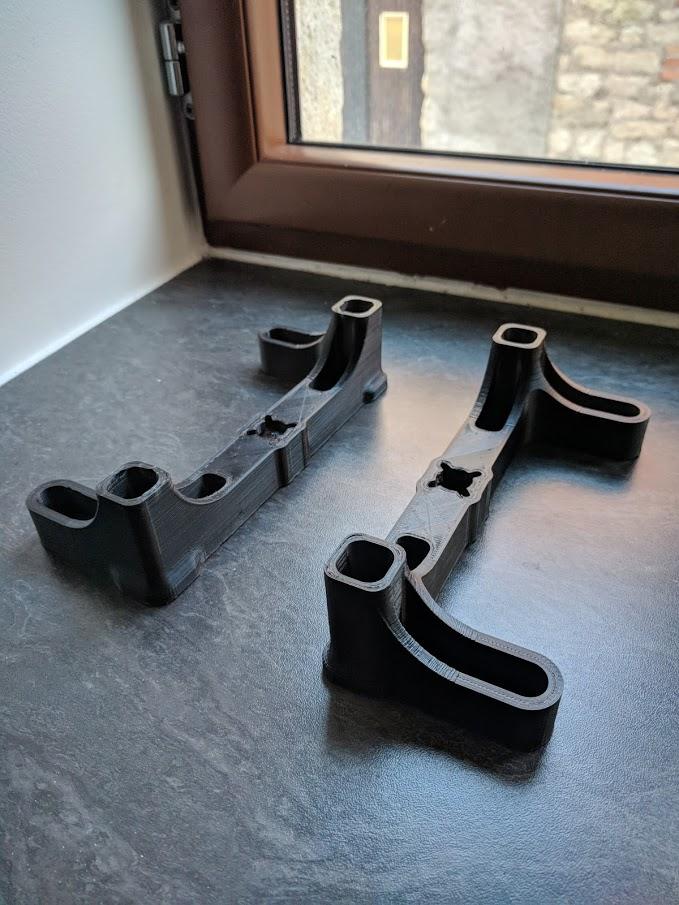

Yamh Posté(e) Octobre 28, 2017 Auteur Partager Posté(e) Octobre 28, 2017 (modifié) Et voilà j'ai finis d'imprimer les pièces restantes concernant l'axe Z ! J'ai passé la bobine 1KG d'ABS de chez Grossiste 3D Les supports moteurs maison ont un bon fit c'est parfait. J'ai besoin de limer / ébavurer la rainure des pièces imprimées qui rentre dans les profilés, je peux laisser uniquement 1 mm de rainure sinon l'écrou ne serre pas. Manque plus que les Nema17 pour pouvoir continuer l'aventure ! Modifié (le) Octobre 28, 2017 par Tekila63 Lien vers le commentaire Partager sur d’autres sites More sharing options...
oracid Posté(e) Octobre 29, 2017 Partager Posté(e) Octobre 29, 2017 (modifié) Tes impressions sont très bien conçues. Aucun porte à faut, ou presque ! J'aime beaucoup tes supports de Nema17. Modifié (le) Octobre 29, 2017 par oracid Lien vers le commentaire Partager sur d’autres sites More sharing options...
Yamh Posté(e) Octobre 29, 2017 Auteur Partager Posté(e) Octobre 29, 2017 (modifié) Il y a 16 heures, oracid a dit : Tes impressions sont très bien conçues. Aucun porte à faut, ou presque ! J'aime beaucoup tes supports de Nema17. Oui MZBOT ont fait du bon boulot pour concevoir cette imprimante ! Merci pour les supports moteurs, j'en suis content ils respirent la rigidité une fois dans les mains @oracid j'hésite à prendre les mêmes moteurs que les tiens : https://fr.aliexpress.com/item/Free-shipping-5pcs-nema17-stepper-motor-60mm-2-phase-hybrid-stepper-motor-1-7A-0-73NM/32801490393.html?pvid=2e82dc3b-bddc-4bc6-a5d6-0b55884a126b&scm=1007.13339.82199.0&spm=a2g0w.10010108.1000013.39.3f80957daYxPu7&tpp=1&traffic_analysisId=recommend_2088_20_82199_new&dp=0d200dea1143404c44393a5c9a363d1f&af=240682&cv=47843&afref=https%3A%2F%2Fwww.lesimprimantes3d.fr%2Fforum%2Ftopic%2F10006-ma-corexy-50x50x50%2F%3Fpage%3D3&mall_affr=pr3&aff_platform=aaf&cpt=1509303437145&sk=VnYZvQVf&aff_trace_key=93d9d99a45a5446a9ffd86a876c974bd-1509303437145-05263-VnYZvQVf&terminal_id=3c1afaa0c7c64ffbba553af83723236b Tu les as reçu en combien de temps ? Tu as eu des frais de douanes ? la déclaration de douane attachée au colis indiquait le prix réél payé ? Désolé pour toutes ces questions J'ai trouvé un autre Nema17 60mm à 0.89NM, il est dispo en 4 versions différentes à préciser lors de la commande (de 0.8A à 2.3A). Sauf que je me demande s'ils ne mentent pas sur le couple du moteur, c"est énorme 0.89NM pour un Nema17 de 60mm : https://fr.aliexpress.com/item/High-torque-42-Stepper-Motor-2-PHASE-4-lead-Nema17-motor-42BYGH-59-5MM-2-3A/32798466987.html?spm=a2g0w.10010108.1000014.2.2f9deb21k1Jrov&traffic_analysisId=recommend_3035_null_null_null&scm=1007.13338.80878.000000000000000&pvid=3ac7017e-3266-417e-952c-e220d2773b90&tpp=1 Modifié (le) Octobre 29, 2017 par Tekila63 Lien vers le commentaire Partager sur d’autres sites More sharing options...
