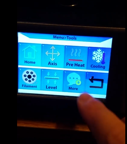

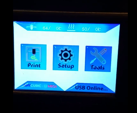

thsrp Posté(e) Septembre 8, 2017 Partager Posté(e) Septembre 8, 2017 Sur ce genre d'écrans et en rajoutant quelques trucs on peut créer des icones avec des actions spécifiques? taille de l'ecran? fixable a la place de celui de Anycubic ? Merci Lien vers le commentaire Partager sur d’autres sites More sharing options...
Murdock Posté(e) Septembre 8, 2017 Auteur Partager Posté(e) Septembre 8, 2017 il y a 2 minutes, thsrp a dit : Sur ce genre d'écrans et en rajoutant quelques trucs on peut créer des icones avec des actions spécifiques? On peut effectivement ajouter quelques boutons spécifiques. On peut également remplacer toutes les icônes, et ajouter un écran de démarrage personnalisé. La taille est de 3.2 pouces. En printant des petites pattes on doit effectivement pouvoir le mettre en lieu et place de celui d'origine. Cependant en le mettant comme cela tu perds le lecteur de cartes sd et port pour clef usb de l'écran.. Il faut donc absolument ajouter un petit lecteur sd pour le mettre à la place de celui d'origine de l'imprimante. L'autre solution est de virer l'écran d'origine et de faire un cache pour mettre le nouvel écran au dessus du trou. En le faisant dépasser ainsi, on peut utiliser le lecteur sd intégré à l'écran. Lien vers le commentaire Partager sur d’autres sites More sharing options...

Murdock Posté(e) Septembre 9, 2017 Auteur Partager Posté(e) Septembre 9, 2017 Oui tu peux changer les icônes, en connectant un cable USB sur le port usb de l'écran. Mais hélas pas leur comportement ... Lien vers le commentaire Partager sur d’autres sites More sharing options...

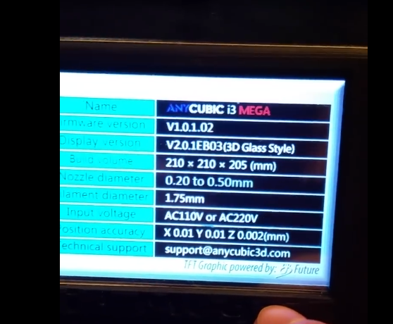

thsrp Posté(e) Septembre 13, 2017 Partager Posté(e) Septembre 13, 2017 Au fait par curiosité le firmware de la mega est basé sur quelle version de Marlin ? c'est une vieille version?? Et ma question est pourquoi ne l'ont ils pas fait évoluer en l'adaptant aux nouvelles versions plus évoluées (c'est ce qu'il se dit) des nouveaux Marlins... on aurait pu s'attendre à juste titre qu'en sortant la Version 2 ils l'adaptent au tout dernier Marlin? non? C'est un peu comme si Apple sortait son Iphone8 avec l'OS tel qu'ils le proposaient a l'arrivée des Iphones 5 ... Lien vers le commentaire Partager sur d’autres sites More sharing options...
slayer-fr Posté(e) Septembre 13, 2017 Partager Posté(e) Septembre 13, 2017 il y a 57 minutes, thsrp a dit : Au fait par curiosité le firmware de la mega est basé sur quelle version de Marlin ? c'est une vieille version?? Et ma question est pourquoi ne l'ont ils pas fait évoluer en l'adaptant aux nouvelles versions plus évoluées (c'est ce qu'il se dit) des nouveaux Marlins... on aurait pu s'attendre à juste titre qu'en sortant la Version 2 ils l'adaptent au tout dernier Marlin? non? C'est un peu comme si Apple sortait son Iphone8 avec l'OS tel qu'ils le proposaient a l'arrivée des Iphones 5 ... ils ont pas fait de mise à jour du marlin car ils sont codé leur modif comme des naz et maintenant ça leur demande un travail fou pour tous refaire, donc pourquoi ce faire chier à passé des heure à tous reprogrammé alors que ça fonctionne très bien comme ça et ça ce vends très bien visiblement 1 Lien vers le commentaire Partager sur d’autres sites More sharing options...
Murdock Posté(e) Septembre 13, 2017 Auteur Partager Posté(e) Septembre 13, 2017 Il y a 2 heures, slayer-fr a dit : ils ont pas fait de mise à jour du marlin car ils sont codé leur modif comme des naz et maintenant ça leur demande un travail fou pour tous refaire, donc pourquoi ce faire chier à passé des heure à tous reprogrammé alors que ça fonctionne très bien comme ça et ça ce vends très bien visiblement +1 Je n'aurai pas dit mieux ! Il semblerait que la version "I3_MEGA_SPECIAL" soit basée sur une marlin 1.1.0-RC8. Il ne doit pas manquer grand chose pour l'adapter à une 1.1.4. Mais effectivement l'implémentation du code de l'écran est tellement pénible et la RC8 étant relativement stable, qu'ils ont surement laissé comme cela. Peut être que la version Ultrabase est sur une version plus récente ... Quand on connecte la machine avec Pronterface ou Repetier-Host, la machine donne la version. Si un possesseur de version Ultrabase veut bien vérifier. Lien vers le commentaire Partager sur d’autres sites More sharing options...
Utai Posté(e) Septembre 14, 2017 Partager Posté(e) Septembre 14, 2017 coucou je passe par là vite fait, je viens de connecter la machine , dans informations imprimante ca me dis que c'est du marlin 1.0 Lien vers le commentaire Partager sur d’autres sites More sharing options...
Murdock Posté(e) Septembre 14, 2017 Auteur Partager Posté(e) Septembre 14, 2017 il y a une heure, Utai a dit : coucou je passe par là vite fait, je viens de connecter la machine , dans informations imprimante ca me dis que c'est du marlin 1.0 ??? hein ??? 1.0 tout court ??? Curieux cela voudrait dire qu'ils reviennent en arrière ! Tu peux revérifier STP ? Merci Lien vers le commentaire Partager sur d’autres sites More sharing options...

Murdock Posté(e) Septembre 17, 2017 Auteur Partager Posté(e) Septembre 17, 2017 On y arrive : Lien vers le commentaire Partager sur d’autres sites More sharing options...
