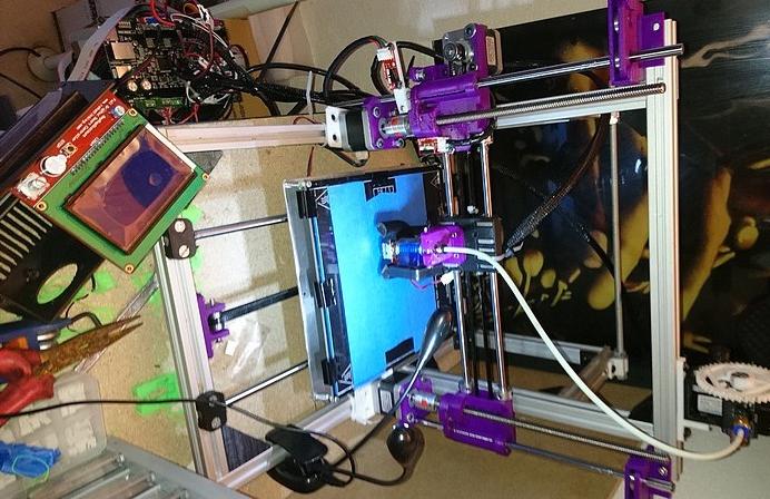

pascal_lb Posté(e) Janvier 17, 2018 Auteur Partager Posté(e) Janvier 17, 2018 Il y a 7 heures, toplese56 a dit : me refaire une core XY avec les pièces ça me tente aussi mais si j'en construis une troisième... madame va surement freiner des 2 pieds Il y a 7 heures, toplese56 a dit : des retours et avis sur la qualité des moteurs ? ben moi je suis satisfait des moteurs Geeetech, j'en ai essayé une autre model et j'ai été déçu surtout au niveau bruit à vitesse élevée Il y a 7 heures, toplese56 a dit : ma douce à surement déjà les oreilles qui sifflent ^^ ça commence comme ça et ensuite c'est toi qui a les oreilles qui sifflent Lien vers le commentaire Partager sur d’autres sites More sharing options...

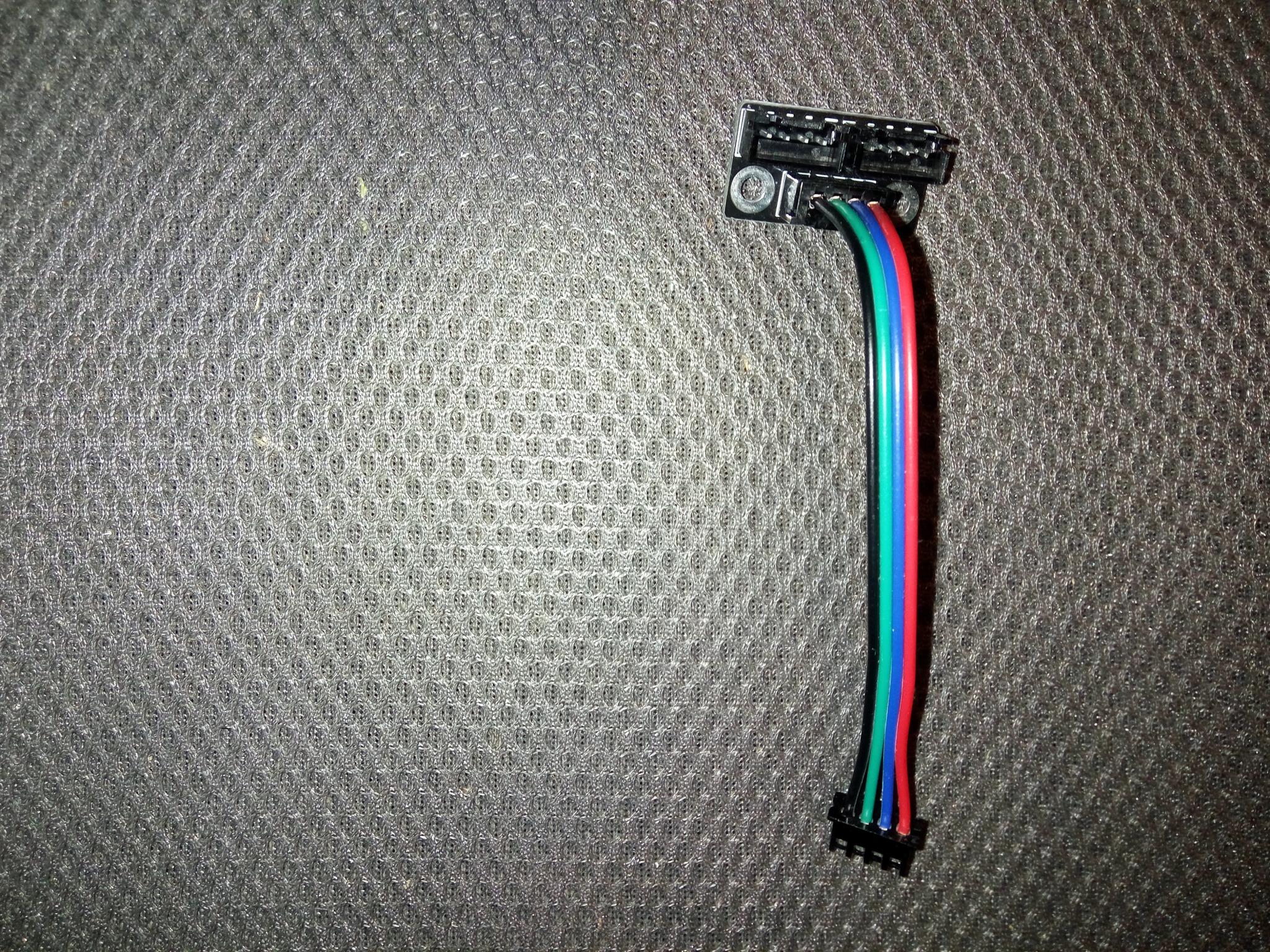

Durban Posté(e) Mars 12, 2018 Partager Posté(e) Mars 12, 2018 Salut à tous, Future commande carte sbase + tft32. J'avais une question, est ce câble la pour le Z ? https://fr.aliexpress.com/item/5-pcs-lot-3d-Impression-Pi-ces-XH2-54-connecteur-RepRap-Dupont-fil-1-M-broches/32672762575.html?spm=a2g0s.13010208.99999999.262.4tVcSj Merci d'avance A+ Lien vers le commentaire Partager sur d’autres sites More sharing options...
pascal_lb Posté(e) Mars 12, 2018 Auteur Partager Posté(e) Mars 12, 2018 Il y a 3 heures, Durban a dit : J'avais une question, est ce câble la pour le Z ? non ça c'est des câbles simples... il faut un câble en Y (une prise coté carte et 2 prises coté moteurs), mais après réflexion, je n'en ai jamais vu à la vente... la dernière fois je m'en suis fabriqué un avec 2 câbles simples Lien vers le commentaire Partager sur d’autres sites More sharing options...
Yannick63 Posté(e) Mars 13, 2018 Partager Posté(e) Mars 13, 2018 Effectivement, je n'ai pas encore vue de câble "Y" pour moteur pas à pas sur le marché :-/ La solution est de ce le fabriquer ! Lien vers le commentaire Partager sur d’autres sites More sharing options...
Denis56 Posté(e) Mars 13, 2018 Partager Posté(e) Mars 13, 2018 On en trouve chez TEVO. Ce type de câble en Y est livré en standard avec leur kit dual Z et ils le proposent à la vente en pièce de rechange. le seul problème est de réussir à les joindre... Sinon, en effet, ça se fabrique facilement. Lien vers le commentaire Partager sur d’autres sites More sharing options...
Durban Posté(e) Mars 13, 2018 Partager Posté(e) Mars 13, 2018 Merci, je vais faire plus simple, 1 driver pour 1 moteur. Lien vers le commentaire Partager sur d’autres sites More sharing options...

xfifi Posté(e) Avril 28, 2018 Partager Posté(e) Avril 28, 2018 Le 13/03/2018 at 08:21, Yannick63 a dit : Effectivement, je n'ai pas encore vue de câble "Y" pour moteur pas à pas sur le marché La solution est de ce le fabriquer ! Moi, j'ai pris sur aliexpress ce petit pcb + cable qui permet de dédoubler le Z. https://fr.aliexpress.com/item/1-PC-3D-Imprimante-Pi-ces-Moteur-Parall-le-Module-pour-Double-Z-Axe-Double-Z/32835596246.html?spm=a2g0s.9042311.0.0.JL7uJK Vu le prix, ce n'est pas la peine de se prendre la tête à le fabriquer. 1 Lien vers le commentaire Partager sur d’autres sites More sharing options...

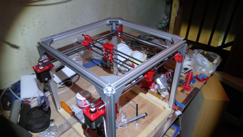

Azurha Posté(e) Mai 12, 2018 Partager Posté(e) Mai 12, 2018 Bonjour, je suis en pleine installation de cette carte pour ma core XY, j'ai terminé la frame, et je me damandais quelle puissance choisir pour l'alimentation ? Il y'aura un lit chauffant (12v ou 24v) et trois moteurs de ce type : https://www.omc-stepperonline.com/hybrid-stepper-motor/nema-17-bipolar-59ncm-84ozin-2a-42x48mm-4wires-w-1m-cable-and-connector-17hs19-2004s1.htmlMerci o/ Lien vers le commentaire Partager sur d’autres sites More sharing options...
Azurha Posté(e) Mai 14, 2018 Partager Posté(e) Mai 14, 2018 (modifié) je pensais à celle ci en particulier. https://www.banggood.com/fr/IP65-AC-170V-264V-To-DC-24V-350W-Switching-Power-Supply-Driver-Adapter-p-1057696.html?rmmds=detail-left-hotproducts__3&cur_warehouse=CN Modifié (le) Mai 14, 2018 par Azurha correction Lien vers le commentaire Partager sur d’autres sites More sharing options...
pascal_lb Posté(e) Mai 14, 2018 Auteur Partager Posté(e) Mai 14, 2018 Il y a 6 heures, Azurha a dit : je pensais à celle ci en particulier. 350W ça devrait fonctionner, mais pour ce prix là on reste sur du matériel chinois qui fait son taf (normalement) mais on est sur de rien... Lien vers le commentaire Partager sur d’autres sites More sharing options...
Azurha Posté(e) Mai 14, 2018 Partager Posté(e) Mai 14, 2018 disons qu'on en a pour son argent^^ merci en tout cas. Je commande ça et je reviens vous montrer le tout en état de marche. Lien vers le commentaire Partager sur d’autres sites More sharing options...

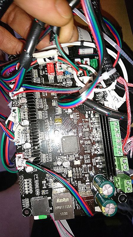

Skaori Posté(e) Mai 15, 2018 Partager Posté(e) Mai 15, 2018 Pascal, Je reviens sur ton câblage. Je vais ce weekend tester la mks sbase 1.3 et le TFT32 sur une base de geeetech (c'est à dire que je récupère moteurs, endstops et alim), donc comme toi en gros. Pourrais-tu stp me poster quelques photos un peu plus précises de ta carte câblée stp ? Surtout les endstops à vrai dire car ils sont en 2 fils pour 3 bornes (dans mon esprit je branche le voltage et signal et j'abandonne le ground mais je veux bien ta confirmation). Merci d'avance ! Vincent Lien vers le commentaire Partager sur d’autres sites More sharing options...
pascal_lb Posté(e) Mai 15, 2018 Auteur Partager Posté(e) Mai 15, 2018 il y a 45 minutes, Skaori a dit : Pourrais-tu stp me poster quelques photos un peu plus précises de ta carte câblée stp ? Surtout les endstops à vrai dire car ils sont en 2 fils pour 3 bornes (dans mon esprit je branche le voltage et signal et j'abandonne le ground mais je veux bien ta confirmation). pas d'autre photo pour l'instant, et moi j'ai des endstops à 3 fils sinon les 2 fils tu les branches sur le "ground" et sur le "source" Lien vers le commentaire Partager sur d’autres sites More sharing options...
