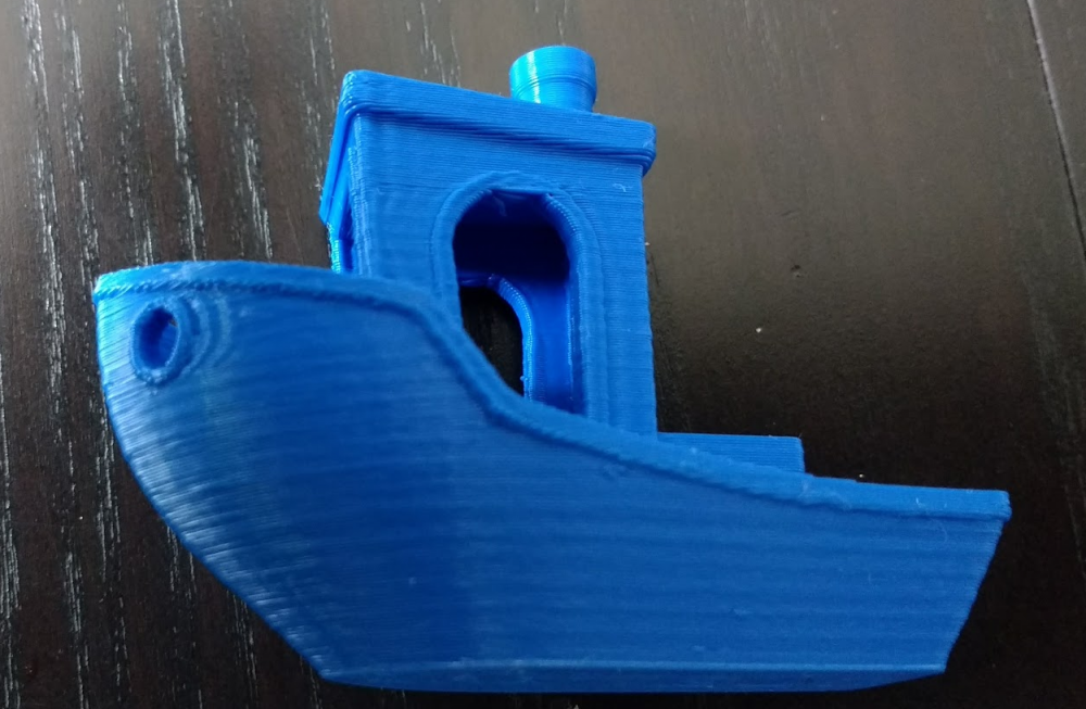

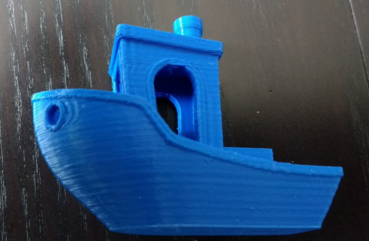

Jdelarue Posté(e) Aout 2, 2017 Partager Posté(e) Aout 2, 2017 Bonjour à tous, Je me suis mis tout récemment à utiliser la dernière version de cura, en 2.6.2 (j'utilisais auparavant Simplify3D). Dans un premier temps j'ai créer mon imprimante avec les paramètres suivants : Le Gcode a été récupéré depuis http://kerneldesign.fr/dagoma-discoeasy200-et-cura-2-6/ Dans un second temps j'ai créé un profil type avec en résumé les paramètres suivants (le profil complet est en PJ) : Layer Height : 0.2mm Initial Layer Height : 0.25mm Wall Line Count : 3 Flow : 98% Print Speed : 60mm/s Wall Speed : 40mm/s Skirt/Brim Speed : 30mm/s Temperature: 200/210° Pour tester ces paramètres rien de tel que Mr.Benchy. La première couche se passe assez bien. Au delà de ça les choses se corsent : Ma tête d'impression se bouche : Voici ce que donnent les impressions (avec la tête d'impression V2): Filament gris : https://www.amazon.fr/gp/product/B017HAIB56 Filament bleu : https://dagoma.fr/boutique/produit/filaments/filament-chromatik-pla-1-75mm-750g-bleu-electrique.html Je suis preneur de vos configurations en terme de température/vitesses et de vos conseils DiscoEasyD200.curaprofile Lien vers le commentaire Partager sur d’autres sites More sharing options...
poppan Posté(e) Aout 3, 2017 Partager Posté(e) Aout 3, 2017 (modifié) Yo ! Pense a reduite ta limite de retraction, par defaut dans cura elle est de ~6mm, passe a ~2mm pour tes problèmes de buse bouchée. Avec des retracts rapprochés ca fait remonter le filament fondu trop haut dans la tete jusqu'a arriver sur la partie "froide" ce qui la bouche Plutot que de modifier le flow de suite (que je laisse a 100%), modifie peut etre d'abord le diametre du filament. Suffit de mesurer au pied a coulisse sur quelques endroits non passés par l'extrudeur. j'ai un profile material chromatik a 1.74mm plutot que 1.75 (soit ~1% de différence) SInon il me semble qu'une conf Cura 2.X pour les disco est dispo sur github https://github.com/DelphinPETER/Dagoma-Settings-For-Cura Modifié (le) Aout 3, 2017 par poppan Lien vers le commentaire Partager sur d’autres sites More sharing options...

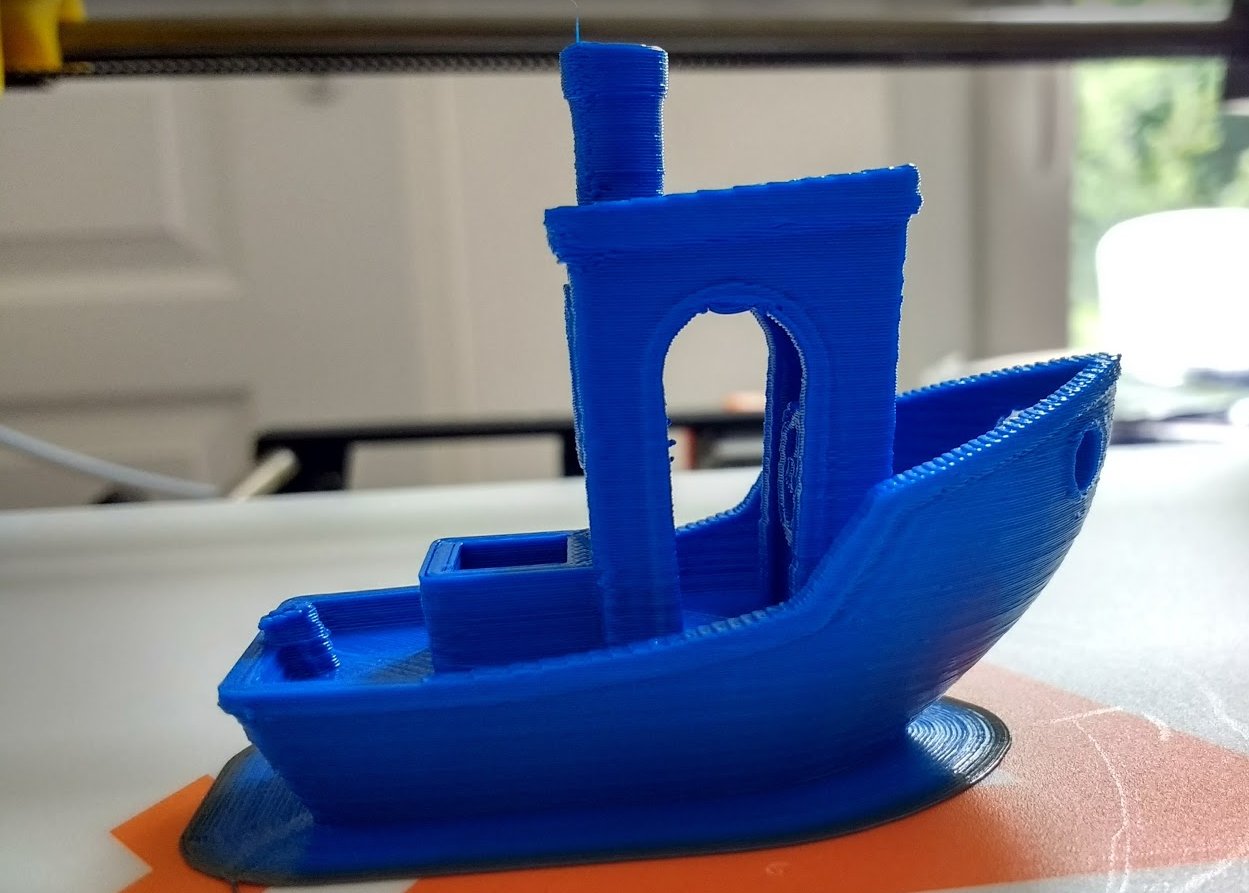

Jdelarue Posté(e) Aout 4, 2017 Auteur Partager Posté(e) Aout 4, 2017 Merci pour les conf Github, et en effet ça marche beaucoup mieux en utilisant celle de la 2.6. En tout cas pour le filament Chromatik ça marche. Voici ce que ça donne avec le profil rapide (0.2mm) en 1h24 : J'ai eu quelques claquements pour les 2/3 premières couches. Pour mon filament gris c'est pas encore ça, un peu de tweaking je pense et ça devrait le faire. Lien vers le commentaire Partager sur d’autres sites More sharing options...

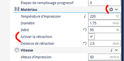

tuff Posté(e) Aout 5, 2017 Partager Posté(e) Aout 5, 2017 Une petite question ! j'ai installer cura 2.6 fait l'install des fichiers , mais il me reste 2 dossiers " outils et suivi " mais je ne sais pas le chemin pour les coller dans cura ? et aussi je recherche comment régler la rétractation car je n'ai pas d'onglet expert pour changer les valeurs . Merci d'avance pour les réponses Lien vers le commentaire Partager sur d’autres sites More sharing options...

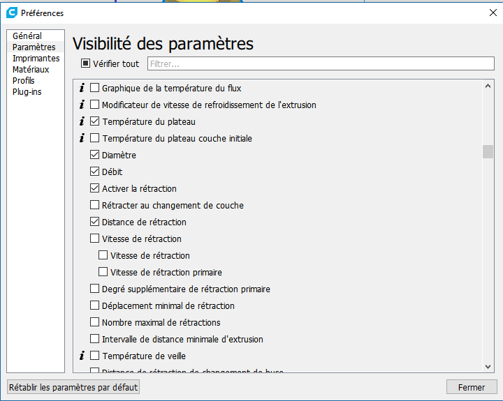

amigagoma Posté(e) Aout 5, 2017 Partager Posté(e) Aout 5, 2017 (modifié) bonjour Le mode expert est différent en fait on choisi les parametres que l'on veut voir dans l'interfaçe grace à la roue dentée voile en espérant avoir pu t'aider Amigalement Amigagoma Modifié (le) Aout 5, 2017 par amigagoma 1 Lien vers le commentaire Partager sur d’autres sites More sharing options...
