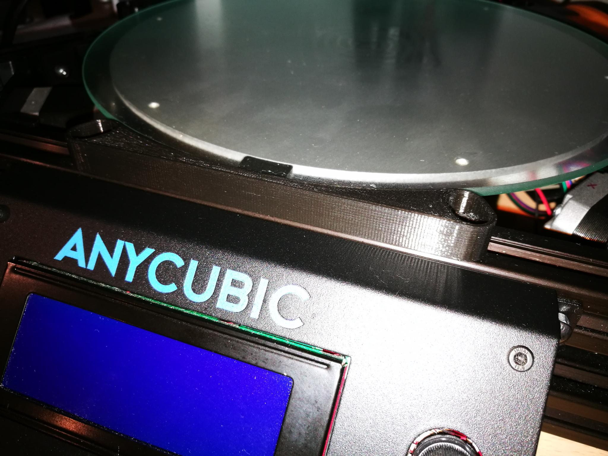

Murdock Posté(e) Aout 3, 2017 Partager Posté(e) Aout 3, 2017 il y a 2 minutes, titeuf007 a dit : j ai peux etre pas eu de chance et j ai surement un bed foireux..mais manuellement j arrivais a rien C'est bien possible par la suite j'ai ajouté un hotbed et changé de supports pour le lit. Je ne sais pas toi, mais moi j'en avais pas deux de la même épaisseur. Impossible de régler le lit avec. Lien vers le commentaire Partager sur d’autres sites More sharing options...
titeuf007 Posté(e) Aout 3, 2017 Partager Posté(e) Aout 3, 2017 effectivement j ai pas testé sans le support..j y ai pensé par la suite mais vu que j ai résolu mes problemes sous smoothie j ai laissé tel quel mais c est fort probable que le probleme puisse venir de la Lien vers le commentaire Partager sur d’autres sites More sharing options...
Murdock Posté(e) Aout 3, 2017 Partager Posté(e) Aout 3, 2017 J'ai fais ce modèle que l'on trouve sur thingiverse : https://www.thingiverse.com/thing:2078581 Cela fonctionne impec. Lien vers le commentaire Partager sur d’autres sites More sharing options...

titeuf007 Posté(e) Aout 3, 2017 Partager Posté(e) Aout 3, 2017 il y a 16 minutes, Murdock a dit : J'ai fais ce modèle que l'on trouve sur thingiverse : https://www.thingiverse.com/thing:2078581 Cela fonctionne impec. c est le plateau fourni par anycubic? car le miens est similaire mais j ai pas de sonde de temperature..tu l as fixé comment sous le bed et as tu rajouté le capteur et si oui tu l as mis ou? Lien vers le commentaire Partager sur d’autres sites More sharing options...

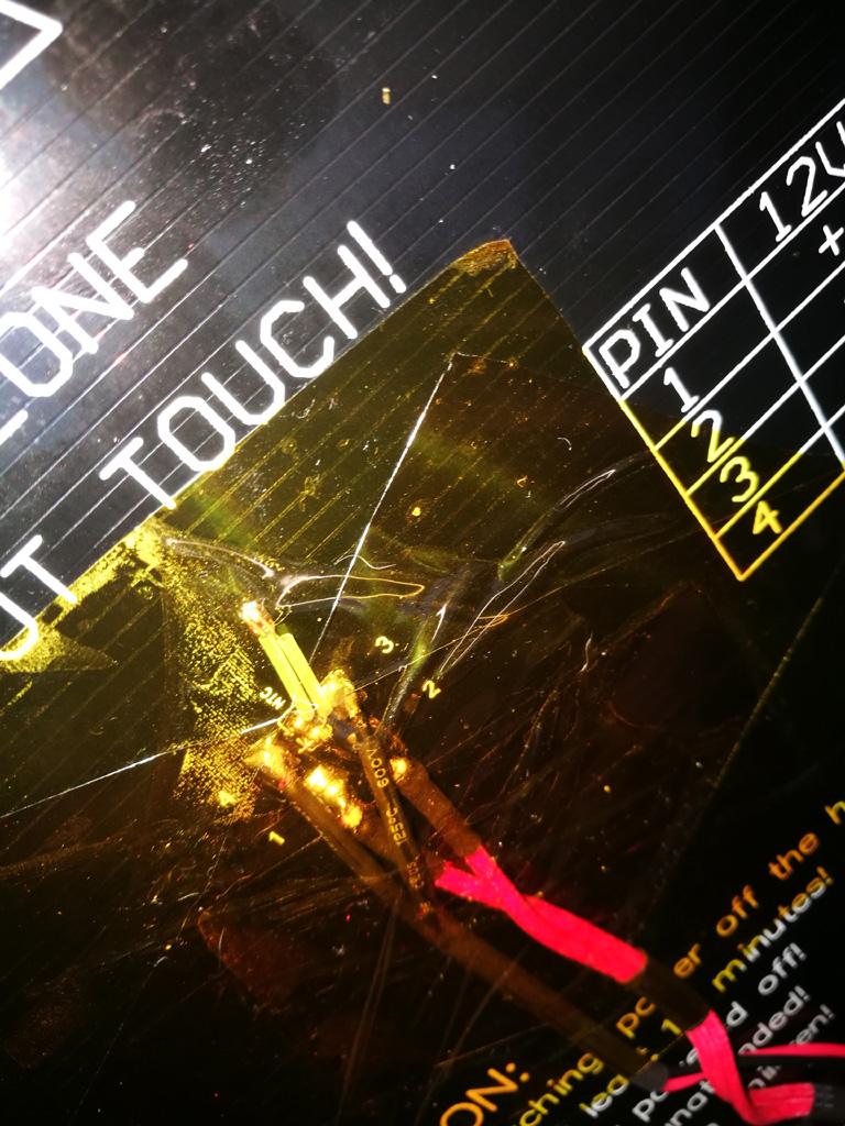

Murdock Posté(e) Aout 3, 2017 Partager Posté(e) Aout 3, 2017 il y a 1 minute, titeuf007 a dit : c est le plateau fourni par anycubic? car le miens est similaire mais j ai pas de sonde de temperature..tu l as fixé comment sous le bed et as tu rajouté le capteur et si oui tu l as mis ou? Non je l'avais acheté sur ebay auprès d'un fournisseur Anglais. la sonde est soudée au centre du plateau est plaquée avec du kapton. Lien vers le commentaire Partager sur d’autres sites More sharing options...
