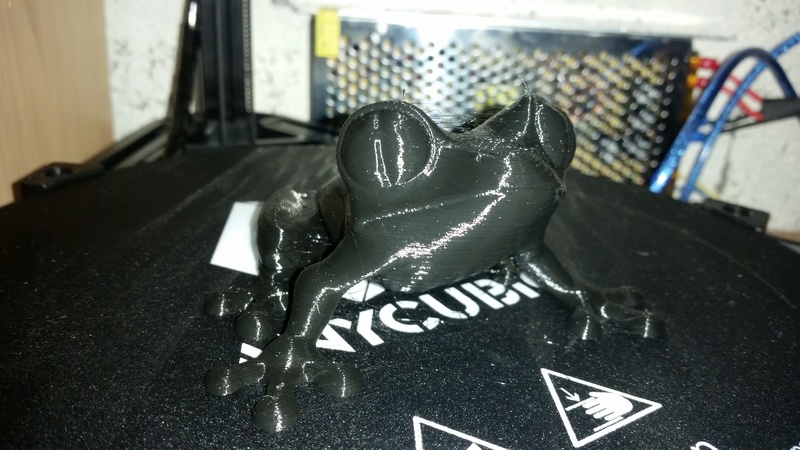

.AleX. Posté(e) Aout 3, 2017 Partager Posté(e) Aout 3, 2017 il y a 15 minutes, lookdog a dit : oui je sais que l'ai pas la tête sorti du sable c'est pour cela que je vous demande de l'aide quitte a redémarrer de 0 je vais remettre les valeur arduino comme au début mais j'ai reelement besoin de votre aide J'ai la Kossel Linear Plus, et j'ai pas galeré tant que ça... c'est pas encore 'au p'tits oignons' comme j'aimerais, mais j'ai quand même sortie ça comme première 'vrai pièce' après la calibration au cube XYZ de 20 : Bon, l'Indre, ça me ferait un peu trop de route... Pour faire mes réglages, pour moi le plus simple a été d'utiliser Pronterface. J'ai créé des 'boutons' pour positionner ma buse à l'aplomb de chaque tour à 10mm de haut, puis je suis descendu graduellement en Z jusqu'a avoir le contact sur une feuille. Là, pour chaque tour, ça m'a donné une valeur d'erreur, par exemple -6.3mm Quand j'ai mon erreur pour chaque tour, je peux corriger aux endstops. Les valeurs X/Y pour chaque 'bouton' sont chez moi : (j'ai pris comme référence un cercle de 115mm et joué du sinus/cosinus) G1 X-99.53 Y-57.5 Z10 F20000 ; tour 'X' (a gauche) G1 X99.53 Y-57.5 Z10 F20000 ; Tour 'Y' (a droite) G1 X0 Y115 Z10 F20000 ; tour 'Z' (au fond) Pour les valeurs de géométrie des bras, oui, c'est bien précisé dans la doc fournie sur la mienne, l'ajout des 'douilles en laiton' (bagues anti écrasement de silent bloc de servo) nécessite de modifier les valeurs. En console avec pronterface, tu peux modifier ces valeurs directement pour valider un réglage et voir ce que ça fait avant de reflasher la carte avec l'IDE Arduino J'en ai parlé là : 1 Lien vers le commentaire Partager sur d’autres sites More sharing options...

.AleX. Posté(e) Aout 3, 2017 Partager Posté(e) Aout 3, 2017 il y a 9 minutes, Murdock a dit : Tu me fais plaisir @.AleX. je croyais que j'étais le seul ! Faut d'abord comprendre comment ça marche... une lecture simpliste : chaque glissière défini le centre d'une sphère ayant le diamètre des bras et on peut faire monter/descendre les sphères... l'extrudeur se retrouve positionné à l'intersection commune des 2 sphères. Du coup, 'tripoter' au pif, c'est le meilleur moyen de faire n'importe quoi Mais j'ai peut-être eut de la chance avec les bonne valeurs pour les rod déjà entrées dans la carte (ceci dit, elle sont reprises dans la doc) Et puis c'est vrai qu'avec l'astuce que j'ai trouvé pour le M503/M666/M665/M500, ben on gagne un temps de ouf a pas devoir reflasher pour prendre en compte les réglages ! D'ailleurs, j'ai mis les valeurs dans mon gcode de démarrage et j'ai même pas reflashé Lien vers le commentaire Partager sur d’autres sites More sharing options...

lookdog Posté(e) Aout 4, 2017 Auteur Partager Posté(e) Aout 4, 2017 (modifié) Lol un grand merci à @Murdock pour sont aide et surtout avoir trouver le problème qui venait pas de moi mais de l'eprom on a tout flasher et tout re mis en place petit reglage et tout fonctionne tout ça fait en discutant par téléphone nombres d'heures ... ??? Je sais pas trop mais quelques une ........ par contre avec mes grosse mains toute en délicatesse j'ai voulu démonter le système de buse le pla couler sur les coter j'ai voulu démonter pour un petit nettoyage et j'ai casser l'axe donc je viens de recommander 2 extrudeur complet et 4 buse de 0.4 je le sais maintenant à démonter à chaud pour éviter la casse sinon mon 1er print apres les reglage c'est très bien passer Modifié (le) Aout 4, 2017 par lookdog Lien vers le commentaire Partager sur d’autres sites More sharing options...
