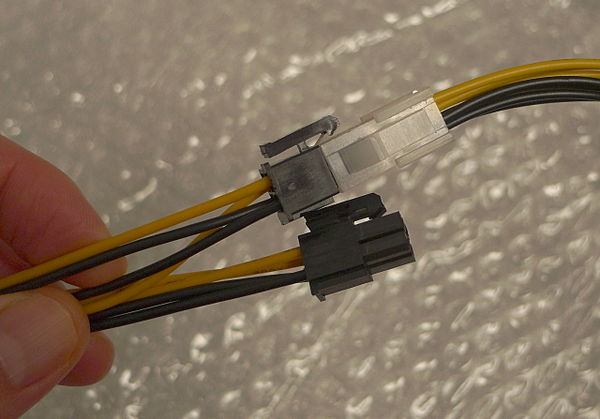

angeck Posté(e) Aout 4, 2017 Partager Posté(e) Aout 4, 2017 Bonjour, Je ne suis plus présent sur le forum car je fait beaucoup beaucoup de print pour mon mariage (env 100 de 1 à 3h) et je n'ai pas le temps, mais ce soir je suis en vacances, je devrais pourvoir poster plus de photos de mes réalisations. Je reviens vers vous avant car je me suis rendu compte il y a quelques temps que le connecteur blanc qui raccorde les 4 fils électriques au bed avait cramé sur le fils gauche. Le plastique blanc est donc légèrement marron/noir, parfois il y a de la lumière (faux contact) et du coup le bed peut se couper. Ca n'arrive pas si je n'y touche pas mais du coup je ne lance aucun print la nuit ou si je ne suis pas là. Je pense, mais rien de sûr que depuis le début je print avec un bed qui n'était pas bien connecté, mais je me rends compte qu'il y a un peu de jeux. Savez-vous où je peux commander ce connecteur ??? Merci. Lien vers le commentaire Partager sur d’autres sites More sharing options...
slayer-fr Posté(e) Aout 4, 2017 Partager Posté(e) Aout 4, 2017 salut comme , on la deja dit , c'est un gros défaut sur cette machine qui peu vite finir en incendie enlève les connecteur du plastique et resserre les légèrement avec une pince afin que le contact sois permanent en attendent de changer ta prise ou sinon , tu soude directement les fils , ça fais moins jolie , mais comme ça plus aucun risque de court circuit Lien vers le commentaire Partager sur d’autres sites More sharing options...
angeck Posté(e) Aout 4, 2017 Auteur Partager Posté(e) Aout 4, 2017 Merci pour la réponse. Je n'avais pas vu ce type de soucis sur le forum mais je n'ai pas du chercher où il faut. J'arrive pas à enlever le fil sans risquer de casser le plastique fragilisé. Donc pour le moment. Une idée d'où trouver ce type de connecteur ? Je vais regarder chez Castoch et Merline mais sur le net je ne dois pas faire la bonne recherche !!! Lien vers le commentaire Partager sur d’autres sites More sharing options...
moipopples Posté(e) Aout 4, 2017 Partager Posté(e) Aout 4, 2017 Salut, c'est un connecteur de type VHR-6N https://www.google.fr/search?q=VHR-6N&client=ubuntu&hs=yjS&source=lnms&tbm=isch&sa=X&ved=0ahUKEwjumv-VzL7VAhUDPVAKHV_eAOoQ_AUICygC&biw=1920&bih=997 Par contre normalement il faut avoir une pince pour sertir. Vu le courant qui passe dans le connecteur, le moindre problème de contact va le faire chauffer et du coup le plastique va chauffer. Un conseil regarde comment sont serrées toutes les vis de tous les connecteurs mais fait gaffe en reserrant les connecteurs tournent sur eux même. Comme expliqué ci dessous le plus sécurisant est de souder https://3dprint.wiki/reprap/anet/a8/replace_hb_connector Si tu as un vieux PC remplace par un connecteur d'alim tu peux passer 20 ampères et il y a un verrouillage. il y a aussi les connecteurs pour ACCU sur la puissance et un plus fin pour la thermistance https://www.aliexpress.com/item/1-paire-de-piles-XT60-male-connecteur-femelle-avec-cable-de-silicium-14-AWG/32799265626.html?spm=2114.10010108.1000013.2.3ee31f0bdXHwUa&traffic_analysisId=recommend_2088_1_81019_new2&scm=1007.13339.81019.0&pvid=20b82f47-ed41-4182-bc38-e15a1be609c0&tpp=1 La grosse mauvaise idée est de remplacer le tout par un dominos électrique Lien vers le commentaire Partager sur d’autres sites More sharing options...
moipopples Posté(e) Aout 4, 2017 Partager Posté(e) Aout 4, 2017 pour enlever les fils il y a des harpons a lever, la vidéo couvre presque tous les types de connecteurs Lien vers le commentaire Partager sur d’autres sites More sharing options...
