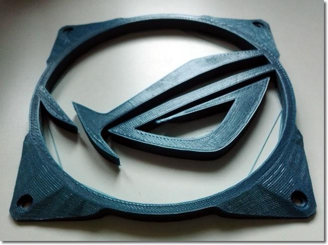

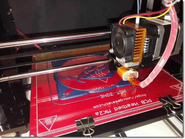

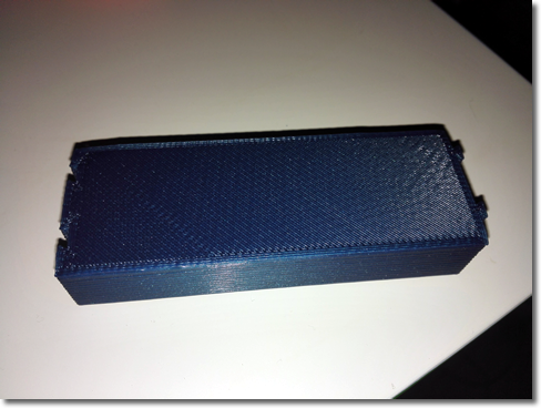

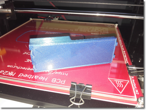

Quelques photos de mes premières impressions. Assez surpris du rendu pour ce premier jet ! J'ai importé les paramètres pour slic3r comme indiqué dans la notice. Mise à part la première couche qui n'est pas tip top, cela imprime pas trop mal (voir photo dernière photo).
Comment améliorer cette première couche ? Pour moi l'espace entre l'extrudeur et le plateau est bon, sur les 4 coins je passe bien tout juste avec friction une feuille de papier. De plus je remarque que les premières courbes pour "démarrer" l'extrudeur sont bien écrasées. (Extrudeur à 200° et plateau à 70°)

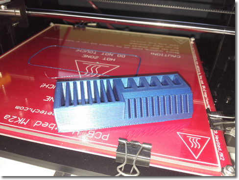

Bon bonne nouvelle, j'ai réussi à faire fonctionner le lecteur de carte SD avec une vielle carte SD de 2 Go. Jusqu'à maintenant je faisais des tests avec des micros SD via des adaptateurs ... Peut être une histoire d'épaisseur et de contact ... Bref l'imprimante peut désormais tourner en autonome.
Pour mon problème de première couche, j'ai refait l'horizontabilité du plateau avec un ticket de caisse, mon dieu que c'est chiant à faire ¬¬

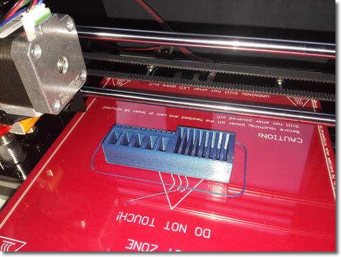

J'ai également baissé la vitesse d'impression de la première couche. C'est bcq mieux mais pas encore parfait. Sur l'impression ci-dessous (petit dock pour ranger carte SD, clé USB ...) on voit encore que le plastique s'est décollé sur les coins. Pour la prochaine impression j'essayerai de mettre une jupe (brim). On verra bien.

Pour les Skirts, il faut mettre 0mm de décalage afin qu'elle soit collée à la pièce. ça s'enlève facilement, au pire un petit coup de lime pour la finition. Si ça continue à se décoller, une fine couche de colle en bâton (type UHU ... etc ...) ça fait vraiment bien l'affaire. Les coins se relèvent souvent sur les grosse pièces. Il faut aussi t'assurer que ton plateau est très propre avant l'impression. Je le nettoie à l'alcool à 70% pour le PLA et colle UHU est censée se nettoyer à l'eau chaude.
Étrange le coup de la carte SD, chez moi ça a marché du premier coup avec un micro SDHC Sandisk et son adaptateur. J'ai peut être eu de la chance ...
Pour l'horizontalité, il va falloir t'habituer, car il faut le vérifier régulièrement, surtout au début quand tu fait des modifs à ton imprimante préférée.

Skirt 0 mm de décalage, je n'y avait pas pensé, merci. Mais souvent ce "skirt" me sert à nettoyer la buse, pendant la chauffe un plus ou moins gros "amat" de PLA se forme sous la buse. Il est évacué pendant l'impression de ce skirt, dès fois je l'enlève vite fais au couteau car il a tendance à s'étendre vers le centre la ou la pièce va s'imprimer.
Pour le nettoyage du plateau je ne le nettoie "qu'au couteau", tu as raison il doit y avoir des résidus non visible de plastique, je tenterai le nettoyage à l'alcool. Pour la colle UHU, sa fait pas de gros amat de colle sur le plateau ? Qui aurait tendance à s'accumuler au passage de la tête d'impression. Je vais chercher une vidéo pour voir ça de plus près :)

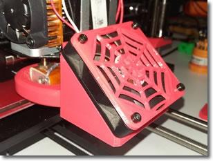

non il est préférable de mettre un ventilo supplémentaire car le ventilateur de l'extrudeur n'envoi pas assez et en plus c'est de l'air qui est déjà chaud

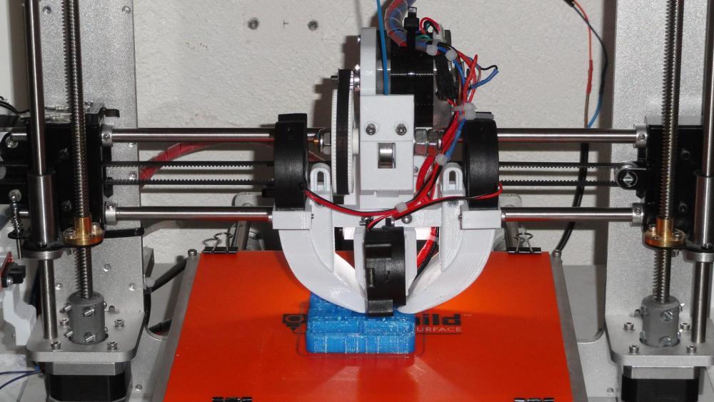

il y a 11 minutes, haRICOvert a dit :
Sa me fait envie tout ça. Ce genre de système m'a lair pas mal : https://www.thingiverse.com/thing:1699148
ouai avec un ventilo de 60 ça doit le faire, j'en avais fait un de ce style le seul problème c'est que tu auras du mal à voir ta buse...
de mon coté j'ai mis 2 ventilos de 50 radiaux ça envoi du lourd :D
DSC05609_thumb_JPG_c2ae79e3d9e5ca9c5bce06dd2e97afa6.jpg.d976fa2f3596ab575519158be6d84b8d.jpg
Modifié (le) par pascal_lb
Lien vers le commentaire
Partager sur d’autres sites
ça c'est du montage ^^ Oui ne plus voir correctement la buse c'est dommage. Elle a un pouvoir hypnotique sur moi. Mais bon si cela améliore l'impression. Pour l'alimentation du ventilo, tu as retiré un fils + & - jusqu'à la carte contrôleur je suppose et tu as repris du 12v quelque part.
Modifié (le) par haRICOvert
normalement tu as une sortie Fan en PWM ou alors sur l'extrudeur 2 comme cela dans ton trancheur ou via le LCD tu pourras moduler ton ventilo

Oui essais vraiment la colle huhu ( jamais essayé de mon côté mais les gens en parle) sinon je met de la laque vivel dope orange , ca marche tres bien et honnêtement je ne me voit pas démarrer une impression sans ça.
Si tu ne met rien sur la vitre c est normal que les coins se releve au autre decollement et tu risque d avoir des probleme sur des petites pieces , elles pourrait se decoller entièrement.

Citation
Avec Slic3r, on contrôle facilement la sortie PWM, c'est la sortie par défaut pour le refroidissement des pièces, pas besoin de se brancher sur extruder 2. Sur la LCD aussi, quand je bouge "Fan" ça active la sortie PWM.

la colle uhu c'est pourtant bien top et en plus ça évite l'aspect glacé et brillant côté plateau que je déteste (eh oui dans le spectacle, ce qui est caché, on évite que ça brille !)
Et en plus, la UHU, ça se nettoie à l'eau !
