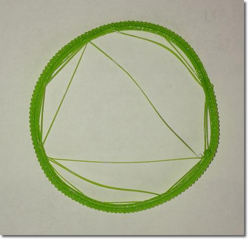

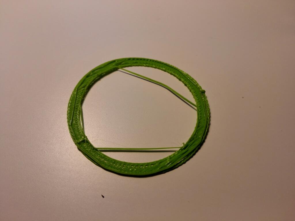

haRICOvert Posté(e) Aout 10, 2017 Auteur Partager Posté(e) Aout 10, 2017 (modifié) Bonjour tout le monde, Bon c'est le moment de mettre les mains dans le cambouis et de jouer avec les paramètres d'impression car j'ai un petit soucis. Si la base de mon impression est ronde, la première couche (jupe comprise) se passe bien, mais quand il passe à la 2 ème couche ya des décrochages dans le dépôt de la matière. On dirait que le plastique accroche à un endroit, la tête se déplace correctement sur la trajectoire ronde mais le plastique réaccroche que quelques dizaines de mm plus loin. Sur des gros objets tout fini par se réguler quand l'impression arrive sur la 4ème, 5ème couche. Mais sur les petits objects pas très haut c'est bien embêtant pour la finition. Bon je vais me lancer dans l'étude des paramètres de slic3r mais si vous avez une idée ? Débit de la matière à augmenter ? Baisse la vitesse d'impression sur le N premières couches ? Encore merci pour vos précieux conseils PS : Le rond est pas parfait car je l'ai décollé du plateau à l'arrache ... C'était juste un test. Après quelques recherches j'ai l'impression d'être affecté par ce soucis de "bowden qui bave", quoique ... Les bavures ne sont pas pendant le déplacement de la tête sans impression mais pendant l'impression d'une trajectoire "ronde". Donc jouer sur le temps de "retract" ne me donnera rien je pense. Quoique ... Je testerai cela coute rien ... (enfin si un peu de PLA :P) Défaut n°22, Bowden qui bave Symptôme L'extrudeur en Bowden coule trop... ou pas assez. Vous avez monté un extrudeur Bowden (donc avec le moteur de poussée du filament fixé sur le châssis de la machine, et un tube PTFE qui guide le filament brut jusqu'à la tête chauffante fixée sur le chariot), et les premières impressions ne sont pas très bonnes, trop de matière extrudée, des ponts tirés entre différentes zones lors de mouvements où l'extrusion devrait s'arrêter. (pièce de gauche sur la photo) Cause possible Le retrait du filament brut est insuffisant pour compenser le jeu dans le tube du Bowden. Selon les diamètres du tube et du filament, et la longueur de tubage, le moteur doit tirer une certaine longueur de filament dans les courbures du tube avant que le filament ne se rétracte de la tête chauffante. Correctifs proposés Augmenter la distance de "retract" dans le slicer. La pièce de gauche a été imprimée avec 1.5mm de retract, ce qui était clairement insuffisant. Passé à 6mm de retract, on obtient la pièce centrale. Un retrait trop important ramène de la matière chaude dans le heat-break, la température du heat-break monte progressivement, et le filament fondant finit par se coincer dans le heat-break. Le moteur ne réussit plus à le pousser efficacement. Distance de retract rabaissée à 4mm, on obtient la pièce de droite sur la photo. Modifié (le) Aout 10, 2017 par haRICOvert Ajout de la cause possible Lien vers le commentaire Partager sur d’autres sites More sharing options...
haRICOvert Posté(e) Aout 10, 2017 Auteur Partager Posté(e) Aout 10, 2017 Mon imprimante ne sait pas imprimer un tube ! :'( Je cherche encore mais je trouve pas pourquoi. Lien vers le commentaire Partager sur d’autres sites More sharing options...
pascal_lb Posté(e) Aout 10, 2017 Partager Posté(e) Aout 10, 2017 a voir ta pièce, je me demande si tu n'as pas un problème d'accroche sur ton lit, car au lieu de faire le rond le fil ne colle pas et ça fait des fils droits Fait un test en diminuant l'espace entre ta buse et ton fil afin que ton fil soit un peu plus écrasé Lien vers le commentaire Partager sur d’autres sites More sharing options...

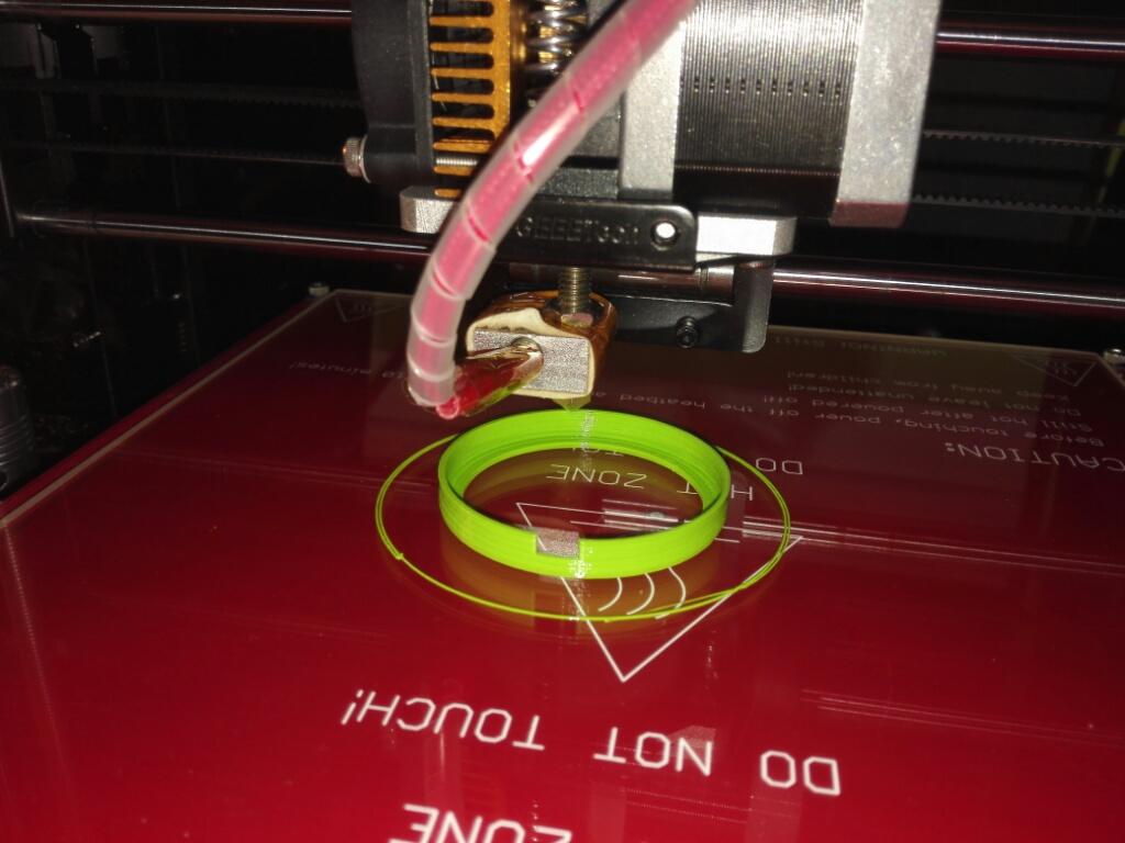

haRICOvert Posté(e) Aout 10, 2017 Auteur Partager Posté(e) Aout 10, 2017 En faites c'est un problème avec la 2ème couche ! La première couche qu'elle soit carré ou ronde est "parfaite". Mais la deuxième est toujours trop à l'intérieur. Dans le cas d'un objet carré , la basse est légèrement déformé mais sa se voit pas trop, mais dans le cas de tube cela provoque le phénomène que tu décris, le fils n'accroche pas ... Maintenant que je regarde tous mes objets imprimés, j'ai ce problème depuis le début. Je vais vous faire quelques photos ... Lien vers le commentaire Partager sur d’autres sites More sharing options...
haRICOvert Posté(e) Aout 10, 2017 Auteur Partager Posté(e) Aout 10, 2017 (modifié) On voit bien sur cette photo à partir de la deuxième couche sa commence à partir en vrille mais les couches successives rattrape le "bon pas". J'ai fait un test rapide avec Cura comme trancheur à la place de slic3r, je n'avais pas ce phénomène mais les paramètres par défaut ne sont pas terrible pour mon imprimante. Ya bah une base de profils à importer sous Cura pour nos imprimantes ? Rectification cela me fait pareil avec Cura ... Voir 2ème photo, imprimé avec Cura, sa part en couille dès la 2ème couche. Modifié (le) Aout 10, 2017 par haRICOvert Lien vers le commentaire Partager sur d’autres sites More sharing options...

haRICOvert Posté(e) Aout 10, 2017 Auteur Partager Posté(e) Aout 10, 2017 (modifié) J'arrive à faire des ronds sans bavure \o/ Juste en mettant la hauteur de première couche = hauteur des autres couches = 0.2 mm Avant j'étais à 0.35 mm pour la 1ère couche. Aller comprendre ! Je pense que comme j'étais trop écraser sur le plateau (un poil de cul ou un ticket de caisse). La tête montait trop car 'javais pas vraiment 0.35 mm de hauteur pour la 1ère couche mais beaucoup moins. En tout cas ce soucis m'aura permis de mettre les mains dans le cambouis Modifié (le) Aout 10, 2017 par haRICOvert Lien vers le commentaire Partager sur d’autres sites More sharing options...

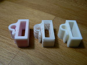

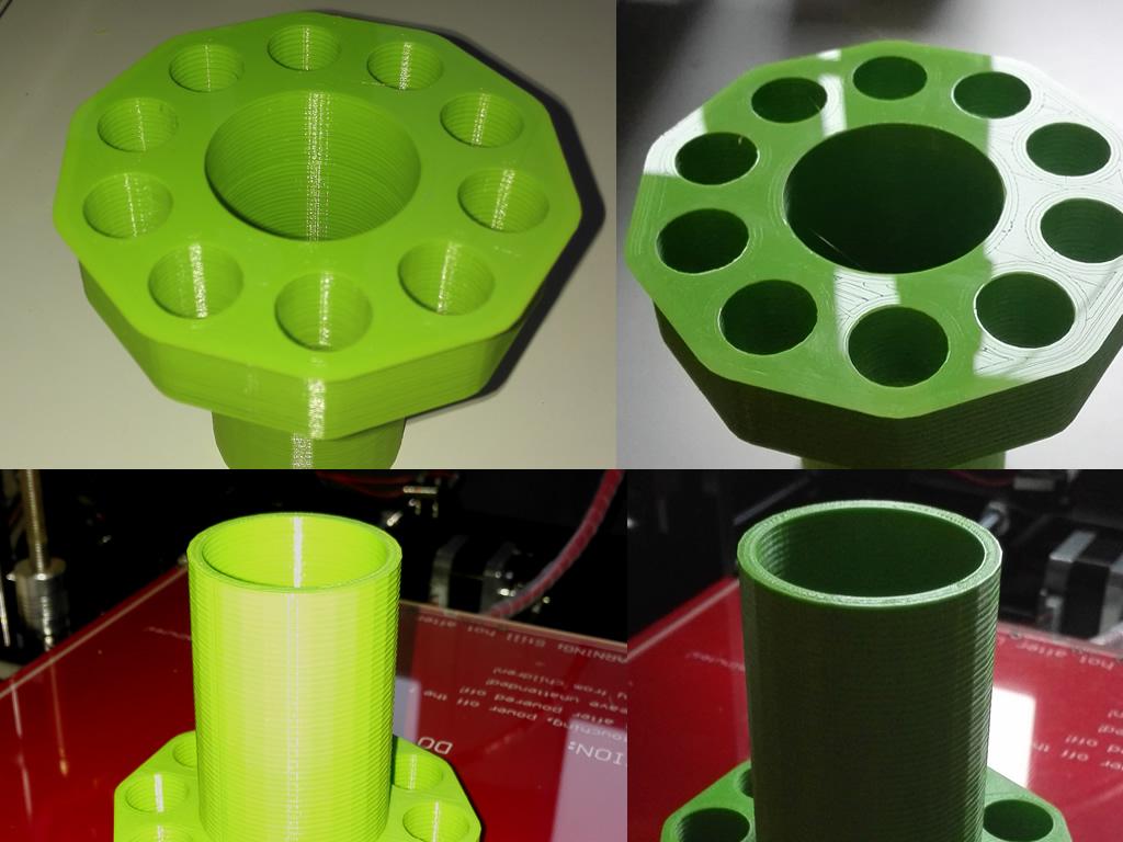

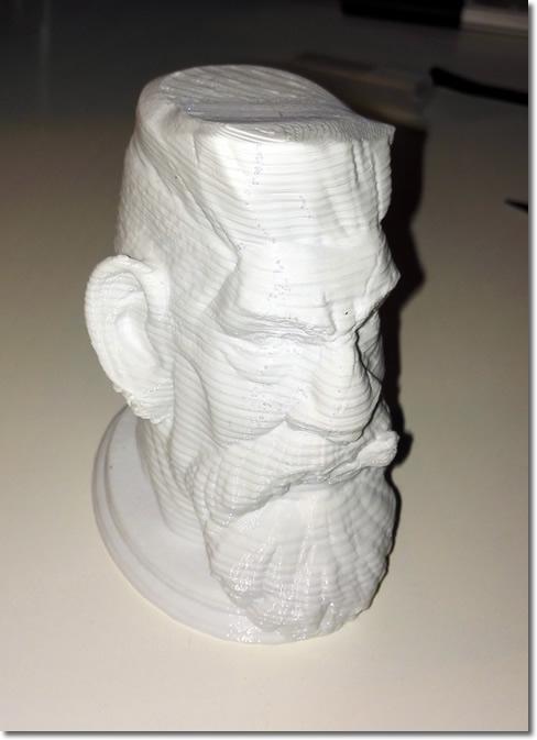

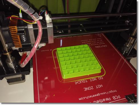

haRICOvert Posté(e) Aout 14, 2017 Auteur Partager Posté(e) Aout 14, 2017 (modifié) Allez dernières petites photos, après j'ouvrirai des topics à part si j'ai des questions particulières. Bon en conclusion pour ce démarrage de ma première imprimante 3D, voilà ce que je peux donner comme "conseils" pour les prochains noobs comme moi : - Ne pas négliger le réglage de l'horizontalité du plateau, de l'axe 'X' et de l'épaisseur de la première couche. La qualité de vos premières impressions dépende bcq de ces paramètres. Pour ma part un bon indicateur de l'épaisseur pour la première couche est d'utiliser le fonction "Brim" qui créé une jupe autour d'une pièce pour éviter les décollements, le paramètre par défaut créé deux "traits" sur la première couche tout autour de la pièce. Il faut que ces deux traits soit suffisamment écrasés sur le plateau pour qu'ils se rejoingnent et ne forme plus qu'un. Pas assez écrasé, ils forment deux traits distincts en forme de boudin, trop écrasé ils se rejoignent et forment comme des petites strilles ... - Garder patience, devant la multitude de paramètres où il est possible de jouer pour régler une impression, on peut vite perdre courage. Pour ma part je suis parti de la config "sli3cr" fournie par défaut en fin de notice de montage, et tester un / plusieurs paramètres et revenir en arrière si cela n'a pas le résultat escompté. - Un paramètre avec lequel je joue beaucoup : The Extrusion multiplier setting allows the fine tuning of the extrusion flow rate, and is is given as a factor, e.g. 1 means 100%, 1.5 would mean 150%. Whilst the value should ideally be set in the firmware it can be useful to test slight changes to the rate by altering this value. It varies the amount of plastic proportionally and should be changed in very small steps (e.g. +/- 0.05) as the effects are very visible. Allez à plus tard sur d'autres topics Et encore merci pour vos réponses Modifié (le) Aout 14, 2017 par haRICOvert Lien vers le commentaire Partager sur d’autres sites More sharing options...
pascal_lb Posté(e) Aout 14, 2017 Partager Posté(e) Aout 14, 2017 bonne analyse @haRICOvert je pense que maintenant un bon anti wooble (on vois bien les trais sur le buste) et tu auras déjà un bon rendu Lien vers le commentaire Partager sur d’autres sites More sharing options...

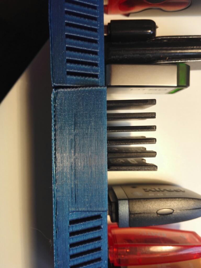

haRICOvert Posté(e) Aout 22, 2017 Auteur Partager Posté(e) Aout 22, 2017 Petit retour encore sur ce topic. Bon je m'amuse toujours autant à imprimer divers objets ^^ Cela va de la valve en couleur pour ma voiture (je vais arrêter là le tuning ^^) au porte pinces, au bumper pour ma 360 ... Toujours pas d'anti-wooble, on voit bien les marques sur les photos avec flash mais en réalité c'est pas si flagrant. Sinon petit retour que je pourrais donner aux petits nouveaux comme moi c'est de ne pas hésiter à monter la tension du "polulu" de l'extruteur. J'étais à 0.79 d'origine avec pas mal de claquement, maintenant je suis à 1.05 et plus de soucis (j'ai rajouté une ventilation supplémentaire sur la carte controleur, un ventilateur PC 12cm alimenté en 5v ... Pas trop de bruit, un max de courant d'air ^^). Je vais me lancer bientôt pour ajouter une ventilation sur la buse mais j'ai pas encore trouvé le ventilo de mes rêves dans mon stock de recyclage Je vais peut être me commander un radial qui sait. @++ Lien vers le commentaire Partager sur d’autres sites More sharing options...
