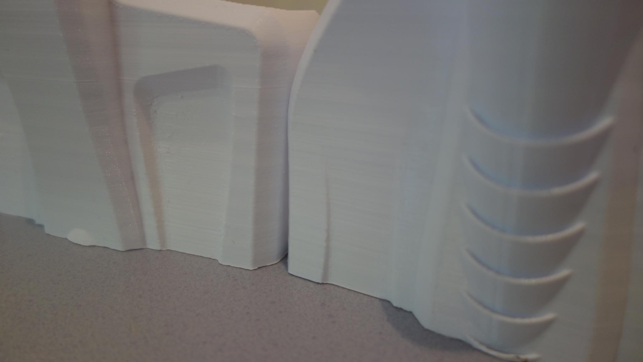

olivierbart Posté(e) Aout 28, 2017 Auteur Partager Posté(e) Aout 28, 2017 voici le probleme que je constate sur l'axe des Z sur 2 pieces imprimées on voit clairement que les defaut sont récurent sur les 2 pieces Lien vers le commentaire Partager sur d’autres sites More sharing options...
johweb Posté(e) Aout 28, 2017 Partager Posté(e) Aout 28, 2017 Il y a 1 heure, olivierbart a dit : vérifie quand même que les roulement fonctionne bien et glisse bien, chez moi ça m'a bousiller 2 roulements sur 3. Je vais probablement les remplacer par des palier autolubrifé je regarderai, merci pour le conseil. A vue d’œil, ça a l'air OK. Je pourrai bien vérifier le WE prochain ! Lien vers le commentaire Partager sur d’autres sites More sharing options...
olivierbart Posté(e) Aout 28, 2017 Auteur Partager Posté(e) Aout 28, 2017 il y a une heure, olivierbart a dit : voici le probleme que je constate sur l'axe des Z sur 2 pieces imprimées on voit clairement que les defaut sont récurent sur les 2 pieces je précise que les 2 pièces ont été faites séparément Lien vers le commentaire Partager sur d’autres sites More sharing options...
