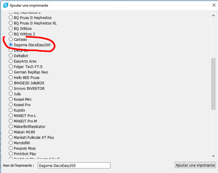

amigagoma Posté(e) Aout 8, 2017 Partager Posté(e) Aout 8, 2017 Bonjour Bonne nouvelle CURA 2.7 vient de sortir et deviner , La Discoeasy est reconnue par CURA 2.7 Il est encore en version Beta Je vais tester et refait un retour . bientôt Amigalement Amigagoma 1 Lien vers le commentaire Partager sur d’autres sites More sharing options...

amigagoma Posté(e) Aout 11, 2017 Auteur Partager Posté(e) Aout 11, 2017 Bonjour Premier retour sur le profil proposé pour la DiscoEasy , Non pour l'instant pas de problème détecté . Je n'ai pas encore testé les amélioration par rapport a CURA 2.6 , mais les fonctions principales fonctionnent parfaitement et c'est sympa de disposer de la silhouette de la disco dans la fenêtre de Cura Amigalement Amigagoma Lien vers le commentaire Partager sur d’autres sites More sharing options...

cimarrow Posté(e) Aout 27, 2017 Partager Posté(e) Aout 27, 2017 De mon côté je n'ai pas réussi à trouver de paramètre correspondant à l'offset dans cura 2.7.0, alors j'ai repris un bout de START gcode de "Cura by Dagoma" dans les paramètres de l'imprimante (préférences / imprimante / paramètres de la machine): G92 Z10 ; BLOC OFFSET DEBUT G91 ;relative positioning G1 Z-1.1 G90 G92 Z0 ; BLOC OFFSET FIN Je l'ai inséré dans le "Début Gcode" juste avant la ligne "M107 ;start with the fan off" et ça a l'air de fonctionner. Évidemment, il faut ajuster la valeur de l'offset sur la ligne du milieu. Autre chose: j'ai découvert un mode "Extra Coarse" dans les profils par défaut de la Dagoma dans Cura, avec des couches de 0.6 mm ! Lien vers le commentaire Partager sur d’autres sites More sharing options...

cimarrow Posté(e) Septembre 10, 2017 Partager Posté(e) Septembre 10, 2017 @nemesis: oui, ça fonctionne parfaitement. J'ai une Discovery 200 et le profil de la Discoeasy par défaut fonctionne. J'ai juste dû reprendre un bout de code pour avoir la fonction d'offset (voir qq messages plus haut). Lien vers le commentaire Partager sur d’autres sites More sharing options...
