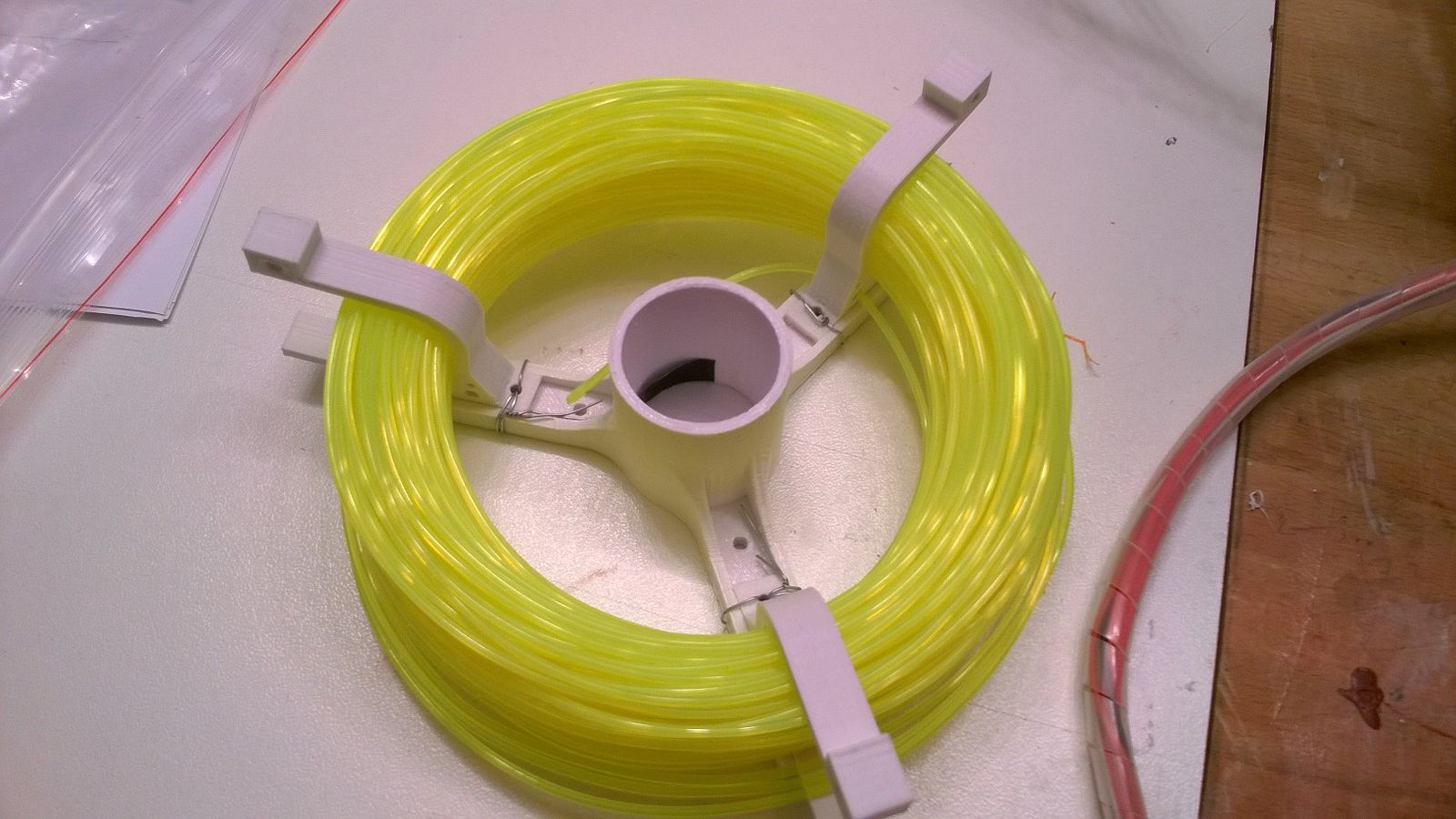

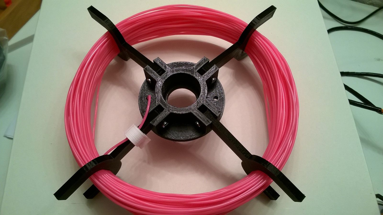

Après 3 semaines d'utilisation, ce support est super (mais long à imprimer.... et il consomme dans les 40 à 50 m de filament).
Je suis en train d'imprimer celui là : http://www.thingiverse.com/thing:39564
Il est économique et rapide (moins de 10 mètres de fil de mémoire, environ 3-4h).
De plus, il s'adapte sur la "tige" du support universel.
wp_20151125_21_32_22_pro.thumb.jpg.9fb40
J'ai coupé une fois imprimé les "pattes" car elles étaient trop longue pour ma couronne. Mais c'est une mauvaise idée, j'aurai mieux fait de tout enrouler à la main...

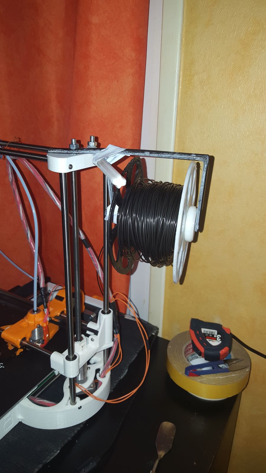

Bonsoir, pour ma part, j'ai imprimé ce modèle , très pratique pour le filo3D:
Adjustable Loose Filament Spool with 50mm Hole
il faut imprimer 6 fois les bras, en remplissage rempli c'est suffisamment solide (pas voulu tenter le creux). Ne pas imprimer les 2 bagues d'adaptation vers des axes plus petit. Je suis entrain de créer un "pied" pour équilibrer le poids sur l'axe x, du côté opposé du moteur x, ce qui m'a permis de supprimer les points dur en Z. Il n'y a pas de surcharge, avec une bobine de 300g, mais je ne le ferais pas si je devais utiliser un jour une bobine de 1kg.
Astuce, pour les entretoises (pin), imprimez les à 98%, cela s'ajuste mieux sans retoucher les trous des bras, mais pas en dessous, 97% c'est déjà trop...
L'extraction du filament est vraiment douce avec ce dévidoir

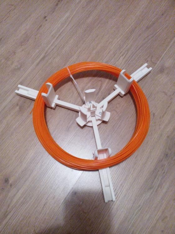

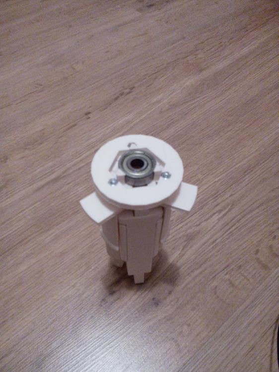

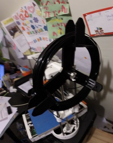

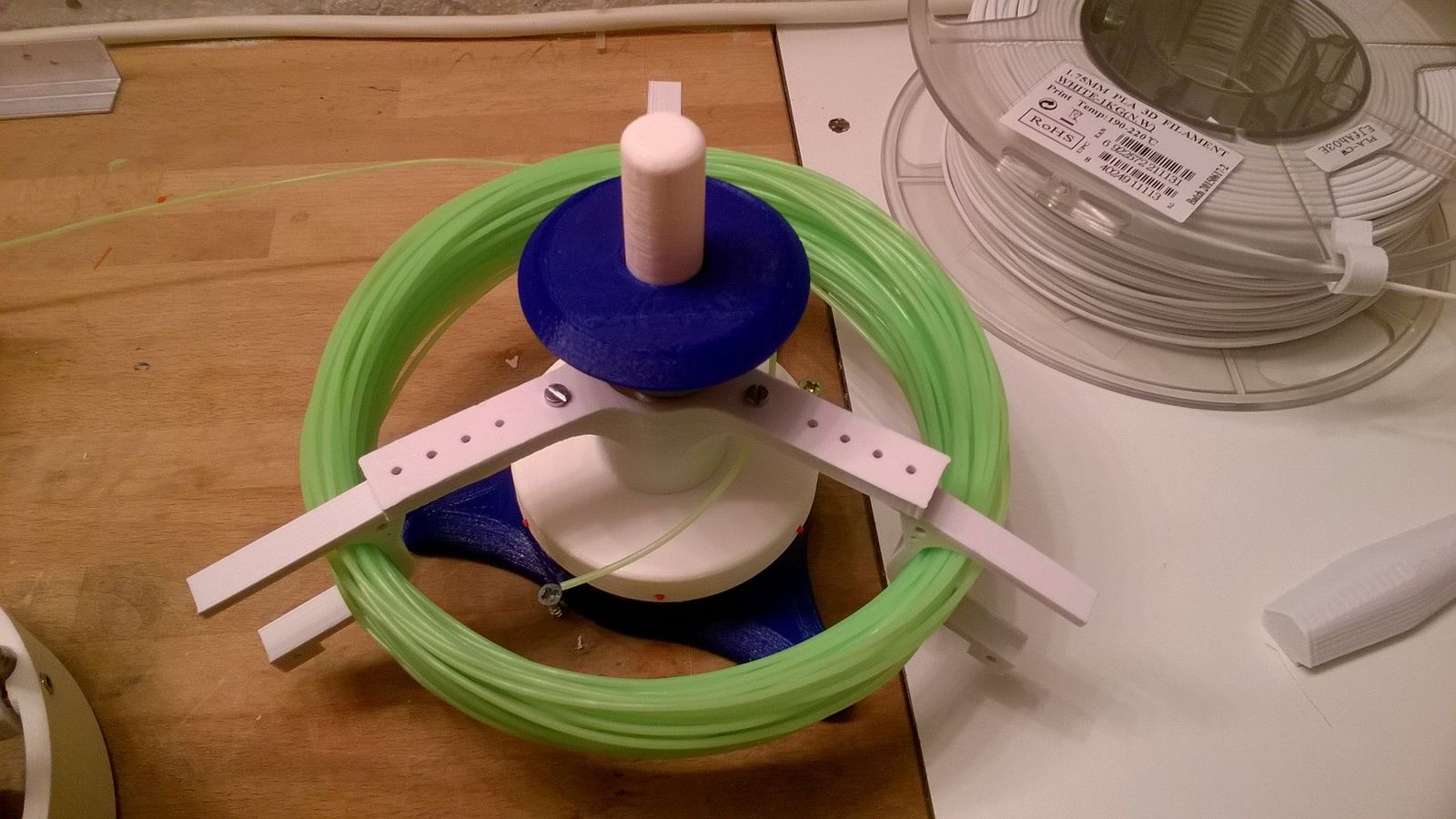

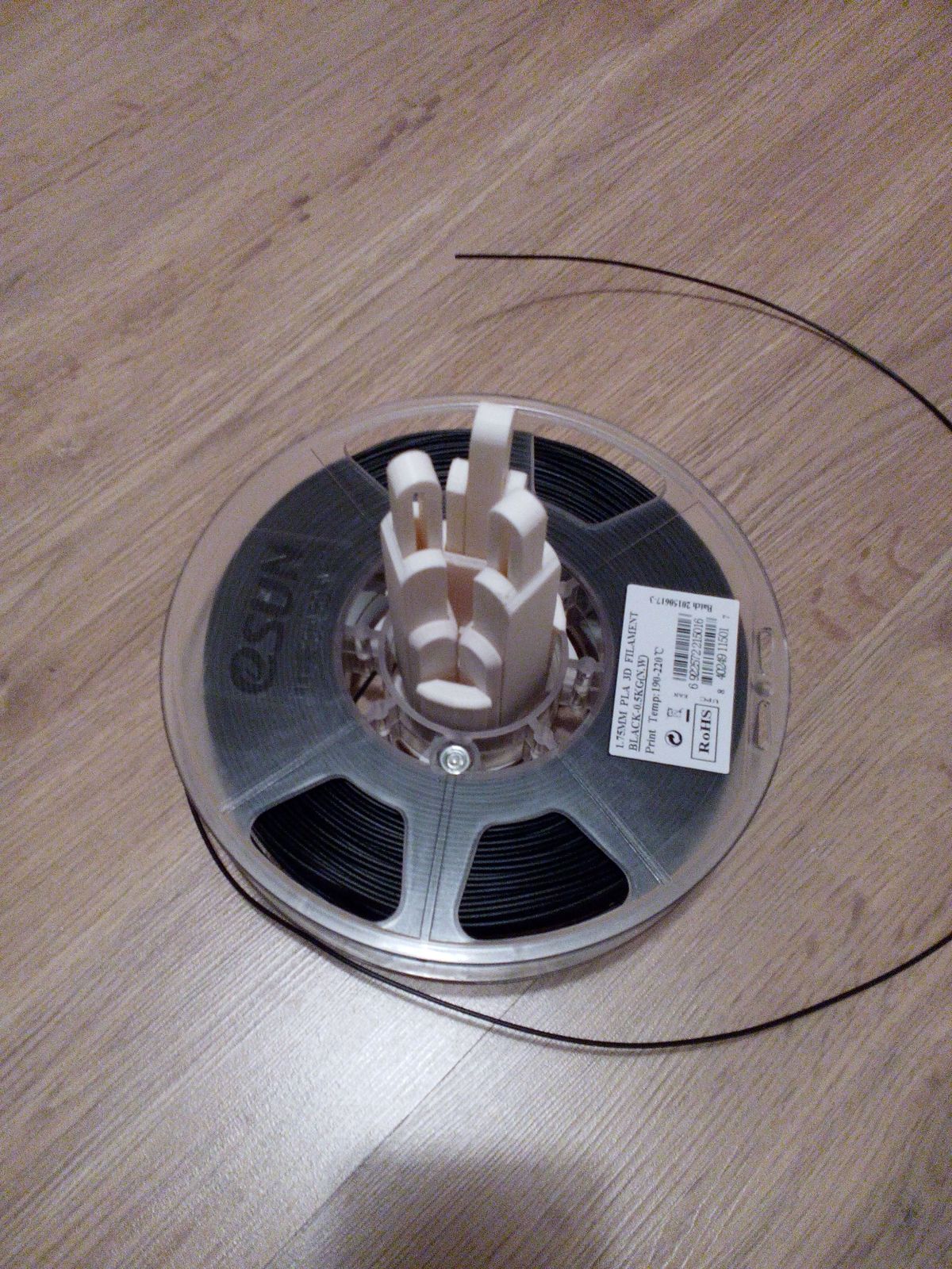

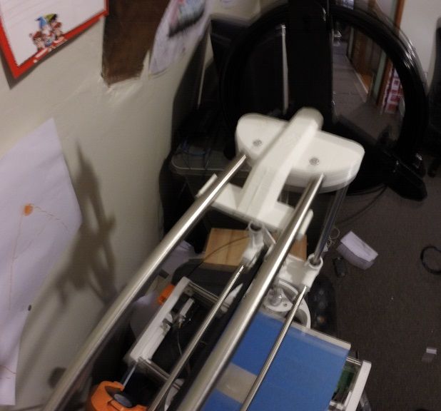

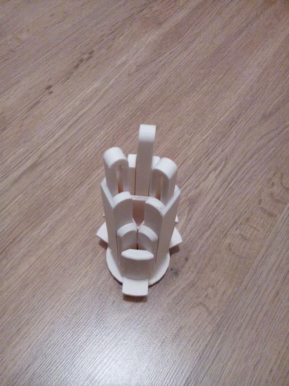

Mon dérouleur. Premier modèle que j'ai conçu et imprimé il y a déjà 1mois 1/2 mais je n'avais pas encore pris le temps de partager.
Il se replie complètement et s'adapte à toutes les couronnes et la plupart des bobines. En contre partie il y a pas mal de visserie. Il y a un socle qui va avec et tout tourne autour d'un boulon M8.
Il n'est pas sur TI car j'ai du retoucher certaines pièces à la perceuse/lime et j'ai pas le temps de reprendre les fichiers 3D.

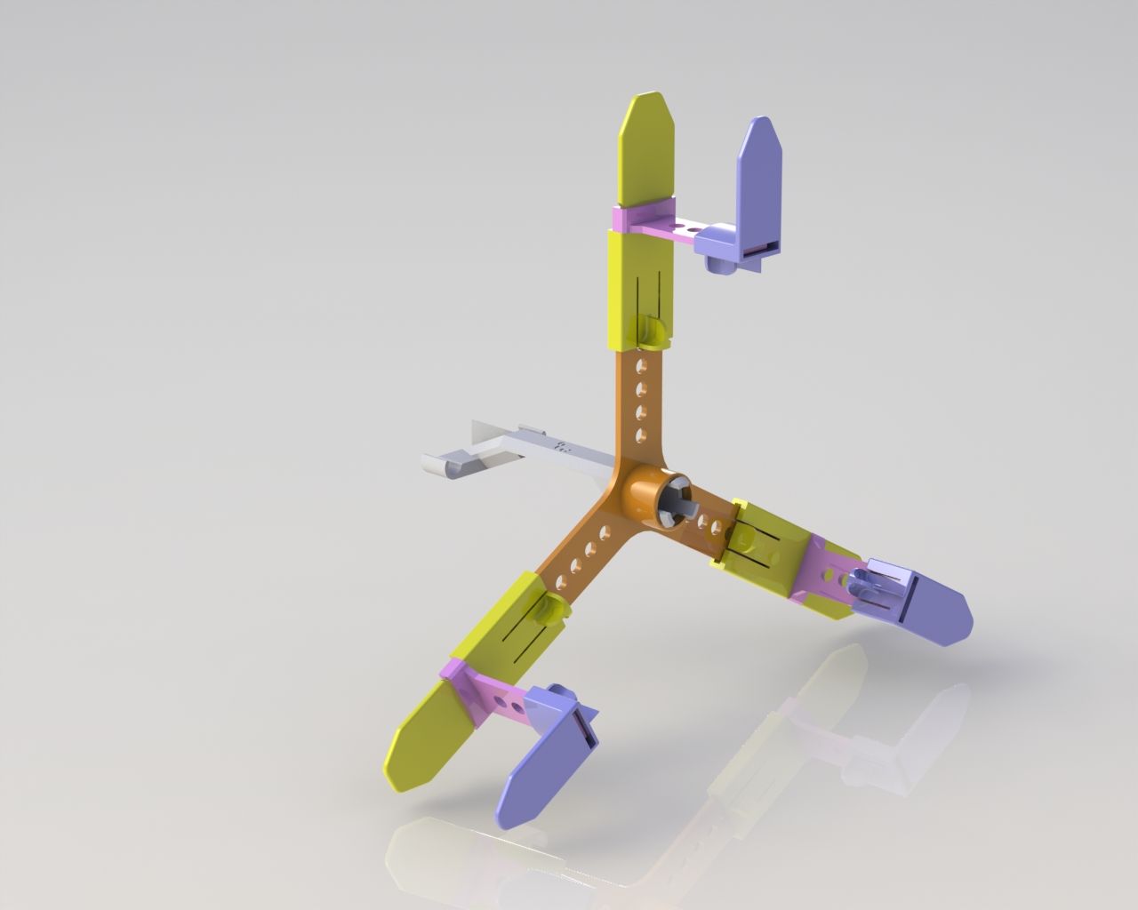

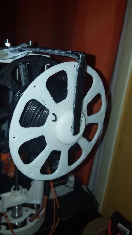

Salut !
J'en ai trouvé aucun qui me plaisait alors j'ai dessiné le mien :
http://www.thingiverse.com/thing:1235695
  • S'accroche sur le haut de la dago (mais j'ai aussi fait un pied universel)
  • Nécessite peu de matière
  • Diamètre et largeur réglable
  • Pas de visserie à ajouter
  • Montage "clipsé"
Attention : pour l'impression il faut ajouter une "semelle" et quelques bouts de scotch quand la pièce prend de la hauteur car j'ai eu quelques décollages
