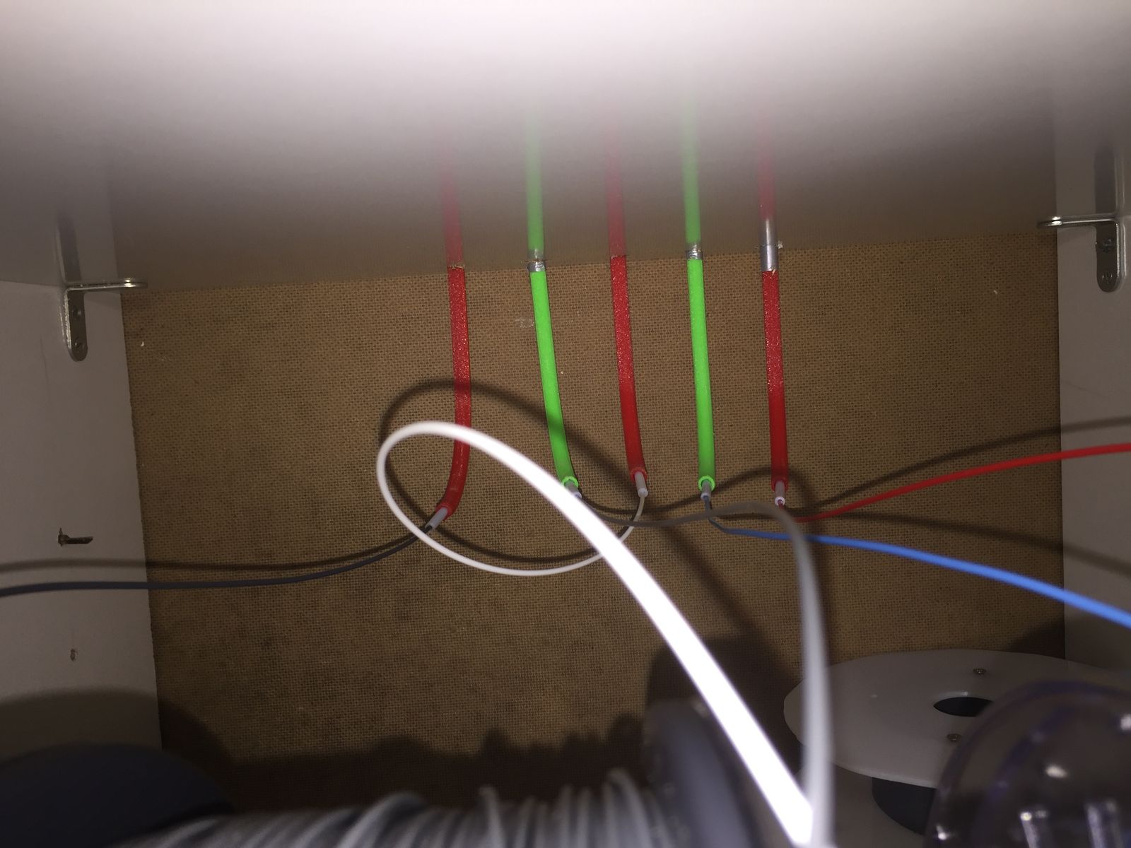

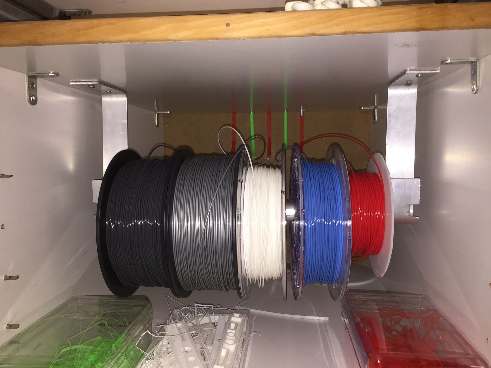

Picaboubx Posté(e) Janvier 10, 2016 Partager Posté(e) Janvier 10, 2016 Voici ma petite installation des dérouleurs pour permettre l'accès, le rangement et la protection des filaments de l'air et de la lumière. Les filaments sont stockés sous l'étagère de l'imprimante dans un placard. Les tuyaux de guidage ont été imprimés en 3D via la Dagoma et sont doublés par des gaines en Téflon pour limiter au max le frottement. En plus de protéger les filaments cela permet un accès rapide et un rangement simple par simple ré-enroulement de la couleur qui vient d'être retirée de l'imprimante. 2 Lien vers le commentaire Partager sur d’autres sites More sharing options...
Dal Posté(e) Janvier 10, 2016 Partager Posté(e) Janvier 10, 2016 Je confirme, y' a un reste de bricolo (par contre l' électrique je valide pas dernière photo ) Lien vers le commentaire Partager sur d’autres sites More sharing options...
minicake Posté(e) Janvier 12, 2016 Partager Posté(e) Janvier 12, 2016 Hehe les dominos passé au scotch d’électricien ça fait un peu travail en cour. En tout cas ton instal ressemble fortement à ce que j'envisage de faire, du coup je suis intéresser par des retour. Ça ne crée pas trop de vibration d'être sur coulisses et donc de bruit ou d’éventuel défaut à l'impression? Comment à tu fais pour bloqué le plateau quand il est au fond ? Lien vers le commentaire Partager sur d’autres sites More sharing options...
Picaboubx Posté(e) Janvier 12, 2016 Partager Posté(e) Janvier 12, 2016 (modifié) Alors pour le fils électriques ça fait un peu chantier je suis d'accord, mais je suis le seul a y mettre les mains et y a quand même beaucoup de scotch autour des dominos. @minicake pas de vibration due au passage de fils dans le guide du fond. Par contre il faut des guides avec un rayon de "braquage" pas trop fermé sinon ça coince et force de trop. Pour la tablette coulissante je n'est pas non plus de vibration car l'imprimante en posée en biais par rapport a l'axe de circulation de la tablette ce qui évite que la tablette ne bouge d'avant en arrière. Les rails ont été achetés cher ikea dans le coin recup à pas cher pour 5€ la paire. Ils sont muni d'une butée d'arrêt car normalement il sont prévu pour de tiroir de cuisine. Mais soyons honnête, même si je ne me plein pas de ma qualité d'impression, je pense qu'il existe des micros vibrations du a cette instal qui pourraient être évitées en bloquant la tablette au moment de l'impression. Modifié (le) Janvier 12, 2016 par Picaboubx Lien vers le commentaire Partager sur d’autres sites More sharing options...

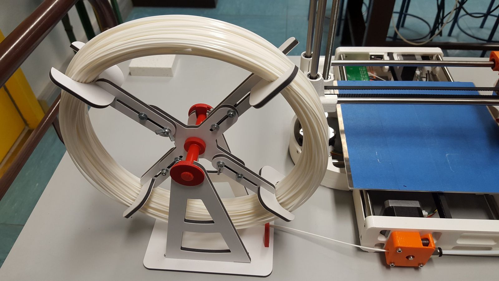

Picta86 Posté(e) Janvier 14, 2016 Partager Posté(e) Janvier 14, 2016 Ma Discovery a son dérouleur réglable, impeccable pour le Filo3D livré en vrac. 2 Lien vers le commentaire Partager sur d’autres sites More sharing options...

urzhi Posté(e) Février 8, 2016 Partager Posté(e) Février 8, 2016 j'ai trouvé un autre modèle pour le filo 3D, qi me semble bien élégant (mais ca bouffe pas mal de fil) https://cults3d.com/fr/outil/support-pour-toron-de-fil-filo3d il permet de tendre les fourches après avoir placé le fil, je trouve le système astucieux. en cour d'impression, je vous dirais au final ce que ça donne si çà intéresse Lien vers le commentaire Partager sur d’autres sites More sharing options...

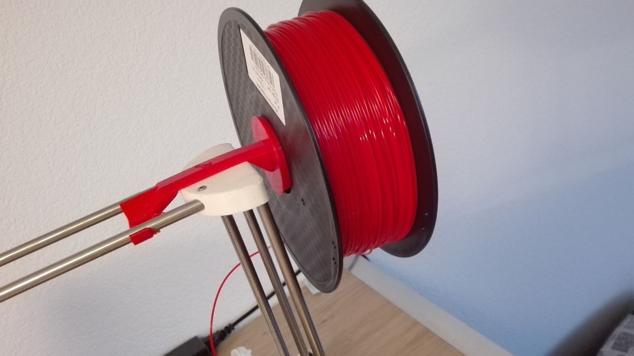

xin45 Posté(e) Mars 11, 2016 Partager Posté(e) Mars 11, 2016 Brisacier, Moi aussi je cherchais un moyen de fixer mes bobines à la Discovery, car mon bureau étant lisse, avec les autres supports les bobines venaient contre l'imprimante et se bloquaient => L'imprimant tournait donc dans le vide ! J'ai donc bossé depuis le modèle de Cyril pour créer mon propre support (en photo ci-dessous). Le fichier est dispo sur Thingiverse : http://www.thingiverse.com/thing:1405864 Plus aucun problème depuis ! Laurent 1 Lien vers le commentaire Partager sur d’autres sites More sharing options...

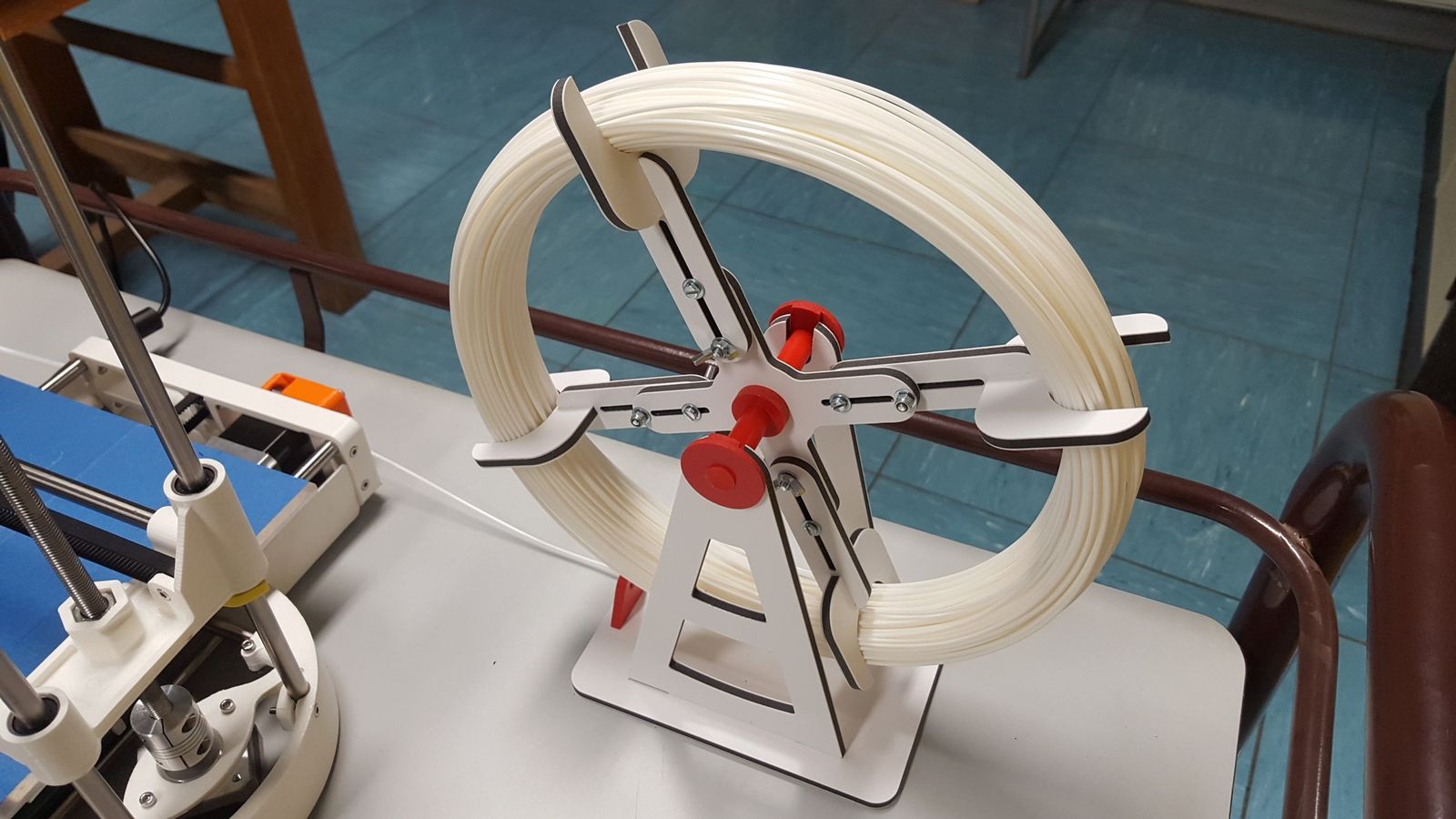

romu3d Posté(e) Octobre 8, 2019 Partager Posté(e) Octobre 8, 2019 Re bonjour, je recherche un modele de derouleur pour les filaments,(comme beaucoup je suppose) j'ai vu cette image de Candau33, où pourrais je telecharger le fichier pour ce dérouleur ?? comment peut on separer les differents elements pour les imprimer (sketchup ou blinder ou autre ?? - le plateau de Daguma Magis semble trop petit) . Enfin, ce lien de weiling, http://www.additiverse.com/plans-3d/enrouleur-universel-pour-imprimante-3d, semble etre desactivé quelqu'un pourrait me dire où trouver ce lien reactualisé ?? Merci pour votre aide Bonne journée Romu3d Lien vers le commentaire Partager sur d’autres sites More sharing options...
