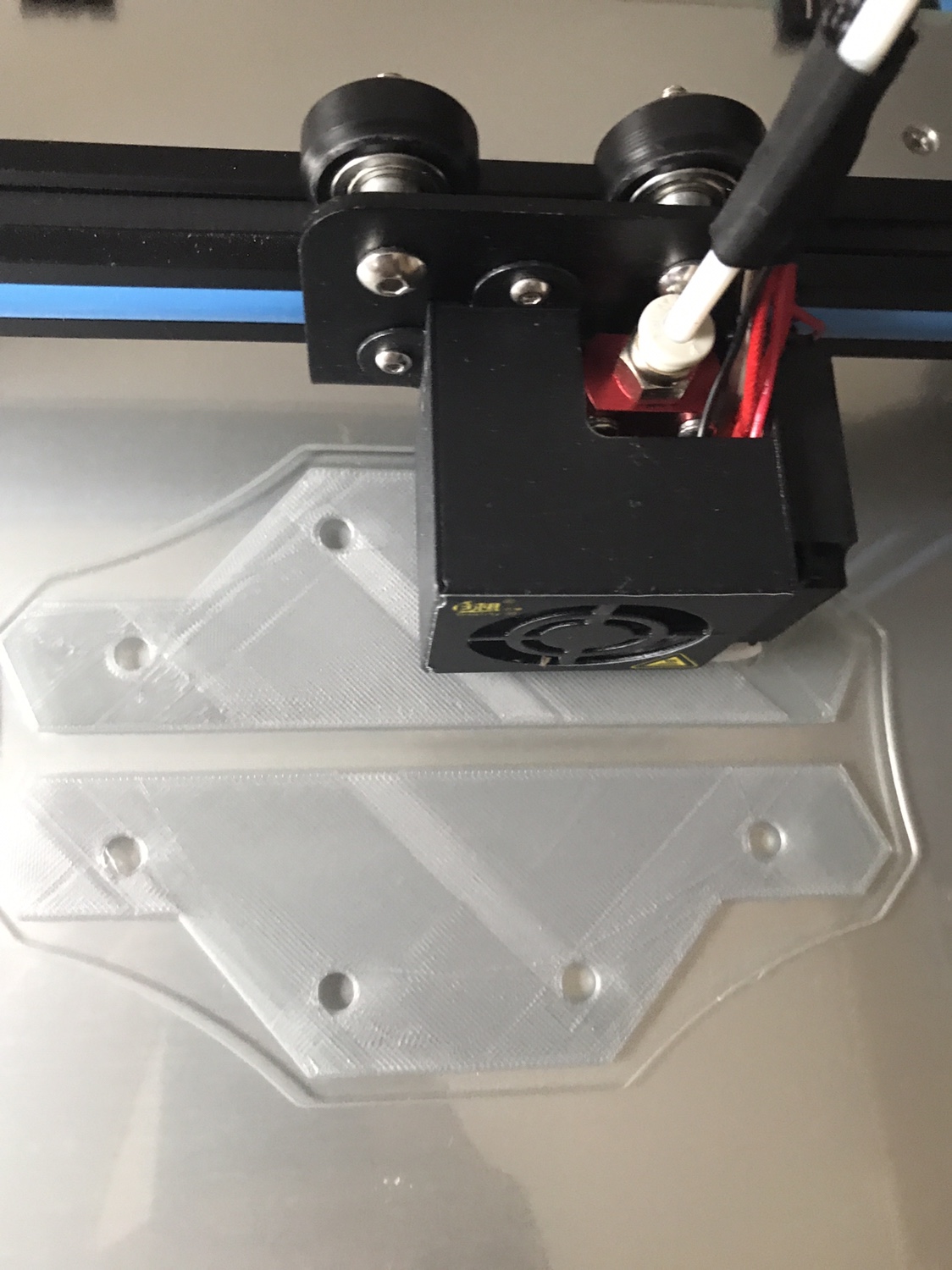

PaulB68 Posté(e) Aout 9, 2017 Partager Posté(e) Aout 9, 2017 Bonjour, J'ai reçu ma CR-10 il y a deux jours, montage ok mais par contre impossible d'imprimer quelque chose de vraiment propre sur le verre. J'avais pour habitude sur ma petite DE200 de toujours print sur le verre et c'était niquel, mais avec la CR-10 j'ai toujours du warping ... J'ai essayé de refaire le leveling, c'est d'ailleur une tache vraiment fastidieuse quand on sait que la petite DE200 de chez dagoma le fait automatiquement .. mais rein n'y fait... J'ai pas encore essayé tout ce qui est colle ou laque mais comme je n'en avais pas besoin avant je pensais pas que j'en aurai surement besoin maintenant ... enfin bref, quelqu'un a une solution miracle pour un leveling facile et un print sur du verre sans fail ? Merci beaucoup Lien vers le commentaire Partager sur d’autres sites More sharing options...

PaulB68 Posté(e) Aout 9, 2017 Auteur Partager Posté(e) Aout 9, 2017 Sur cette machine on peut pas regler le Z-offset. Le réglage se faite uniquement en faisant le leviling du plateau ... J'ai utilisé une feuille A4 classique, j'ai régler de faaçon a ce que la feuille résiste un peu pour glisser entre le buse et le plateau, j'ai essayé en reglant encore plus serré, la ligne d'impression a une bonne tête mais ne tient pas... pourtant j'ai bien nettoyé le verre mais rien n'y fait, bon la je dois print des grosses pieces et je voulais pas attendre alors j'ai mis du scotch mais bon ... Lien vers le commentaire Partager sur d’autres sites More sharing options...

PaulB68 Posté(e) Aout 10, 2017 Auteur Partager Posté(e) Aout 10, 2017 Salut @jmevrd J'utilise la même marque, SAKATA Ingeo3D850, c'est in filament espagnol (je vivais en Espagne les 5 derniers mois) qui est de tres bonne qualité normalement, j'ai aucun problème sur le Bleu avec ma DE200, mais avec le silver (bobine ouverte hier) et la CR-10, j'ai des soucis d'accroche .. J'ai relancé une longue impression de grande pièce, remonté a peine mon plateau, et je chauffe a 70 degres le plateau pour les 3 premières couches, pour l'instant ça va mais je reste a l'affut ! Lien vers le commentaire Partager sur d’autres sites More sharing options...
PrintOlivier Posté(e) Aout 10, 2017 Partager Posté(e) Aout 10, 2017 il y a 21 minutes, PaulB68 a dit : J'utilise la même marque, SAKATA Ingeo3D850, c'est in filament espagnol (je vivais en Espagne les 5 derniers mois) qui est de tres bonne qualité normalement, j'ai aucun problème sur le Bleu avec ma DE200, mais avec le silver (bobine ouverte hier) et la CR-10, j'ai des soucis d'accroche .. J’utilise également le SAKATA ingeo3D850 en blanc. Peut être que le bleu accroche sur le verre sans colle ? A essayer. J'ai relancé une longue impression de grande pièce, remonté a peine mon plateau, et je chauffe a 70 degres le plateau pour les 3 premières couches, pour l'instant ça va mais je reste a l'affut ! Normalement avec le scotch l’accroche est bonne. Trop bonne d’ailleurs avec de grandes surfaces de contact. Il faut souvent arracher la pièce avec le scotch. https://www.lesimprimantes3d.fr/forum/topic/9589-cr-10-de-metos/?do=findComment&comment=109961 On peut aussi retirer la glace pour décoller plus facilement la pièce et refaire un réglage de hauteur. https://www.lesimprimantes3d.fr/forum/topic/8799-la-cr10-de-printolivier/?do=findComment&comment=111734 Perso, pour éviter tout cela je suis passé au verre avec de la colle. Lien vers le commentaire Partager sur d’autres sites More sharing options...
PaulB68 Posté(e) Aout 10, 2017 Auteur Partager Posté(e) Aout 10, 2017 Je vais essayer avec le bleu, mais la j'ai lancé avec le gris sur le verre sans aucune colle ou quoi ... ça a l'air de fonctionner pour l'instant ! 50 minutes de print sans warping ... finger crossed! En revanche j'ai des espèces de marques de remplissage quand la séquence d'impression change (le remplissage se fait bien latéralement et des que la bise revient derrière un trou pour finir le remplissage, ça fait justement un remplissage d'un ton différent... ) en soit c'est du remplissage donc c'est pas très grave mais c'est la première fois que je vois ça ...Envoyé de mon iPhone en utilisant Tapatalk Lien vers le commentaire Partager sur d’autres sites More sharing options...
PrintOlivier Posté(e) Aout 10, 2017 Partager Posté(e) Aout 10, 2017 Inutile d’’essayer le bleu si le gris fonctionne, je pensais que tu avais mis du scotch. Donc si je comprends bien tu as monté la température du plateau à 70°. Pour le réglage de la hauteur du plateau, comment as tu fait puisque tu avais déjà essayé avec une feuille de papier standard serrée (moins de 0.1mm) ? Pour les marques de remplissage je ne peux rien te dire puisque la CR10 est ma première imprimante. Lien vers le commentaire Partager sur d’autres sites More sharing options...
PaulB68 Posté(e) Aout 10, 2017 Auteur Partager Posté(e) Aout 10, 2017 Pour le reglage de hauteur j'ai effectivement fait la manipulation avec la feuille de 0,1 mm, puis ensuite, vu que j'ai imprimé les grosses roues pour le leveling, j'ai tourné facilement les 4 roues d'un quart de tour pour les desserrées et faire remonter le plateau d'un poil. Pour les marques ce n'est vraiment pas grave puisque c'est l'interieur de la pièce, mais c'est la première fois que je vois ca .. Lien vers le commentaire Partager sur d’autres sites More sharing options...
