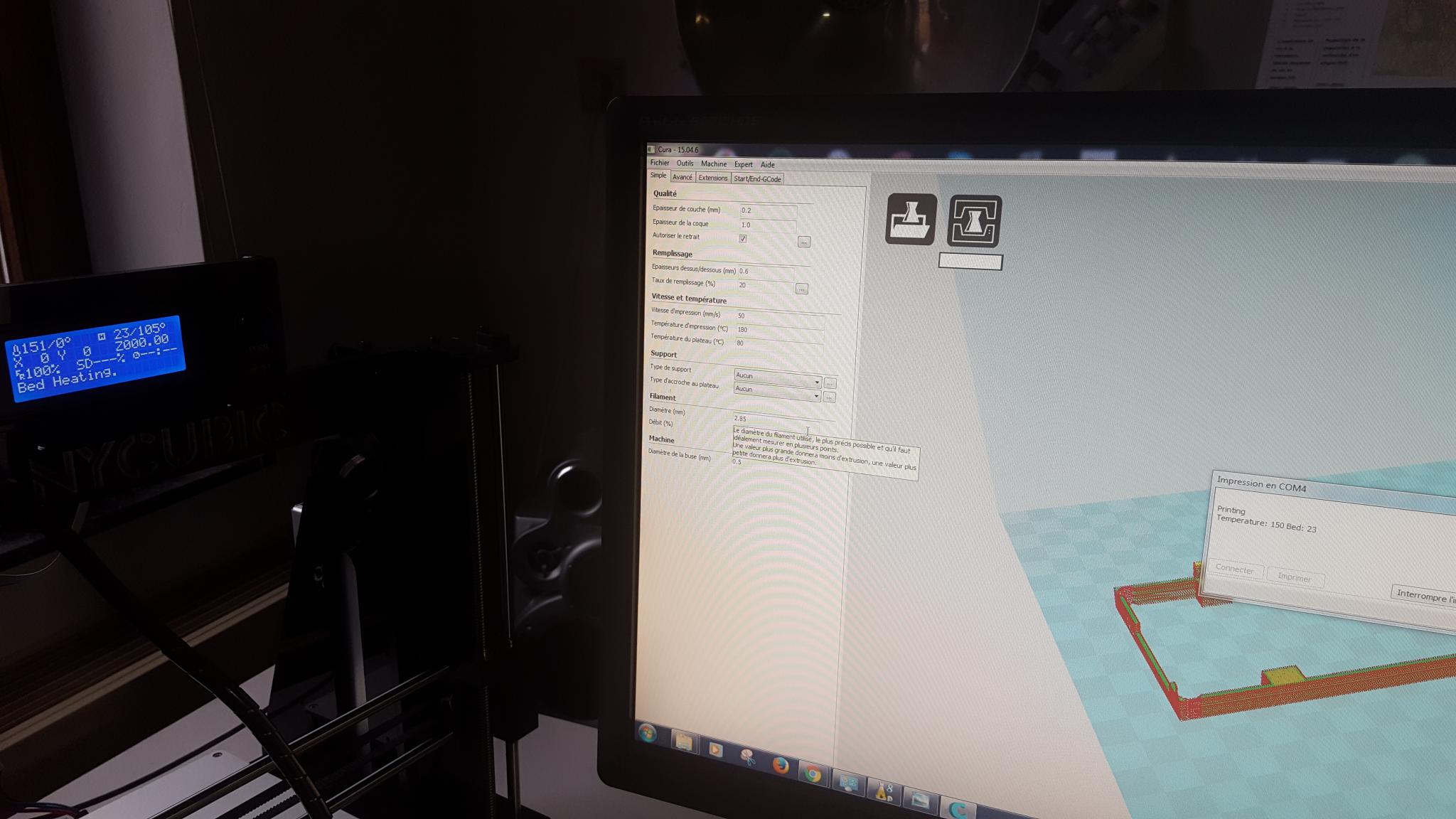

eym28 Posté(e) Aout 12, 2017 Auteur Partager Posté(e) Aout 12, 2017 Depuis tout à l'heure je suis sur curar et j'essaye de lancer des impressions via le logiciel; l'imprimante est reconnue par mon pc il m'indique les temp mais je t avoue que je ne sais pas faire varier les temperatures du lit et de la t^te d'impression via le pc non. Lien vers le commentaire Partager sur d’autres sites More sharing options...
eym28 Posté(e) Aout 12, 2017 Auteur Partager Posté(e) Aout 12, 2017 Je me rend compte à l'instant que je dois faire préchauffer la tête via l'imprimante car si je lance une impression via le pc avec les paramètre de chauffe via curar, ca ne chauffe pas non plus. Les temp parte de .../0 Lien vers le commentaire Partager sur d’autres sites More sharing options...
Murdock Posté(e) Aout 12, 2017 Partager Posté(e) Aout 12, 2017 Dans la config de cura tu as bien coché la case lit chauffant ? Lien vers le commentaire Partager sur d’autres sites More sharing options...
eym28 Posté(e) Aout 12, 2017 Auteur Partager Posté(e) Aout 12, 2017 oui, dans réglage de la machine Lien vers le commentaire Partager sur d’autres sites More sharing options...
eym28 Posté(e) Aout 12, 2017 Auteur Partager Posté(e) Aout 12, 2017 voici ce que j'ai lorsque je lance l'impression via curar. Les temp se mettent sur 0 et la temperature descend.pourtant la connection entre pc imprimante se fait bien. Le 105 degré pour le pateau, je ne sais pas d'ou il vient je met entre 70 et 80 normalement Lien vers le commentaire Partager sur d’autres sites More sharing options...
Murdock Posté(e) Aout 12, 2017 Partager Posté(e) Aout 12, 2017 le 105 vient de ta config de cura Lien vers le commentaire Partager sur d’autres sites More sharing options...
eym28 Posté(e) Aout 12, 2017 Auteur Partager Posté(e) Aout 12, 2017 oui c'est moi qui l'ai modifié mais je ne trouve plus ou.... Lien vers le commentaire Partager sur d’autres sites More sharing options...
