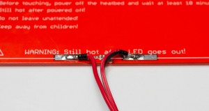

j'ai une impression en cours donc je ne peux pas confirmer mais il faudrait regarder IMPRIMANTE ETEINTE à l'ohmètre  la valeur que tu as sur le connecteur entre les deux fils rouges
le connecteur ci dessous est moche mais bon
https://3dprint.wiki/_media/reprap/anet/a8/18449265_10211516226635514_3997977419206089998_o.jpg
Il devrait y avoir dans les 10 ohms si tu as beaucoup plus c'est qu'il y a un problème dans le connecteur ou que la résistance du bed est coupée.
dans ce cas même mesure toujours imprimante hors tension directement sur les fils ci dessous
si tu as pas dans les 10 ohms c'est que le bed est coupé

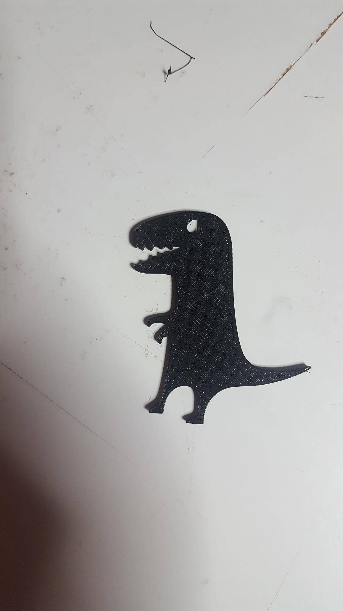

Demi victoire, j'ai enfin réussi à imprimer une pièce et en plus pour mon fils... :)
Pourtant demi défaite, le lit ne chauffe toujours pas.. :(  j'ai réussi à lancer l'impression grâce à la diminution de la température de mon lit. C'est à dire 25 °c (temp ambiante).
Bonne nouvelle donc car je sais enfin que l'imprimante fonctionne, mais je ne sais toujours pas d'ou provient le problème du lit.
Enfin je verrai ça demain, maintenant direction mon lit.
Je laisse un petit aperçu de ma toute première pièce :)

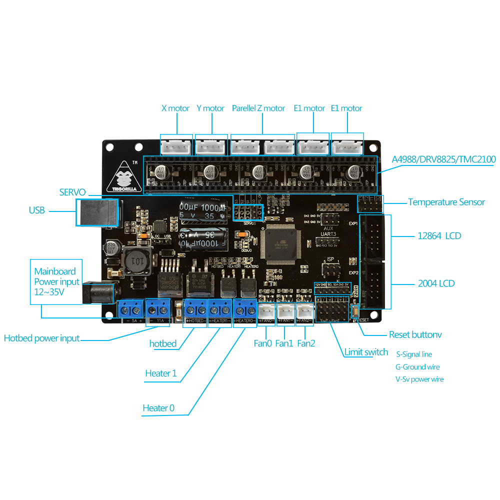

J'ai donc pris la mesure au niveau des connecteurs du bed et j'ai la même valeur que sur le bed à savoir 1.4 ohms.
J'ai pris la mesure au niveau du connecteur d'alimentation et la je suis à 3,6 ohms.
J'ai pris une troisième mesure au niveau de la cellule juste au dessus du connecteur "Hotbed power input", sur les deux petites broches, et la je suis à environ 30 ohms.
Je ne sais pas si c'est l'endroit idéal pour un relevé de mesure mais voilà...

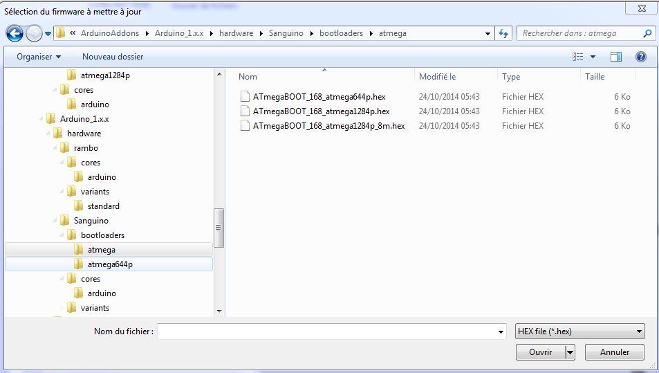

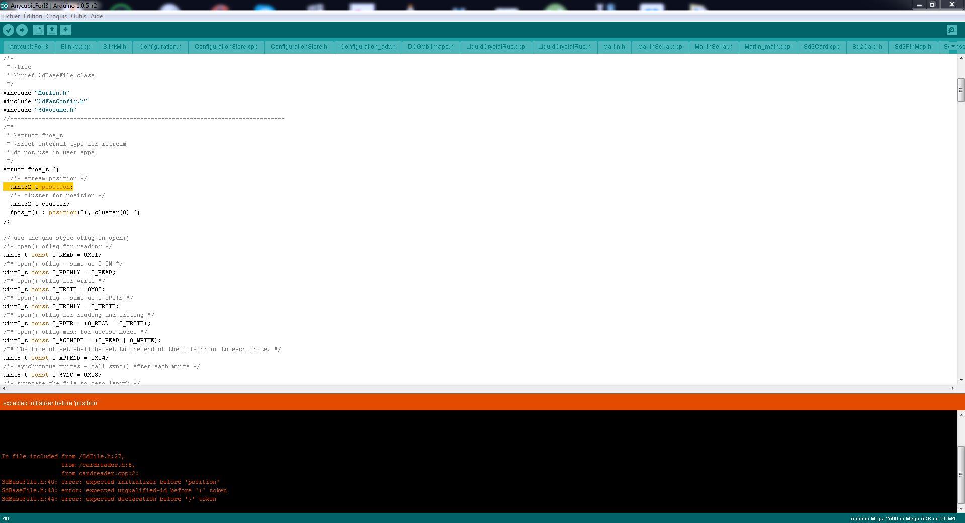

Est-ce les "bootloader" que je dois charger sur la carte lors de la mise à jour du firmware pour "flasher la carte? Je trouve ces fichiers dans le fichiers Arduino. Ce sont les seuls en formats .hex. Par-contre, y en toute une série, je suppose que c'est en fonction du cp de la carte mère? voici à quoi ça ressemble : bootloader-1284P-16MHz.hex
J'ai aussi :"optiboot_1284P_20MHZ_57k6_baud.hex
J'ai un fichier que je joint en lien pour atmega qui semble être ma le processeur de la carte mère? Mais le mien se trouve être un ATMEGA2560.... la sur le coup je ne sais que faire.
Lien vers le commentaire
Partager sur d’autres sites

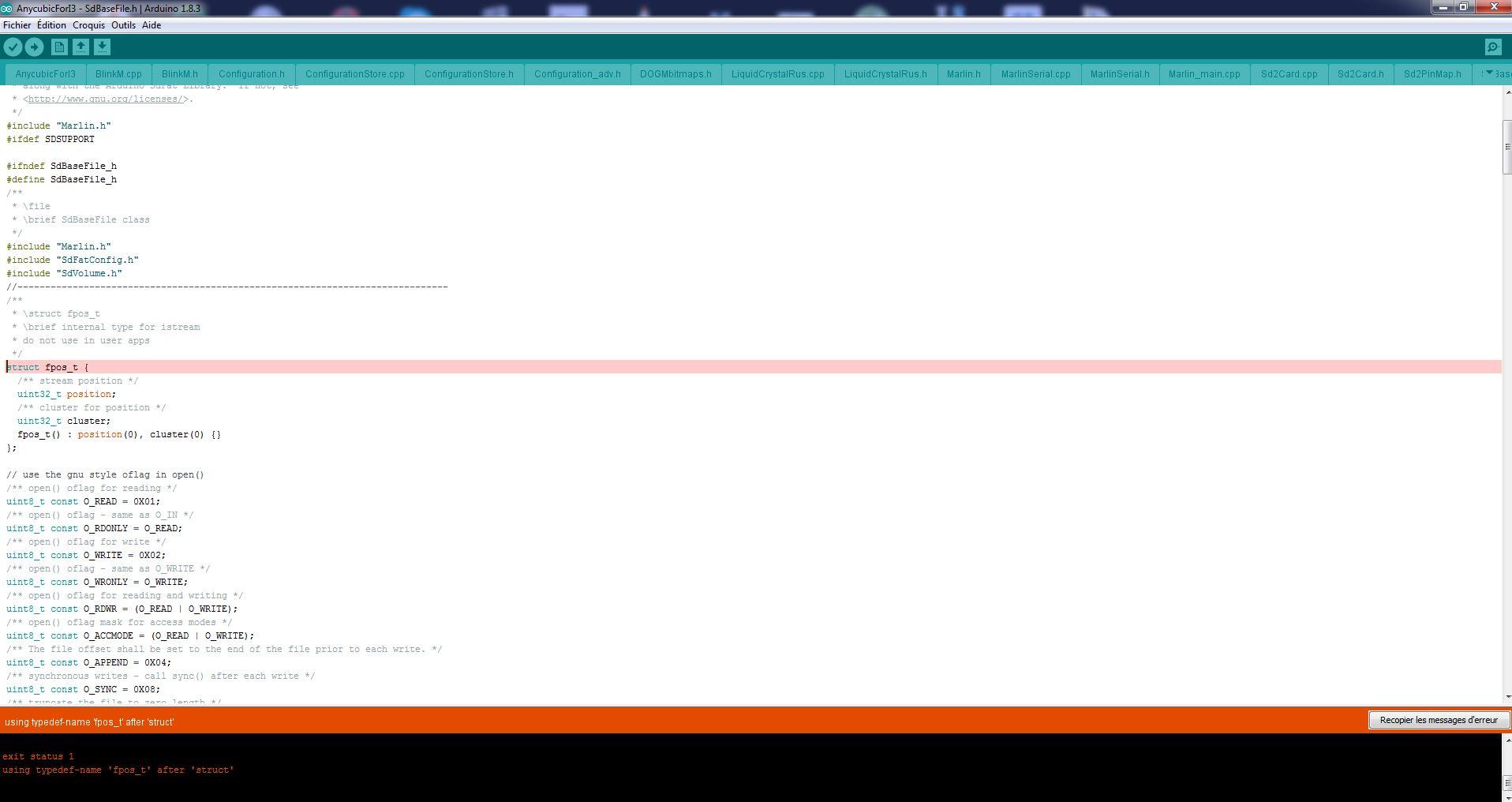

Si je comprend bien, il y a une erreur au niveau de la ligne mais j'y met quoi exactement?
Je comprend que je dois taper "fpos_t" après "struct" ce qui semble déjà être le cas.. ?
Ne touches pas au bootloader. Ouvres seulement le fichier ".ino" du firmware.
Pour ton erreur, essaie de trouver une version plus ancienne du programme arduino. (la librairie pour le lecteur sd utilisée dans le firmware n'est pas a jour) test une version d'arduino antérieur aux versions 1.6 cela devrait fonctionner.
Une version 1.0.1 devrait faire le job.

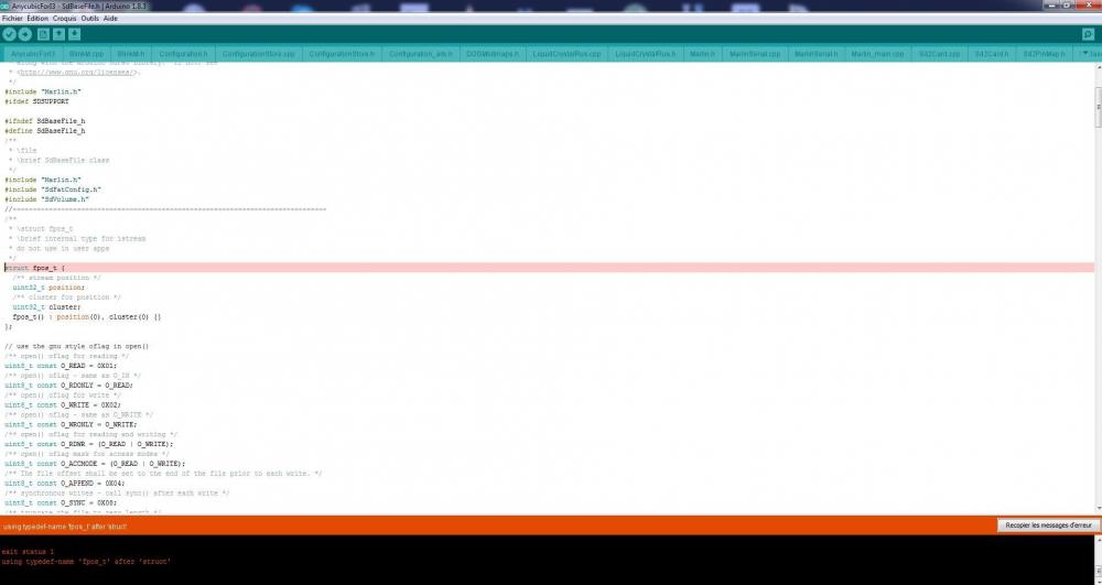

voilà, donc j'ai télécharger la version 1.0.5, celle que j'avais sur ma clé sd mais je ne savais pas lancer l'installation.
Une fois arduino 1.0.5 installer, je l'ai ouvert et j'y ai ouvert le fichier ino original donc celui qui était sur ma clé et non celui télécharger via ton lien. Lorsque je lance la vérif, tout se passe bien. Lorsque je charge le fichier ino. du fichier que j'ai télécharger via ton lien, j'ai à nouveau des codes erreurs.
J'ai donc ré-injecté le fichier dont la vérif fonctionne dans l'imprimante et devine quoi?? Oh désespoir, ça ne chauffe toujours pas..
Si ça continue je vais juste y glisser quelques bougies chauffe plats en-dessous....
Ici bas les codes erreurs lorsque je vérifie le fichiers ino que j'ai téléchargé via leur site (via le lien que tu m'as posté)
