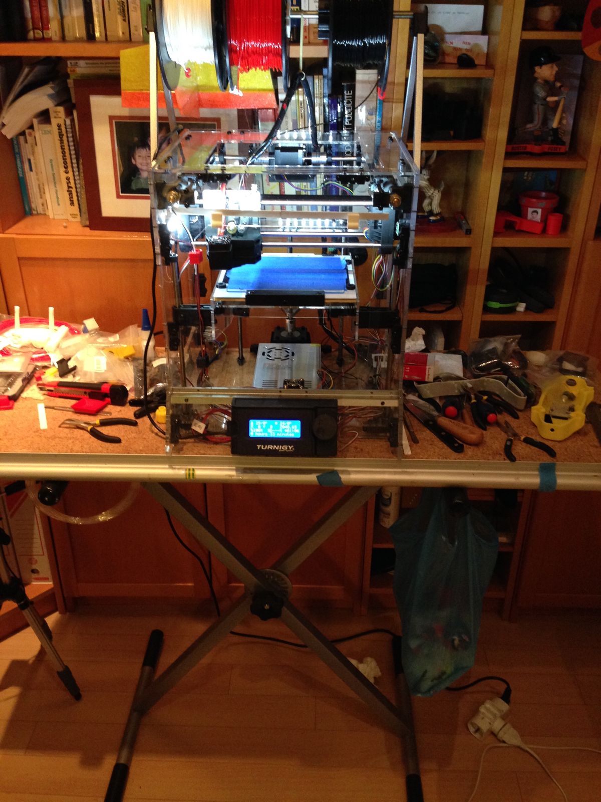

Bonjour je vous explique mon problème ,
Je viens d'acquérir une imprimante 3D Turnigy Fabrikator (http://www.hobbyking.com/hobbyking/store/__76911__Turnigy_Fabrikator_3D_Printer_EU_Plug_EU_Warehouse_.html)
Après avoir suivis la notice de montage et de réglage j'ai commencer à imprimer quelques pièces et je suis content du résultat.
J'ai voulu ensuite passer à des pièces plus grosses et la malheur..
Un alien pas très très net :
Une boite qui se décolle à un endroit :
Le "Brim" qui n'accroche pas au plateau chauffant à certain endroit :
Donc j'utilise Cura 14.12.1 conseiller sur une vidéo de Hobbyking avec réglage personnaliser pour mon imprimante avec le firmware par défaut ,  j'imprime avec du PLA , j'ai essayer a 220 , 200 , 190 et j'ai l'impression que rien ne change , j'ai essayer de chauffer le plateau a 70 - 75 rien ne change le brim n'accroche pas.
Donc j'aimerais savoir si mon problème vient de la température , du plateau mal calibrer (J'ai du mal à le régler et je ne suis pas sur de moi) , ou autres choses ?
Je vous avoue être un peu perdu car mon imprimante n'a pas l'air si réputé donc pas trop de sujet sur internet sauf des forums anglais (Je suis une quiche en anglais)
J'ai essayer d'imprimer avec du scotch double face sans plateau chauffant , sa marche mais je vous dit pas la galère pour enlever le scotch à la fin..
Aussi quand j'ai essayer d'imprimer l'Alien la première fois , tout se passer bien jusqu'à que la buse vienne toucher la tête de l'alien pour l'arracher complétement du plateau chauffant donc je vous laisse imaginer le résultat..
Enfin bref je suis perdu avec tout sa , j'ai chercher sur internet mais d'une imprimante à une autre rien n'est pareil :/
J'espère avoir été assez clair , n'hésiter pas à me poser des questions.
Merci d'avance pour votre aide et désolé pour les fautes.

Pour les problèmes de trait sur tes impressions, peut être la buse mal ventilé ? ou débit trop grand ? je ne trouve pas de photo de la tête :/
Pour le problème de décollement si tu imprimes en PLA, je te conseil le buildtak sans plateau chauffant ou avec température du bed faible .
Sinon, vérifie la hauteur de ta 1ere couche
Nettoyage du plateau avant chaque impression ?
PLA = 180/190 si ta sonde est bien réglé .

Pour ton problème d'accroche la hauteur de ta buse est bonne ? Tu mets du "raft" ou "brim" ?
Salut , comment savoir si la hauteur de ma buse est correcte ? ^^ Étant un amateur je ne serais te dire si c'est bon mais d'après moi je pense bien que oui vue que le reste s'imprime correctement , j'utilise le "brim" car je trouve plus facile à enlever. Et justement c'est cette première couche qui n'accroche pas au plateau du coup le reste se colle et se déforme (Voir la dernière photo )
Désolé pour la qualité pas top.. le ventilateur de la buse fonctionne pas tout le temps , il s'active que à un certain moment surement un truc à régler dans cura ou dans le gcode ?
Donc le "buildtak" est un film d'adhérence c'est sa ? Comment vérifier la hauteur de la première couche ? Je vous avoue être un peu perdu..

Salut,
Beaucoup te dirons qu'il faut pourvoir passer facilement  une feuille 80g entre ta buse et ton plateau, mais perso j'ai des meilleurs résultats avec une feuille pliée en deux. Donc deux hauteur de feuilles 80g. En plus, même avec cette hauteur j'ai une adhérence excessive avec mon buildtak, des fois je dois bouriner à la spatule...

tout dépend de la qualité avec laquelle tu imprimes ...
Pour du 100 microns une feuille 80g est bien adaptée ... si tu imprimes en 200 microns il te faudra effectivement calibrer avec 2 feuilles 80g ...etc...
le mieux étant de calibrer avec une feuille 80g pour 100 microns pour se rapprocher du bon réglage et de fignoler a la main pas par pas .
http://www.presence-graphique.fr/wp-content/uploads/Epaisseur_papier.pdf
après le buildtak accroche vraiment bien ... pour l'instant j'ai pas trouvé mieux ...

Dans la notice de montage de l'imprimante , et sur les video Youtube car "Hobbyking" présente et assemble l'imprimante en video , il dit qu'il faut pouvoir passer une carte de crédit  , j'ai respecter ceci.
Le problème vient surtout de mon plateau , il n'est vraiment pas pratique , je peut régler la hauteur de la buse avec une roulette à l'arrière de l'imprimante pour déplacer le capteur et venir régler l'imprimante avec l'option "Auto Home" mais je peut et je doit aussi régler le plateau avec 4 vis sur ressort , il conseille un serrage en croix mais a chaque fois que je règle un coter l'autre bouge.. ou alors les 4 coins sont niquel et identiques mais le milieu par exemple va être différent.. J'ai essayer avec un niveau mais pas assez précis.
100 microns équivaut au réglage "Épaisseur de couche : 0,1mm" dans cura  ? Si oui , étant donner que j'imprime beaucoup en 0,3 pour une impression rapide ma buse serais bien régler dès le début mais pour du 0,1 donc mes problèmes peuvent venir de la ?

Concernant le buildtak , je suis septique , combien d'objet peut ton imprimer sur une feuille ? J'ai pas envie d'acheter des feuilles tout les deux jours , et dans la logique d'internet le PLA s'imprime sans trop de soucis de décollement donc j'aimerais régler mes problèmes sans avoir à acheter des feuilles de buildtak sauf si nécessaire pour de beau et grand objet.

J'ai calibrer les 4 coins du plateau par rapport a la buse avec une feuille de 80g , pour l'instant sa accroche mieux je vais pas crier victoire trop vite mais ça m'a l'air pas trop mal.
Je vais essayer d'imprimer un "Test" (http://www.thingiverse.com/thing:1019228) pour voir d'éventuel problème.
A mon avis il me reste des réglages sur la température et trouver un bon compromis

Layer height: 0.1
Température de la buse : 200
Température du lit : 70
Pas trop mal non ? Qu'est ce que vous en penser ?

Bonjour j'ai une imprimante Fabrikator, et voici mon expérience.
La hauteur du plateau recommandée dans la video par HK n'est pas appropriée, trop haut. J'ai réglé avec une épaisseur de feuille de papier et c'est pas mal.
Pour l'accroche sur le plateau avec du PLA j'ai un peu tout essayé, laque en bombe, double face (quelle galère ensuite pour l'enlever à l'acétone !!) : finalement la solution est le scotch 3M bleu de finition des peintures (3m scotch blue 2090). C'est un miracle pour moi, je n'y croyais pas mais cela fonctionne super. La surface du scotch présente des aspérités qui permet au PLA de s'accrocher. Peu d'effet de rétractation sur les petites pièces. Je rencontre une peu ce phénomène sur de grosses pièces avec de l'épaisseur. Pas de chauffage du plateau, 0 degré, et impression du PLA à 190-200° (en général du 190°). J'utilise du PLA eSun ou TechMotion. trés content du eSUN.
Je configure l'impression en 0,2mm en général parfois en 0,1 pour de la qualité de finition. Vitesse 60mm/s. Je configure le raft pour toutes les pièces un peu large et éviter la rétractation. Mais de plus en plus avec le 3M le brim est suffisant.

Désolé de t'avoir déçu avec le blog, on fait de son mieux .... question de temsp. Mais avec les vacances de Noël je compte mettre qq articles pour décrire ce que j'en fais et comment.
Pour répondre à tes interrogations je te conseillerai d'abord de n'imprimer qu'avec du PLA tant que le rêglage n'est pas optimmum et que tu ais compris les subtilités et influences des paramètres. Je commence à comprendre correctement ceci.
Important pour moi : avoir un montage nickel en suivant les instructions et vidéos de HK. J'en ai monté 2 et j'ai pu constater que c'est vraiment essentiel de la faire parfaitement. Ensuite le rêglage initial du plateau : la tete d'impression pour moi est vraiment à une épaisseur de feuille de papier du plateau, pas moins pas plus. J'imprime trés bien en définition de 0,2 mm, et en 0,06 c'est parfait mais trés long.
J'utilise du eSun en PLA et j'en suis trés satisfait il faudrait que je teste d'autres marques mais celui ci n'est pas cher (20€ le kg) et a des qualités qui me conviennent. A voir donc.
Je suis en train de tester un PLA flexible, il y a d'autres contraintes que je cherche à rêgler j'espère avoir la solution pour noël et un article de blog.
Les vibrations de la Fabrikator sont normales : selon la pièce les mouvements de la tête peuvent être rapides et saccadés, cela fait bouger l'ensemble évidement. Mon imprimante est montée sur une planche elle même sur des tréteaux, du coup l'ensemble est "mobile". Aucune inquiètude sur ces mouvements. Par contre il ne faut pas que les acoups des moteurs dans les changements de direction provoquent un décalage d'impression, ce que j'ai eu sur l'axe Y en raison de mauvais serrages des axes liés au moteur Y.
