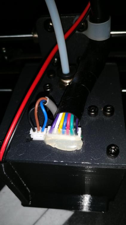

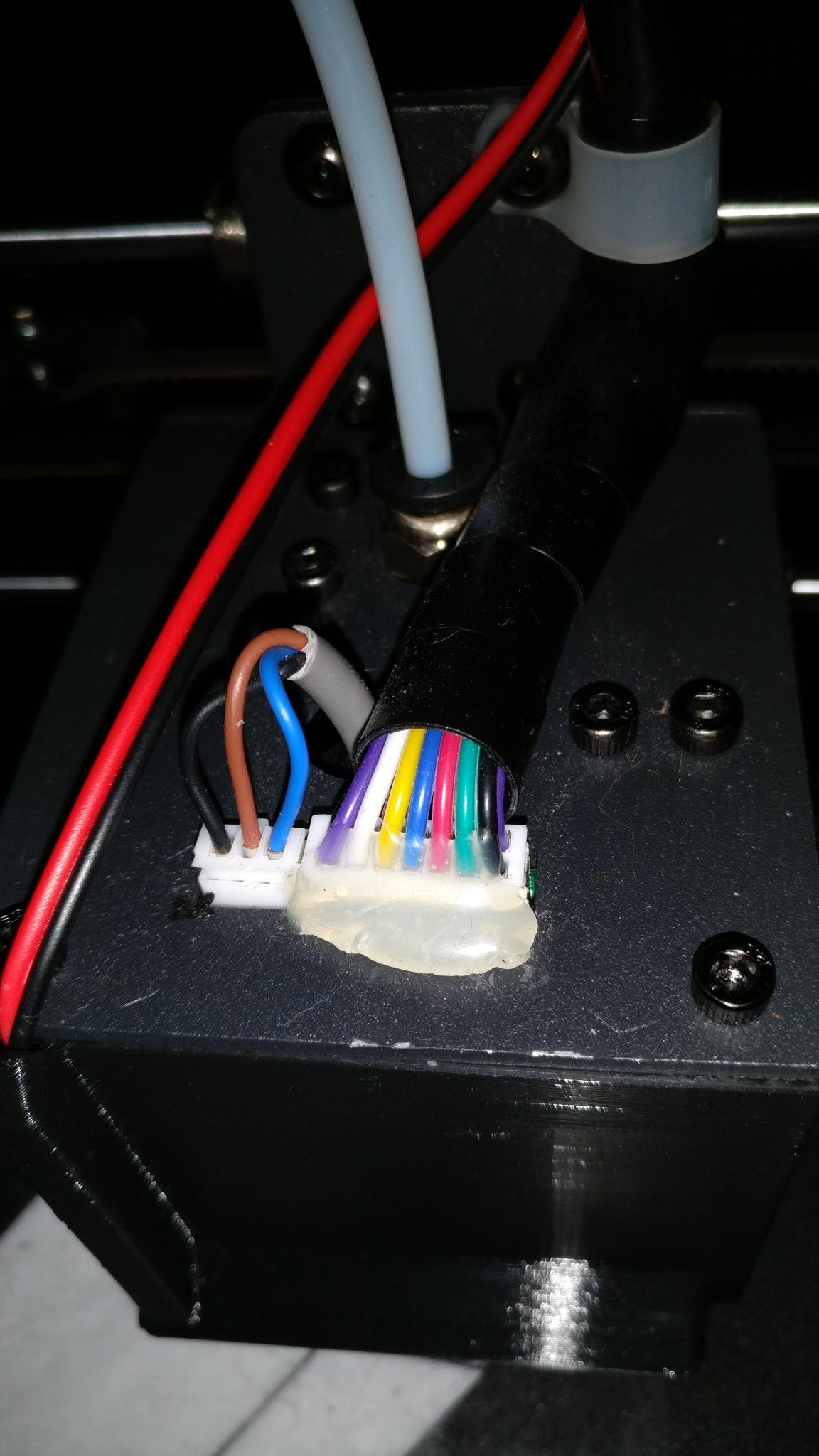

Vincent Posté(e) Aout 13, 2017 Partager Posté(e) Aout 13, 2017 Vous connaissez tous ce problème de connecteur qui ne tient pas en place et qui fait faire le yoyo à la température de la hotend (j'ai vu 560° sur mon écran ) J'ai essayé cette solution, mais la pièce a fini par se déformer : Alors j'ai dessiné cette pièce pour tenir le connecteur plutôt que le câble. J'avais peur que ça tire sur les fils, mais pas du tout : il y a peu de force qui s'exerce sur la prise. Le problème est vraiment la prise qui ne tient pas. Ce n'est pas grand chose mais si ça peut vous aider, vous trouverez le fichier ici : https://www.thingiverse.com/thing:2479809 2 Lien vers le commentaire Partager sur d’autres sites More sharing options...

Maxtor Posté(e) Aout 14, 2017 Partager Posté(e) Aout 14, 2017 Ou alors ta la version anycubic MDR plus simple mais moin efficace Lien vers le commentaire Partager sur d’autres sites More sharing options...
slayer-fr Posté(e) Aout 14, 2017 Partager Posté(e) Aout 14, 2017 il y a 44 minutes, Maxtor a dit : Ou alors ta la version anycubic MDR plus simple mais moin efficace mdr , je reconnais bien le savoir faire anycubic , tu fais combien d'année d’étude d’ingénieur pour arrivé à leur niveau Lien vers le commentaire Partager sur d’autres sites More sharing options...
Murdock Posté(e) Aout 14, 2017 Partager Posté(e) Aout 14, 2017 (modifié) il y a une heure, Maxtor a dit : Ou alors ta la version anycubic MDR plus simple mais moin efficace Comme aurait dit mon grand-père : "C'est comme ca que je travaillais quand mon patron m'a foutu dehors !" Au passage : Pour alimenter le bandeau de led je me suis moins pris la tête que toi je me suis repiqué sur l'alim du capteur Modifié (le) Aout 14, 2017 par Murdock Lien vers le commentaire Partager sur d’autres sites More sharing options...

Maxtor Posté(e) Aout 14, 2017 Partager Posté(e) Aout 14, 2017 Il y a 2 heures, Murdock a dit : Comme aurait dit mon grand-père : "C'est comme ca que je travaillais quand mon patron m'a foutu dehors !" Au passage : Pour alimenter le bandeau de led je me suis moins pris la tête que toi je me suis repiqué sur l'alim du capteur Ouer il on eux la flem de print une piece.... sinon oui aussi mais bon ya des la place sur l'alim Lien vers le commentaire Partager sur d’autres sites More sharing options...
