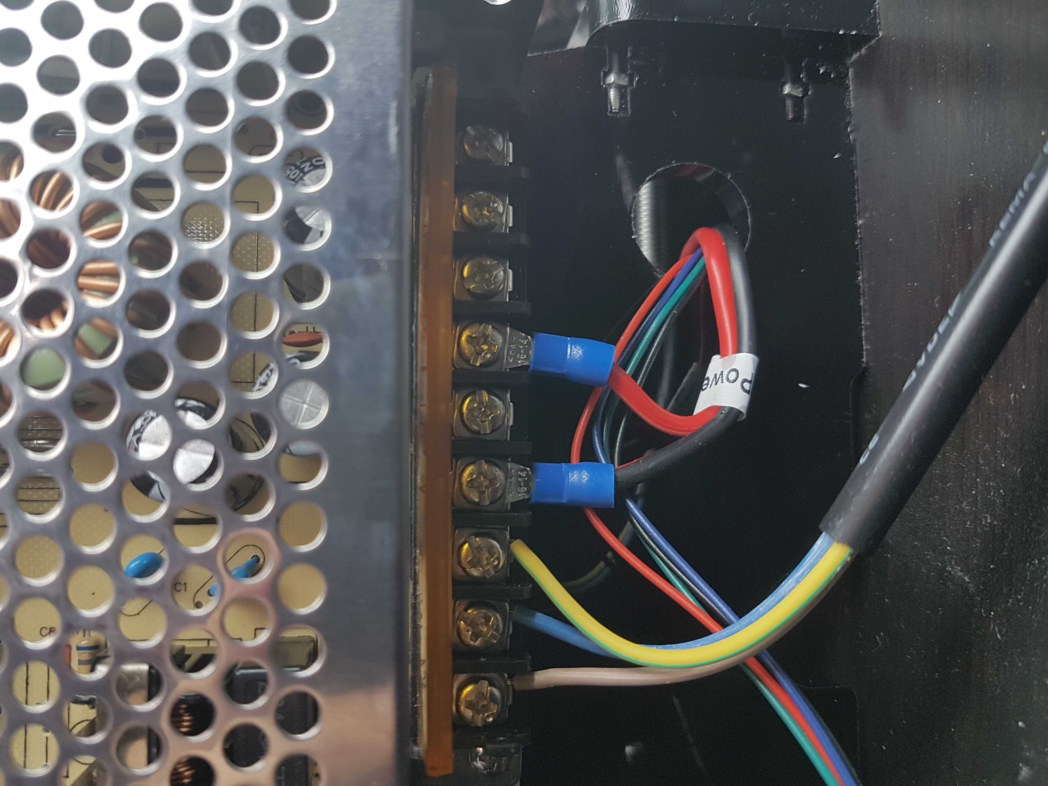

j'ai enfin reçu ma anet a8 !!!
Après une bonne soirée de montage j ai finalisé le montage ce matin.
Au moment de brancher l'imprimante rien ne se passe .....
Je vérifie le câblage tout semble ok.
En mesurant les tensions je m'aperçois que rien alimente la carte mère tension a 0v pourtant lalimention est sous tension (il y a bien 230v et la led est allumée . ..
En revanche si je décale le rouge pour lalimentation de la carte mere je trouve bien 12.5v.
Questions : dois je décaler le câble rouge ?? Y a t'il d'autres personnes dans le même cas que moi ??

Salut,
Il semble que les 3 bornes qui suivent l'arrivée du 230V et de la terre soient connectées au (-) de l'alimentation et les 3 dernières le soient au (+).
Dans ton cas, il faut déplacer le fil rouge d'un cran.

je confirme , d’ailleurs normalement les polarités sont inscrite sur ton alim

Débranches les fils rouges et noirs. Branches à la place une ampoule de phare de 50W pour bagnole.
Si l'ampoule s'allume correctement, tu as probablement une erreur de câblage dans l'imprimante.
Si l'ampoule ne s'allume pas, changes l'alimentation sous garantie.
