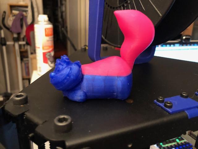

Alors, voilà, j'ai peaufiné, testé, repeaufiné et retesté....
Maintenant, ça fonctionne parfaitement.
Photo à l'appui.  Encore juste une petite chose à vérifier.  J'ai lu quelque part que ça ne fonctionnait que si le fichier .gcode se trouvait sur la carte SD INTERNE de la machine.  Pas encore fait le test sur la carte SD externe.
Explication des commandes :
Chg Fil :
G91|G1_E-5_F300|G1_Z5_F10000|G90|G1_X0_Y-75|G91|G1_Z-5|G90|M25
- G91 : mode coordonnées relatives
- G1_E-5_F300 : rétractation du filament de 5mm
- G1_Z5_F10000 : remontée de la buse de 5 mm
- G90 : mode coordonnées absolues
- G1_X0_Y-75 : position de la buse en avant de la machine et au milieu (MicroDelta Rework)
- G1_Z-5 : abaissement de la tête de 5 mm.  ATTENTION !  Il est important de redescendre la buse de la même hauteur que celle à laquelle on l'a remontée (voir 3ème commande). Si on ne la redescend pas assez, à la reprise elle va faire une couche dans le vide avant de redescendre sur la pièce.  Si on la descend trop, ben,... crash dans la pièce !
- M25 : Pause de la machine.  Je pense que cette commande mémorise la ligne à laquelle elle est arrivée dans le fichier gcode.  Et justement, comme à part au changement de couche, la coordonnées Z n'est pas dans la ligne... ça explique peut-être pourquoi ma remarque précédente.
Resume Chg Fil :
G91|G1_Z+15_F3000|G1_E+5_F300|G1_E-3_F300|G4_S15|G1_Z-15_F3000|G90|M24
- G1_Z+15_F3000 : remontée de la buse de 15 mm (pour avoir un peu de place)
- G1_E+5_F300 : Extraction de 5 mm de filament pour vérifier qu'il est bien en place
- G1_E-3_F300 : Rétractation de 3 mm pour arrêter l'écoulement
- G4_S15 : 15 secondes de pause pour avoir le temps de retirer le filament qui a dégouliné...
-G1_Z-15_F3000 : Abaissement de la tête à son niveau d'origine quand la routine à commencé
- M24 : redémarrage de l'impression
Ne pas oublier les '_' en lieu et place des '  '(espaces) dans les commandes
On vient de me confirmer que ça ne fonctionne que si le fichier gcode est sur la carte SD INTERNE, pas sur l'externe.
Voilà, voilà.

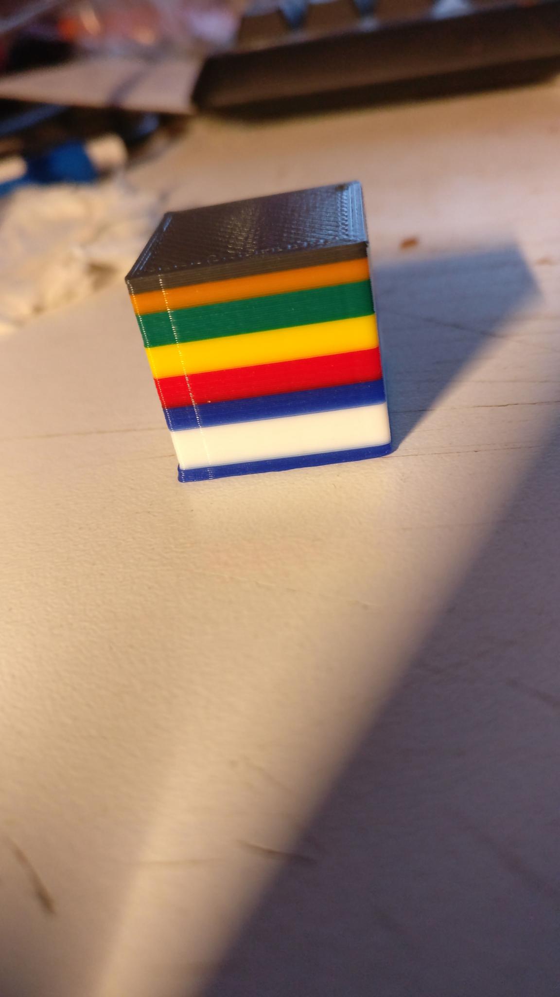

Bonjour tous,
J'ai une petite rectification à faire.
Par distraction, je me suis aperçu que le changement de filament dans le menu personnalisé fonctionnait aussi quand le fichier gcode se trouvait sur la carte SD EXTERNE, contrairement à ce que j'avais dit plus haut.
A mon avis, ça ne doit pas fonctionner quand le fichier passe par USB. A tester.

@MarlequeenCa marche super je viens de tester dans un cadre un peu particulier, j"ai lancer un impression et je me suis retrouvé à court de filament.
Plop un petit coup en pause changement de PLA ; reprise et voila le résultat :
Le pire c'est que ma fille est ravie du résultat.

Le 21/01/2018 at 21:52, lemmings a dit :
Pour ceux que ça intéresse il y a un plugin pour Octoprint qui s'appelle "MultiColor" qui permet de faire ça aussi ;)
Merci pour l'info, on le trouve où o.O
La seule chose que j'ai trouvé, c'est ça :
Inject GCODE at specified layers to allow multi color printing
Inject GCODE at specified layers to allow multi color printing based on a regular expression
Note: Currently only compatible with the development version of OctoPrint (1.3.0dev, develbranch).
