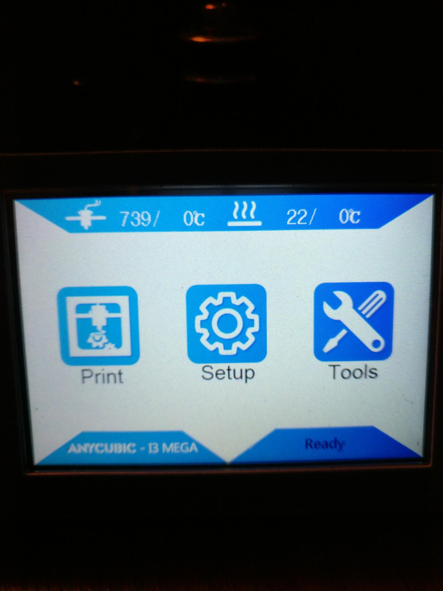

nicosaucisse Posté(e) Aout 13, 2017 Partager Posté(e) Aout 13, 2017 Bonsoir a tous, J'ai un petit soucis avec mon Anycubic i3 Mega, je l'ai démonté pour voir la modification pour le dual endstop, et en remontant l'imprimante je ne peux plus imprimer... Sur le LCD la température de la Hot End s'affiche a 739°C, j'ai essayé l'autre Hot End fournie avec l'imprimante, cela fait toujours pareil. J'ai re-démonter l'imprimante et tout est bien connecté, j'ai même revisser tout les borniers pour être sur mais rien ne change. Quand je branche l'imprimante au PC l'erreur suivante apparaît LUS : Error:0 LUS : : Extruder switched off. MAXTEMP triggered ! LUS : Error:Printer stopped due to errors. Fix the error and use M999 to restart. (Temperature is reset. Set it after restarting) L'imprimante a 1 mois, la plupart des connectiques sont collées a la colle chaude a l'interieur Peut être qu'un reflash du firmware pourrait être salvateur, mais je ne sais pas lequel prendre, il me faudrait la version sans les doubles endstop Si quelqu'un a une idée, merci Lien vers le commentaire Partager sur d’autres sites More sharing options...

nicosaucisse Posté(e) Aout 14, 2017 Auteur Partager Posté(e) Aout 14, 2017 (modifié) Il y a 2 heures, agglax a dit : Et les connecteurs sue le côté de la base? Ils sont pad collé eux. Vérifie à tout hasard Envoyé de mon SM-G925F en utilisant Tapatalk J'ai regarder aussi, c'est bien enficher D'ailleurs fait intéressant, si je fais "Activer les moteurs" sous Simplify3D, la température se met a fluctuer, mais reste entre 600 - 739°C Par contre la commande "Activer les ventilateurs" n'a aucun effet Modifié (le) Aout 14, 2017 par nicosaucisse Lien vers le commentaire Partager sur d’autres sites More sharing options...

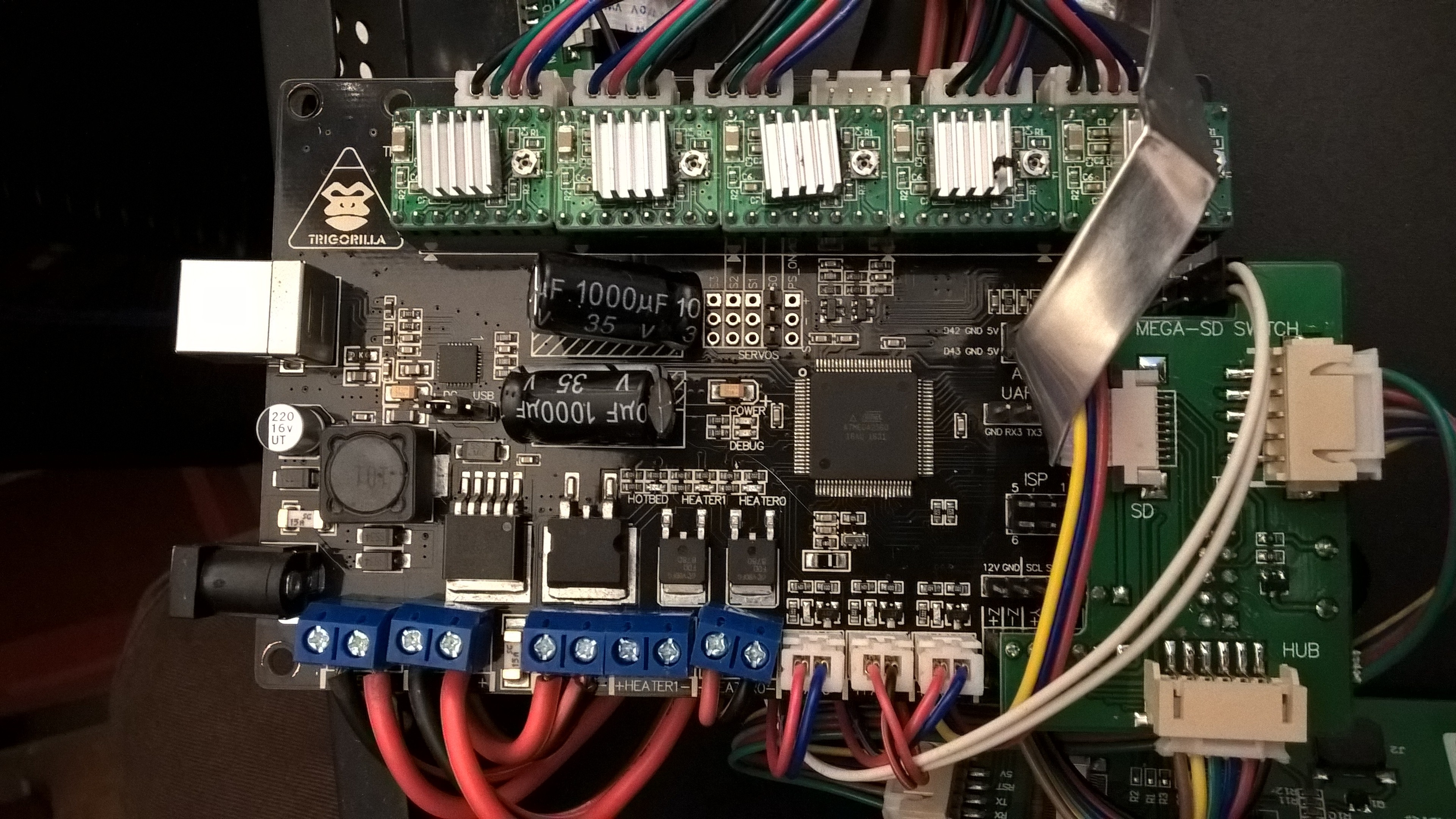

moipopples Posté(e) Aout 14, 2017 Partager Posté(e) Aout 14, 2017 Salut je viens de faire le test avec la sonde du hotbed, sans connecteur T = 0°C en court circuit T= 358°C Puis sur la sonde hotend sans connecteur T = 0°C en court circuit T= 739°C tu as un court circuit sur ta sonde Lien vers le commentaire Partager sur d’autres sites More sharing options...
moipopples Posté(e) Aout 14, 2017 Partager Posté(e) Aout 14, 2017 Si je dis pas de conneries la thermistance arrive sur le connecteur en bas a droite ou il y a marqué HUB, passe par la carte fille et ressort sur la carte mère en haut a droite ou il y a marqué SWITCH il y a un connecteur berg de 2 au dessus du W de SWITCH à coté du berg avec les 2 fils blanc qui sont ceux de la thermistance du hotbed. Lien vers le commentaire Partager sur d’autres sites More sharing options...
moipopples Posté(e) Aout 14, 2017 Partager Posté(e) Aout 14, 2017 (modifié) il doit y avoir une des deux pins qui touche la masse ou un 5V mais moins probable. du coup insiste pas trop car a mon avis tu risque de flinguer l'entrée de l'AVR si tu met sous tension. Il y a peut être un fil ou une bille de soudure qui se ballade. Ou le problème est peut être du coté de la tête. sur le connecteur HUB la thermistance est sur les deux pins les plus a droite. Au multimètre imprimante off regarde a l’ohmmètre la valeur de la résistance des deux points au dessus du W de SWITCH il doit y avoir dans les 5 kohms si tu as dans les 0 - 200 ohms c'est un court circuit => enlève le connecteur HUB regarde a l’ohmmètre la valeur de la résistance des deux points au dessus du W de SWITCH si tu as dans les 0 - 200 ohms c'est que le problème est sur la carte mère ou la carte fille si tu as dans les 5kohms c'est que le problème est plus haut regarde a l’ohmmètre la valeur de la résistance des deux pins les + a droite du connecteur HUB connecteur enlevé remonte comme ça jusqu’à la tête Modifié (le) Aout 14, 2017 par moipopples Lien vers le commentaire Partager sur d’autres sites More sharing options...

Shirou_Emiya Posté(e) Aout 1, 2018 Partager Posté(e) Aout 1, 2018 Bonjour, J'ai exactement le même problème sauf que mon imprimante m'affiche 148 C° pour la tête et reste bloquer comme sa, j'ai voulu le connecter à mon PC pour vérifier si la température reste la même mais il n'arrive pas a s'y connecter(Image 1) Lien vers le commentaire Partager sur d’autres sites More sharing options...
Shirou_Emiya Posté(e) Aout 1, 2018 Partager Posté(e) Aout 1, 2018 (modifié) Est-ce un court circuit ? Si oui où ? Modifié (le) Aout 1, 2018 par Shirou_Emiya Lien vers le commentaire Partager sur d’autres sites More sharing options...
