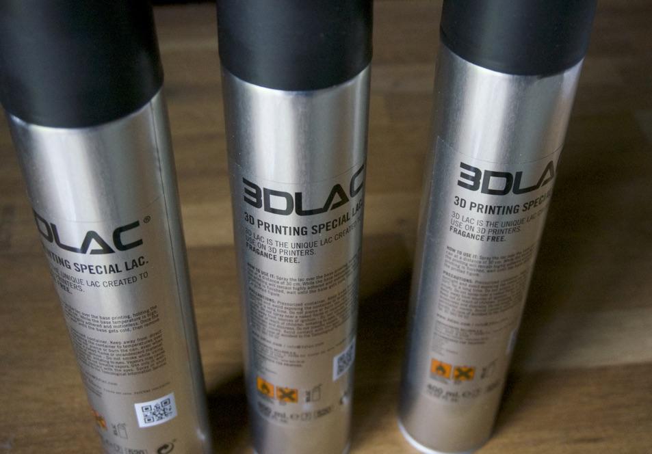

dexter43 Posté(e) Mai 5, 2018 Partager Posté(e) Mai 5, 2018 Salut, Après avoir essayé plusieurs techniques d'accroches plus ou moins fructueuses, je me suis laissé tenter par la 3D Lac. c'est un truc génial ! J'ai essayé la colle et la laque de grande surface. Ce n'est pas l'accroche qui me dérangeait chez ceux-là mais l'odeur ! l'imprimante est dans mon bureau et au bout d'un moment, ca prend au cerveau. Du coup, je teste l'autre et non seulement j'ai de l'accroche, les odeurs ont disparu et ca se nettoie avec un chiffon humide sans produit agressif. par contre, c'est vrai que c'est 3 fois plus cher que la laque super U. Environ 11€ les 400ml pour ma part. Voilà pour mon retour d'expérience. Bon WE à tous ! Lien vers le commentaire Partager sur d’autres sites More sharing options...

thsrp Posté(e) Mai 10, 2018 Partager Posté(e) Mai 10, 2018 Il y a 20 heures, PALM17 a dit : Bonjour, Si on ponce au papier de verre très fin (500-800) et à l'eau (pour la poussière) le plateau en verre, afin d'obtenir des micro rayures, est-on tout de même obligé de mettre de la laque ou pas ? J'ai vu ça sur une video YTB, ça a l'air très convaincant ; mais bon, je préfère quand même l'avis de spécialistes ! Merci et bonne journée. ben c'est tout simplement dommage... La premiere couche ne sera pas aussi belle que sur une vitre normale.. Et la laque ce n'est vraiment pas un probleme tu prends selon tes envies de la 3Dlac à 11€ ou de la Vivelle à 3€ et tu fais des centaines de print avec.... Lien vers le commentaire Partager sur d’autres sites More sharing options...
dexter43 Posté(e) Mai 10, 2018 Partager Posté(e) Mai 10, 2018 Il y a 3 heures, thsrp a dit : ben c'est tout simplement dommage... La premiere couche ne sera pas aussi belle que sur une vitre normale.. Et la laque ce n'est vraiment pas un probleme tu prends selon tes envies de la 3Dlac à 11€ ou de la Vivelle à 3€ et tu fais des centaines de print avec.... @thsrp a raison. Ce serait dommage d’abîmer en ponçant. comme on te l'as dit, une bouteille de laque coûte moins de 15€ pour des centaines de prints. La 3D lac est sans odeurs par exemple et un simple chiffon humide permet de retirer les résidus au besoin. Investissement minime pour une efficacité top ! Lien vers le commentaire Partager sur d’autres sites More sharing options...
