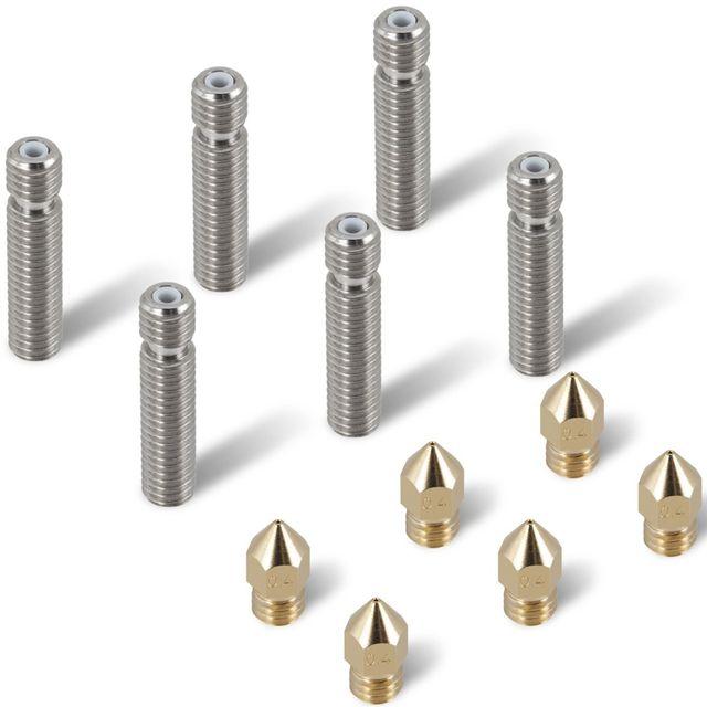

haRICOvert Posté(e) Aout 15, 2017 Auteur Partager Posté(e) Aout 15, 2017 Merci pour la réponse, je vais tester ça. Sinon que penses tu de ces buse et tubes en vente sur Amazon ? Sa peut être pratique d'en avoir sous le coude dans ce genre de cas Lien vers le commentaire Partager sur d’autres sites More sharing options...

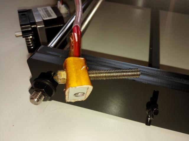

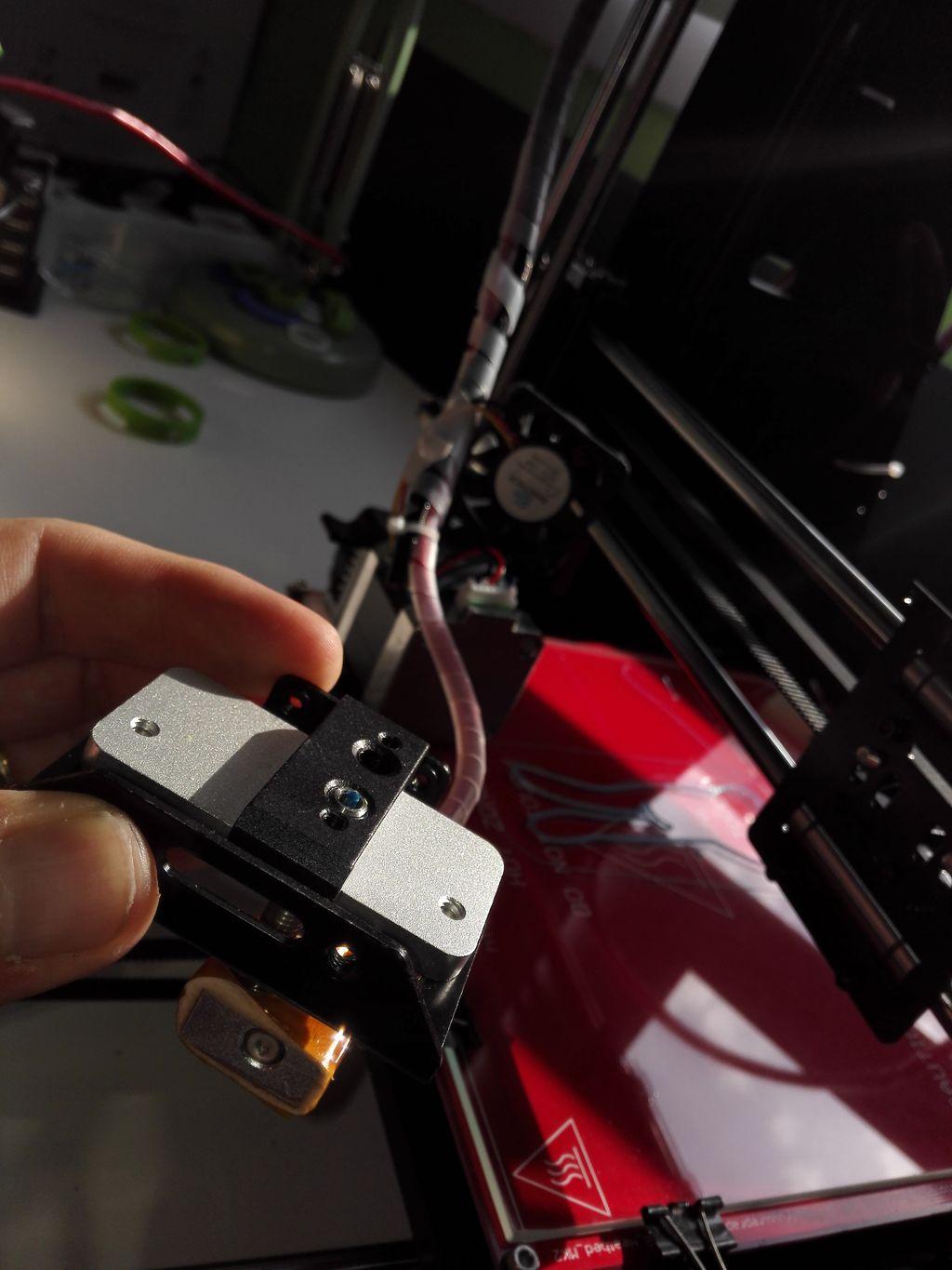

haRICOvert Posté(e) Aout 15, 2017 Auteur Partager Posté(e) Aout 15, 2017 Ok merci. Bon bah j'ai commencé le démontage à froid J'ai pas forcé mais cette partie (voir photo) n'est pas évidente. La tige est vissée dans le bloc de chauffe ? Idem pour la buse ? Donc pour tenter le démontage la je vais peut etre pas faire ça à chaud ou alors faut que je remonte le tout et commencer par démonter la buse à chaud ? Lien vers le commentaire Partager sur d’autres sites More sharing options...
slayer-fr Posté(e) Aout 15, 2017 Partager Posté(e) Aout 15, 2017 il faut chauffé pour le demontage , ça t’évite de forcer et tous cassé , car ça ramolli le plastique qui à durci à l’intérieur et qui à tous collé tu peu aussi chauffer avec un décapeur thermique ou un bon sèche cheveux Lien vers le commentaire Partager sur d’autres sites More sharing options...
haRICOvert Posté(e) Aout 15, 2017 Auteur Partager Posté(e) Aout 15, 2017 Bon j'ai chauffé à 210 via l'écran LCD, une pince qui tiens la tête chauffante d'une main et la clé qui va bien pour dévisser la buse mais punaise ça vient pas Lien vers le commentaire Partager sur d’autres sites More sharing options...
pascal_lb Posté(e) Aout 15, 2017 Partager Posté(e) Aout 15, 2017 il y a 15 minutes, slayer-fr a dit : il faut chauffé pour le demontage , ça t’évite de forcer et tous cassé , car ça ramolli le plastique qui à durci à l’intérieur et qui à tous collé tu peu aussi chauffer avec un décapeur thermique ou un bon sèche cheveux et pas le contraire te sécher les cheveux avec le décapeur thermique à l’instant, haRICOvert a dit : Bon j'ai chauffé à 210 via l'écran LCD, une pince qui tiens la tête chauffante d'une main et la clé qui va bien pour dévisser la buse mais punaise ça vient pas la poisse quoi... en faite la buse est serrée contre le tube fileté pour faire étanchéité, par contre ne force pas sur le tube fileté car il est pas bien épais et c'est plutôt fragile Pour les tubes plus haut bien vérifier le diamètre, la longueur... car il y a beaucoup de modèle... Lien vers le commentaire Partager sur d’autres sites More sharing options...
