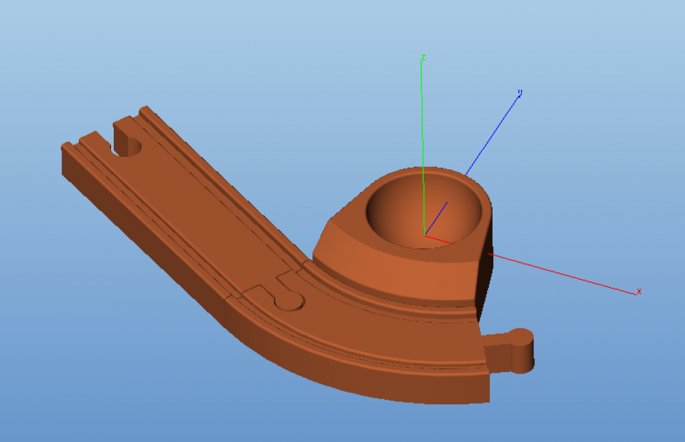

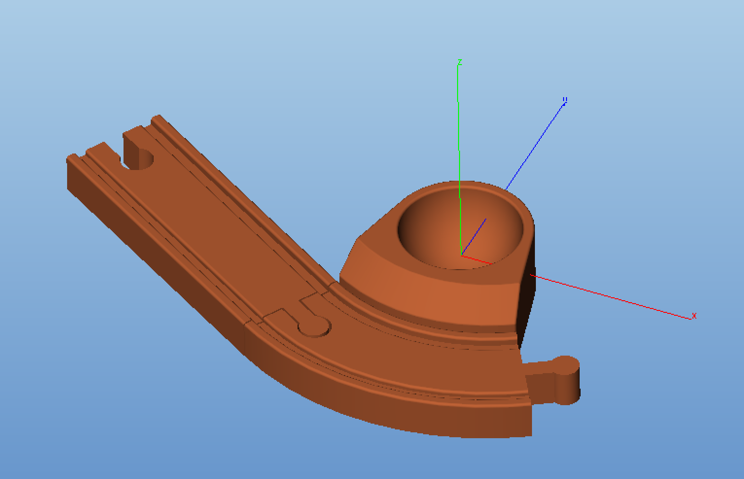

Ariochson Posté(e) Septembre 14, 2017 Auteur Partager Posté(e) Septembre 14, 2017 (modifié) Yaka demander : Résultat très sympa... petit soucis avec l'anneau qui c'est détaché de son mini support au 3/4 de sa hauteur je pense que c'est un problème dû au changement d'échelle, le support a été trop diminué et n'était plus suffisant (j'ai imprimé le fichier avec les supports inclus)... Pas trop de retouches à faire à part çà (un peu l'arrière des cornes)... Le fiston veut maintenant une version taille normale en noir avec des yeux rouge fluo (commande de filament à venir...) et je vais réfléchir à un système pour métalliser un peu le heurtoir (le bruit du plastique contre le plastique ne fait pas très sérieux ) Prochain chantier d'envergure la modélisation... j'ai reçu une commande pour un truc de ce genre... et j'ai pas trouvé tout fait sur thingiverse... Modifié (le) Septembre 14, 2017 par Ariochson Lien vers le commentaire Partager sur d’autres sites More sharing options...

PrintOlivier Posté(e) Septembre 15, 2017 Partager Posté(e) Septembre 15, 2017 Il y a 18 heures, Ariochson a dit : Prochain chantier d'envergure la modélisation... j'ai reçu une commande pour un truc de ce genre... et j'ai pas trouvé tout fait sur thingiverse... Effectivement belle tête de dragon ! Pour ton nouveau chantier, je peux te proposer cela en attendant que tu puisses le modéliser à ton idée ? (Adresse mail par MP car les 3 fichiers font 8Mo) 1 Lien vers le commentaire Partager sur d’autres sites More sharing options...
Ariochson Posté(e) Septembre 15, 2017 Auteur Partager Posté(e) Septembre 15, 2017 Ouah, c'est super çà Tu l'as fait exprès pour moi ou tu l'as trouvé sur un site ? Je t'envoies mon mail merci beaucoup ! Lien vers le commentaire Partager sur d’autres sites More sharing options...
PrintOlivier Posté(e) Septembre 15, 2017 Partager Posté(e) Septembre 15, 2017 il y a 22 minutes, Ariochson a dit : Tu l'as fait exprès pour moi ou tu l'as trouvé sur un site ? Oui exprès pour toi. Je ne pouvez pas laisser une famille complète en manque d’oeuf cuit dur uniquement parce que le chef de famille se forme à la modélisation 3D. ? (Fichiers envoyés) 1 1 Lien vers le commentaire Partager sur d’autres sites More sharing options...
