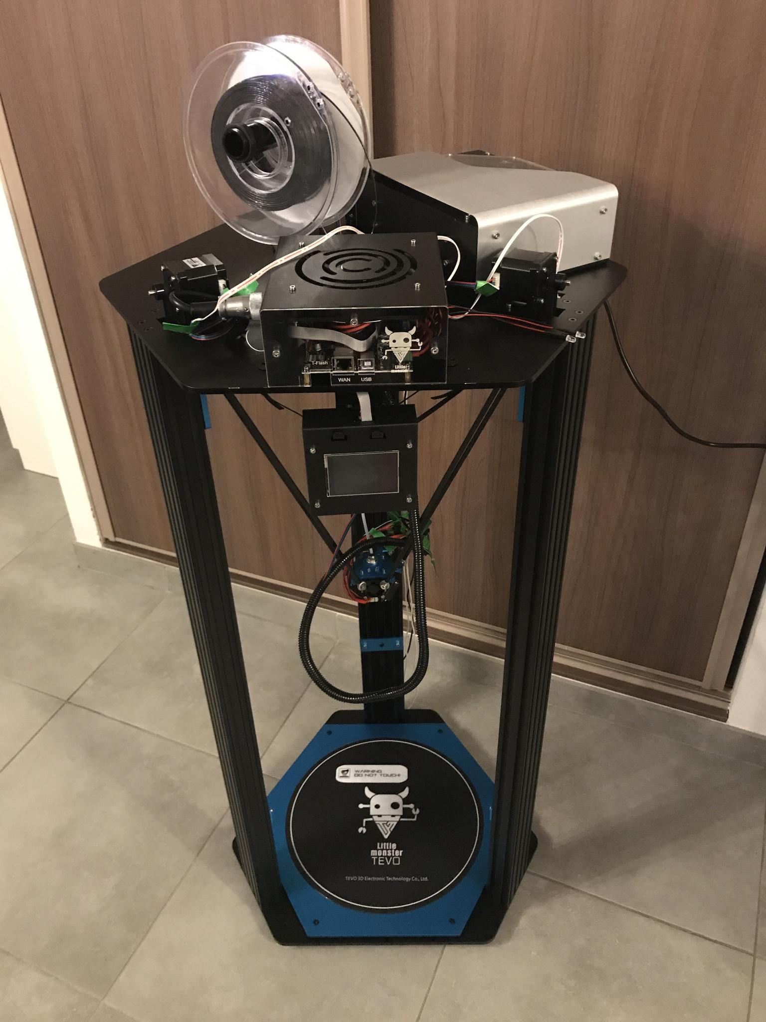

Moumouth57 Posté(e) Aout 17, 2017 Partager Posté(e) Aout 17, 2017 Alors je vous présente ma Tevo little monster acheté il y a un moi environ. Apres de nombreuses heures de recherche sur les reglage, script et fonctionnement, je parviens enfin a imprimer de grande pieces (ainsi que des petites) dans une super qualité et sans gros problemes Il a fallu du courage pour me lancé car j'ai très vite constater même déjà avant de l'acheter qu'en France il n'y a vraiment pas beaucoup de personnes qui l'on! Et personne n'en parle! J'ai du m'aider sur des site étranger et sur youtube. Je commence a maîtriser le monstre donc si vous avez des questions il ne faut pas hésité! J'ai pris des photos a absolument toute les étapes du montage donc je pense poster un Tuto prochainement. Voila voila je posterai ici les améliorations que j'ai apporté! 2 Lien vers le commentaire Partager sur d’autres sites More sharing options...

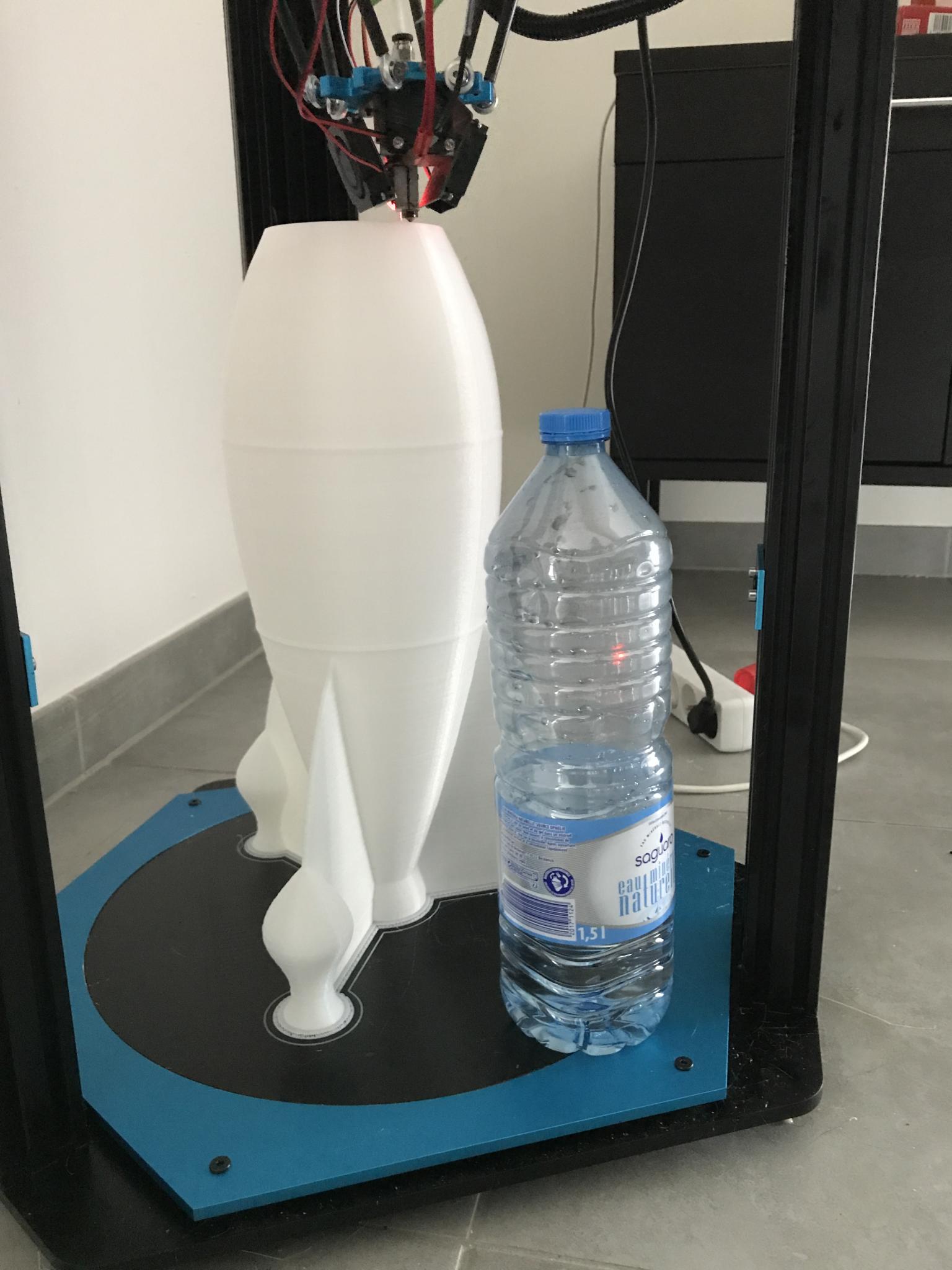

slayer-fr Posté(e) Aout 17, 2017 Partager Posté(e) Aout 17, 2017 voila de quoi imprimer de beau volume Lien vers le commentaire Partager sur d’autres sites More sharing options...
Moumouth57 Posté(e) Aout 17, 2017 Auteur Partager Posté(e) Aout 17, 2017 Tout a fait! 35cm de diamètre et 50cm de haut, c'est pas mal du tout, par contre la bobine part bien plus vite... ahah ^^ Lien vers le commentaire Partager sur d’autres sites More sharing options...
