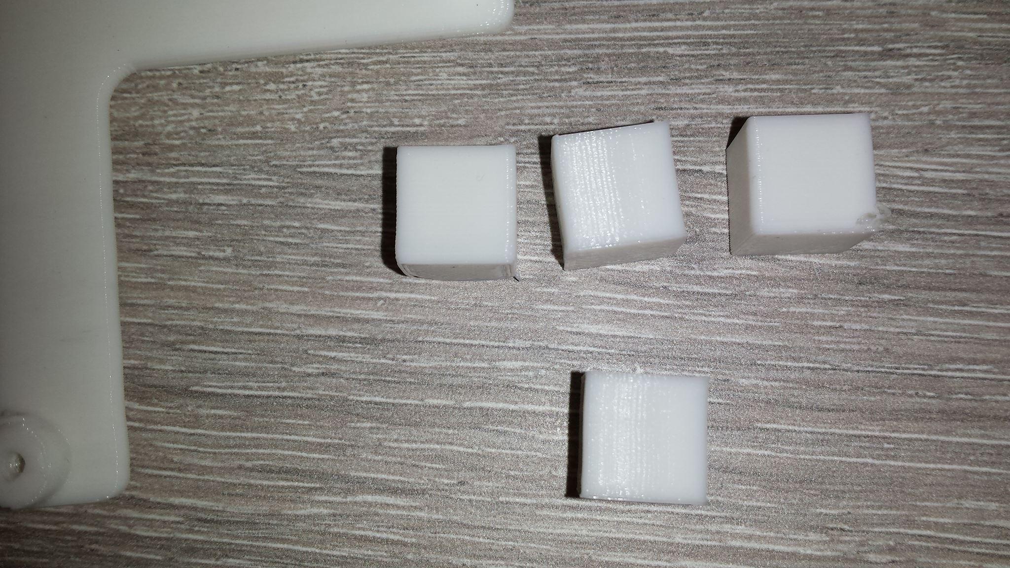

Bonjour , peut être devrais je poster ici également, comme je n'ai pas sur le faire d'un coup sur mon premier message !
il y a 37 minutes, Utai a dit :

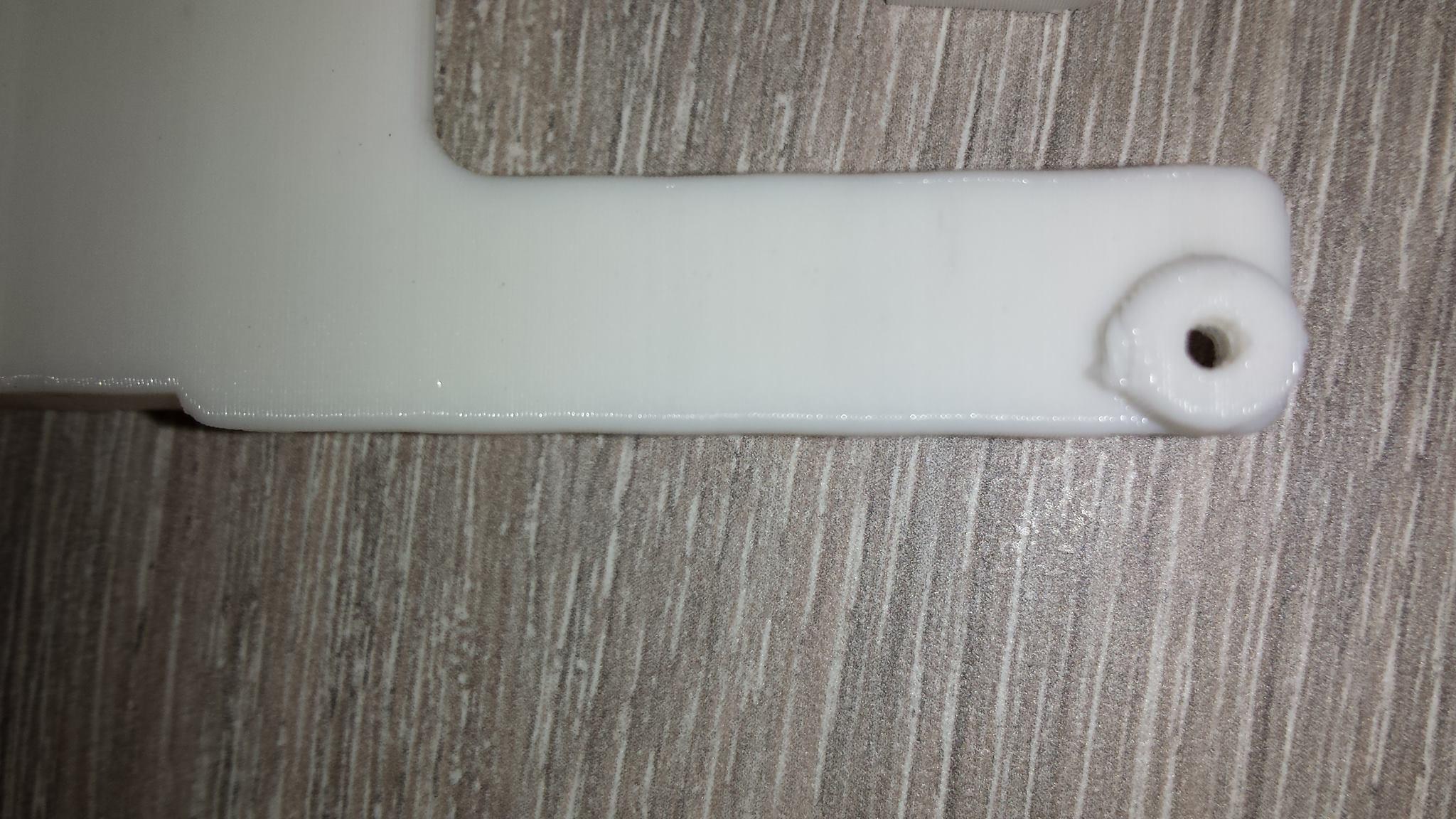

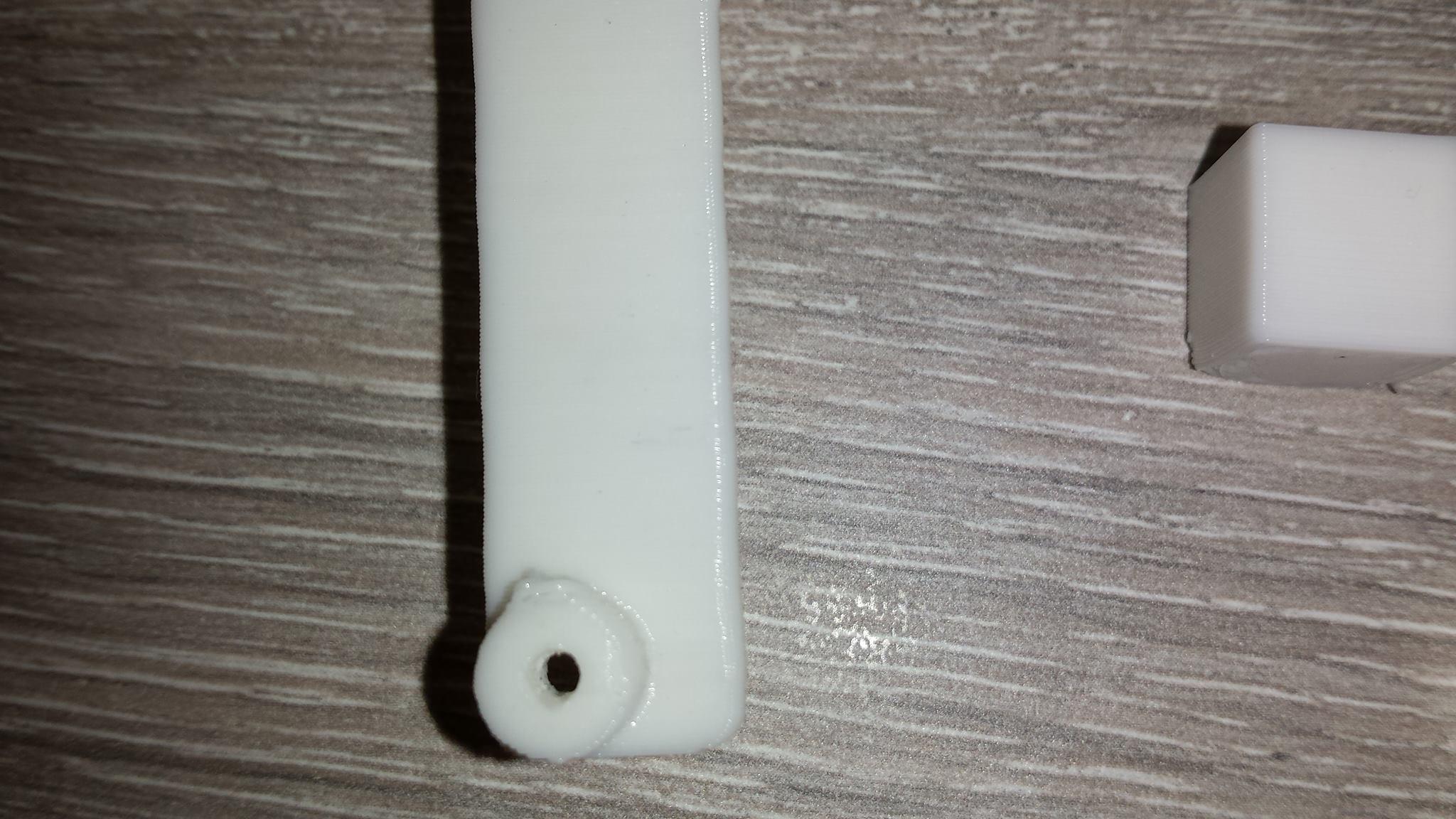

Bien le bonjour !
Voilà j'ai un soucis à l'impression et j'en peux plus , j'ai tout fouillé tout réglé et le problème est toujours là !
J'ai un décalage à l'impression sur l'axe X, j'avais de mauvais réglages sur cura à la base , du coup j'ai repris les réglage d'usine de mon imprimante, j'ai baissé les vitesses, j'ai testé plusieurs slicers, dont trois versions différentes de cura, j'ai retendu ma courroie, j'ai réglé les tiges trapézoïdales, j'ai même checké les moteurs avec ponterface en déplacant l'axe sur 100mm , et ca tombe nickel ! J'ai aussi testé différente température, les points durs, le flow, la vitesse par couche etc
Du coup là je suis vraiment paumé , j'ai plus aucune idée de ce qui pourrait causer le problème , et j'ai ca sur tous mes prints, c'est juste que j'ai beaucoup imprimé en noir et ca se voit largement moins .
Si vous avez une idée, un truc que j'aurai pas essayé , merci d'avance !

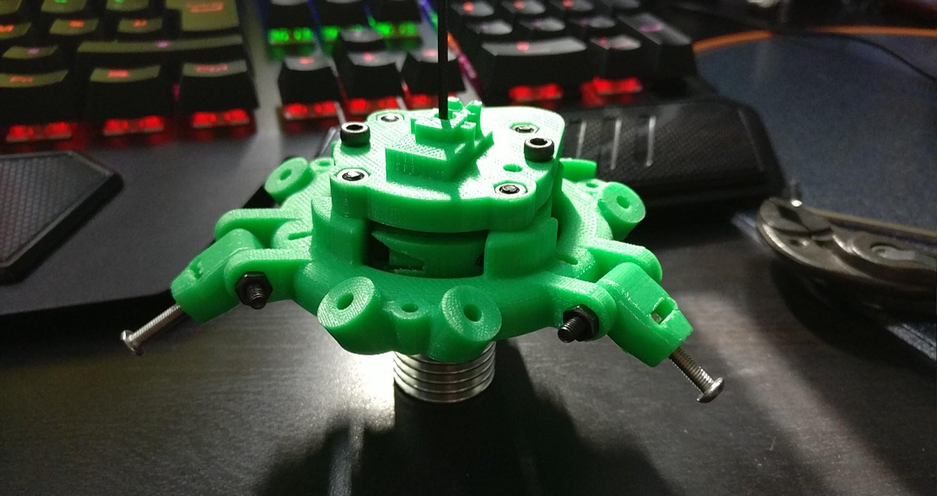

je me suis dit que j'allais imprimer une tour histoire de voir , et c'est vraiment pas droit, mais c'est régulièrement pas droit ! Je sais pas si je suis censé supporter ca parce que on peut pas faire mieux avec une machine de ce calibre ou si vraiment y'a une boulette ...

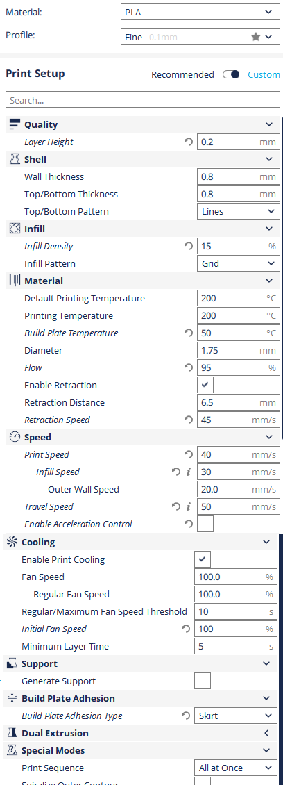

Au cas ou voilà mes nouveaux settings

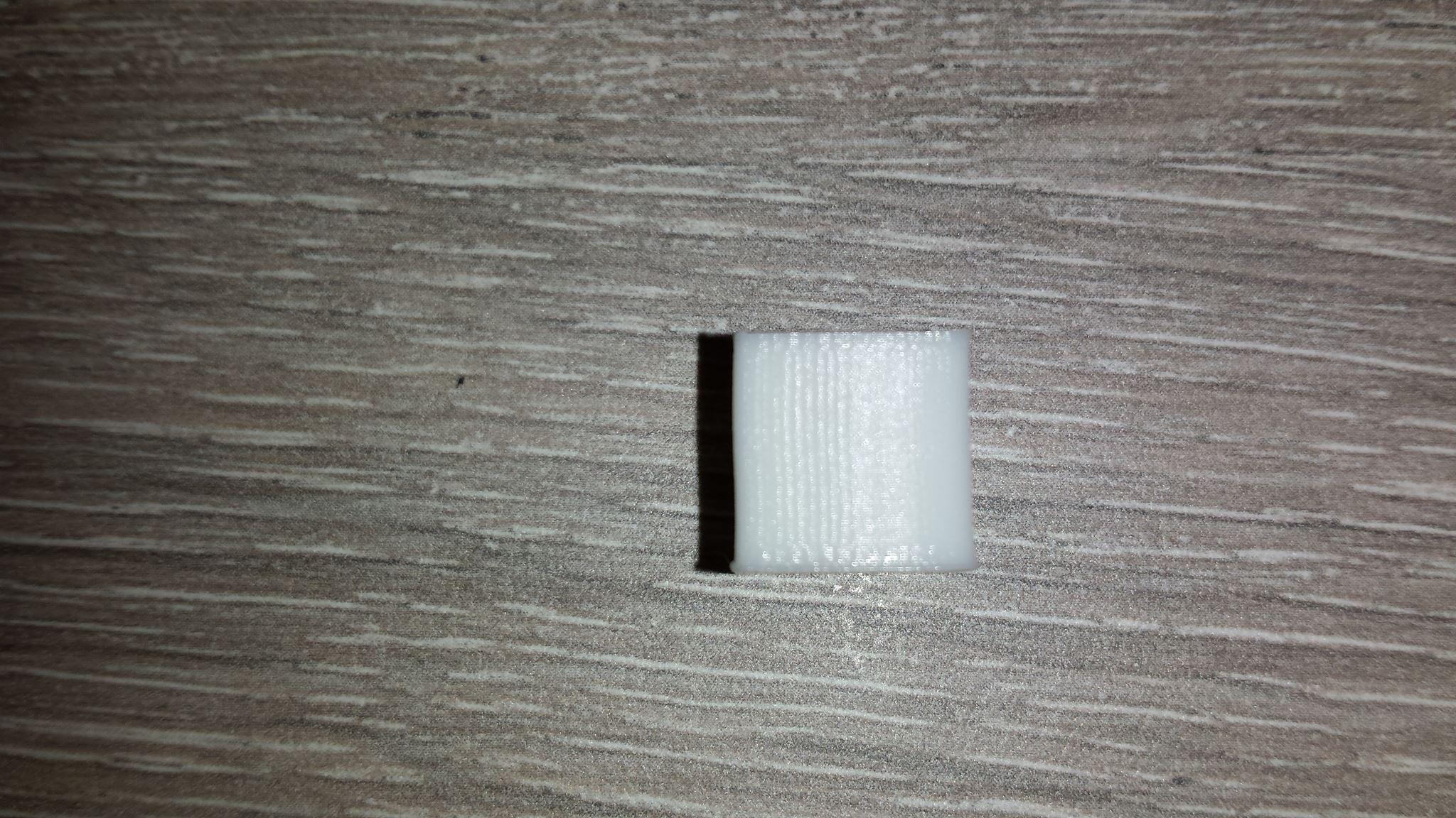

Le 22/08/2017 at 10:43, olivierbart a dit :
je soupçonne du jeu dans les roulements ...
y'a de ca , et aussi le fait que les tiges trapezoidales ne tournent pas tout à fait droit, c'est minime, mais c'est probablement ce qui fait ce décalage aussi régulier

oui mes courroies sont bien tendues , et effectivement j'ai augmenté ma vitesse et ca va un peu mieux , c'est pas ouf, mais j'ai juste décider d'en avoir plus rien à foutre :D comme ca j'arrête de me prendre la tête sur un décalage pour le moment et je print des trucs utiles pour mon imprimante et pour la maison !
Sinon pour éviter le décalage du Z j'ai vu pas mal de chose, dont le faut de mettre les lead screw sur un objet de ce style https://www.thingiverse.com/thing:1622887 du coup le décalage des tiges se déplace sans être transféré dans les autres tiges qui tiennent le chariot du Z
L4autre solution c'est les coupler flex plutot que rigide .

Ne cherche pas, si vraiment tu n'arrives pas à avoir une impression propre avec une Mega c'est qu'elle a un problème... tout simplement... Une fois que tu auras écarté toutes erreurs de manip humaine et ça a l'air d'être le cas mais fait encore le point , c'est direct le SAV....
Une dernière chose tes pieces sont toutes visiblement imprimées avec le meme fil..., écarte ce doute en imprimant avec un autre filament ...

le filament c'est du isa3d et ca me fait pareil avec le blanc et le noir (même marque) m'enfin j'veux pas avoir l'air con, mais ca m'étonnerait qu'un décalage aussi régulier soit du uniquement au filament ! Après pas mal de test, de ce que j'ai pu voir c'est les deux tiges trapezoidales du Z qui ne tournent pas parfaitement droit .
Donc entre des coupleur flexibles ou une mettre les lead screw sur un anti wobble je sais pas, mais c'est tellement la galère de modifier quoi que ce soit sur le Z que j'ose pas y toucher. après c'est juste que c'est hyper rageant sur des pièces qu'on veut hyper droite mais sur des sculptures etc je vois le problème mais il est pas flagrant et ne détruit pas le look de la pièce .

Bon si tu as le fait le tour et quie c'est toujours ce que l'on voit sur tes photos , je te l'ai déjà dit c'est DIRECT SAV , il n'y a AUCUNE raison d'avoir ça avec une mega...
Mais enfin fait ce que tu veux ... rajoute ce que tu veux mais sur une machine qui a un problème cela ne donnera pas grand chose a mon avis...!
Lien vers le commentaire
Partager sur d’autres sites

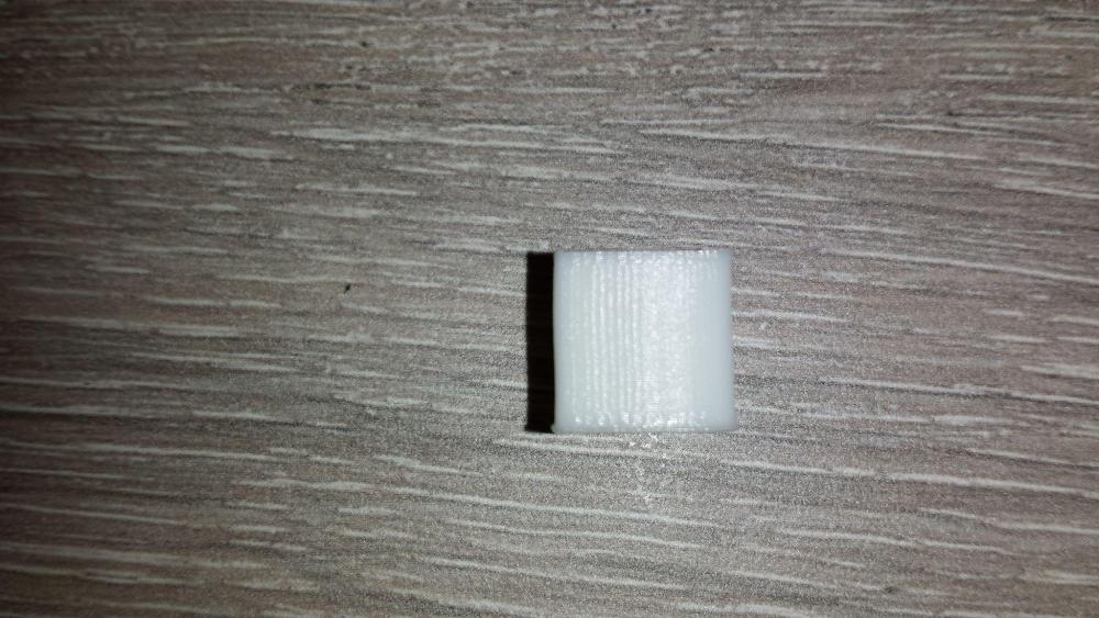

Il y a 1 heure, Utai a dit :
Non pas qu'il soit due au filament mais certains filament amplifient la perception du défaut.
Après cela peut aussi être un changement d'emplacement de la reprise de couche. Mais si tes vis trapézoïdales sont très voilées cela peut effectivement être du z wobble ...
