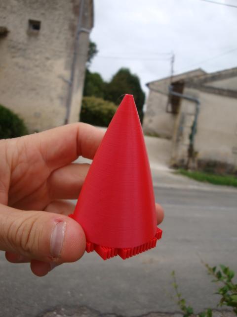

olivierbart Posté(e) Septembre 9, 2017 Partager Posté(e) Septembre 9, 2017 Bon resultat rapide : Monter une rubrique mauvaise idée, truc a pas faire !!! ne pas monter les coupleurs flexible sur l'axes des Z en suspension , pas de probleme sur la hauteur des couche, le probleme est ailleurs : toutes les vibrations dû au chariot sur les X se repercute sur les coupleurs du coup contour completement aleatoire. en effet sur la anycubic l'axe des Z sert autant a faire monter le chariot qu'a guider celui-ci a cause du palier qui n'est pris que sur le dessus des 2 boitier support des X avec le poid de l'axe des X avec ce qui est monté dessus qui se situe plus sur la tige trapez que sur les tiges lisses !!!! contrairement aux prusa qui ont un palier a roulement long fixé sur toute la longeur des support de l'axe des X. Demain je teste en mettant la tige filetté en buté avec le moteur mais je crain que ce soit le meme soucis. Il faudrait effectivement 1 palier fixe sur le Z ... @Murdockon m'a dit que c’était impossible, alors je l'ai fait ... mais j'avais tord ... lol Lien vers le commentaire Partager sur d’autres sites More sharing options...
Murdock Posté(e) Septembre 9, 2017 Partager Posté(e) Septembre 9, 2017 Il y a 2 heures, olivierbart a dit : Monter une rubrique mauvaise idée, truc a pas faire !!! Tu rigoles mais en fait c'est une super idée ! Cela ferait gagner du temps, plutôt que tester des trucs foireux déjà testés ! Il y a 2 heures, olivierbart a dit : ne pas monter les coupleurs flexible sur l'axes des Z en suspension , pas de probleme sur la hauteur des couche, le probleme est ailleurs : toutes les vibrations dû au chariot sur les X se repercute sur les coupleurs du coup contour completement aleatoire. en effet sur la anycubic l'axe des Z sert autant a faire monter le chariot qu'a guider celui-ci a cause du palier qui n'est pris que sur le dessus des 2 boitier support des X avec le poid de l'axe des X avec ce qui est monté dessus qui se situe plus sur la tige trapez que sur les tiges lisses !!!! contrairement aux prusa qui ont un palier a roulement long fixé sur toute la longeur des support de l'axe des X. Demain je teste en mettant la tige filetté en buté avec le moteur mais je crain que ce soit le meme soucis. Il faudrait effectivement 1 palier fixe sur le Z ... Là je suis surpris car sur mes autres machines (parentes de prusa) il n'y a pas de paliers fixes et je n'ai jamais eu ce problème. (avec les coupleur flexibles) Car normalement les tiges lisses de l'axe X devraient rigidifier l'ensemble ... Après c'est vrai que les gros blocs en taule pliée creuse doivent jouer le rôle de caisson d'amplification ... Et puis les vis trapézoïdales au pas de 8mm ont un max de jeu ... c'est d'ailleurs une des raisons pour lesquelles je prends toujours des vis au pas de 2mm. (En plus gain de précision) Il y a 2 heures, olivierbart a dit : @Murdockon m'a dit que c’était impossible, alors je l'ai fait ... mais j'avais tord ... lol Oui mais d'un autre côté qui ne tente rien n'a rien. Lien vers le commentaire Partager sur d’autres sites More sharing options...

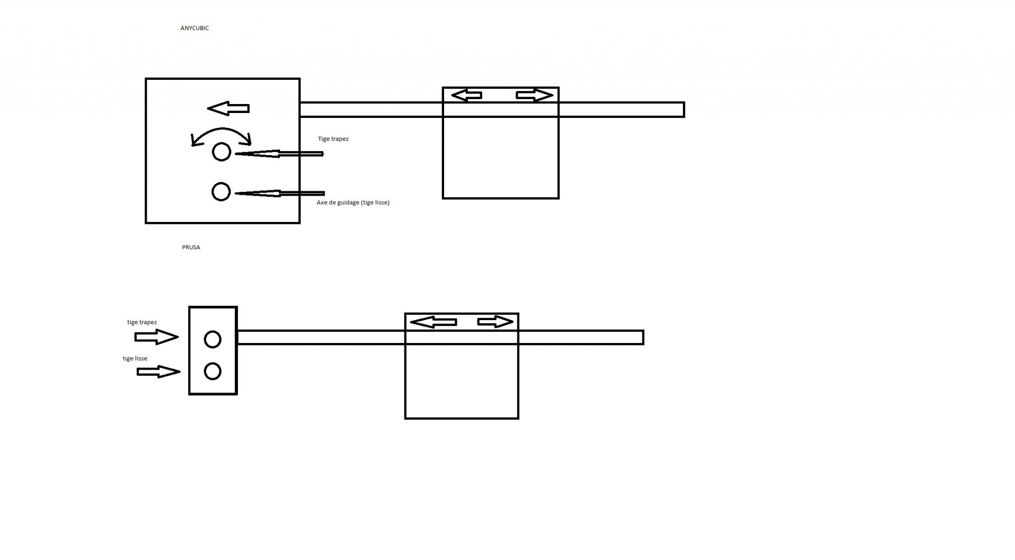

Murdock Posté(e) Septembre 10, 2017 Partager Posté(e) Septembre 10, 2017 Il y a 11 heures, olivierbart a dit : en fait ce n'est pas le jeu de la tige qui merde, vu que le poids est dessus et qu'elle ne doit servir qu'a monter le chariot mas les guides des X est derriere la tige trapez al'oposé total des guide lisse des Z du coup on engendre une torsion dont l'axe les la tige lisse et avec un couple en rapport avec la distance entre la tige lisse Z et les tiges lisse X lors des déplacement rapide de la tete Ouep c'est vrai que ce fort décalage des tiges lisses de l'axe X ne facilite pas les choses ... Maintenant comme je le faisais remarquer à @sebydjay par MP dès que l'on dépasse 40mm/sec en vitesse d'impression la qualité se dégrade assez vite avec la MEGA. Il a testé et selon lui effectivement pas photo à 40mm/sec les pièces sont impeccables. Il y a 11 heures, olivierbart a dit : La je pense revenir aux coupleur rigide et peut être fixer la tige fileté en haut avec une pièce imprimé et un roulement. En fait je teste plein de chose pour essayer de recuperer une imprimante potable car pour le moment pas de réponse d'anycubic donc je veux pas investir plus pour l'instant Cela peut être une option effectivement. Perso à un moment j'avais pensé refaire les deux chariots de l'axe Z pour avoir quelque chose de plus symétrique et rigide. Il y a 2 heures, Utai a dit : je pensais faire ca aussi au début, mais je sais pas comment modéliser un truc aussi complexe (pour mon niveau) et j'en ai pas trouvé sur le net du coup j'ai vite abandonné l'"idée La pièce n'est pas encore trop complexe à dessiner, le problème c'est la fixation. Sans percer le châssis je vois pas trop comment faire. Lien vers le commentaire Partager sur d’autres sites More sharing options...

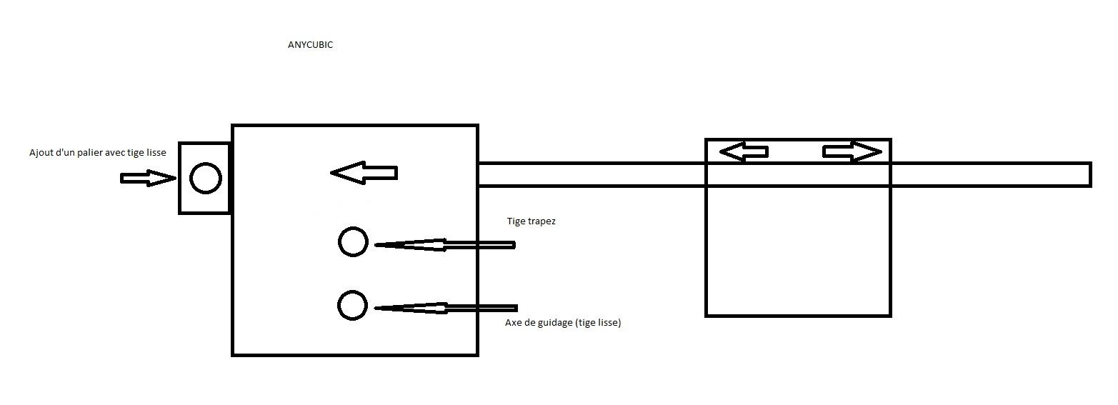

olivierbart Posté(e) Septembre 10, 2017 Partager Posté(e) Septembre 10, 2017 (modifié) @Murdock Difference de montage prusa et anycubic : On voit que le bras de levier exercé par les mouvement du chariot est tres important du a la distance entre l'axe de guidage (tige lisse Z) et les axe des X Sur la prusa on n'a pas ce phénomene car la distance est tres courte entre l'axe de guidage Z et les tiges des X Sur la anycubic, la tige trapeze encaisse ce bras de levier car elle est entre les axes de Z et X et elle n'est pas fixé en haut du chassis et elle a beaucoup de jeu Modifié (le) Septembre 10, 2017 par olivierbart Lien vers le commentaire Partager sur d’autres sites More sharing options...
Murdock Posté(e) Septembre 10, 2017 Partager Posté(e) Septembre 10, 2017 Ouep et sur une prusa la vis trapézoïdale est même à côté de la tige lisse et pas derrière. Lien vers le commentaire Partager sur d’autres sites More sharing options...
olivierbart Posté(e) Septembre 10, 2017 Partager Posté(e) Septembre 10, 2017 Apres moulte reflexion, le mieux a mon sens est de rajouter une tige lisse avec un palier dans l'axe des X sur les chariots des Z ( un passage sur les tige avec un pas de 2 est aussi un mieux mais je n'ai pas les billes pour les modif dans le firmware pour le reglage) car les axes des X pose pas de probleme Les axes Y peu, mais passer sur 4 palier est a mon sens préférable avec un remplacement de leur plateau souple pourri par un plateau plus rigide en faisant attention au poids Lien vers le commentaire Partager sur d’autres sites More sharing options...
Murdock Posté(e) Septembre 10, 2017 Partager Posté(e) Septembre 10, 2017 il y a 7 minutes, olivierbart a dit : Apres moulte reflexion, le mieux a mon sens est de rajouter une tige lisse avec un palier dans l'axe des X sur les chariots des Z ( un passage sur les tige avec un pas de 2 est aussi un mieux mais je n'ai pas les billes pour les modif dans le firmware pour le reglage) Ouep c'est dommage de devoir en arriver là car peu de machines nécessitent 4 tiges lisses sur un axe ... Surtout que la caser ne serait pas aisé. Pour le passage en vis au pas de 2, si tu as accès à ton eeprom pas besoin de modifier le firmware donc tu peux le faire sans soucis. Il suffit de 2 commandes : M92 Z1600.00 M500 il y a 10 minutes, olivierbart a dit : Les axes Y peu, mais passer sur 4 palier est a mon sens préférable avec un remplacement de leur plateau souple pourri par un plateau plus rigide en faisant attention au poids Eh oui car pour bien il faut de l'alu 4mm mais pas léger donc il faudra bien l'évider ! (sans compromettre la rigidité) Il faudra que je test j'ai une plaque d'alu qui traîne. Il faut juste que je prenne un peu de temps pour modéliser le truc et le balancer à la CNC. Lien vers le commentaire Partager sur d’autres sites More sharing options...
olivierbart Posté(e) Septembre 10, 2017 Partager Posté(e) Septembre 10, 2017 il y a 5 minutes, Murdock a dit : Ouep c'est dommage de devoir en arriver là car peu de machines nécessitent 4 tiges lisses sur un axe ... Surtout que la caser ne serait pas aisé. Pour le passage en vis au pas de 2, si tu as accès à ton eeprom pas besoin de modifier le firmware donc tu peux le faire sans soucis. Il suffit de 2 commandes : M92 Z1600.00 M500 Eh oui car pour bien il faut de l'alu 4mm mais pas léger donc il faudra bien l'évider ! (sans compromettre la rigidité) Il faudra que je test j'ai une plaque d'alu qui traîne. Il faut juste que je prenne un peu de temps pour modéliser le truc et le balancer à la CNC. pour la caser ça passe j'ai regarder, il faut percer en bas et en haut et imprimer les pieces qui vont bien pour l'alu, je l'ai il me reste a l'evider car trop lourde en l'etat Et oui c'est dommage d'en arriver la mais une fois tout ça réalisé, on aura une imprimante nickel Lien vers le commentaire Partager sur d’autres sites More sharing options...

olivierbart Posté(e) Septembre 10, 2017 Partager Posté(e) Septembre 10, 2017 (modifié) normal moins d'effort sur les axes Z lors du déplacement de la tête ... L'ajout de 2 tiges lisses permettra de gagner considérablement en vitesse en gardant la qualité. Je me lance dans la modélisation des pièces pour ajout de 2 tiges lisses sur les Z, j'ai mon idée d'implantation en tête Modifié (le) Septembre 10, 2017 par olivierbart Lien vers le commentaire Partager sur d’autres sites More sharing options...
olivierbart Posté(e) Septembre 10, 2017 Partager Posté(e) Septembre 10, 2017 en tout cas, la mise en place des coupleur flexible montre que les effort sur la tige trapeze sont importants lors des deplacements de la tete d'impression. pour passer la barre des 60mm/s avec une bonne qualitée, il faut imperativement mettre des tiges lisses additionnel sur l'axe des Z dans l'alignement des tiges des X. de plus j'ai constaté lors de la mise en place des coupleurs flexibles que les moteurs des Z sont beaucoup plus fluide, ça force beaucoup moins mais il y a le probleme des deplacement de la tete qui exerce un effort latéral sur les coupleur du coup les impression sont moche et imprecise. Et en plus l'extrudeur a droite tire le fil et exerce un effort dans l'axe du coupleur ce qui joue sur la precision de la hauteur de couche. La solution ultime serait donc ajout d'une tiges lisse sur chaque axe des Z et mise en place de coupleur flexible avec un palier sur les tiges trapez A partir de la je pense qu'on peut avoir une imprimante precise digne de ce nom avec une vitesse d'impression >60mm/s sans perte de qualité (a voir aussi le remplacement des courroies par des courroie renfocé avec des fils d'acier pour s'affranchir de l'elasticité à ces vitesses :https://protype3d.fr/508-courroie-gt2-renforcee.html Lien vers le commentaire Partager sur d’autres sites More sharing options...

olivierbart Posté(e) Septembre 11, 2017 Partager Posté(e) Septembre 11, 2017 Il y a 16 heures, olivierbart a dit : Apres moulte reflexion, le mieux a mon sens est de rajouter une tige lisse avec un palier dans l'axe des X sur les chariots des Z ( un passage sur les tige avec un pas de 2 est aussi un mieux mais je n'ai pas les billes pour les modif dans le firmware pour le reglage) car les axes des X pose pas de probleme Les axes Y peu, mais passer sur 4 palier est a mon sens préférable avec un remplacement de leur plateau souple pourri par un plateau plus rigide en faisant attention au poids c'est ça que je veux faire c'est vu de dessus support chariot gauche 1 Lien vers le commentaire Partager sur d’autres sites More sharing options...

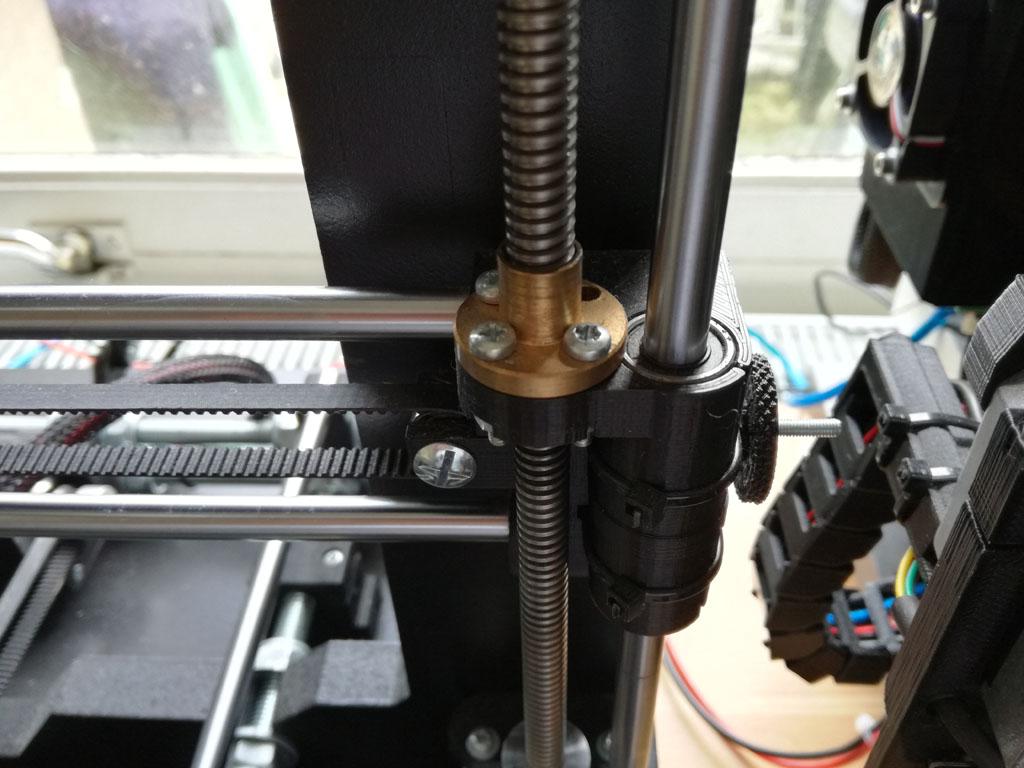

sigiel Posté(e) Septembre 11, 2017 Partager Posté(e) Septembre 11, 2017 (modifié) pour le petit décalage de la tige trapézoïdale dont je suis victime. j'ai une petite idée, un sorte de capuchon ca vas etre asser basic et rapide a faire. faut juste que je debug la machine virtuel ou j'ai installer solidworks. je pense que en une petite heure j'aurais plier le prototype. Modifié (le) Septembre 11, 2017 par sigiel Lien vers le commentaire Partager sur d’autres sites More sharing options...
