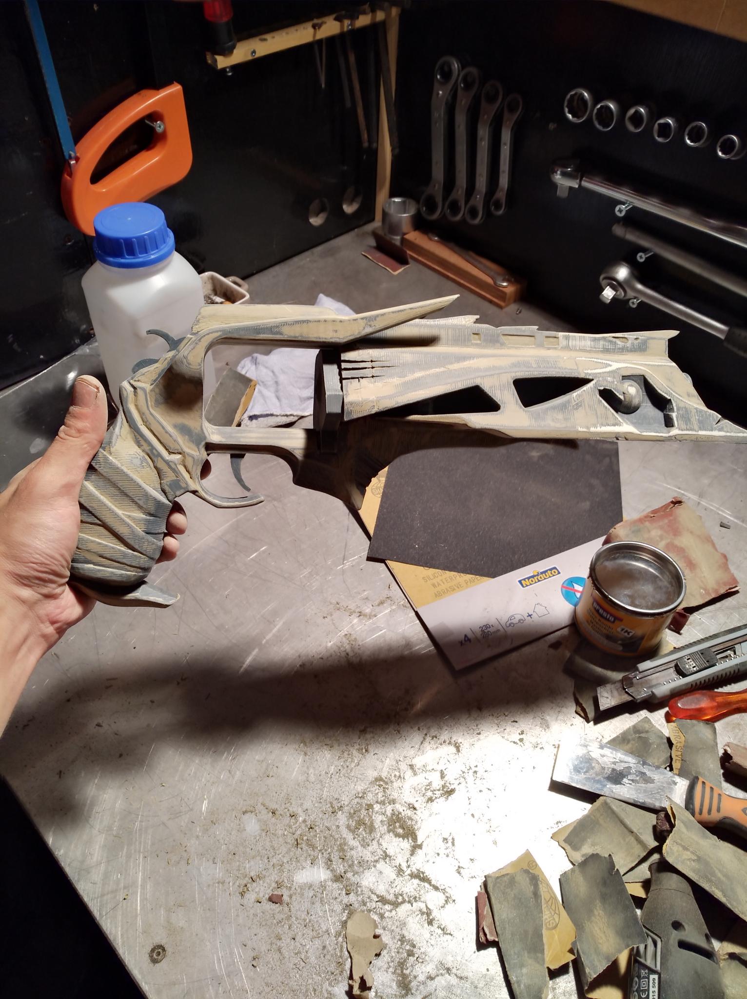

Ascheriit Posté(e) Aout 25, 2017 Partager Posté(e) Aout 25, 2017 Tu ponces à quel grain? Et juste pour info quel apprêt utilises-tu? T'as eu une réaction avec le mastic en bombe quel genre? En tout cas sur le canon on voit bien les couches... Je sais pas si ça disparaîtra bien même en noir... Lien vers le commentaire Partager sur d’autres sites More sharing options...
sherco58 Posté(e) Aout 25, 2017 Auteur Partager Posté(e) Aout 25, 2017 (modifié) J'ai essayé plusieur grain du 180 au 600 L'apprêt va bien. Pour le mastic sa a fait des genres de bulles, c'était très moche c'était du mastic en pot par contre,je ne sais pas se que peut donner du mastic en bombe. J'ai vu qu'il existait le l'enduit de lissage qu'on trouve en Allemagne. Modifié (le) Aout 25, 2017 par sherco58 Lien vers le commentaire Partager sur d’autres sites More sharing options...
As3uS Posté(e) Aout 25, 2017 Partager Posté(e) Aout 25, 2017 (modifié) Coucou, super ton chardon et tu avance vite ! Le mastic en bombe ne fera pas de miracle malheureusement, il est sensé couvrir les petites rayures de ponçage mais pas le wooble ni les strilles. Meilleure solution Mastic de finition (j'insiste sur finition sinon le ponçage va être rude !) ponceuse delta et/ou dremel => https://www.leroymerlin.fr/v3/p/produits/mastic-et-durcisseur-finition-few-soloplast-435-g-e34930 Pour le poncage, tu peux 80/120 sur le plastique (à la main et mollo sinon déformation et bouloche de pla), puis 250, puis 500 a l'eau puis 1000 a l'eau Modifié (le) Aout 25, 2017 par As3uS 2 Lien vers le commentaire Partager sur d’autres sites More sharing options...
Ascheriit Posté(e) Aout 25, 2017 Partager Posté(e) Aout 25, 2017 (modifié) Ok pour le mastic de finition, je sais pas trop comment l'appliquer sur un print mais par contre, le ponçage Dremel... ça va poncer le mastic mais dès que tu vas toucher le PLA, ça va fondre Modifié (le) Aout 25, 2017 par Ascheriit Lien vers le commentaire Partager sur d’autres sites More sharing options...
As3uS Posté(e) Aout 25, 2017 Partager Posté(e) Aout 25, 2017 (modifié) Le mieux tu va chez Cultura par exemple et tu achète un kit de sculpteur, avec des mini truelles etc... faut faire des petits mélanges et respecter au mieux le mélange sinon ca sèche trop vite voir pas du tout. Et tu applique en appuyant et raclant le mastic et par petite dose pour combler les trous et striles, moins tu mettra de mastic plus ça sera facile a poncer et tu ne perdra pas les détails. Et pour le Plastidip, c'est pareil, ca couvre pas les strilles, le PLA blanc est un des pla le plus galère a imprimer je trouve qu'il fait beaucoup de ratés. J'ai poncé de A à Z le casque d'IronMan a la ponceuse delta et même directement au 120 sur la PLA, faut juste y aller mollo mollo et j'ai pas eu de souci particulier, faut juste pas insister comme un sourd (désolé pour nos amis mal entendants) et "caresser" dans tout les sens sans bloquer sur un endroit en particulier. J'ai fait du pépakua resiné mastiquer avant mon imp3d du mastic j'en ai bouffer lol, je secret c'est la patience. faut à hésiter à faire 2 voir 3 fois mastic/poncage. Modifié (le) Aout 25, 2017 par As3uS 2 Lien vers le commentaire Partager sur d’autres sites More sharing options...

As3uS Posté(e) Aout 25, 2017 Partager Posté(e) Aout 25, 2017 il y a 42 minutes, sherco58 a dit : Pour le mastic sa a fait des genres de bulles, c'était très moche c'était du mastic en pot par contre,je ne sais pas se que peut donner du mastic en bombe. Peut-être que tu a trop touillé ton mélange de mastic et que tu y a incorporer de l'air, quand tu mélange fait le avec la spatule doucement en écrasant en zigzag, puis tu regroupe et tu recommence. Lien vers le commentaire Partager sur d’autres sites More sharing options...

As3uS Posté(e) Aout 25, 2017 Partager Posté(e) Aout 25, 2017 (modifié) 1 cuillère à café de mastic 1 grain de café de mastic (2 grain de riz pour les non buveurs de cafés) ça évite les pertes. Et vous faite avec quand ca commence a tirer laissez tomber a va faire des rochés quand vous etalerez et des vilaines entailles dans le mastic. Modifié (le) Aout 25, 2017 par As3uS 2 Lien vers le commentaire Partager sur d’autres sites More sharing options...

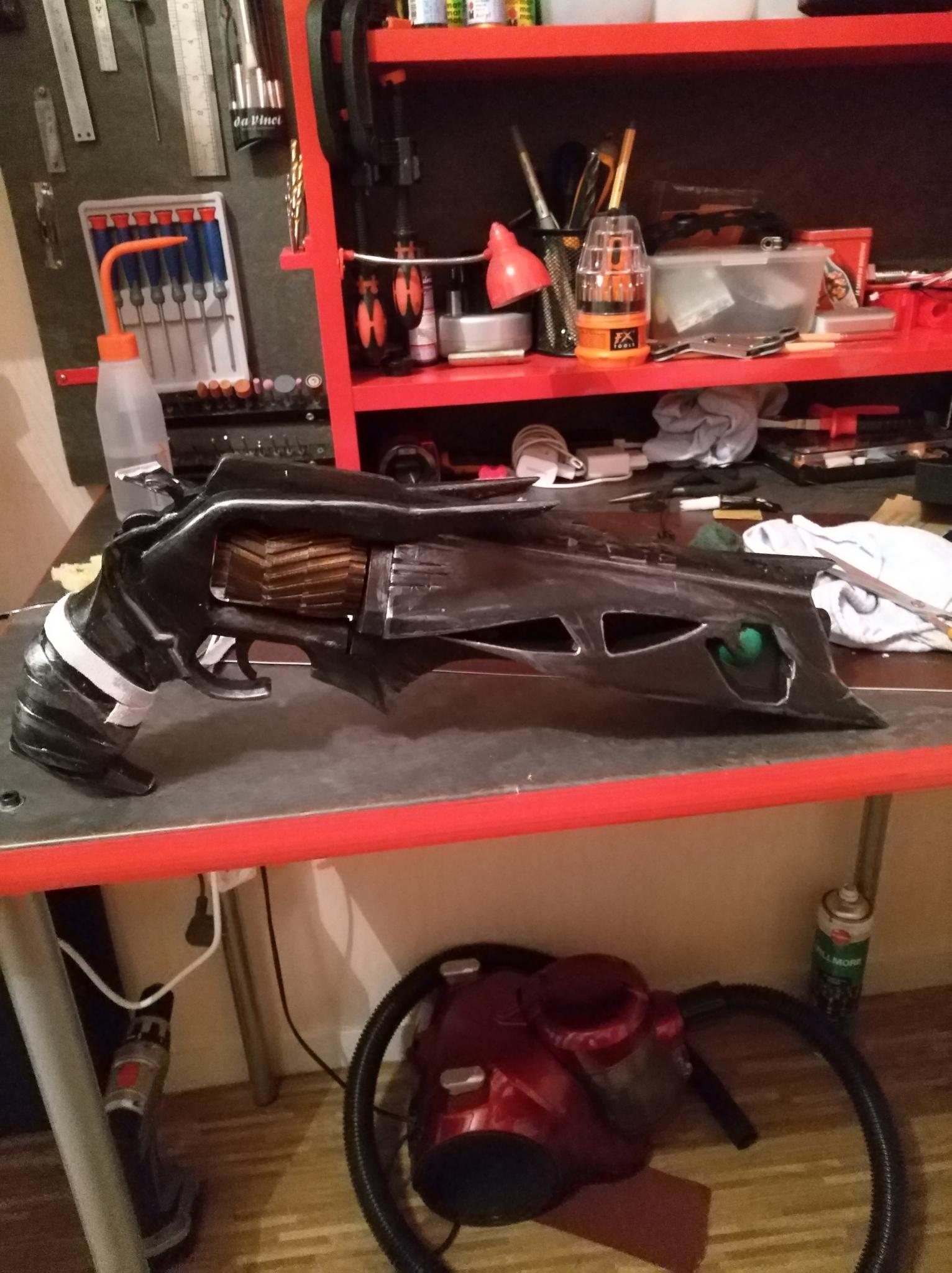

sherco58 Posté(e) Aout 25, 2017 Auteur Partager Posté(e) Aout 25, 2017 Bon! Ont a l'air pas trop mal. 1 Lien vers le commentaire Partager sur d’autres sites More sharing options...
As3uS Posté(e) Aout 25, 2017 Partager Posté(e) Aout 25, 2017 hey terrible ^^ jen connais un qui doit avoir mal aux doigts petit ponçage au 500 a l'eau apprêt et ca sera top ! Lien vers le commentaire Partager sur d’autres sites More sharing options...
sherco58 Posté(e) Aout 25, 2017 Auteur Partager Posté(e) Aout 25, 2017 Oui c'est clair je commence a avoir des ampoules ?,je rattaque demain. 1 1 Lien vers le commentaire Partager sur d’autres sites More sharing options...

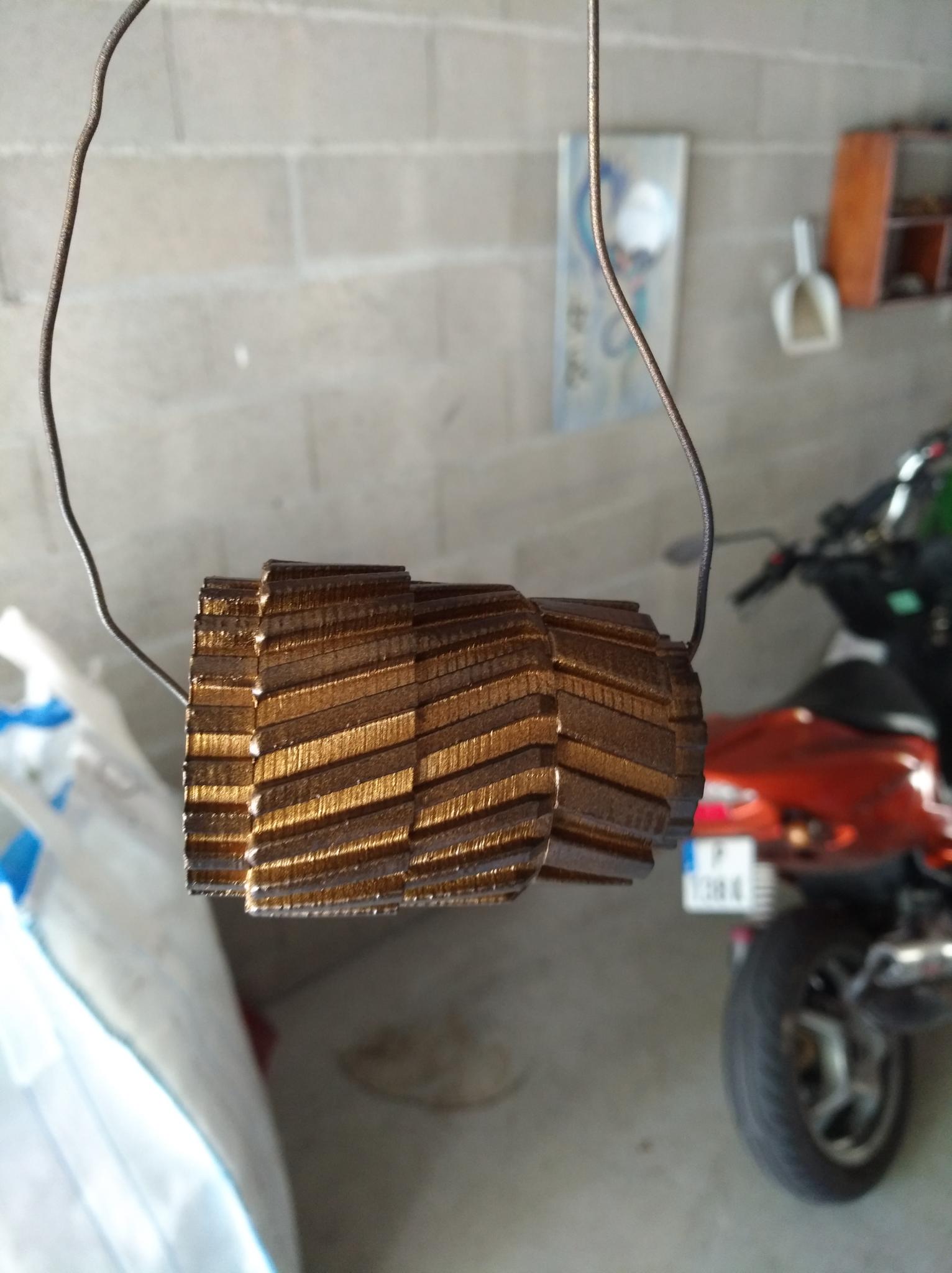

sherco58 Posté(e) Aout 26, 2017 Auteur Partager Posté(e) Aout 26, 2017 Le barillet est fini. 1 Lien vers le commentaire Partager sur d’autres sites More sharing options...
Ascheriit Posté(e) Aout 26, 2017 Partager Posté(e) Aout 26, 2017 Ouah ça rend bien ! Lien vers le commentaire Partager sur d’autres sites More sharing options...
As3uS Posté(e) Aout 26, 2017 Partager Posté(e) Aout 26, 2017 hâte de le voir fini Lien vers le commentaire Partager sur d’autres sites More sharing options...
sherco58 Posté(e) Aout 27, 2017 Auteur Partager Posté(e) Aout 27, 2017 Oui mais j'ai peint le pistolet hier et il est toujours pas sec on dirait que sa vient du temp,il fait trop chaud et lourd. Lien vers le commentaire Partager sur d’autres sites More sharing options...
As3uS Posté(e) Aout 27, 2017 Partager Posté(e) Aout 27, 2017 pas sec en 1 journée ? Bizarre, ton mastic était sec a coeur ? Lien vers le commentaire Partager sur d’autres sites More sharing options...
sherco58 Posté(e) Aout 27, 2017 Auteur Partager Posté(e) Aout 27, 2017 Oui je l'avais poncé il était bien sec. Lien vers le commentaire Partager sur d’autres sites More sharing options...
As3uS Posté(e) Aout 27, 2017 Partager Posté(e) Aout 27, 2017 normalement la chaleur devrait plutot aider que gener cest quoi comme peinture ? En bombe ? Lien vers le commentaire Partager sur d’autres sites More sharing options...
sherco58 Posté(e) Aout 27, 2017 Auteur Partager Posté(e) Aout 27, 2017 (modifié) Oui du noir mat que j'ai pris a centrakor j'ai mi une bonne couche mais même d'habitude sa seche vite , je l'ai pendu devant le ventilo on verra bien. Modifié (le) Aout 27, 2017 par sherco58 Lien vers le commentaire Partager sur d’autres sites More sharing options...

sherco58 Posté(e) Aout 29, 2017 Auteur Partager Posté(e) Aout 29, 2017 Oui sa va y me reste des retouches de peinture et coller et teinter les lanières de l crosse et imprimer le support. 1 Lien vers le commentaire Partager sur d’autres sites More sharing options...
