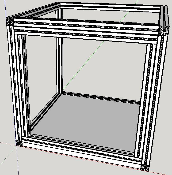

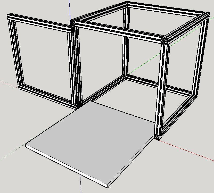

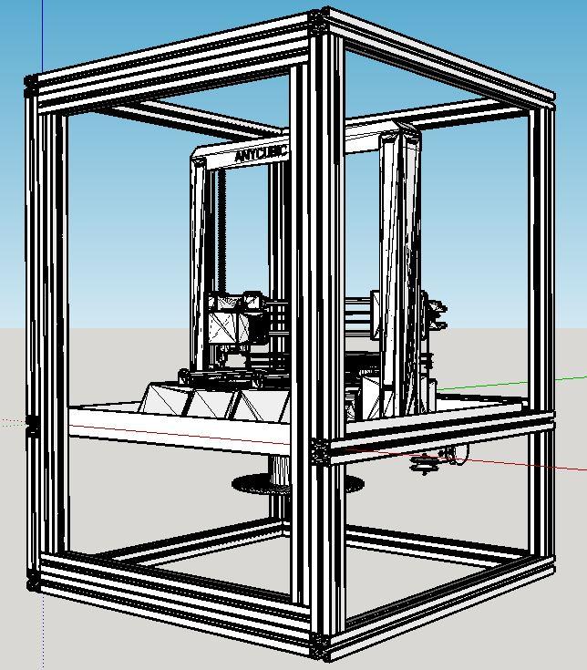

MisterNOK Posté(e) Aout 23, 2017 Partager Posté(e) Aout 23, 2017 Bonjour à tous, comme je trouve l'imprimante bruyante, et pour éviter les déperditions de chaleur, j'ai dessiné une boite pour l'enfermer et quelle reste accessible, en gros une boite transparente faite de profilé Bosch de 30x30, de pléxi, et je pense utiliser du médium pour la plaque maintenue comme un tiroir pour pouvoir sortir l'imprimante facilement. J'aimerais vos avis et que faire vis à vis de la bobine, vous la mettriez à l'intérieur ou à l'extérieur ? Lien vers le commentaire Partager sur d’autres sites More sharing options...
slayer-fr Posté(e) Aout 23, 2017 Partager Posté(e) Aout 23, 2017 salut , tu peu aussi utilisé les tables lack de chez ikea , regarde sur le forum il y a deja quelque conception , dont la mienne ça pourras te donné des idées Lien vers le commentaire Partager sur d’autres sites More sharing options...
Maxtor Posté(e) Aout 24, 2017 Partager Posté(e) Aout 24, 2017 Ha ouer tu rigoles pas!! Sa va te coûter un bras en Bosch et en 30x30 Après prendre des profilés en alu pourquoi pas mais vise plutôt les table Ikea ou comme moi tasseaux et MDf et tu fait maison. Lien vers le commentaire Partager sur d’autres sites More sharing options...
thsrp Posté(e) Aout 24, 2017 Partager Posté(e) Aout 24, 2017 A mon avis du 20x20 suffit amplement , tu ne construis pas une imprimante mais un caisson. Pour alléger aussi inutile de faire la porte en cornière vu les dimensions tu fais comme sur les imprimantes a caisson les charnières sont directement sur le plexi. Tu ne mets pas les cotes mais vérifie la hauteur , n'oublie pas que si tu fais une piece haute , les cables et le tube du filament montent au-dessus de l'arceau supérieur de la Mega, fait un Z max pour le mesurer. prévoit en dessous un petit bandeau de quelques centimètres dans lequel tu intègrera en façade le regulateur de temperature du caisson, le switch pour allumer le bandeau de Leds etc... Bon travail...! Lien vers le commentaire Partager sur d’autres sites More sharing options...
kropernic Posté(e) Aout 24, 2017 Partager Posté(e) Aout 24, 2017 j'aime bcp l'idée du tiroir... J'vais sûrement te la piquer ^^ Lien vers le commentaire Partager sur d’autres sites More sharing options...
MisterNOK Posté(e) Aout 24, 2017 Auteur Partager Posté(e) Aout 24, 2017 (modifié) Merci pour vos réponses, idées, suggestions, j'ai regardé les topics sur les caisons ça rend vraiment bien avec les tables ;), bon y'a du level avec @slayer-fr ;), après disons que je n'ai pas trop le choix en dimensions des profilés ... comme j'y vais à l'économie ... faut que je récup aussi ce qu'il faut pour la gestion de la température, oui va falloir l'intégrer, à réfléchir , je suis un peu trop influencé par le cotés industriel lol avec les tables ikea vous avez le cotés décorations bien sympa ... @kropernic Toute idée est bonne à prendre on est la pour partager, réfléchir, échanger Modifié (le) Aout 24, 2017 par MisterNOK Lien vers le commentaire Partager sur d’autres sites More sharing options...
kropernic Posté(e) Aout 24, 2017 Partager Posté(e) Aout 24, 2017 A y réfléchir un peu, j'suis au final pas si convaincu que ce soit une bonne idée... Du moins, pas comme je l'envisageais. J'm'étais dit : "bonne idée le tiroir pour sortir l'imprimante du caisson pour décoller le print". Mais en fait, en tirant dessus, vu que la bobine n'est pas fixé à l'imprimante, elle va restée en place, donc on va dérouler du fil. Puis en remettant l'imprimante, la tension sur la bobine va se relâcher et le fil se détendre. Et c'est comme ça qu'au cours d'une futur impression, un nœud se forme sur la bobine et nique tout. J'ai vu un tube en acier fixé à un mur qui a été plié par ce genre de truc. Ça a de la force un extrudeur l'air de rien ^^. Lien vers le commentaire Partager sur d’autres sites More sharing options...
MisterNOK Posté(e) Aout 24, 2017 Auteur Partager Posté(e) Aout 24, 2017 je n'avais pas pensé à ça je ne suis qu'imprimeur débutant je vais méditer à trouver une solution pour ce tiroir qui serait des plus pratique, si la bobine suis le mouvement Lien vers le commentaire Partager sur d’autres sites More sharing options...
kropernic Posté(e) Aout 24, 2017 Partager Posté(e) Aout 24, 2017 En effet, si la bobine suit, c'est tranquille. Mais vu que chez moi, elle est à l'étage du dessus/dessous (pas encore décidé), ça va pas le faire. N'oublie pas des longueurs de câbles suffisantes Lien vers le commentaire Partager sur d’autres sites More sharing options...

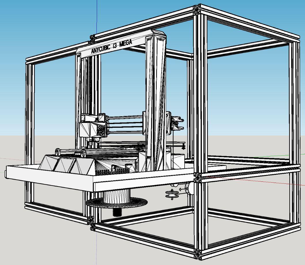

Murdock Posté(e) Aout 24, 2017 Partager Posté(e) Aout 24, 2017 Après tu peux augmenter un peu la taille du caisson et fixer ton axe de bobine au tiroir pour qu'il sorte avec la machine ... Lien vers le commentaire Partager sur d’autres sites More sharing options...
MisterNOK Posté(e) Aout 24, 2017 Auteur Partager Posté(e) Aout 24, 2017 c'est ce que j'essaye de faire donc j'importe des stl depuis thingiverse dans sketchup mais voila trop de polygones donc je n'arrive plus à importer j'essaye de trouver un truc pour enlever les arrêtes inutiles ... Lien vers le commentaire Partager sur d’autres sites More sharing options...

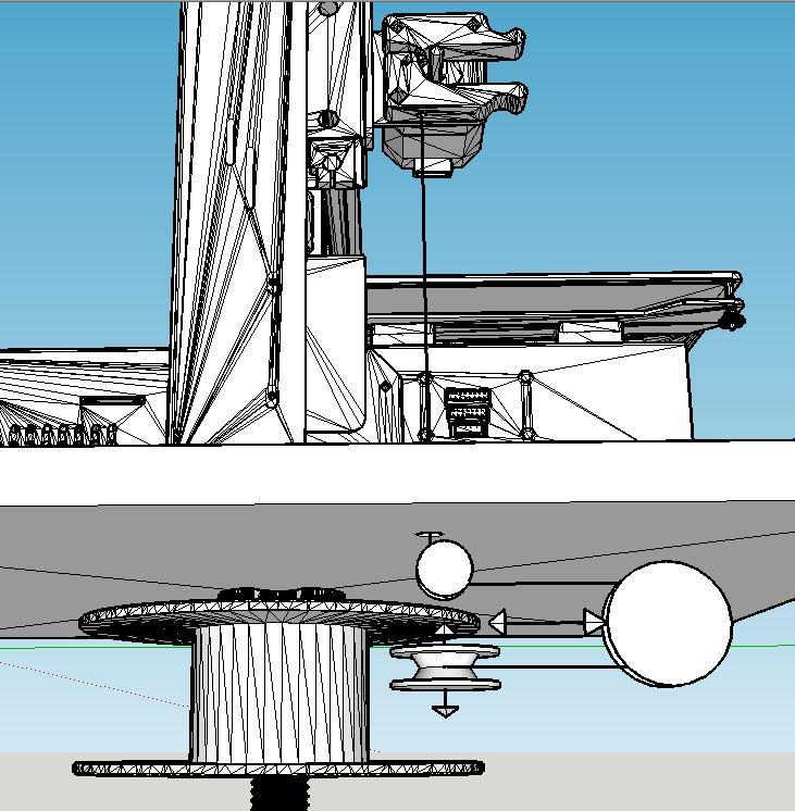

MisterNOK Posté(e) Aout 25, 2017 Auteur Partager Posté(e) Aout 25, 2017 coucou les gens bon j'ai trouvé le moyen de fixer ma bobine et de la bouger en même temps que le tiroir je bloque un peu sur le fait que imaginons que je suis en Z max et que mon imprimante va à Z mini je me retrouve avec en gros 20 cm de filament à tendre donc j'ai essayé de créer un moyen comme une sorte de tendeur, et d'un guide pour accompagner le filament, sauf qu'en pratique je ne vois pas le moyen de le rendre fonctionnel ... Lien vers le commentaire Partager sur d’autres sites More sharing options...
Invité Posté(e) Aout 25, 2017 Partager Posté(e) Aout 25, 2017 Si tu laisse pendre le filament ça ne devrait pas trop gêner. De plus je pense que les virages sont beaucoup trop serrés pour le filament Lien vers le commentaire Partager sur d’autres sites More sharing options...

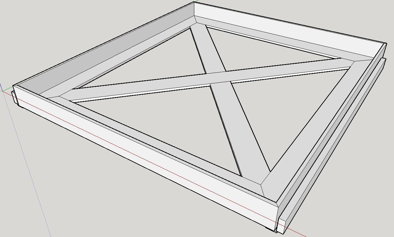

MisterNOK Posté(e) Aout 26, 2017 Auteur Partager Posté(e) Aout 26, 2017 bon au final j'ai remplacé la planche où était posé l'imprimante par des cornières avec grille épaisse dessus le tout soudée (pas par moi je suis nul en soudure)... comme ça je peux planquer les ventillos en dessous, ainsi que le régulateur, j'ai revu aussi la boite en elle même ... Boite fermée ... Boite ouverte ... Lien vers le commentaire Partager sur d’autres sites More sharing options...
thsrp Posté(e) Aout 26, 2017 Partager Posté(e) Aout 26, 2017 salut, peux tu expliquer ta nouvelle version du tiroir ?? je ne comprends pas... Comme je te l'ai deja dit oubli la porte en corniere passe directement par une porte plexi toute bete comme sur beaucoup d'imprimantes pros en caisson, ce sera du poids et de l'argent economisé...! Es tu passé en 20x20 comme je te l'avais dit ou restes tu en 30x30 Lien vers le commentaire Partager sur d’autres sites More sharing options...
MisterNOK Posté(e) Aout 27, 2017 Auteur Partager Posté(e) Aout 27, 2017 disons que comme je voulais planquer les ventillos en bas pour réguler la température, et qu'a la base le tiroir devait être composé d'une plaque de MDF, j'aurais du y faire un ou plusieurs trous pour faire circuler l'air, on m'a proposé et donné des cornières, j'avais une grille épaisse en inox, donc ça réglait mon pb de trous, pour le profilé je n'ai pas trop le choix niveau dimension, pareil donné, donc j'adapte en fonction de ce que j'ai ... Concernant la porte comme je ne suis pas trop à l'économie de profilé, ni au poids, je me dis que si j'utilise deux épaisseurs de pléxi (une à l'intérieur du profilé et une à l'extérieur) j'aurais peut être une meilleure isolation acoustique ... Lien vers le commentaire Partager sur d’autres sites More sharing options...
thsrp Posté(e) Aout 27, 2017 Partager Posté(e) Aout 27, 2017 Ok et comment ça coulisse ? Lien vers le commentaire Partager sur d’autres sites More sharing options...
MisterNOK Posté(e) Aout 27, 2017 Auteur Partager Posté(e) Aout 27, 2017 les coulisses du tiroir sont fixé sur le bâti de la boite et sur les cornières, ce sont de simples coulisses ... exactement comme le lien. http://www.castorama.fr/store/Coulisse-a-galets-sous-tiroir-a-sortie-partielle-PRDm176578.html?isSearchResult=true&navAction=jump Lien vers le commentaire Partager sur d’autres sites More sharing options...
agglax Posté(e) Aout 27, 2017 Partager Posté(e) Aout 27, 2017 (modifié) 18kg, avec ce que tu indiques plus le poids de l'imprimante .... vérifie quand même , je serais pas surpris que tu sois limite voire même à plus de 18kg à moins que ce ne soit de la cornière alu. enfin voila juste au cas ou Modifié (le) Aout 27, 2017 par agglax Lien vers le commentaire Partager sur d’autres sites More sharing options...
MisterNOK Posté(e) Aout 27, 2017 Auteur Partager Posté(e) Aout 27, 2017 (modifié) l'imprimante fait 10 kilos, je sais pas combien peuvent peser les cornières, grillage ... plus le poids de la bobine en dessous ... j'avoue qu'il n'y à pas une grande marge mais je suis dans les tolérances ... en réfléchissant, le fait de s'appuyer sur l'imprimante pour décoller la pièce ou autre ferait que mes coulisses vont sembler bien faible au final PS: merci pour toutes vos réponses et pistes, j'avoue ne pas avoir pensé au poids ... Modifié (le) Aout 27, 2017 par MisterNOK Lien vers le commentaire Partager sur d’autres sites More sharing options...
