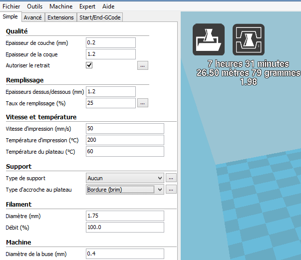

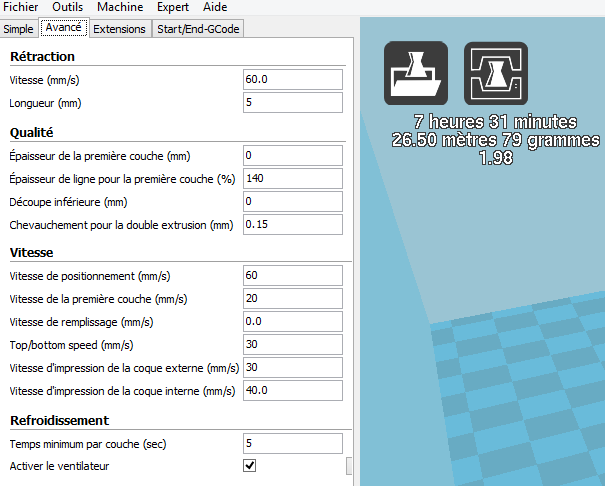

Bonjour , j'ai depuis peu une Anycubic I3 Méga livrée avec Cura 15.04.06
Quand j'ai imprimé le couple de hiboux directement à partir de la carte SD fournie et du fichier Gcode présent sur la carte SD , le couple de hiboux s'imprime grosso modo environ en 1h 15mn
Dans cura 15.04.06 j'ai fais une reprise du profil utilisé pour faire le Gcode Anycubic ( Manipulation que je n'arrive pas à faire avec Cura 2.62, si quelqu'un connais comment faire, cela m'interresse !)
1)     Fichier / Profil depuis un Gcode / Owl_pair (Gcode présent sur la carte SD Anicubic
2)     Fichier / Ouvrir un modèle / owl_pair.stl  ( de la carte SD)
Cura m'indique alors 7h 31m
Comment expliquer cette différence ? Il y a-t-il dans un menu un étalonnage du compteur temps ?

il y a 16 minutes, macmootpro a dit :
Bonsoir,
Tu dois pas avoir la même échelle sur ton stl. Ensuite regarde le remplissage aussi.
L'échelle est une bonne piste : on vérifie cela où dans Cura ?
Le remplissage : je ne pense pas car j'ai récupéré le profil du Ggode de 1h15 en faisant la manipulation
Fichier / Profil depuis un Gcode / Owl_pair (Gcode présent sur la carte SD Anicubic  qui m'a indiquer un taux de remplissage de  25%

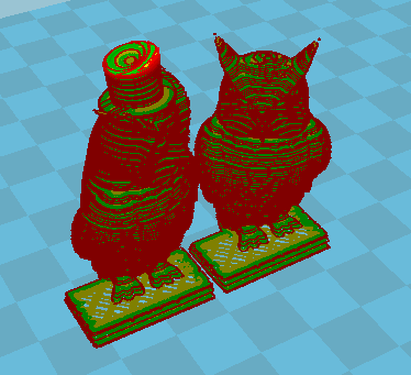

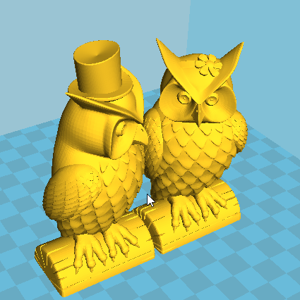

Il y a 16 heures, macmootpro a dit :
Dans un premier temps visuellement , normalement tu as défini sous cura ton volume max d'impression (en général 20X20X20) tu peux donc voir rapidement le rapport d'échelle, ensuite tu as aussi normalement les HxLxl de ton objet sur le plateau ainsi que le filament nécessaire et le temps.
J'ai bien déclarer dans Cura le volume 210mm x 210mm x 205mm
Merci pour ton hypothèse qui s'est trouvée correcte et la source du problème.
Le fichier STL et le fichier Gcode provenant de la même clé fournie avec l'imprimante I3 méga donc je supposais qu'ils était de la même taille : ERREUR , tu as raison !   :D
En comparant immédiatement  les 2 images en regardant le damier de base cela semble évident et puis cela c'est totalement logique !
A gauche le fichier Cura ouvert par le Gcode et à droite celui ouvert par le fichier STL

Ton stl à une taille d'origine qui ne change pas. C'est des poligones.
en revanche quand tu le charge dans ton slicer, tu peux appliquer un facteur d échelles sur x y et  z avant de créer ton gcode.
Ton gcode contient juste des trajectoires et des commande moteur ventilateurs etc...
En général ils ont réduit la taille de ton hibou pour réduire le temps d impression.
suis-je clair dans mes explications.
