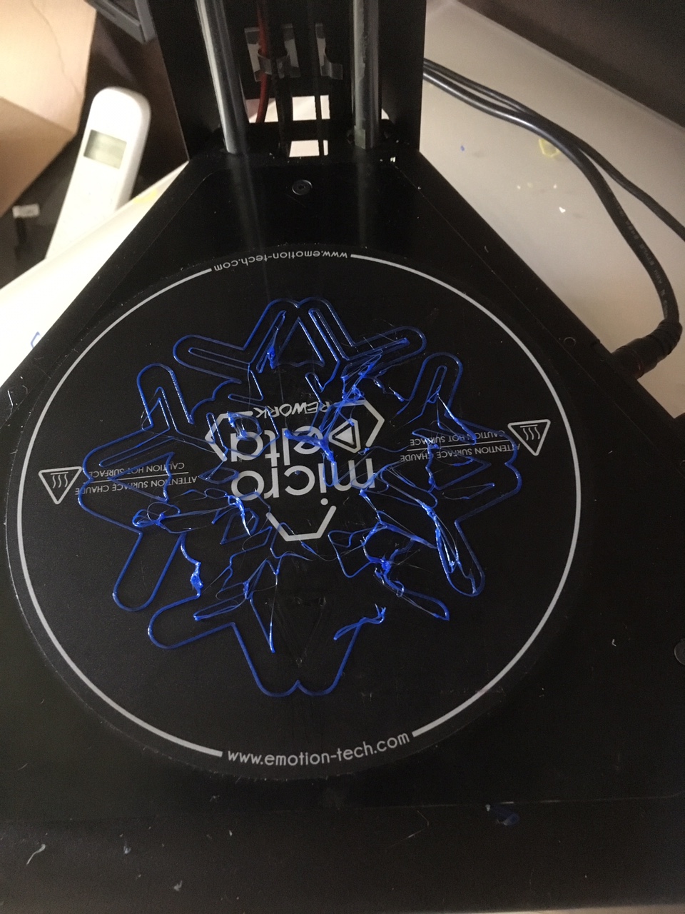

Charles25 Posté(e) Aout 26, 2017 Partager Posté(e) Aout 26, 2017 Bonjour Aprés avoir réussi un print sans problème J'ai voulu lancer dans la foule une autre impression avec le même gcode .L'impression deconne Je ne comprend pas pourquoi.J'ai recalibre ,augmenter la rétractation , retendu les courroies, graisser les tiges mais j'arrive toujours au même résultats.Quelqu'un a une idée de pourquoi?Merci d'avance Envoyé de mon iPhone en utilisant Tapatalk Lien vers le commentaire Partager sur d’autres sites More sharing options...

Charles25 Posté(e) Aout 26, 2017 Auteur Partager Posté(e) Aout 26, 2017 J'ai trouver j'ai dégraisser et l'impression se passe bien pour le moment Envoyé de mon iPhone en utilisant Tapatalk Lien vers le commentaire Partager sur d’autres sites More sharing options...
Phoenix Posté(e) Aout 26, 2017 Partager Posté(e) Aout 26, 2017 Le mieux est de nettoyer le plateau entre chaque impression. Lien vers le commentaire Partager sur d’autres sites More sharing options...
sigiel Posté(e) Aout 26, 2017 Partager Posté(e) Aout 26, 2017 j'ai pas compris? tu a dégraisser quoi au juste ? Lien vers le commentaire Partager sur d’autres sites More sharing options...
Charles25 Posté(e) Aout 26, 2017 Auteur Partager Posté(e) Aout 26, 2017 Le plateau d'impression Envoyé de mon iPhone en utilisant Tapatalk Lien vers le commentaire Partager sur d’autres sites More sharing options...
pascal_frigoriste Posté(e) Septembre 1, 2017 Partager Posté(e) Septembre 1, 2017 avec quel produit? moi je ne sais jamais. j'essai plein de truc mais .... Lien vers le commentaire Partager sur d’autres sites More sharing options...
Charles25 Posté(e) Septembre 2, 2017 Auteur Partager Posté(e) Septembre 2, 2017 L alcool à brûler Envoyé de mon iPhone en utilisant Tapatalk Lien vers le commentaire Partager sur d’autres sites More sharing options...
Phoenix Posté(e) Septembre 2, 2017 Partager Posté(e) Septembre 2, 2017 Il y a 15 heures, pascal_frigoriste a dit : avec quel produit? moi je ne sais jamais. j'essaie plein de truc mais .... L'alcool ménager à 95° c'est moins odorant que l'alcool à bruler et c'est très efficace. Lien vers le commentaire Partager sur d’autres sites More sharing options...
sigiel Posté(e) Septembre 2, 2017 Partager Posté(e) Septembre 2, 2017 Oui faut pas essayé a l'acetone... J'ai bousiller mon premier revetment comme ca... mais vue que je suis passer vite fait aux mirroire... Lien vers le commentaire Partager sur d’autres sites More sharing options...
