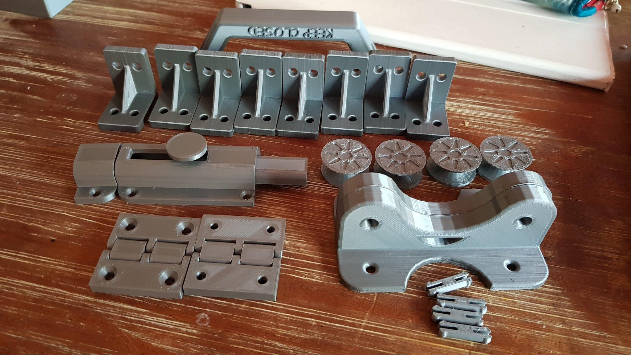

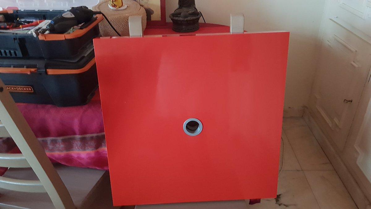

missdrac Posté(e) Aout 27, 2017 Partager Posté(e) Aout 27, 2017 bonjour Mon 1er vrai projet, un meuble pour protéger ma petite chérie, je viens de finir d'imprimer toutes les pièces, je vais en peindre quelques une parce que le plastique gris c'est moche, et que comme à mon grand regret je n'ai pas de pièce dédiée à mes bidouillages en tout genre, elle sera dans mon salon, donc autant que ce soit un minimum joli. bref voici les débuts, je suis parti de plusieurs fichiers trouvé sur le net parce que à chaque fois sur chaque je trouvais quelque chose qui ne m'allait pas normalement montage demain 1 Lien vers le commentaire Partager sur d’autres sites More sharing options...

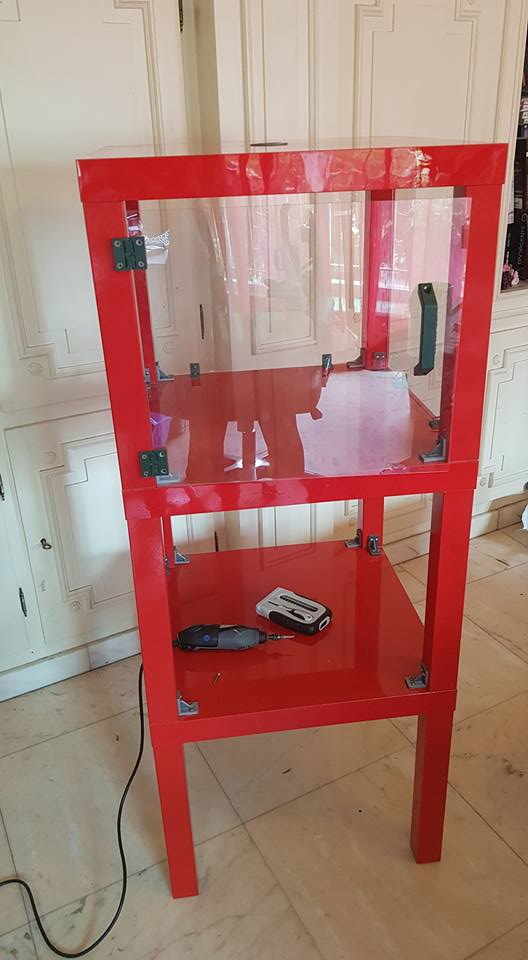

missdrac Posté(e) Aout 31, 2017 Auteur Partager Posté(e) Aout 31, 2017 finiiiii me reste plus qu'a mettre un aimant sur la porte parce que la serrure que j'ai faite ne va pas , j'ai utilisé plusieur fichier accromeca je te retrouve tout ca dans la journée Lien vers le commentaire Partager sur d’autres sites More sharing options...
missdrac Posté(e) Aout 31, 2017 Auteur Partager Posté(e) Aout 31, 2017 (modifié) alors voici le 1er lien, j'ai imprimé les 2 premieres et le Ikea gromets (le rond pour le trou sur le dessus) il faut que tu en imprime 2 un de chaque coté https://www.thingiverse.com/thing:1685857/#files la poignée https://www.thingiverse.com/thing:36465 les charnieres pour la porte https://www.thingiverse.com/thing:1209695 et le porte filament https://www.thingiverse.com/thing:996398 j'ai pris 3 tables ikea au lieu de 2 parce que trop bas sinon, et du plexi pour les vitres que j'ai acheté en 50x50 et recoupée en 40x39 voila Modifié (le) Aout 31, 2017 par missdrac Lien vers le commentaire Partager sur d’autres sites More sharing options...

missdrac Posté(e) Aout 31, 2017 Auteur Partager Posté(e) Aout 31, 2017 (modifié) bon je reviens prévenir que il va falloir que j'imprime des pieces pour rehausser le haut car ca bloque avec le filament je suis super joie et bonheur de devoir tout redevisser surtout les vitres en plexi, parce que j'ai quand même pris de bonnes crises de nerfs je reviens vous dire Modifié (le) Aout 31, 2017 par missdrac Lien vers le commentaire Partager sur d’autres sites More sharing options...
accromeca Posté(e) Aout 31, 2017 Partager Posté(e) Aout 31, 2017 Et donc tes plaques de plexi sont trop courtes? Lien vers le commentaire Partager sur d’autres sites More sharing options...
missdrac Posté(e) Septembre 1, 2017 Auteur Partager Posté(e) Septembre 1, 2017 ben vu que je vais devoir rehausser le meuble oui il va falloir que je rachete des plaques, mais ce n'est pas plus mal je vais les prendres un peu plus épaisse, du reste je suis en train d'imprimer des pièces pour le rehausser qui ont l'ai beaucoup mieux parce qu'elles peuvent également insérer le plexi je vous dis une fois terminé Lien vers le commentaire Partager sur d’autres sites More sharing options...

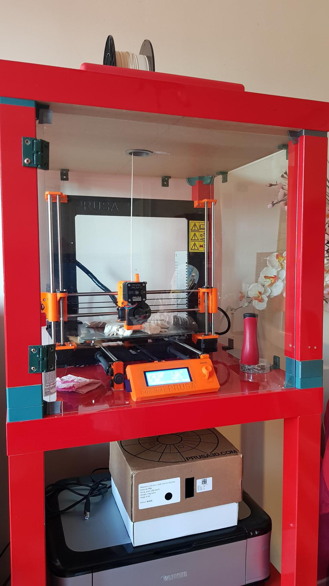

missdrac Posté(e) Octobre 25, 2017 Auteur Partager Posté(e) Octobre 25, 2017 (modifié) bonjour désolée pour le retard du retour ma bestiole m'a fait des misères et on a du tout re régler , (j'ai pas lu crise de nerf dans la notice mais bon) bref voila il est presque fini, comme vous le voyez il me reste plus qu'a visser la porte, je ne l'ai pas fait parce que vu les nombreux essais que j'ai du faire pour qu'elle fonctionne a nouveau correctement c'était plus pratique d'avoir le champ libre donc je n'ai pas trouvé de plexi 5mn j'ai repris du 4 et me suis servis des anciennes pieces que j'avais imprimé pour les fixer. non je n'ai pas démonté l'écran et le reste hors de question que je touche à quoi que ce soit lol je n'ai donc pas mis de vitre arrière il faut juste que je trouve un autre système pour la bobine celui que j'ai imprimé n'est pas génial, la bobine se tire je dois donc rester pas très loin au cas ou Modifié (le) Octobre 25, 2017 par missdrac Lien vers le commentaire Partager sur d’autres sites More sharing options...
ZeeBiX Posté(e) Octobre 25, 2017 Partager Posté(e) Octobre 25, 2017 Très sympa, je vois que tu n'as pas déporté l’électronique de ta machine vers l'extérieur, j'hésite à le faire .... par curiosité, pourquoi tu as rehaussé ton meuble ? l'imprimante semble rentrer sans problème ? Lien vers le commentaire Partager sur d’autres sites More sharing options...
missdrac Posté(e) Octobre 25, 2017 Auteur Partager Posté(e) Octobre 25, 2017 non je n'ai pas déporté l’électronique je ne voulais pas y toucher, l'imprimante y rentrait parfaitement mais c'était sans compter sur l'extrudeur qui monte, et avec le filament ca cognait au plafond j'ai pris 3 tables car je voulais que l'imprimante soit à ma hauteur c'est beaucoup plus pratique que d'etre pliée en deux et en plus ca me fait un rangement pour mon imprimante alimentaire, et je vais acheter une jolie caisse ou un coffre pour mettre dessous, j'y rangerais les bobines et les outils de l'imprimante Lien vers le commentaire Partager sur d’autres sites More sharing options...

missdrac Posté(e) Octobre 29, 2017 Auteur Partager Posté(e) Octobre 29, 2017 non rien à craindre, déjà parce que j'ai laissé des interstices et de plus ce n'est pas une cocotte minute ca ne chauffe pas tant que ca c'est juste le plateau et la buse qui chauffent 1 Lien vers le commentaire Partager sur d’autres sites More sharing options...
Allan-930 Posté(e) Octobre 29, 2017 Partager Posté(e) Octobre 29, 2017 non rien à craindre, déjà parce que j'ai laissé des interstices et de plus ce n'est pas une cocotte minute ca ne chauffe pas tant que ca c'est juste le plateau et la buse qui chauffentBonjour,Ok merci pour l'info Envoyé de mon ONEPLUS A5000 en utilisant Tapatalk Lien vers le commentaire Partager sur d’autres sites More sharing options...
slayer-fr Posté(e) Octobre 29, 2017 Partager Posté(e) Octobre 29, 2017 Pas d'accord avec toi , ça chauffe plutôt même bien dans mon caisson, il ne faut pas oublier qu'un plateau à 100 degrés dans une si petite enceinte fait un très bon chauffage, obligé de ventilé pour le bien de l'électronique et aussi pour ne pas avoir des soucis de print, surtout avec le PLA Lien vers le commentaire Partager sur d’autres sites More sharing options...
missdrac Posté(e) Octobre 29, 2017 Auteur Partager Posté(e) Octobre 29, 2017 oui ca chauffe, encore que même a 210 et 50 heures de print je n'ai pas trop senti de chaleur, mais c'est pour ca que j'ai laissé des interstices, en gros toutes mes vitres ont quelques cm de vide je n'ai pas voulu fermer le caisson complètement, j'ai vu sur beaucoup de modèle qu'ils faisaient un système de ventilation....vous ai je dis que j'étais une grosse feignasse pour certaines choses ? Lien vers le commentaire Partager sur d’autres sites More sharing options...
slayer-fr Posté(e) Octobre 29, 2017 Partager Posté(e) Octobre 29, 2017 Oui, c'est vrais que j'ai rendu mon caisson étanche au maximum, afin de filtrer au mieux l'air qui en ressort avec ma ventilation, très appréciable pour filtrer les odeurs de l'ABS 1 Lien vers le commentaire Partager sur d’autres sites More sharing options...
missdrac Posté(e) Octobre 29, 2017 Auteur Partager Posté(e) Octobre 29, 2017 yep, pour l'instant je ne veux pas utiliser l'ABS, je ne l'ai que depuis quelques mois donc je tatonne encore, mais c'est vrai que le moment ou je devrais en utiliser, je devrais aussi revoir mon caisson avant, d'autant que je n'ai pas de pièce dédiée, elle est dans le salon Lien vers le commentaire Partager sur d’autres sites More sharing options...
slayer-fr Posté(e) Octobre 29, 2017 Partager Posté(e) Octobre 29, 2017 Ben disons que le caisson, sert principalement à 3 choses, Filtré les odeursÉvité les changements de température trop rapide avec l'ABSInsonorisé un peu la machineDonc ton caisson avec les interstices comme tu as laissé limites beaucoup son utilité principale Lien vers le commentaire Partager sur d’autres sites More sharing options...
missdrac Posté(e) Octobre 29, 2017 Auteur Partager Posté(e) Octobre 29, 2017 disons que au départ c'était plus un rangement qu'une utilité, avec le mode silence de la machine et les vitres le bruit est atténué, je le repenserai quand j'utilserai l'ABS, mais en toute honnêteté je n'en ai pas trop l'intention Lien vers le commentaire Partager sur d’autres sites More sharing options...
slayer-fr Posté(e) Octobre 29, 2017 Partager Posté(e) Octobre 29, 2017 C'est dommage, car ça reste un investissement, donc autant le faire le plus efficace possible, il ne manque pas grand chose pour le rendre vraiment plus efficace, surtout pour le bruit puisque c'est ce qui t'intéressait principalement, imprime toi des équerres avec un joint pour mettre autour de tes plexis , coté bruit , c'est vraiment un plus 1 Lien vers le commentaire Partager sur d’autres sites More sharing options...
