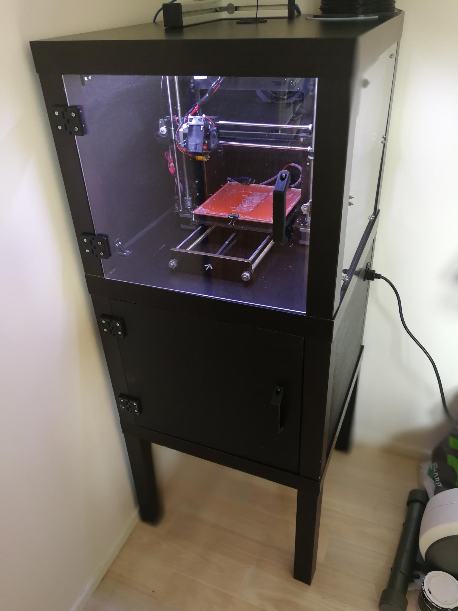

Bonjour à vous !

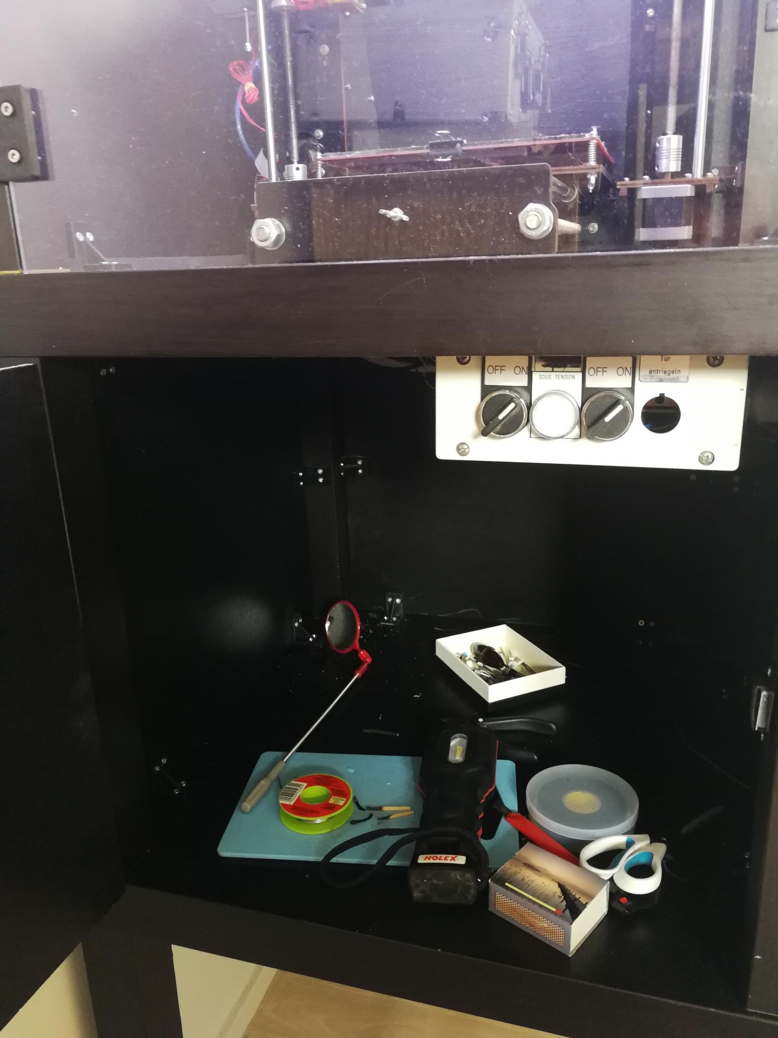

Voila mon modeste caisson pour ma petite machine, en deux partie, une partie pour la machine (normal...)
une autre en dessous pour l'alimentation déporté à laquelle j'ai joints une autre alimentation pour le 12V pour l'éclairage et les ventilateurs et un petit boitier pour les boutons
(il en manque un d'ou le trou, je compte rajouter le contrôle d'un ventilateur)
Dans le caisson, j'ai mis un ventilateur 12V avec un filtre pour les odeurs, ça fonctionne plutôt bien :)

Ce filtre te permet donc d'éjecter directement l'air "chaud" dans la pièce sans être affectée par l'odeur ? (Donc pas besoin de hôte ?)

une hôte ce n'est qu'un ventilateur avec un filtre.
À ok oui mais je parle plus d'une ventilation qui permet d'évacuer les odeurs a l'extérieur. (C'est comme ça chez moi pour la cuisine). Mais j'avoue que je pensais pas qu'un filtre de hôte (conventionnel sans évacuation externe ) suffirait pour le plastique.
Mais merci j'ai ma réponse ;)

Le tiens est déjà sympa aussi je trouve, j'ai d'ailleurs utilisé quelques pièces similaire ! :)
Apres chaque caisson varie suivant le matos (souvent de recup) qu'on trouve, les besoins etc... perso je dois être un fou, mais je préfère l'ABS donc voilà ^^
Il faut encore que j'installe un switch pour le ventilo PLA et que je peaufine quelques détails :)
