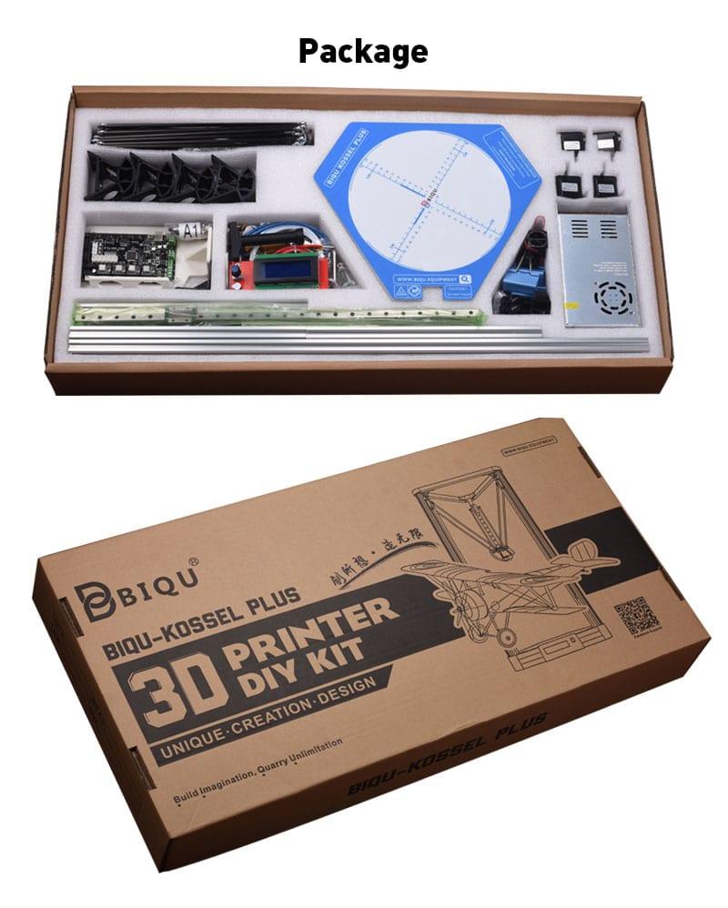

J'ai reçu cet été ma BIQU Kossel Pro, je vous fait donc un petit retour.
La version Pro intègre les Rail linéaire MGN, l'auto-leveling (par le biais d'un BLTouch) et un écran LCD tactile.
Excellent packaging, avec du matériel en spare et tout le matériel nécessaire pour le montage. La doc (en anglais) est claire (même si youtube est très utile ^^) avec des sachets contenant les éléments de chaque étape.  Le carton est estampillé "BIQU - Kossel Plus", il n'ont visiblement pas des cartons pour chaque modèle, donc pas d’inquiétude après 4 semaines d'attente, c'est quand même la version Pro, pas besoin de la renvoyer.
Le montage fut laborieux :
- Comme pour toute Kossel, la mise en place des profilés est compliqué.
- Attention lors de la mise en place des End Stop (en particulier lors du serrage des vis), ils sont fragiles.  Pour les positionner le plus précisément possible (à 2cm du haut) il est possible d'imprimer des petites cales (non fournit)
- Attention aux rails linéaires, pas de buttée, le chariot peux sortir de son logement et les roulements reprendre leur liberté (sous le vaisselier, entre autre).
- Prévoir un cordon électrique EU, un boitier multi-genre est prévu mais franchement c'est pas top et comme ça vous aurez la prise de terre (pas sur que ce soit un détail pour ce genre de matériel).
- Pas de bouton On/Off, pourtant très utile lors des dysfonctionnement "violant". Avoir la main près de la prise (en faisant attention quand même, voir plus bas) lors des premiers tests.
- Des modification sur le Marlin sont à prévoir, notamment sa mise à jour, le câble USB est fournit (mais pas le PC). A noter que ce sera prise USB ou LCD Digital, pas les 2 en même temps.
- Les connexions filaires entre la carte mère et le LCD doivent se faire avec attention, une inversion est vite arrivé.
- Si le BLTouch clignote, c'est qu'il est en erreur, surtout ne pas lancer l'auto-leveling (très bonne exemple de dysfonctionnement "violant"). Deux raisons possibles  constatées, une inversion des connectiques ou tout simplement le pointeau à l’intérieur lors du démarrage (une modification du Marlin pour pousser le pointeau lors du démarrage ou à la fin serait bien ^^, à voir).
- Pas de support pour fixer le "Headbed Power Module", c'est censer chauffer ce truc là, le voir traîner au milieu des spaghettis de fils ne me rassure pas des masses.
- L'alimentation est externe les connectique et les fils sont à nus, attention de ne pas laisser les doigts traîner dans ce coin quand c'est allumé sinon "tu vas te faire pincer très fort" (bah oui, moi je trouve que le 220V ça pince, ça pince fort, très fort)

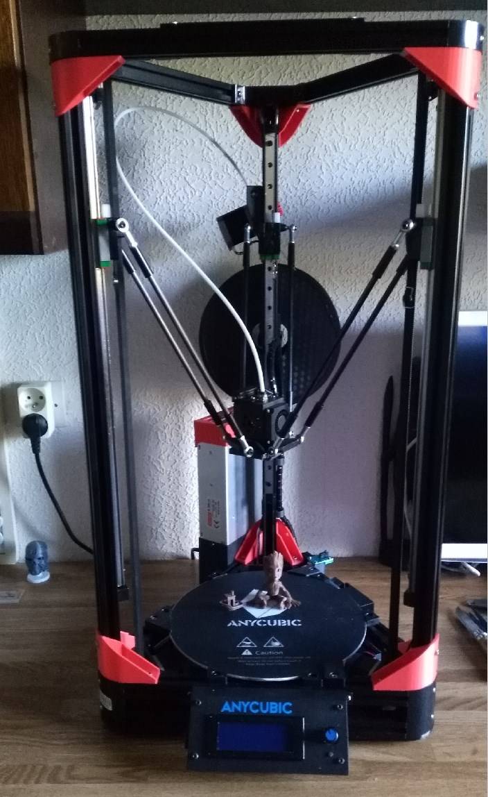

j'ai une Kossel Delta plus depuis quelques mois , et aprés le montage , trés simple , j'ai lancé la calibration Z  et le nivellement du plateau, puis ma première impression.
impression réussie dés le premier essai sur le petit bateau de test , à l'échelle 50% plus petit .
ensuite un bébé Groot ...et depuis des dizaines d'impression.
j'ai suivi les instructions de Kossel comme sur la notice.
Depuis, j'ai seulement renforcé les angles de la structure, ajouté des éclairages de la buse et du plateau, ajout de pieds caoutchoucs anti vibratoires.
changé la position et le support de la bobine , de l'alim, et de l'extrudeur , pour tout mettre à l'arrière, buse de 0.3
Modifié le firmware pour adapter les vitesses rapides et  calibration, et le mettre en français.
Graissage de temps à autre , et ça roule.
Sur ce modéle le Bed leveling se gère dans le firmware; pas eu besoin d'y toucher ; l'offset entre le palpage en Z et la buse, est  l'écart entre le palpeur et la buse
les fins de courses sur une delta servent uniquement à lui donner le départ de la structure en Z.
même si un fin de course XYZ est décalé  , ça décalera legérement la buse par rapport au centre du plateau (la plan de la buse est toujours horizontal)
le cycle de palpage en Z fera le reste.
Sur la mienne , j'ai des butées fixes , sans réglages.
c'est la calibration en Z , via le firmware, qui fait la correction.
je ne le refais que trés rarement , pour vérification ...jamais eu plus de 0.03 de différence.
