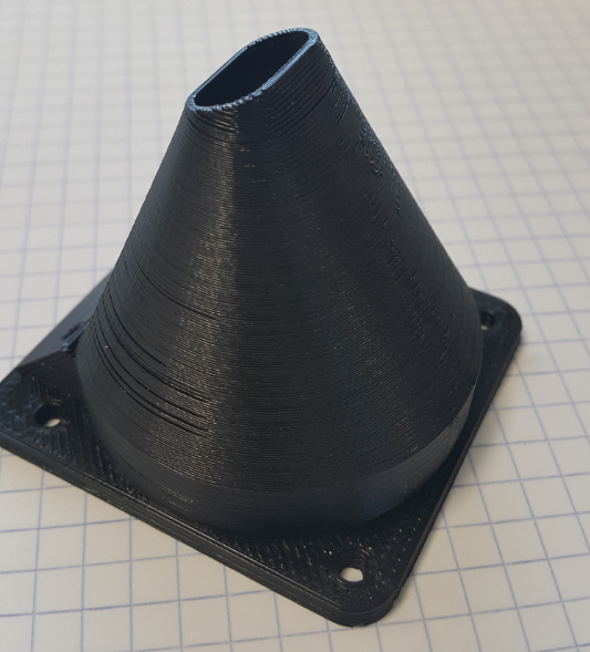

Ridacks Posté(e) Aout 29, 2017 Partager Posté(e) Aout 29, 2017 Salut, concernant ta première question, j'ai pas encore assez de recul pour y répondre. Je comptais justement en imprimer, du coup, ton post tombe à pic pour moi. Par contre, pour la deuxième, je savais pas que c'était polémique. en voyant différent type de modèle stl, je pensais que c'était acté comme solution anti wobble. J'ai justement carrément enlevé la pièce du cadre sur la mienne, parce qu'en déplaçant mon imprimante, quelque chose avait bouger. Mes tiges faisaient de la résistance et des fois, le moteur de droite se bloquait complétement sur la prise d'origine en Z créant ainsi un sacré décalage. du coup, j'ai viré la pièce et j'ai retrouvé une impression correcte comme tu peux voir ici : J'ai encore quelques défaut par ci, par là et ma tige filetée, libéré de son cadre, joue à "tournez manège" sur les prise d'origines...lol Lien vers le commentaire Partager sur d’autres sites More sharing options...
