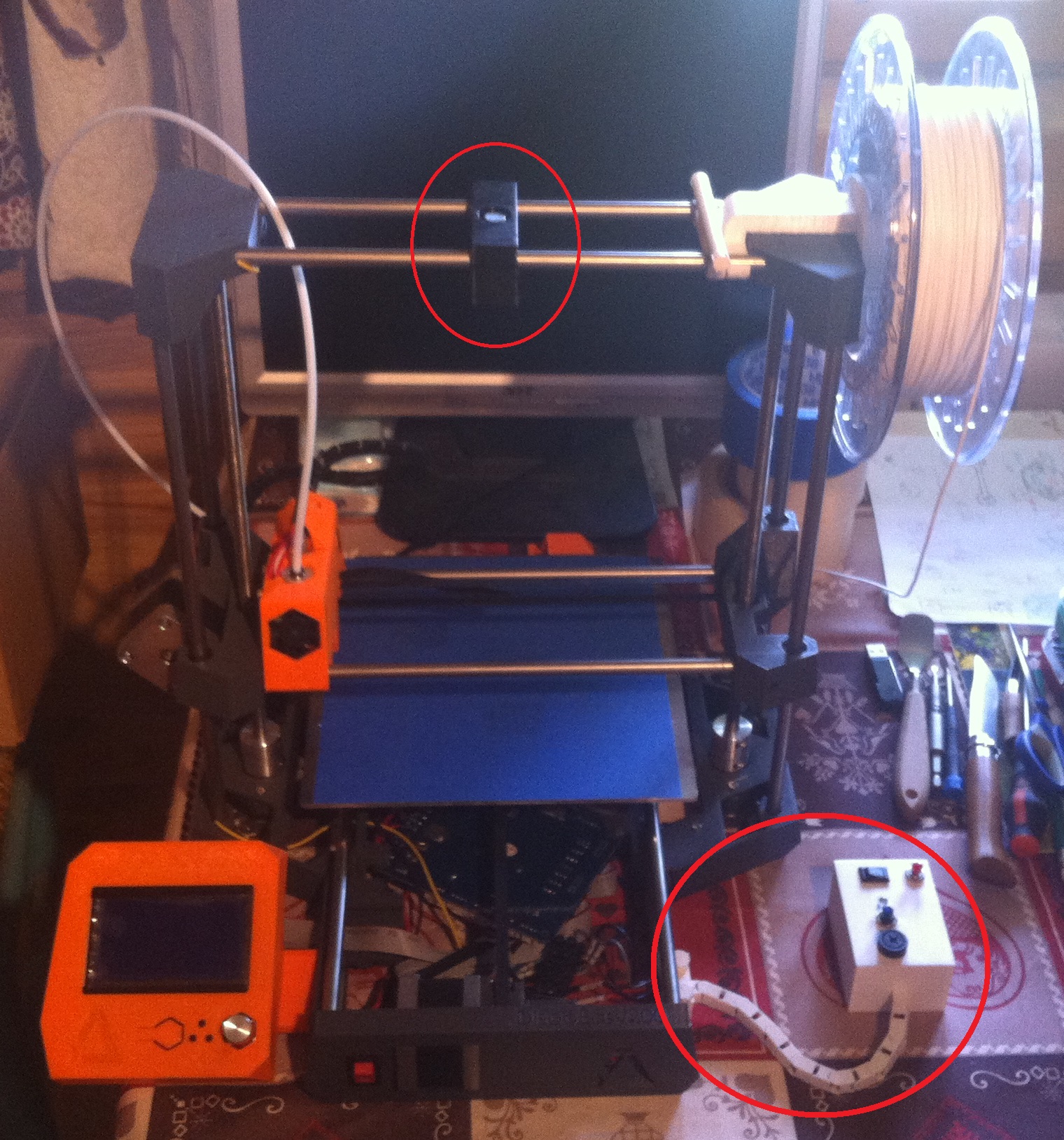

Cette amélioration de l'imprimante inclue :

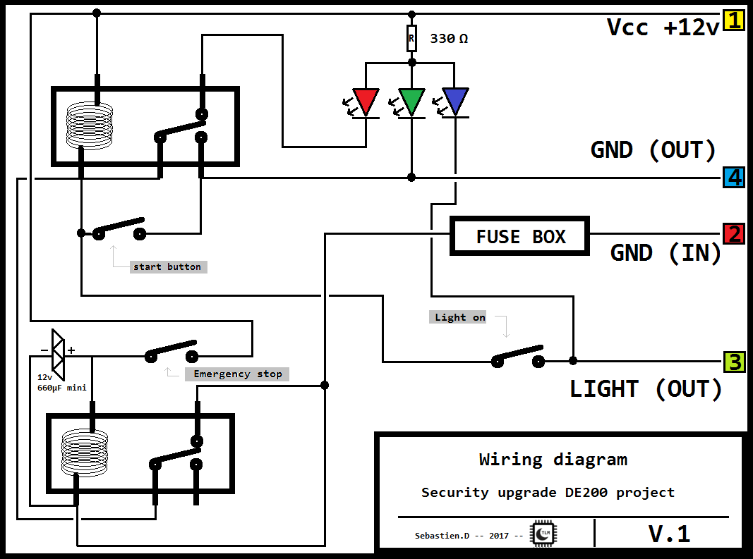

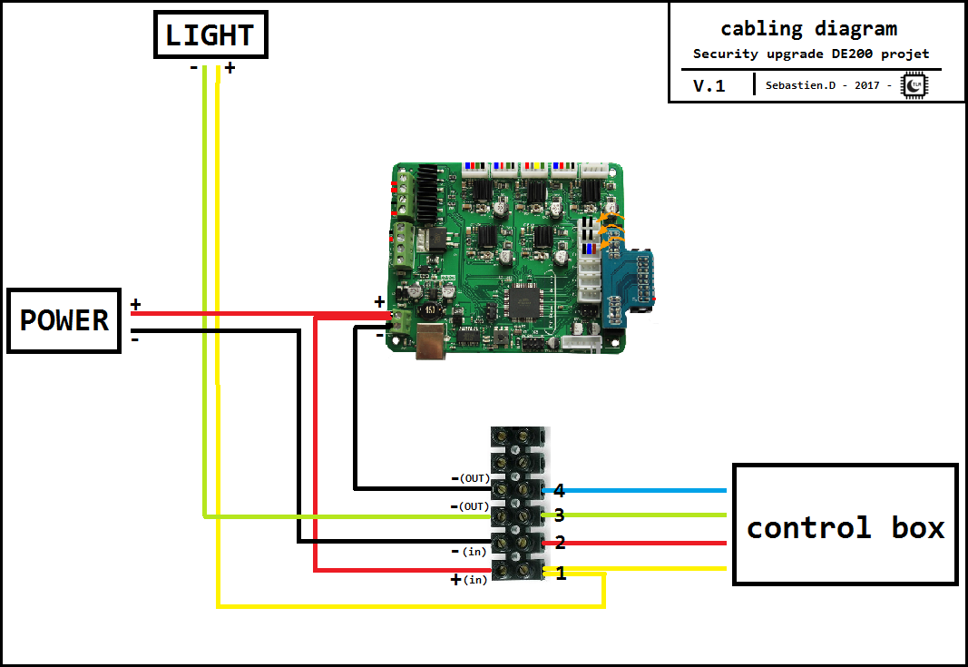

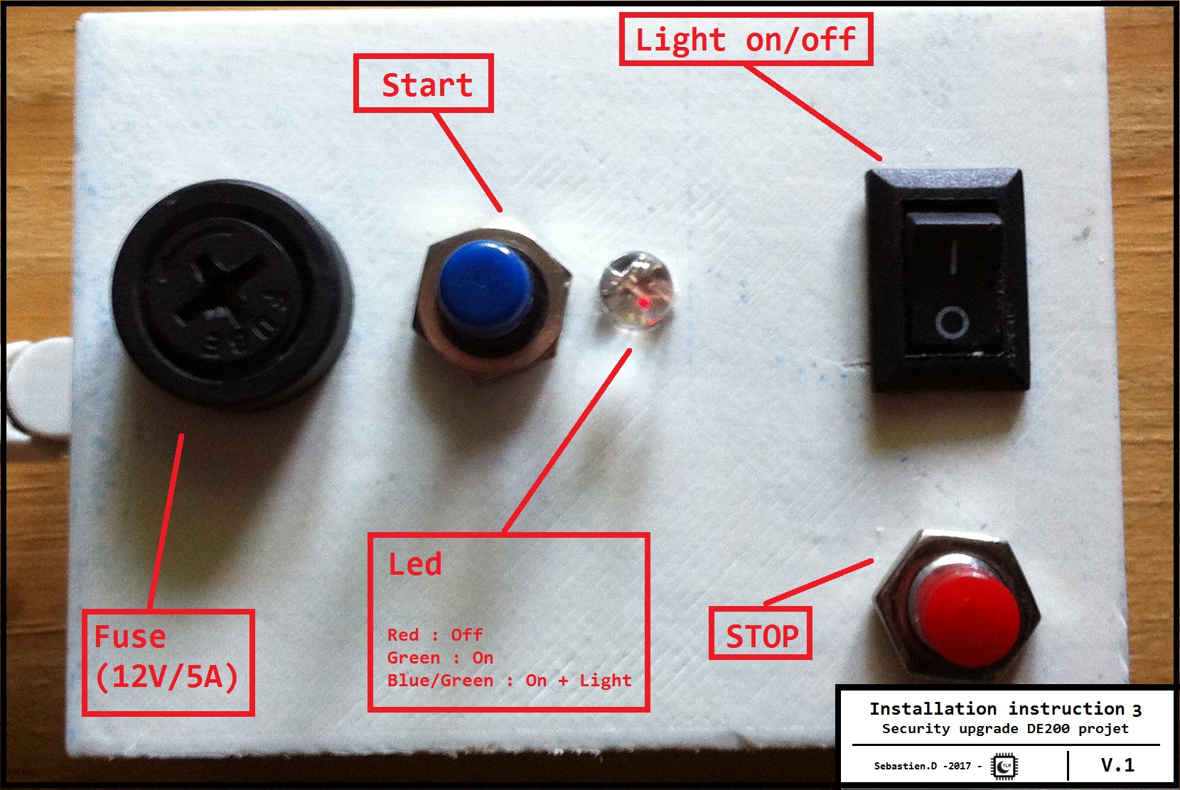

  • Un arrêt avec redémarre manuelle si coupure de courant (pour ceux qui ne possèdent pas d’écran. Évitant ainsi que, lors d'une coupure de courant par exemple, l'imprimante redémarre et que la tête d'impression aille buter sur la pièce qui n'avait pas été terminée)
  • Un fusible
  • Un bouton d'arrêt d'urgence

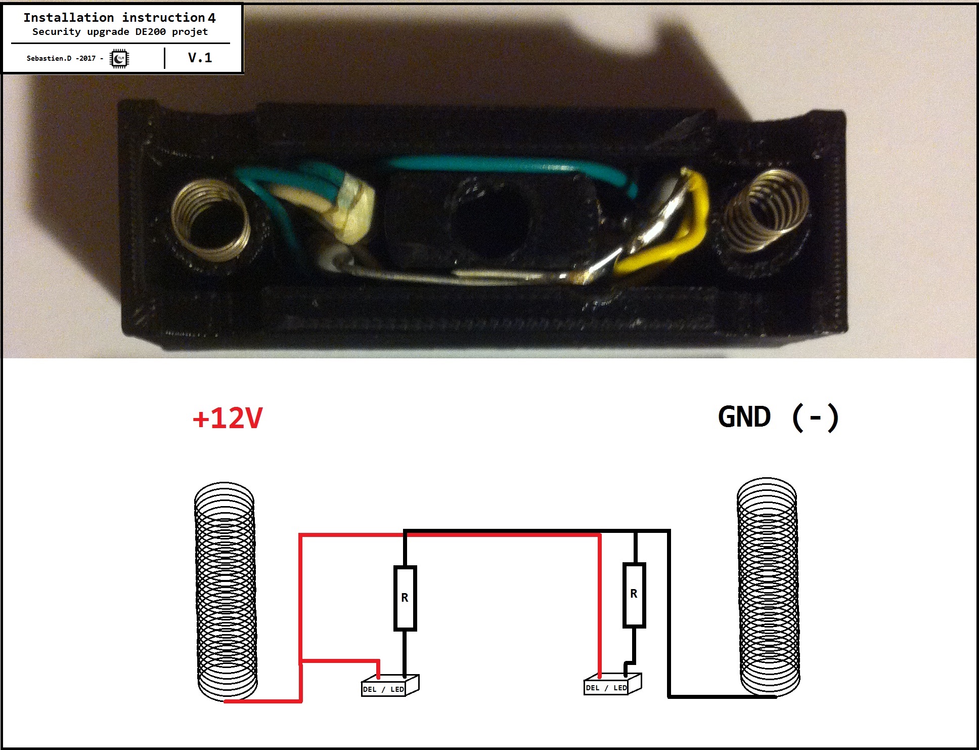

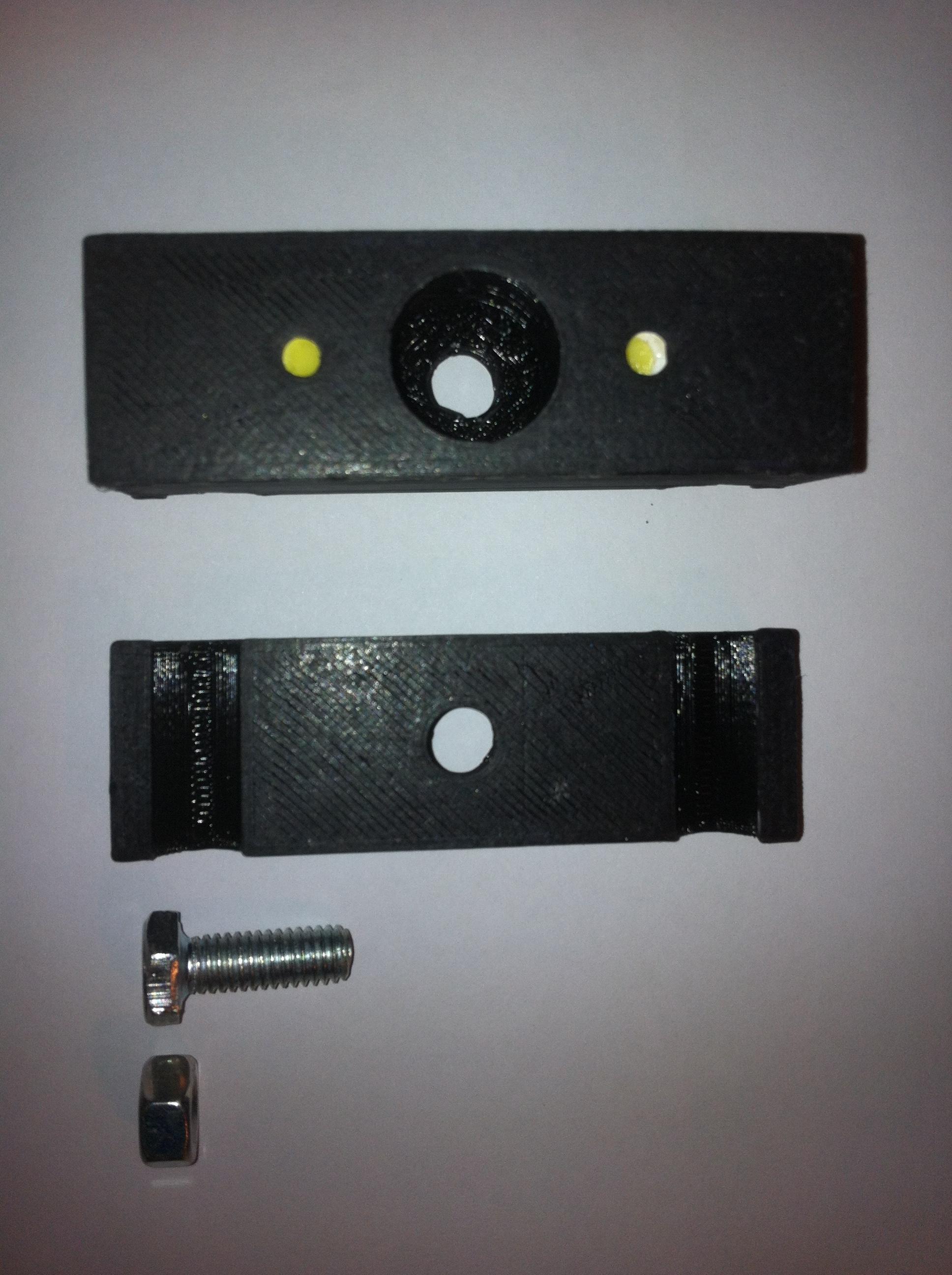

  • Un éclairage du plateau d'impression
Pour l'éclairage (par le haut) de la DE200, pas de câble apparent, le courant passe par les barres structurelles verticales et horizontales, qui sont conductrices.

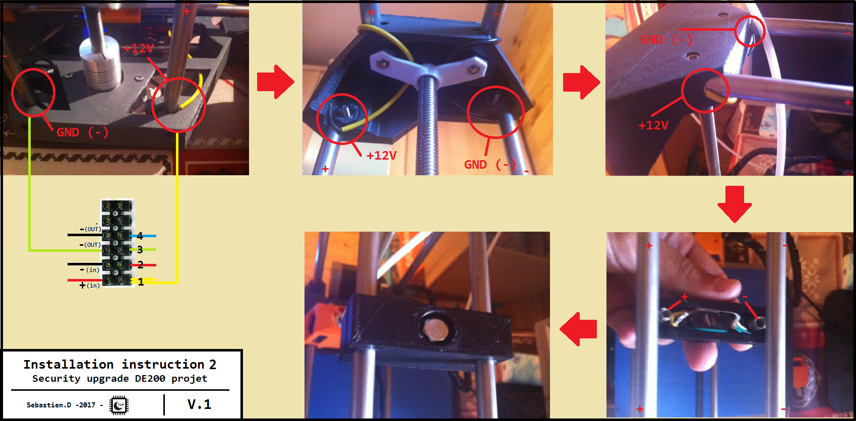

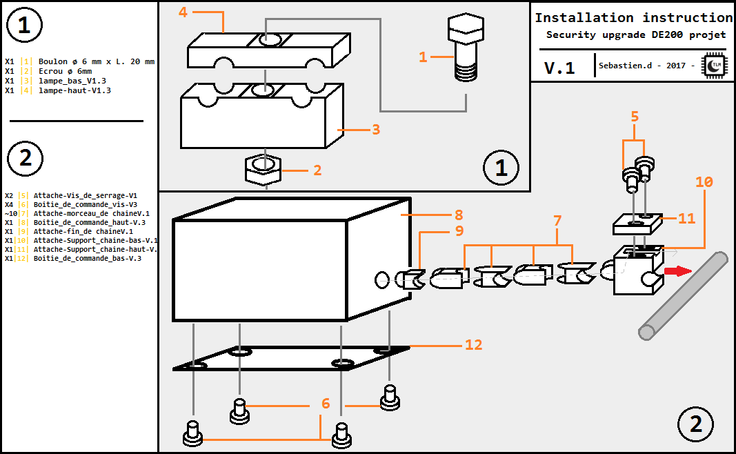

Pour la réalisation, les schémas et les notices d'utilisation :
 (Il vous faudra aussi un fer à souder et de l'étain (Gaine thermo recommandée))
[Installation_instructions]
[Cabling_diagram]
[Wiring_diagram]
1504041797-installation-instructions-4.j
[Installation_instructions_4]

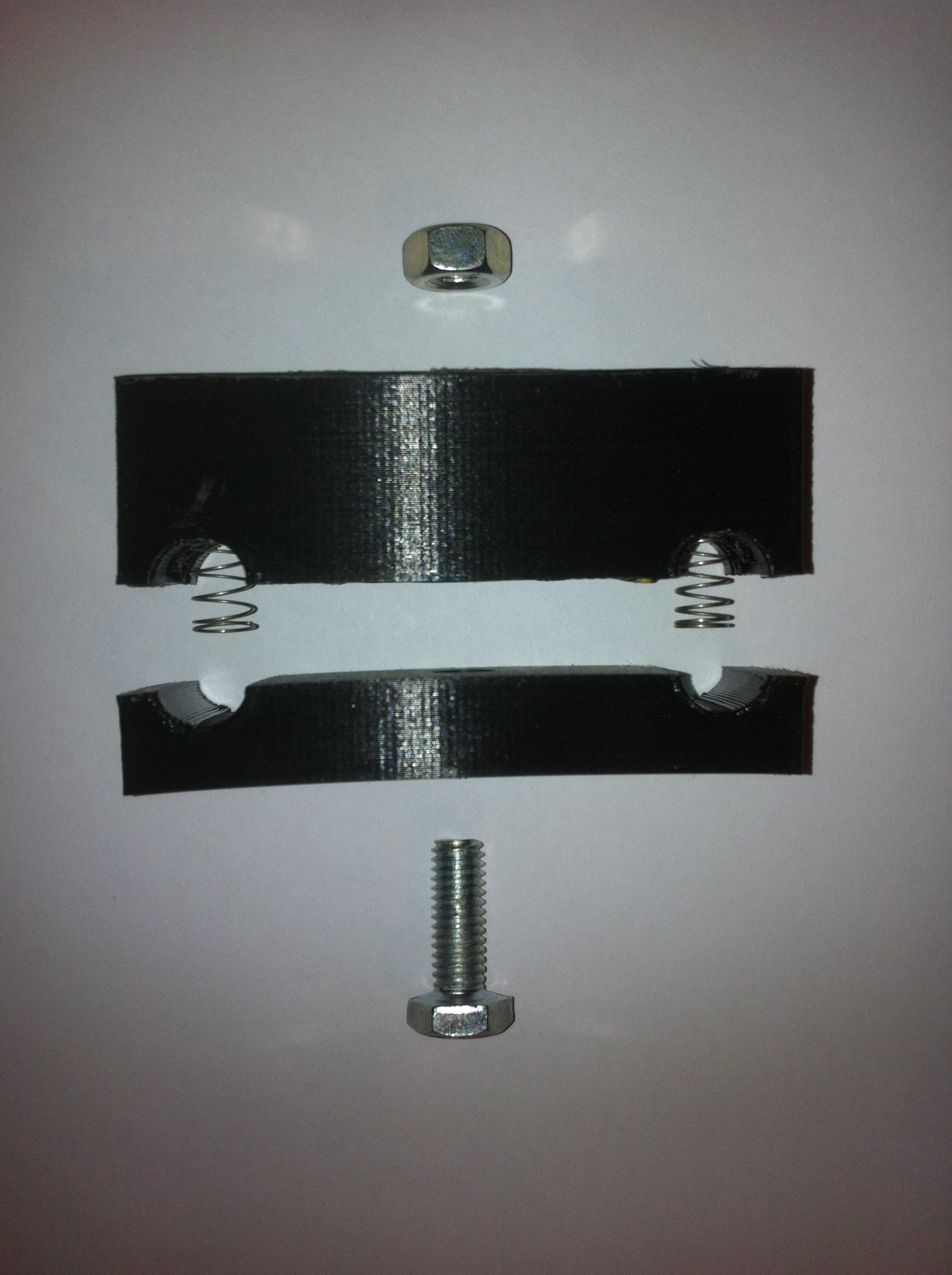

1504041776-installation-instructions-3.j
[Installation_instructions_3]

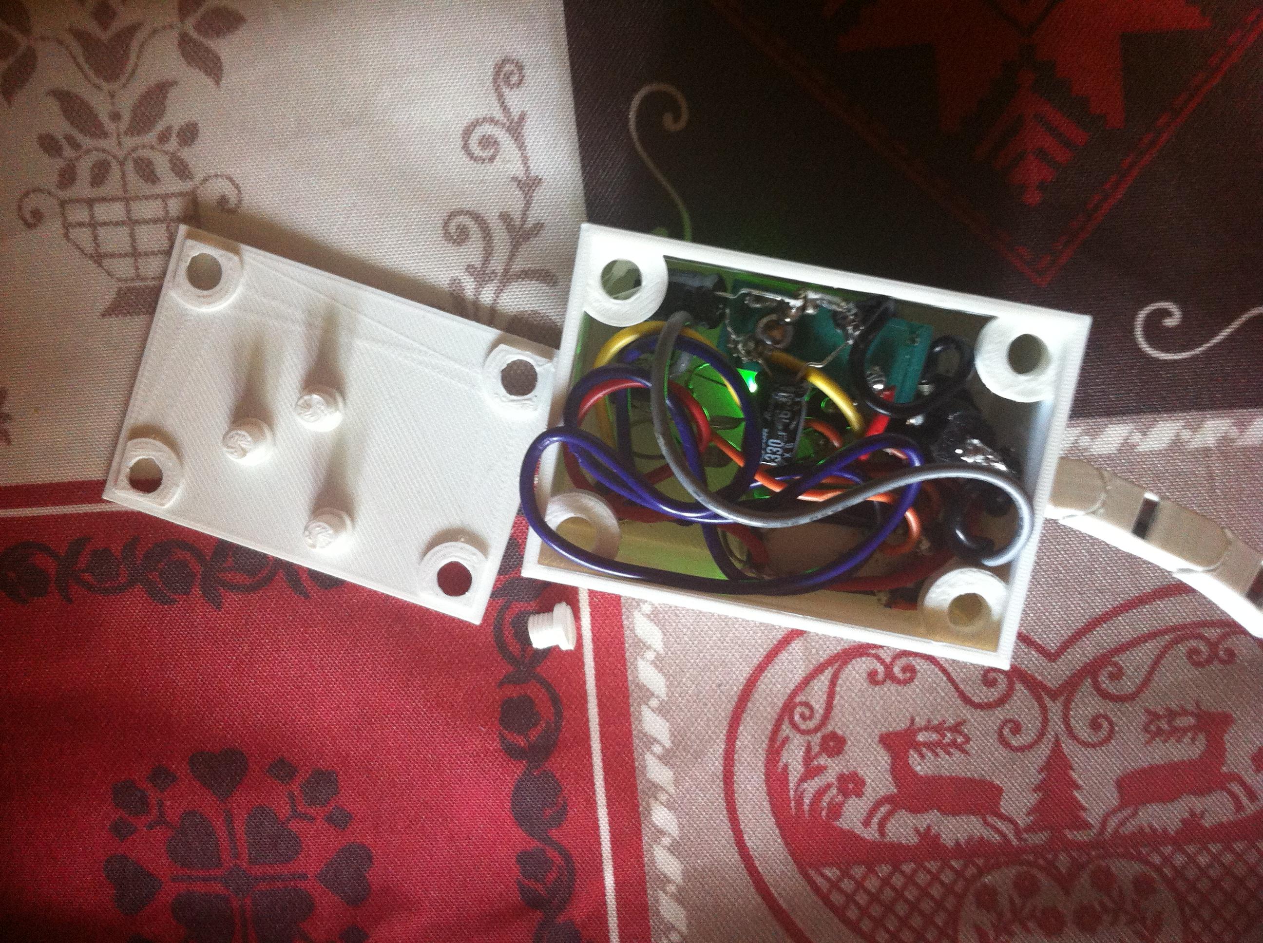

1504042108-installation-instructions-2.p
[Installation_instructions_2]
[(Par pitié, ne soudez/câblez pas comme moi, c'est à dire comme un cochon X) ) ]
L'alimentation se fait avec du 12V (DC), vous pouvez utiliser l'alimentation originale fournie par Dagoma (5A), mais il est préférable d'utiliser une alimentation plus puissante (12V et 6A par exemple) mais, pour ceux ou l'alimentation dépasse les 5A veuillez adapter la taille de vos câbles, votre fusible, les valeurs des relais de puissance ainsi de celles de résistances.
ATTENTION: Après cela les barres seront sous (faible) tension, ne faite pas de cour jus avec un objet conducteur !

L'idée de réutiliser les rails pour alimenter l'éclairage est astucieuse, mais pour le coup c'est incompatible avec la sécurité si ce n'est pas utilisé avec une alimentation certifiée TBTS.
En effet, une alimentation chinoise qui présente un défaut d'isolation peut très bien ramener la phase du 230V sur une des barres.
Lien vers le commentaire
Partager sur d’autres sites
Excellente remarque !, je n'avais pas pris en compte que dagoma pouvait nous vendre des alims  qui ne respectent pas les normes européenne ... :/
J’apporterais un correctif pour prévenir de cette éventualité le plus vite possible !
La norme européenne ou même Française n'y est pour rien, il n'y a pas d'obligation à ce que toutes les alimentations soient TBTS, bien heureusement pour nos porte-monnaie et bien malheureusement pour les enfants qui jouent avec des trains électriques. Vous savez, ceux avec le variateur et les rails qui font passer le courant qui vient de... une alim chinoise ! Bref c'est un autre débat, je ne veux pas polluer ton topic.
