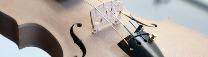

photo violon imprime en bois imprimante 3D
Entre autres avantages, la RepRap accepte d’imprimer à partir d’une bobine de fil de bois. Il ne s’agit bien sûr pas de bois brut mais de bois composite, matériau composé de fibres de bois et de résine de plastique. Très utilisé pour l’habillage et l’isolation de bâtiment et de mobilier extérieur, ce matériau souple a aussi l’avantage d’être en partie fabriqué en bois recyclé.
Le bois composite, ou WPC pour Wood-plastic composite en Anglais, résiste aux intempéries, au soleil et ne pourrit pas avec le temps. De plus, il ne nécessite pas d’entretien particulier comme le demanderait du vrai bois. Ces avantages en font une matière première intéressante pour imprimer des objets à l’aspect du bois mais sans ses inconvénients.
La température d’impression, comprise entre 185 et 230°C, permet d’obtenir une couleur claire ou foncée à partir d’un bois standard. On peut donc nuancer et apporter une touche personnelle sans couche additive.
