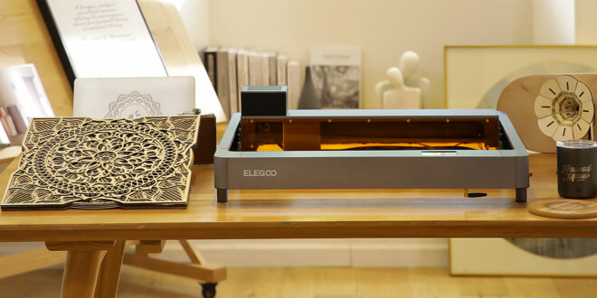

Le Phecda offre une belle surface de travail de 400 x 400 mm, soit 1600 cm², sur laquelle le point de focus de 0,06 mm (en version 10W) est toujours précis.

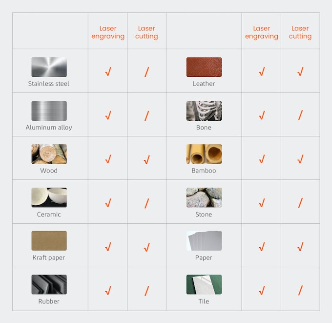

Que ce soit en gravure ou en découpe, le laser Phecda est compatible avec de nombreux matériaux, allant du bois à l’aluminium, en passant par le cuir et le papier. Les plus communs sont listés dans le tableau ci-dessous :
liste matériaux compatibles elegoo phecda
En plus de cette liste de compatibilité, Elegoo fournit également les réglages recommandés pour chacun de ces matériaux. Rien n’empêche cependant d’expérimenter avec d’autres types de matières.

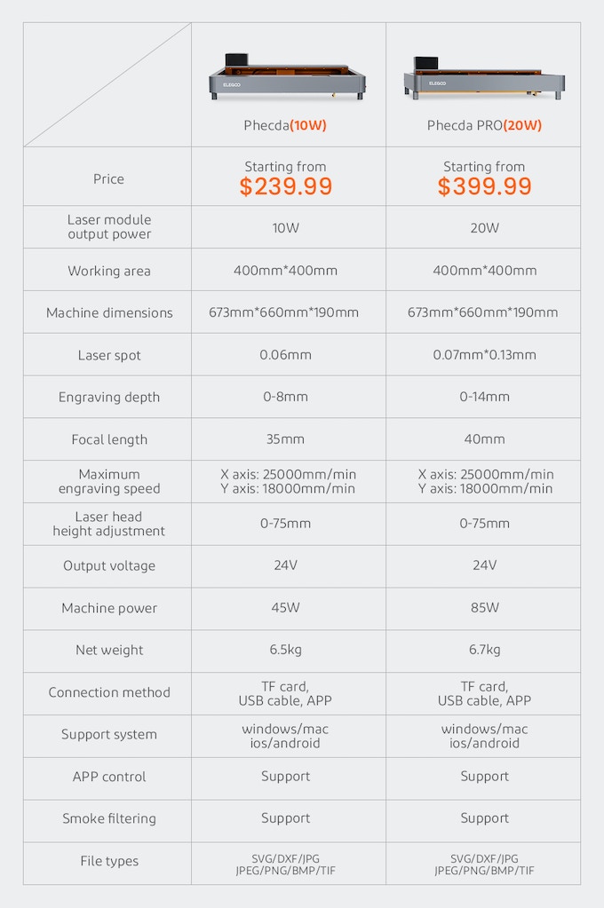

Différences entre Elegoo Phecda 10W et Elegoo Phecda Pro 20W
elegoo phecda vs elegoo phecda pro
Outre la puissance du laser qui passe de 10W à 20W sur le graveur Elegoo Phecda Pro, perdant un peu en précision de focus au profit d’une profondeur de découpe plus importante, l’alimentation change aussi en conséquence. Avec ses 45W, le Phecda classique ne pourra pas passer en 20W aussi simplement qu’en changeant la tête, alors que l’inverse est tout à fait possible car la version “Pro” est dotée quant à elle d’une alimentation de 85W.

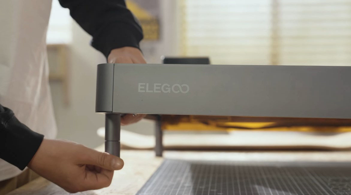

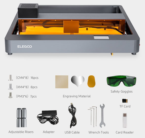

Pas besoin d’attendre un unboxing, Elegoo nous a déjà détaillé le contenu du colis plutôt complet. Son tout premier laser sera donc accompagné de visserie et d’outils pour réaliser son assemblage, d’une alimentation pour la mise sous tension, de différents échantillons de matériaux pour les premiers essais de gravure et de découpe, en toute sécurité avec la paire de lunettes de protection livrée. S’ajoutent un câble USB et d’une carte micro SD pour utiliser l’outil avec un ordinateur ou de façon autonome, ainsi que des rehausseurs pour graver des objets volumineux.
pieds
