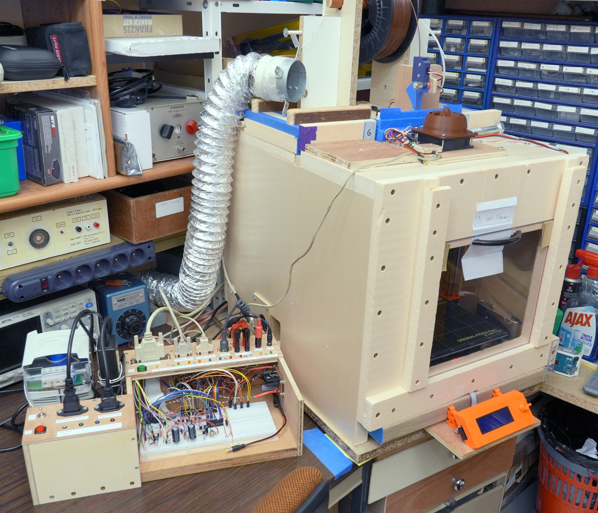

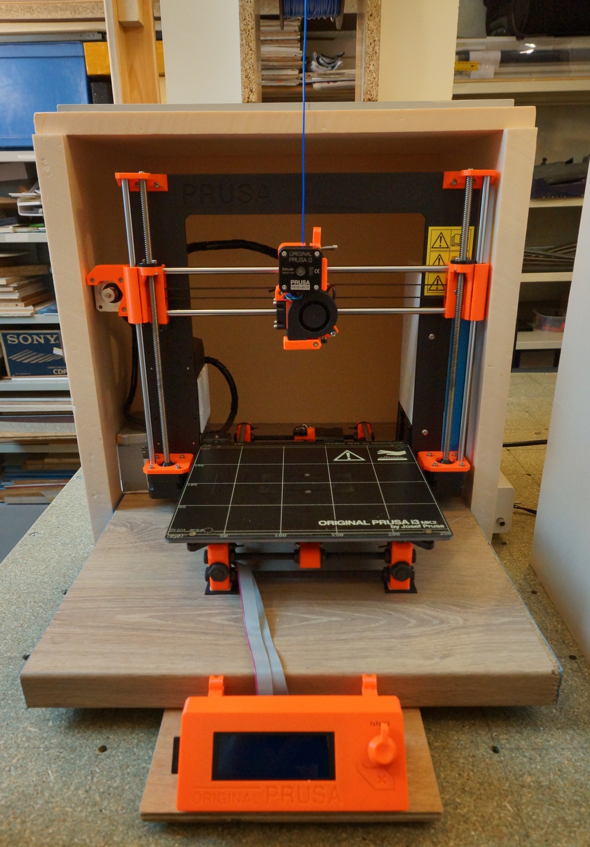

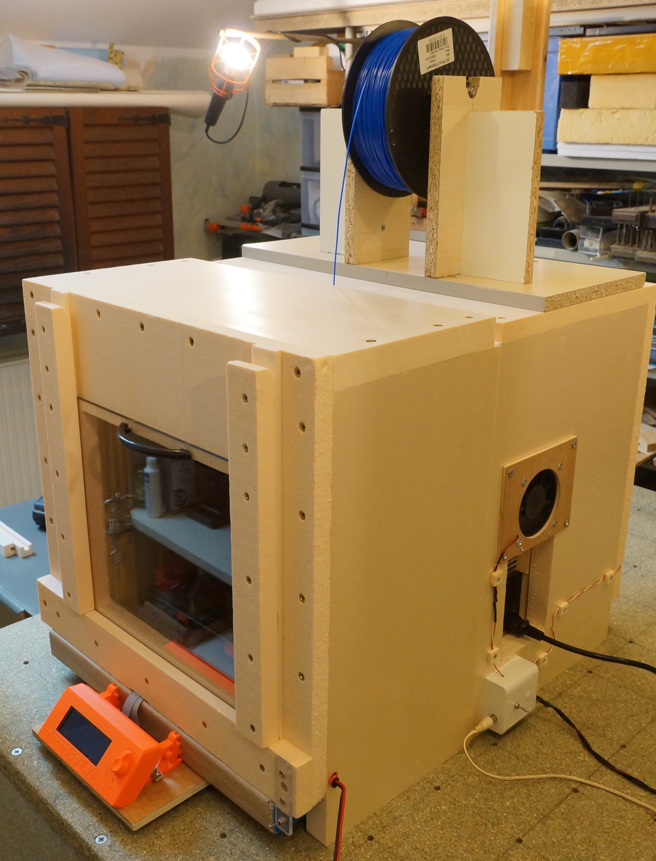

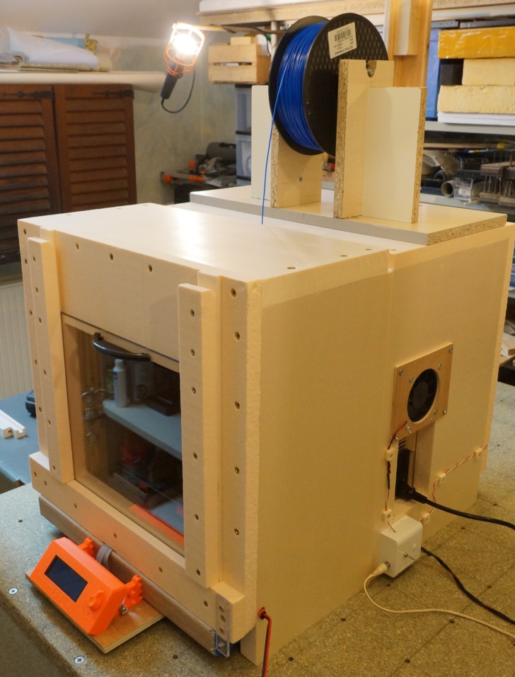

Ci-dessous l’imprimante et le fameux caisson créé à l’époque :
photo Prusa i3 MK2S caisson bois

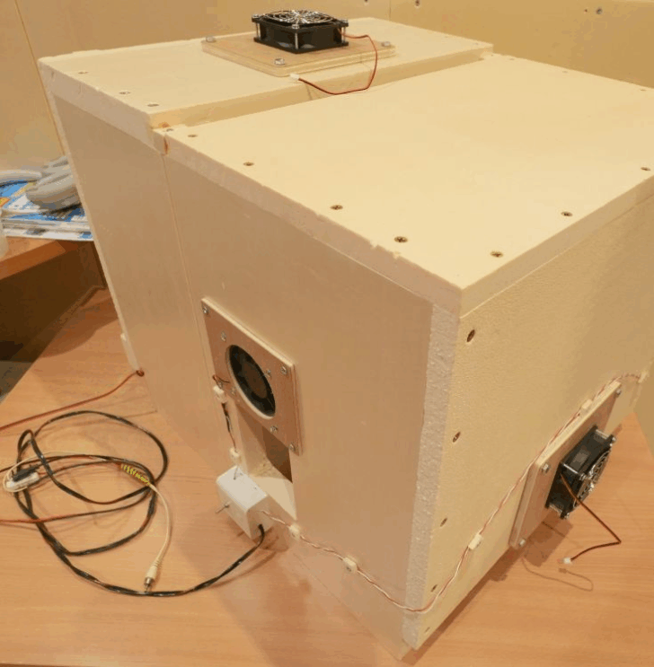

Le caisson est en quatre parties :
  • une base, découpée dans un plan de travail de cuisine, sur laquelle est posée l’imprimante ;
  • une partie arrière, qui supporte les ventilateurs de refroidissement de l’alimentation et de la carte mère ;
  • une partie avant, avec une porte coulissante en plexi et un ruban à led pour l’éclairage ;
  • un support de bobine, posé sur la partie arrière.
Il suffit d’ouvrir la porte pour les opérations courantes (nettoyage du lit, changement de filament, retrait des pièces après impression).
Pour la maintenance légère, le retrait de la partie avant donne facilement accès à l’imprimante :

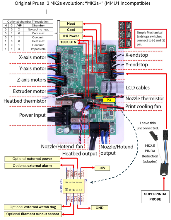

Voici le câblage à réaliser pour utiliser ce nouveau firmware :
cablage nouveau firmware prusa mk2s plus

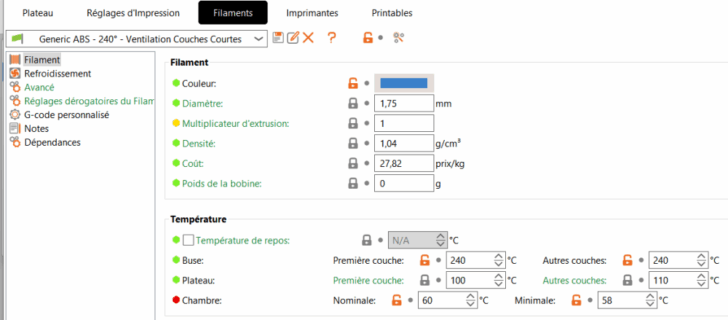

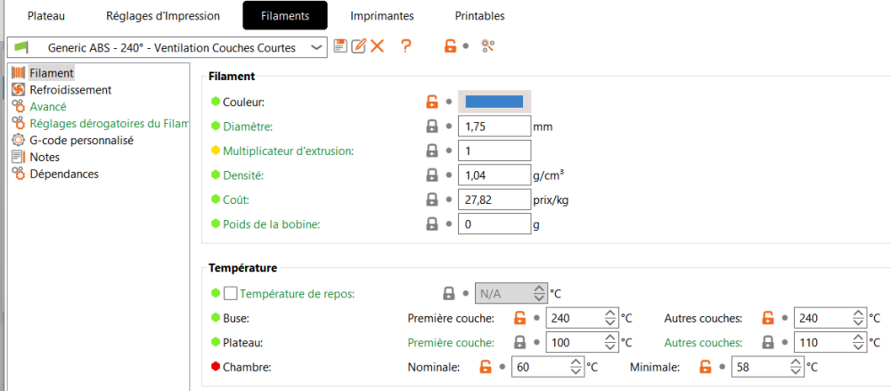

Il faut aussi bien sûr indiquer dans les paramètres du filament les températures de la chambre :

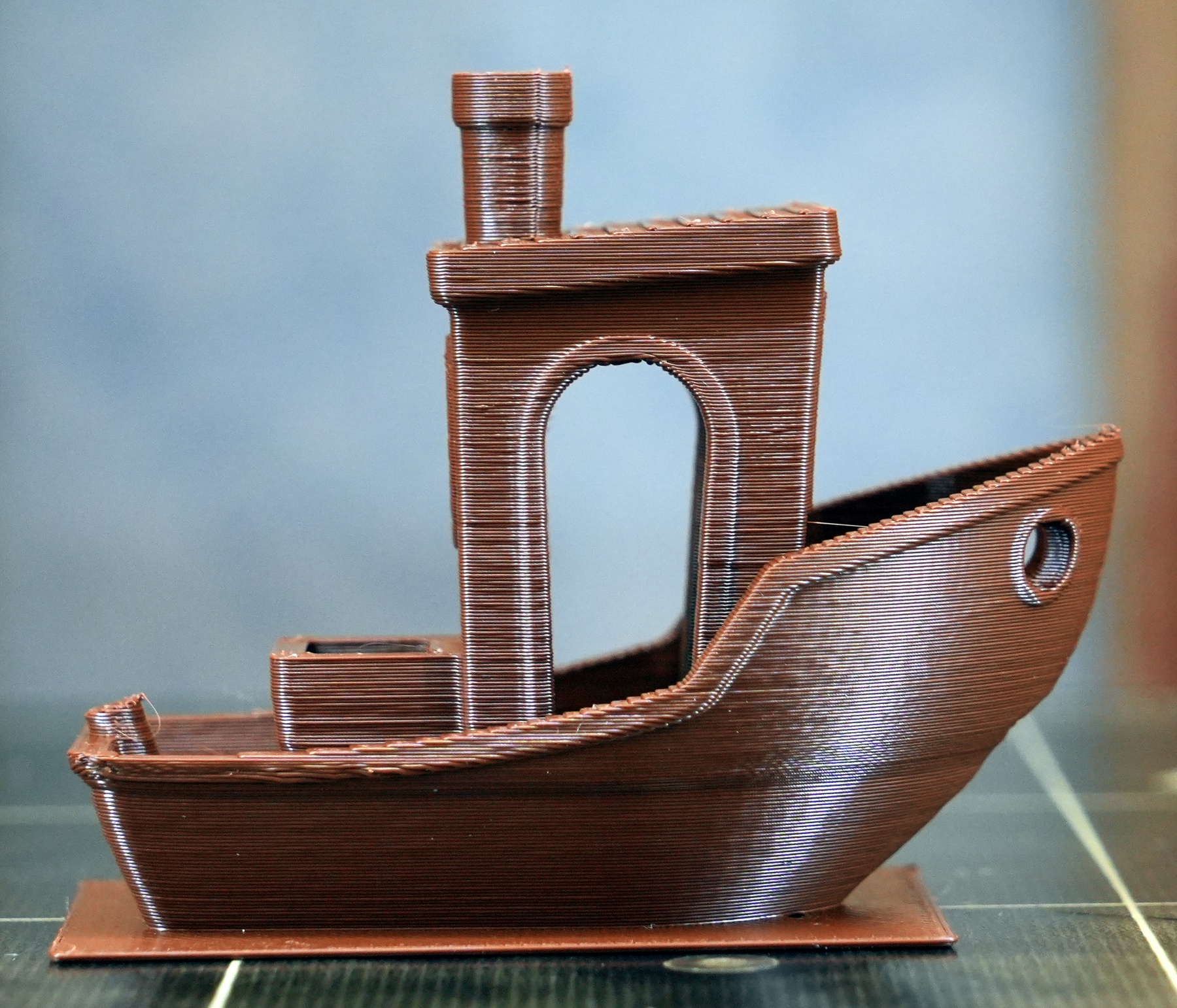

J’ai fixé la sonde SUPERPINDA à peu près à la même hauteur que l’ancienne. Si la calibration XYZ se déroule mal, il peut être nécessaire d’ajuster la hauteur de la sonde. Cela dépend de votre sonde, de votre bed et de votre buse. Astuce : ne fixez pas définitivement le paquet de câble de la hotend avant d’avoir réussi la calibration XYZ, pour pouvoir ajuster plus facilement la hauteur de la sonde SUPERPINDA. Utilisez du ruban de masquage pour fixer provisoirement les câbles pour les tests.
La calibration de la première couche (Settings -> Calibration -> First layer cal.) peut être faite plus tard, vous pouvez même éteindre l’imprimante et calibrer la première couche au prochain rallumage.

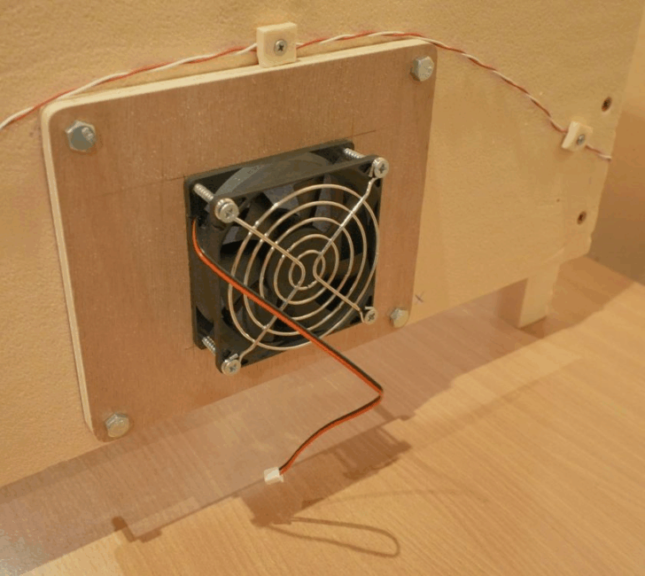

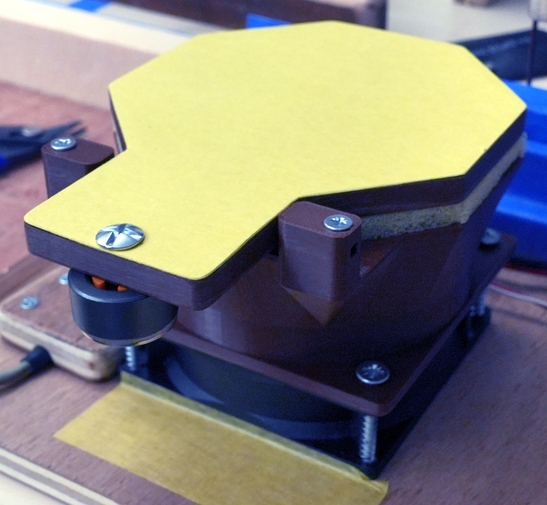

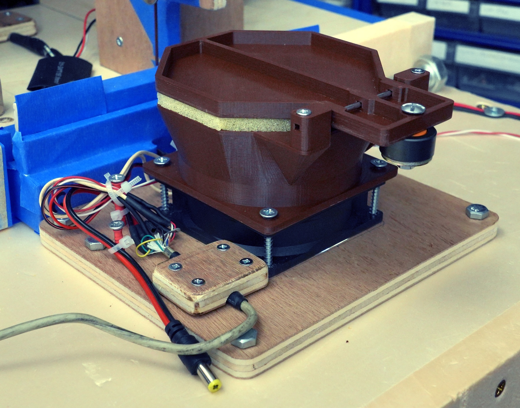

D’abord, j’ai dû ajouter les ventilateurs pour le refroidissement actif de l’enceinte. J’ai opté pour une fixation en sandwich avec du contreplaqué ; des morceaux de filtres de hotte de cuisine servent à limiter les pertes caloriques quand les ventilateurs sont à l’arrêt. Il y a deux ventilateurs : un pour l’entrée d’air frais, au fond en bas du caisson, un pour l’extraction d’air chaud, au dessus du caisson devant l’imprimante.
Remarque : sur la dernière photo, le ventilateur au milieu est celui de l’alimentation.

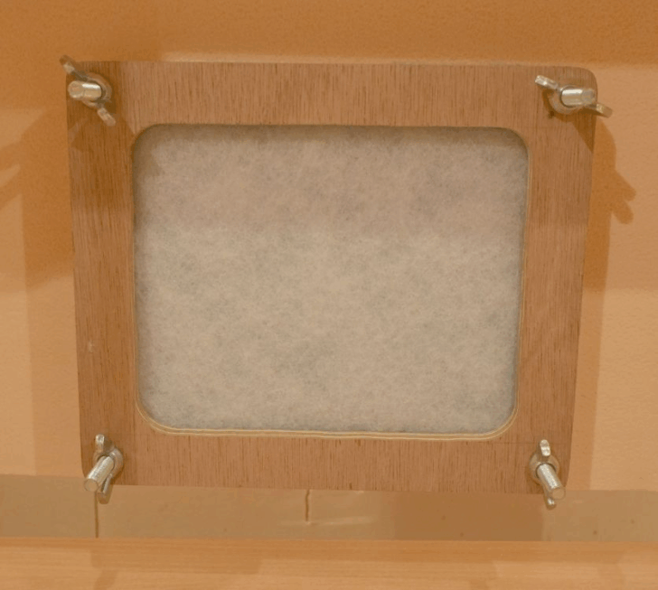

Pour éviter le desserrage des écrous papillons, j’ai utilisé du fil rigide :
fil rigide caisson bois prusa mk2s
C’est moche mais fiable et facilement démontable.

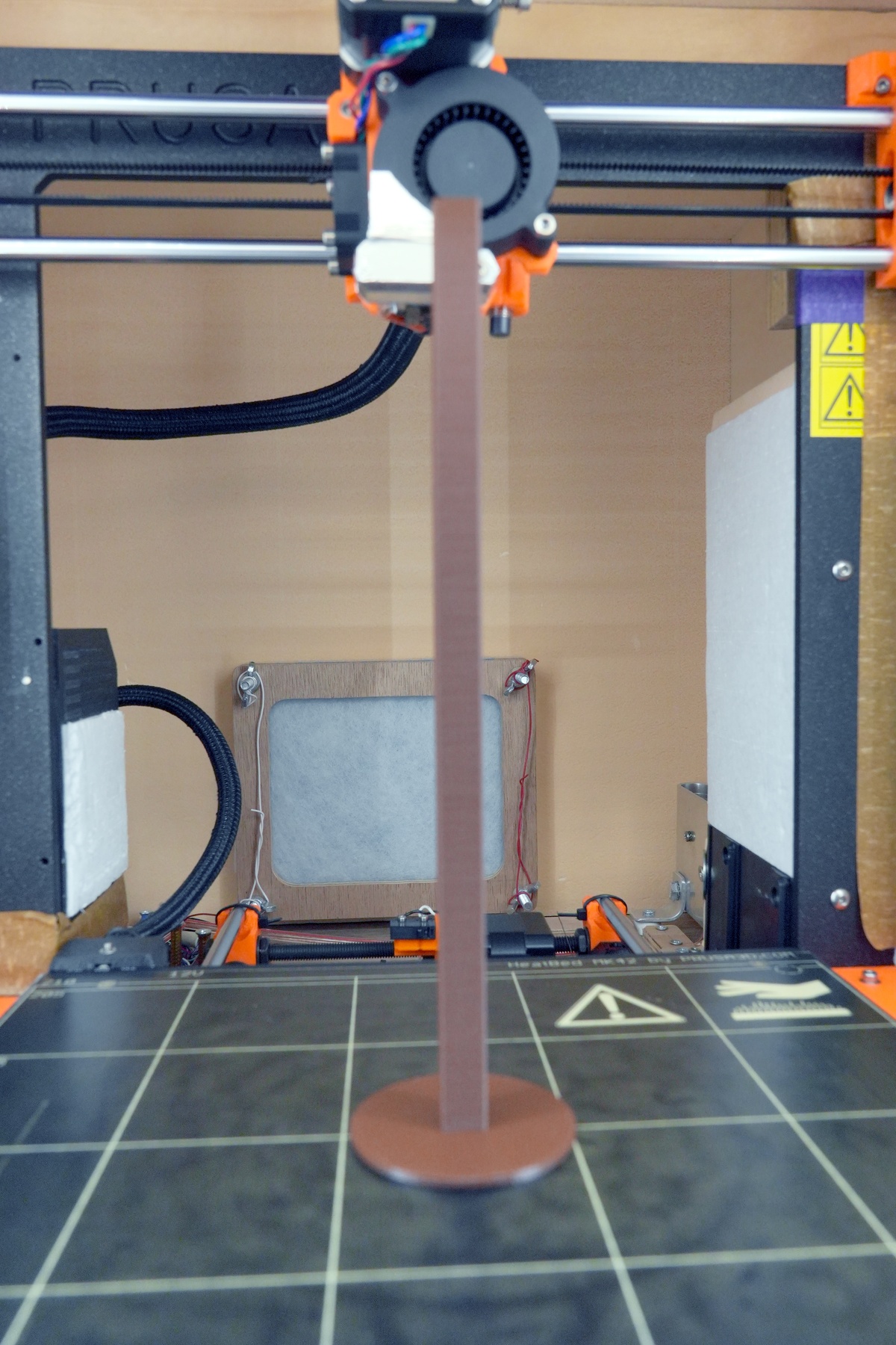

Comme le caisson est en polystyrène, on ne peut pas avoir un serrage très fort, ce qui rend inopérant les dispositifs classiques de blocage, d’autant que j’ai utilisé des vis M6.

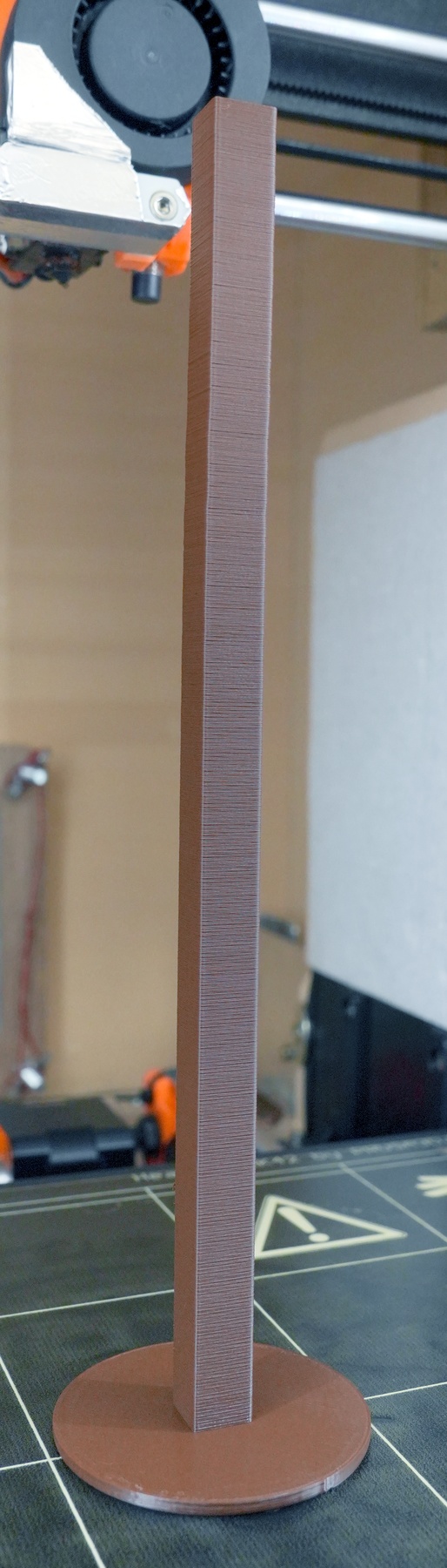

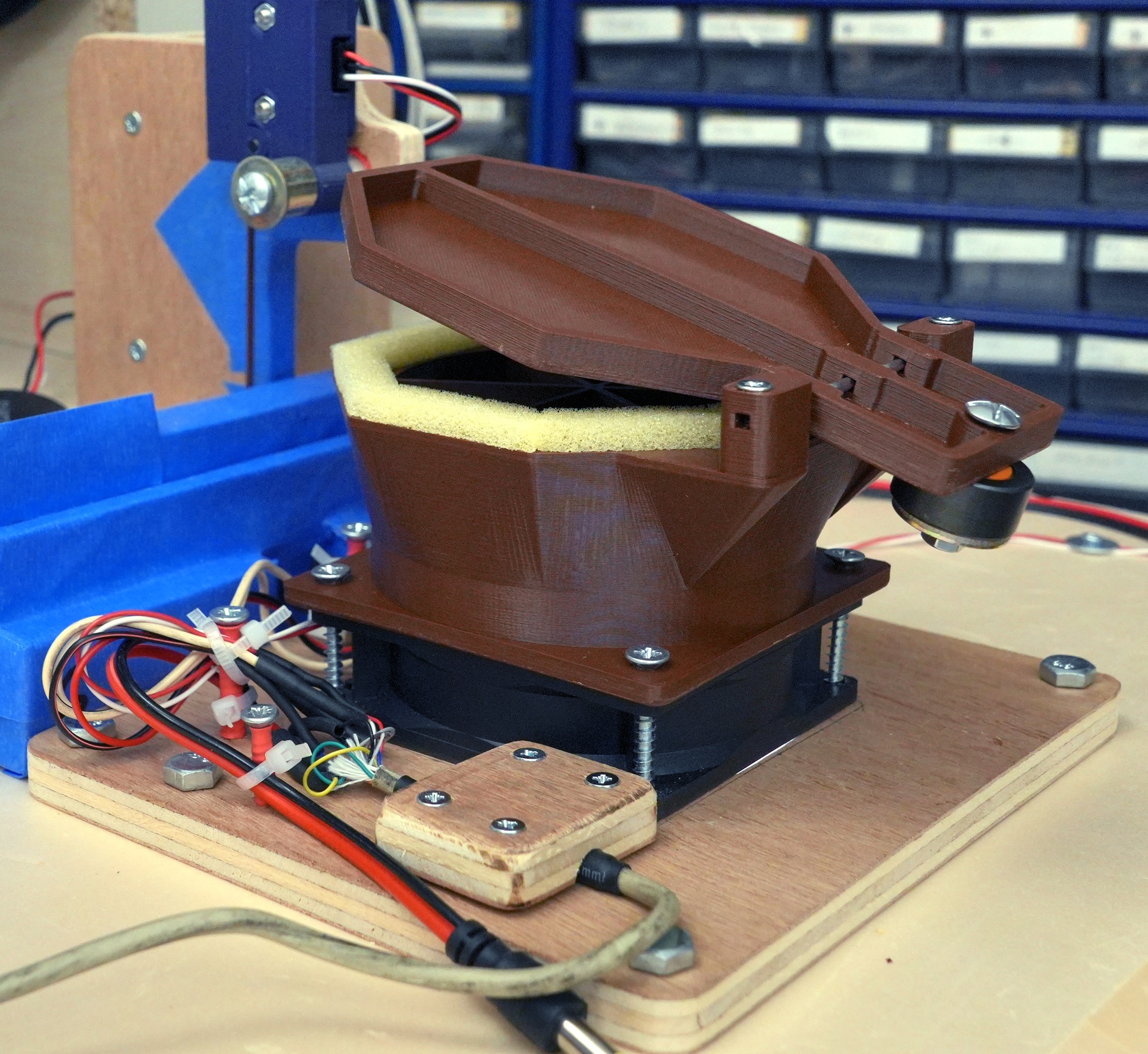

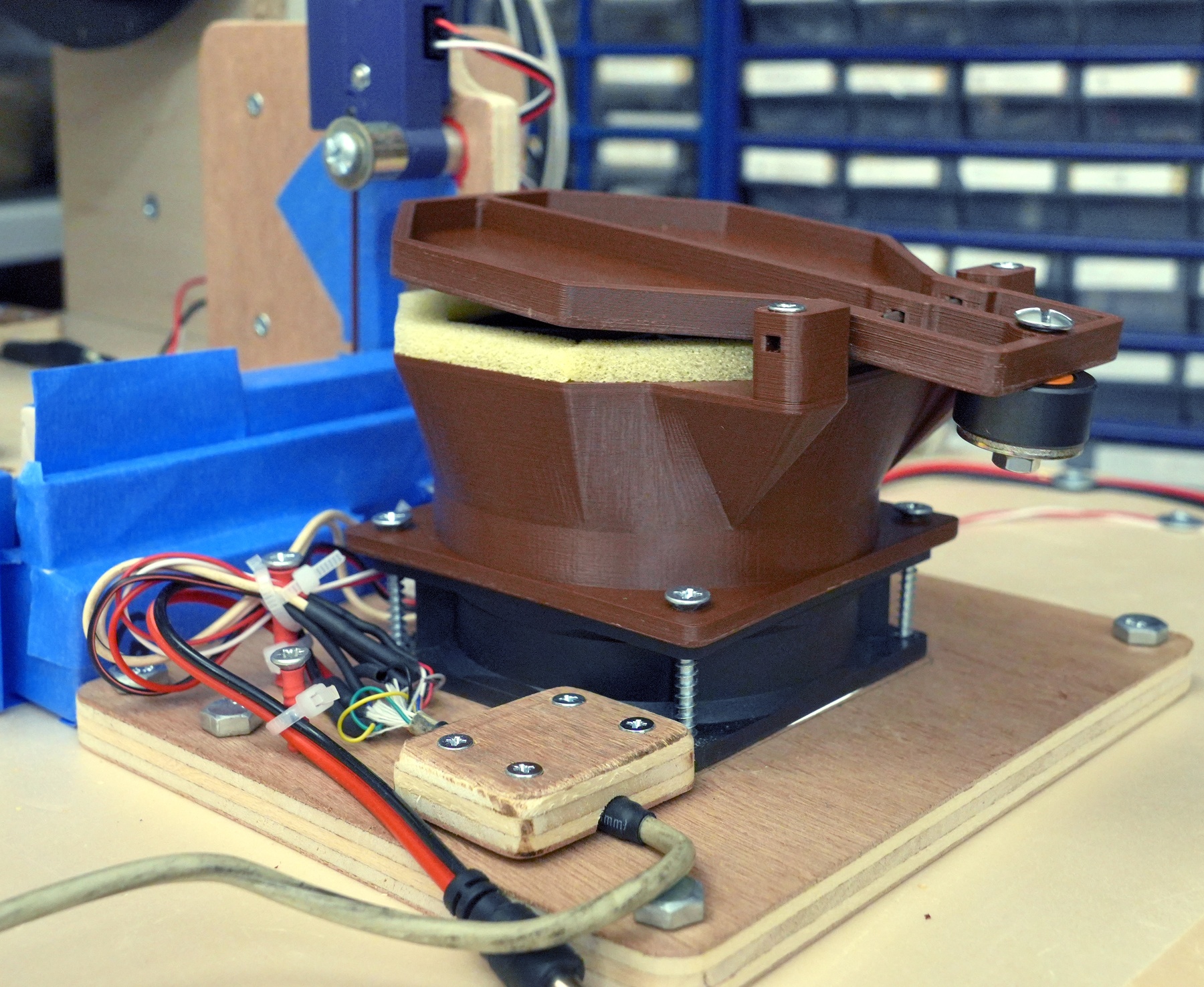

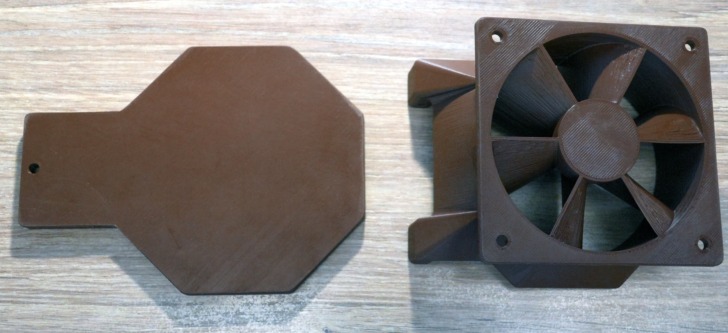

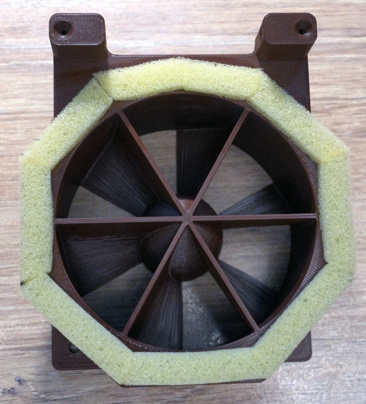

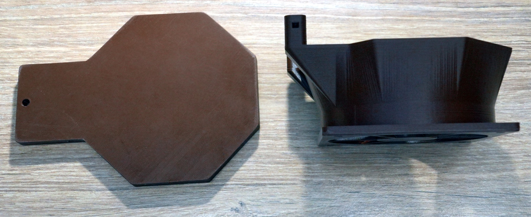

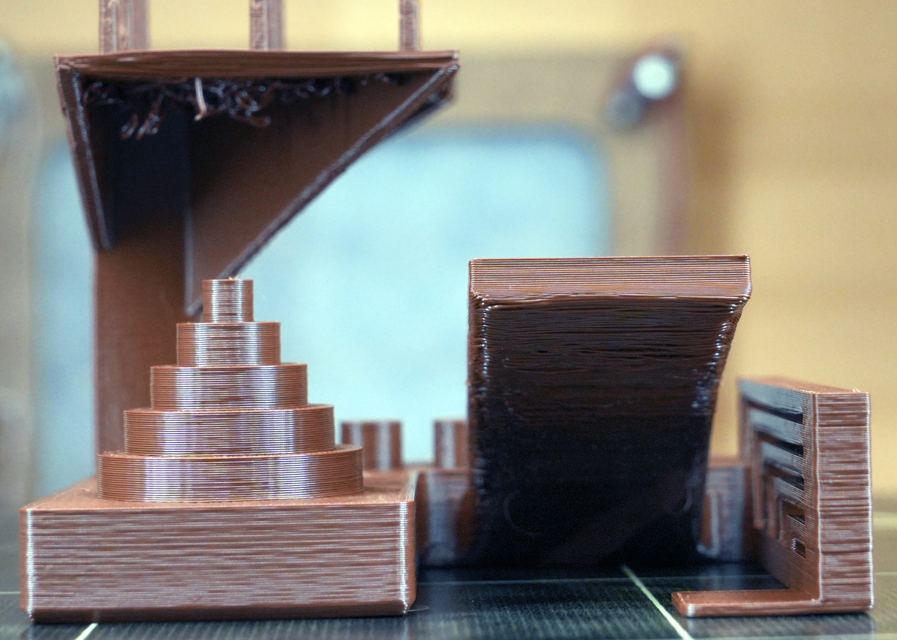

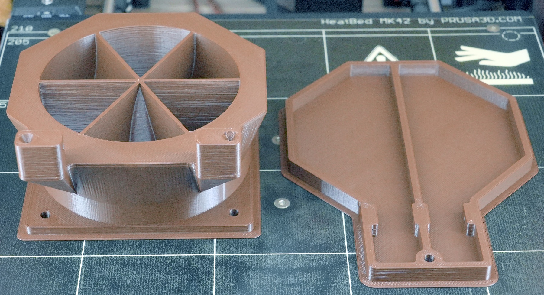

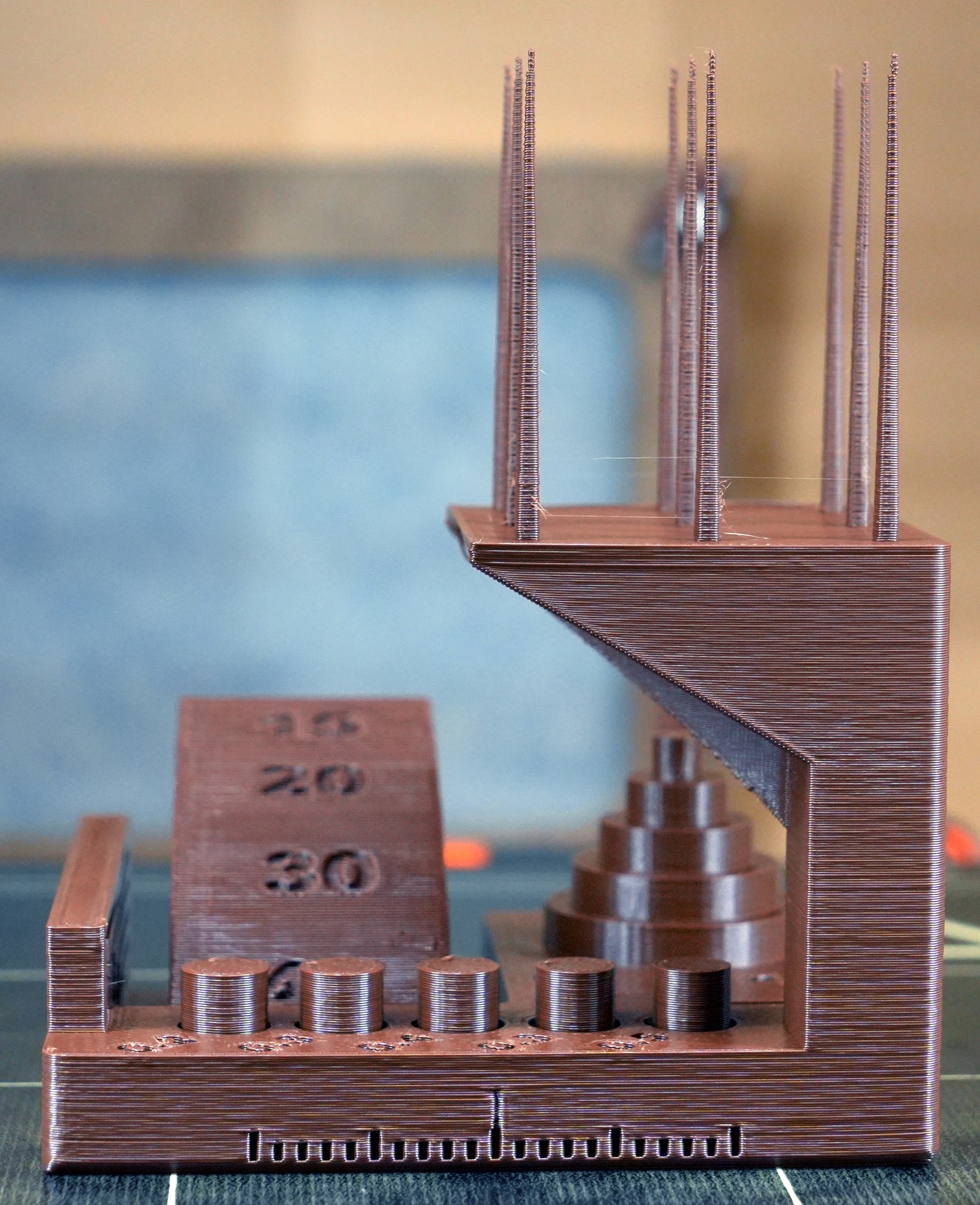

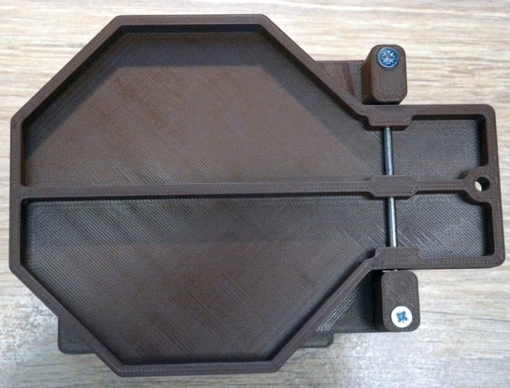

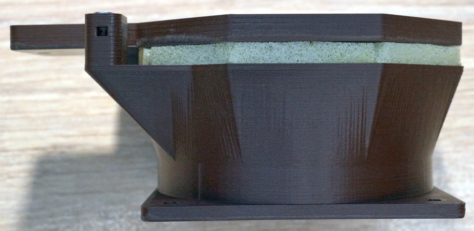

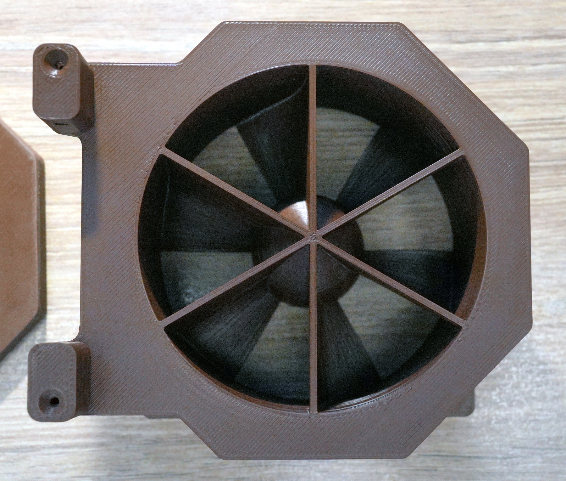

Lors des tests je me suis rendu compte que les ventilateurs n’avaient pas assez de pression statique pour faire passer l’air à travers les filtres.
J’imprime cette pièce qui comporte des pales fixes :
J’imprime une pièce similaire pour le ventilateur du fond, avec quelques autres pièces :
Ca va tout de suite mieux :

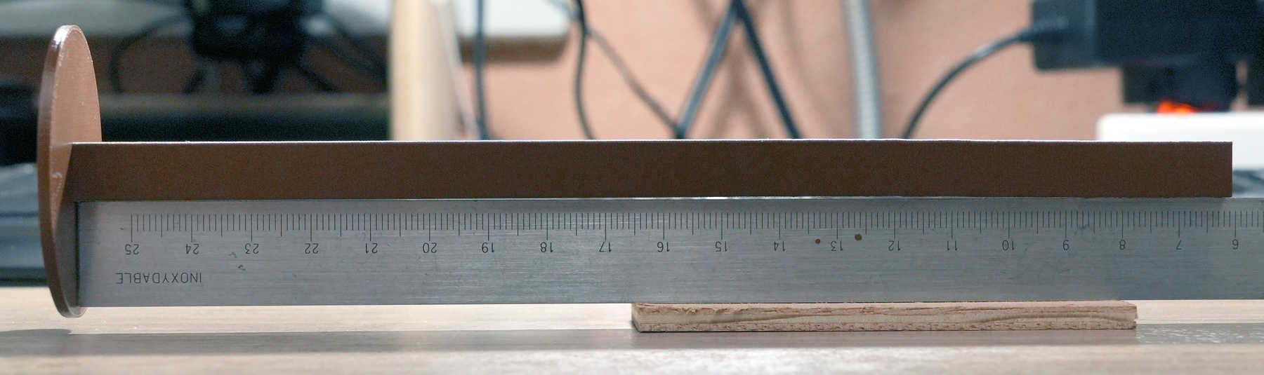

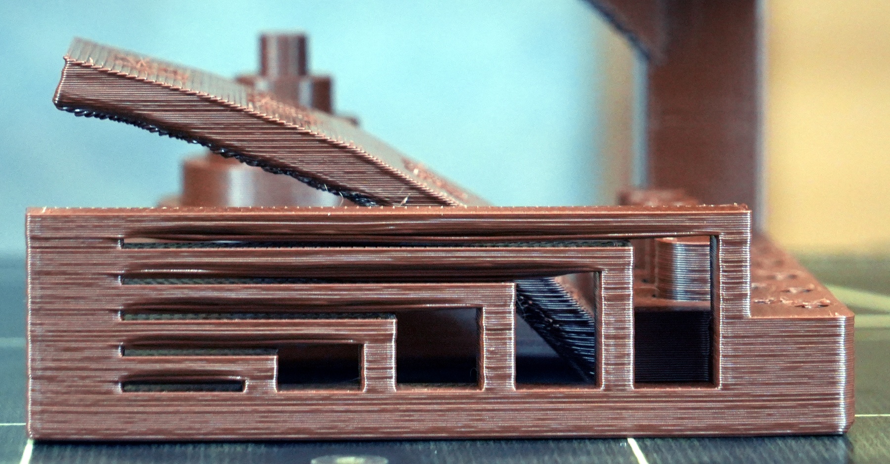

Cette imprimante était encore construite avec un châssis à base de tiges filetées (un système que personne ne regrette aujourd’hui). Le réglage de la perpendicularité des axes est un peu délicat. J’ai meulé une des clefs plates car elles sont trop large pour retenir un écrou plat quand on veux serrer le contre écrou :
25-09-10_02h02m01_11-20___20mm__f56___1-25s___640iso_07999.thumb.JPG.675161e8770783cb4a9efecec64dabf4.JPG
Je prenais soin de refroidir régulièrement la clef pendant le meulage.

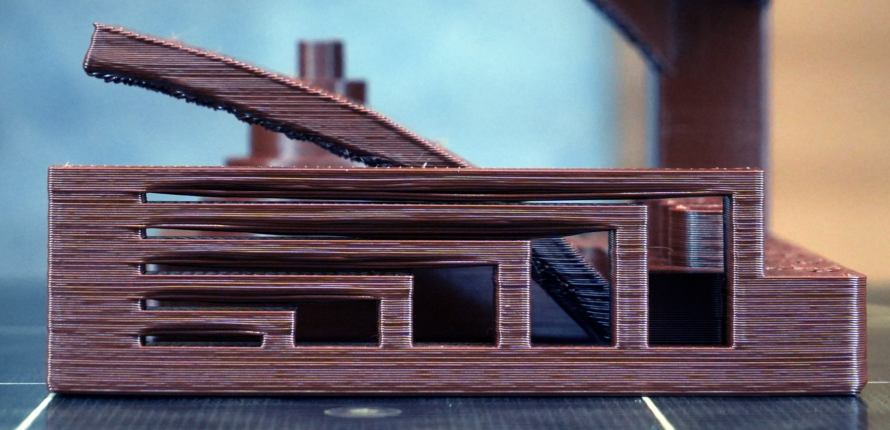

Cela a nettement facilité le réglage :
Voilà une bonne chose de faite !

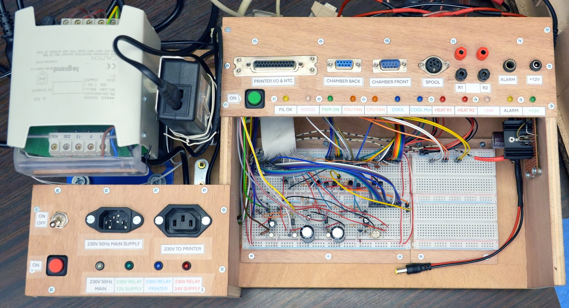

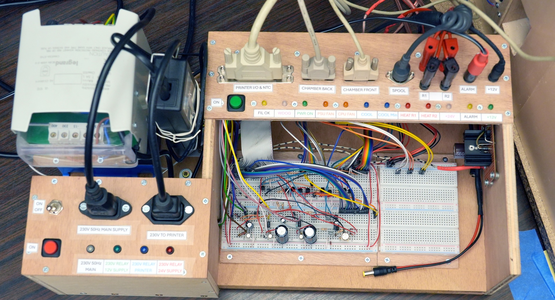

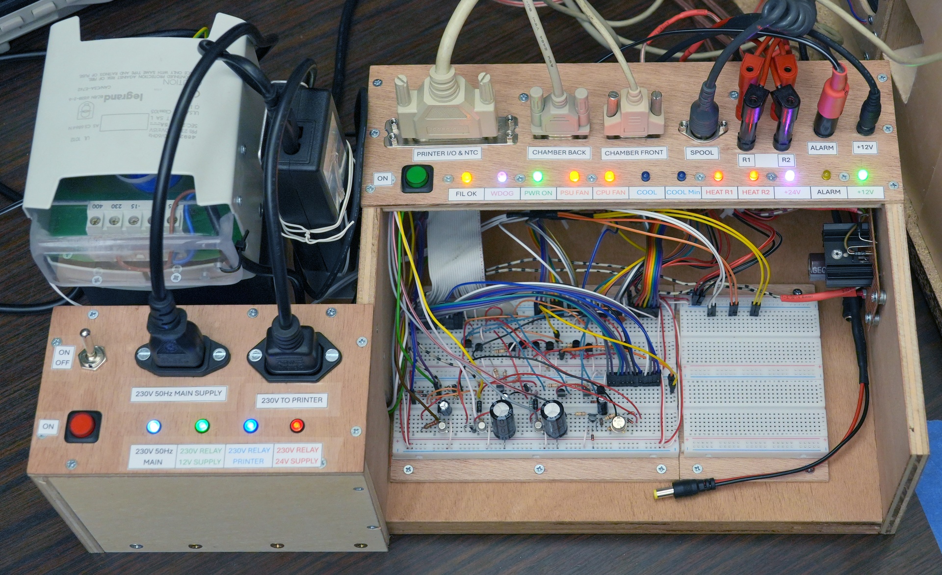

Maintenant, toutes les connexions sur les entrées/sorties dans la carte mère. Il y a un sacré plat de nouilles ! La aussi, je protège au maximum le câblage avec des gaines.
On voit qu’il y a pas mal de fils qui partent vers un gros câble.
J’ai utilisé un ancien câble d’imprimante avec un connecteur DB25 pour port parallèle
Il y a les fils des sondes CTN supplémentaires, et aussi les broches d’entrée/sortie pour piloter :
  • le chauffage de l’enceinte ;
  • le refroidissement de l’enceinte ;
  • l’alarme externe ;
  • le watch dog ;
  • l’extinction de l’imprimante ;
  • les masses, le +5V.
Pour éviter tout dommage, chaque broche d’ES est reliée au fameux câble via une résistance de 2,2K Ohms. En cas de court-circuit au niveau du connecteur ou du boitier qui sera branché dessus, la carte Rambo ne craint rien.

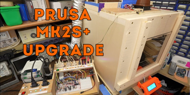

J’ai conservé le principe de mon caisson, qui est facilement démontable. Il comporte :
  • une base, découpée dans une chute de plan de travail de cuisine, l’imprimante est calée et posée dessus, les résistances vissées dessus ;
  • une partie arrière, en polystyrène ; sur cette partie est posée le support de bobine ;
  • une partie avant, en polystyrène, avec une porte coulissante en plexi et un ruban à led ;
  • le module avec l’écran et le lecteur SD est fixé sur la base à l’extérieur du caisson.
En fonctionnement normal (impression, changement de filament, nettoyage du lit), on a juste besoin d’ouvrir la porte.
Il suffit de retirer la partie avant pour avoir un accès facile à l’imprimante pour la maintenance (nettoyage de l’extrudeur, graissage, …).
La partie arrière n’a besoin d’être retirée qu’en cas de gros soucis.
Enfin, s’il faut accéder au dessous de l’imprimante, il faut la soulever de la base.
La partie arrière supporte les ventilateurs de refroidissement de la carte mère et de l’alimentation.
La partie arrière sans la partie avant :
Une vue de la partie arrière avec le premier ventilateur de refroidissement de l’enceinte (celui qui apporte l’air frais) :
La partie arrière côté carte mère :
La partie arrière côté alimentation :
Le support de bobine, avec le capteur de filament :
La partie avant :
La fente pour le passage du filament peut être ajustée en poussant le support de filament. Par la suite, j’ai ajouté des cales pour réduire cette fente au strict minimum nécessaire pour éviter les pertes de chaleur.
Avec la porte en plexi :
La carte électronique externe
Pour conserver le principe du caisson “en éléments séparés” , à savoir une base + une partie avant + un support de bobine + une partie arrière, j’ai utilisé un câble pour relier chaque élément à la carte électronique externe.
Mais c’est quoi, cette “carte électronique externe” ? C’est un (gros) boitier qui va contenir :
  • l’alimentation des résistances de chauffage ;
  • les relais pour gérer l’alimentation secteur ;
  • les prises pour brancher les différentes parties du caisson ;
  • les composants électroniques pour piloter les résistances, les ventilateurs, les relais… à partir des entrées/sorties de la carte Rambo.
Remarque importante : mon imprimante est un prototype.
Je veux que ce soit pratique pour modifier facilement le câblage (et le firmware qui va avec) sans devoir passer des heures à démonter et remonter l’imprimante et le caisson.
Donc, ce sera… gros et moche 🙂
Voici les éléments du boitier en contre-plaqué – découpés avec des machines manuelles (scie circulaire de table, perceuse à colonne, outil vibrant multifonction, et quelques coups de lime) :
Le principe c’est d’avoir des parties démontables qui laissent facilement accès au câblage pour modifier ou réparer quelque chose.
La partie électronique est séparée en quatre :
  • la partie secteur, bien isolée du reste, avec les connecteurs 230V, les relais, voyants 230V et interrupteur général ;
  • la partie puissance basse tension, avec les transistors MOSFET et leurs résistances de commande ;
  • la partie connectique avec les socles de prise pour les éléments du caisson et les voyants ;
  • la partie commande, qui sera sur une plaque d’essai pour un maximum de souplesse.
Voici l’assemblage :
La partie secteur :
La partie puissance et la partie connectique ; l’arrière de la carte puissance est accessible sans démontage pour faire ou refaire des soudures :
Il y a des dissipateurs sur les deux MOSFET qui pilotent les résistances de chauffage car je les trouvaient trop chaud mais on était loin de la température maxi… Seulement, comme c’est un prototype, je vais avoir les mains dedans et se brûler les doigts n’est jamais agréable.
Le câblage qui va vers la carte commande :
Voici le résultat :
DSC02258
DSC02233
On voit l’alimentation 24V 5A pour les résistances de chauffage, c’est une alimentation industrielle pour les circuits de commande de machines, c’est fiable.
Il y a à côté une alimentation à découpage 12V 5A (surdimensionnée) pour la commande, la sortie alarme, les ventilateurs.
On voit le boitier secteur en bas à gauche avec :
  • un interrupteur mécanique marche arrêt, 16 ampères, il coupe la phase et le neutre ;
  • un socle mâle pour l’alimentation 230V ;
  • un socle femelle pour alimenter l’imprimante en 230V, via un relais ;
  • le boitier secteur alimente également, via deux relais, le primaire de l’alimentation 24V et celui de l’alimentation 12V ;
  • quatre voyants (présence secteur et ensuite la sortie 230V de chacun des trois relais pour respectivement l’alimentation 12V, l’imprimante et l’alimentation 24V) ;
  • le bouton poussoir rouge permet de forcer l’alimentation du primaire de l’alimentation 12V, ce qui permet ensuite au circuit de commande de tout mettre en route et de piloter les bobines des relais.
Ensuite, en haut à droite, les connecteurs, un bouton poussoir et une rangée de diodes LED de toutes les couleurs :
  • connecteur DB25 F pour la carte Rambo et les CTN supplémentaires ;
  • connecteur DB9 F pour le caisson arrière (ventilateur refroidissement caisson entrée, ventilateur refroidissement Rambo, ventilateur refroidissement alimentation) ;
  • connecteur DB9 M pour le caisson avant (ventilateur refroidissement caisson sortie, éclairage, bouton de commande éclairage) ;
  • connecteur DIN 6 F pour le support de bobine  ;
  • quatre douilles bananes F pour les résistances chauffantes (groupées par deux) ;
  • jack 6.35mm F pour la sortie alarme ;
  • connecteur d’alimentation pour l’alimentation 12V ;
  • le bouton poussoir vert force l’alimentation de la bobine du relais qui alimente l’imprimante en 230V ; c’est ensuite le circuit de commande, en fonction de l’état des sorties “power on” et “watch dog”, qui va maintenir la bobine du relais alimenté ;
  • les leds visualisent l’état :
    • du capteur de filament ;
    • de la sortie watch dog ;
    • de la sortie power on ;
    • de l’alimentation du ventilateur rambo ;
    • de l’alimentation du ventilateur de l’alimentation de l’imprimante ;
    • de l’alimentation des deux ventilateurs de refroidissement de l’enceinte ;
    • de l’alimentation des deux groupes de résistance de chauffage de l’enceinte ;
    • de l’alimentation de la bobine du relais de l’alimentation 24V ;
    • de l’alimentation de la sortie alarme externe ;
    • de la présence de l’alimentation 12V du circuit de commande.
J’ai ajouté des CTN pour surveiller la température :
  • du transfo de l’alimentation 24V ;
  • du pont redresseur de l’alimentation 24V ;
  • de l’alimentation 12V.
J’ai ajouté une alimentation 5V pour les bobines des relais (je n’avais que ça en stock).
J’ai ajouté une prise pour alimenter un Arduino et une autre pour alimenter autre chose en 12V.
A noter que sur les connecteurs DB9 et DIN 6, il reste des fils non utilisés pour évolution future (notamment 4 fils sur le support de bobine).
Voici la carte électronique en fonctionnement :
DSC02238
DSC02236

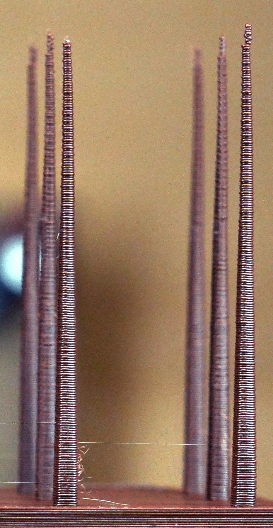

Calibration et premières impressions

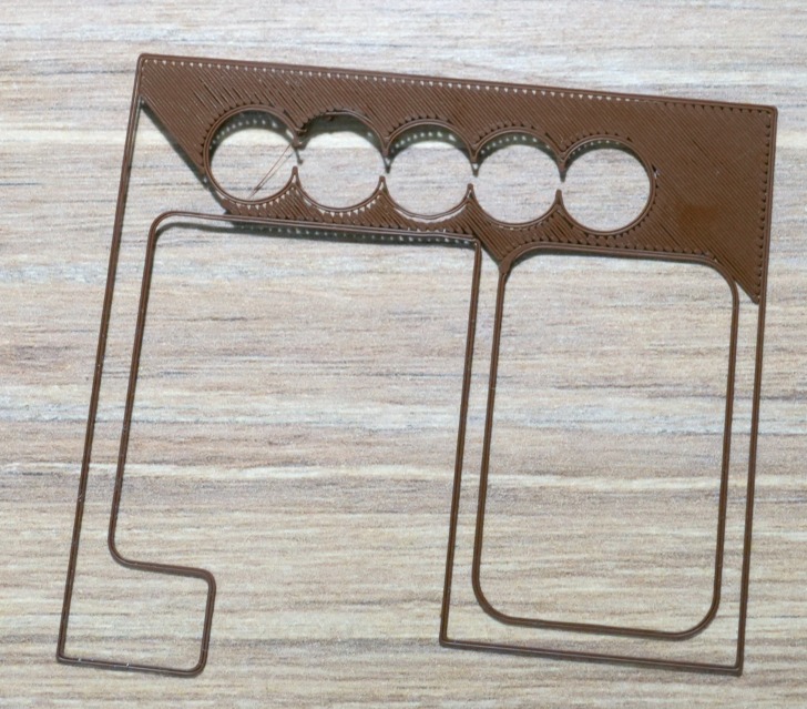

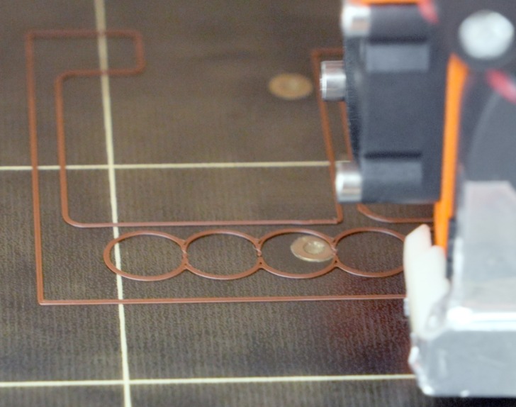

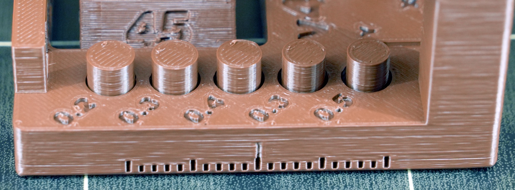

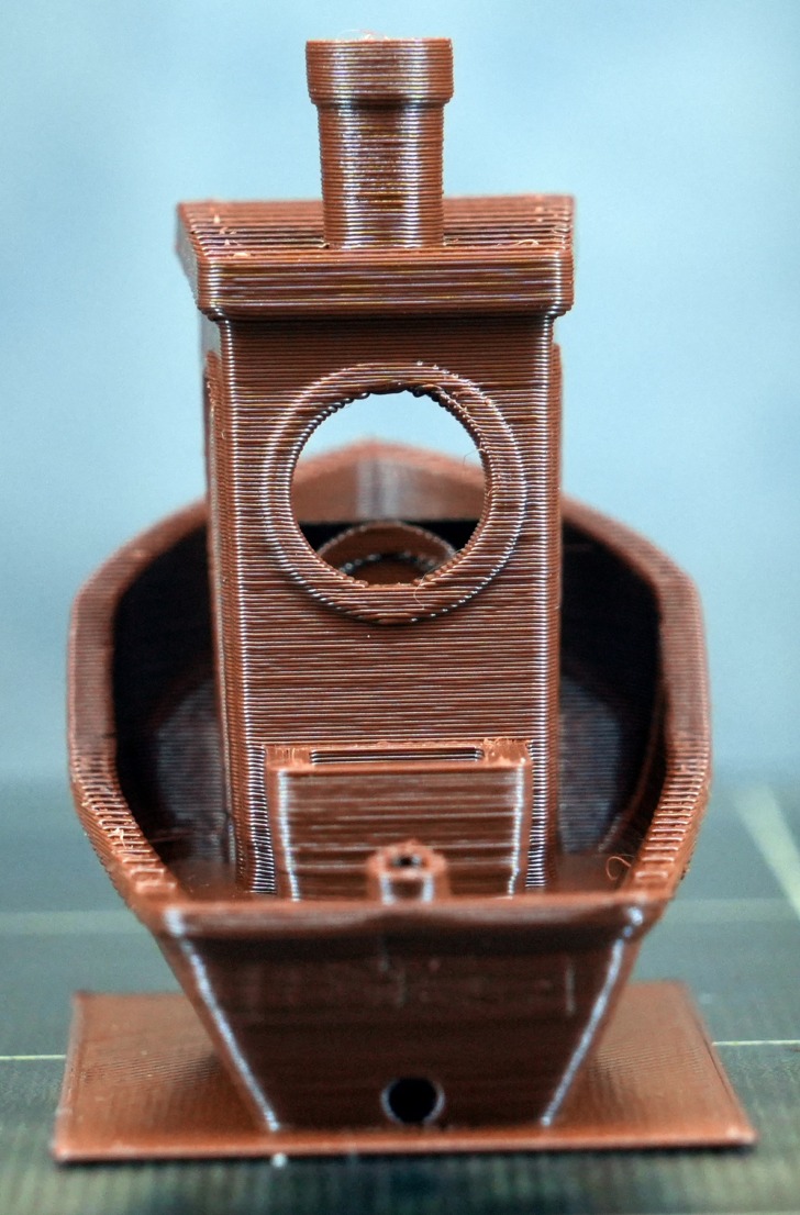

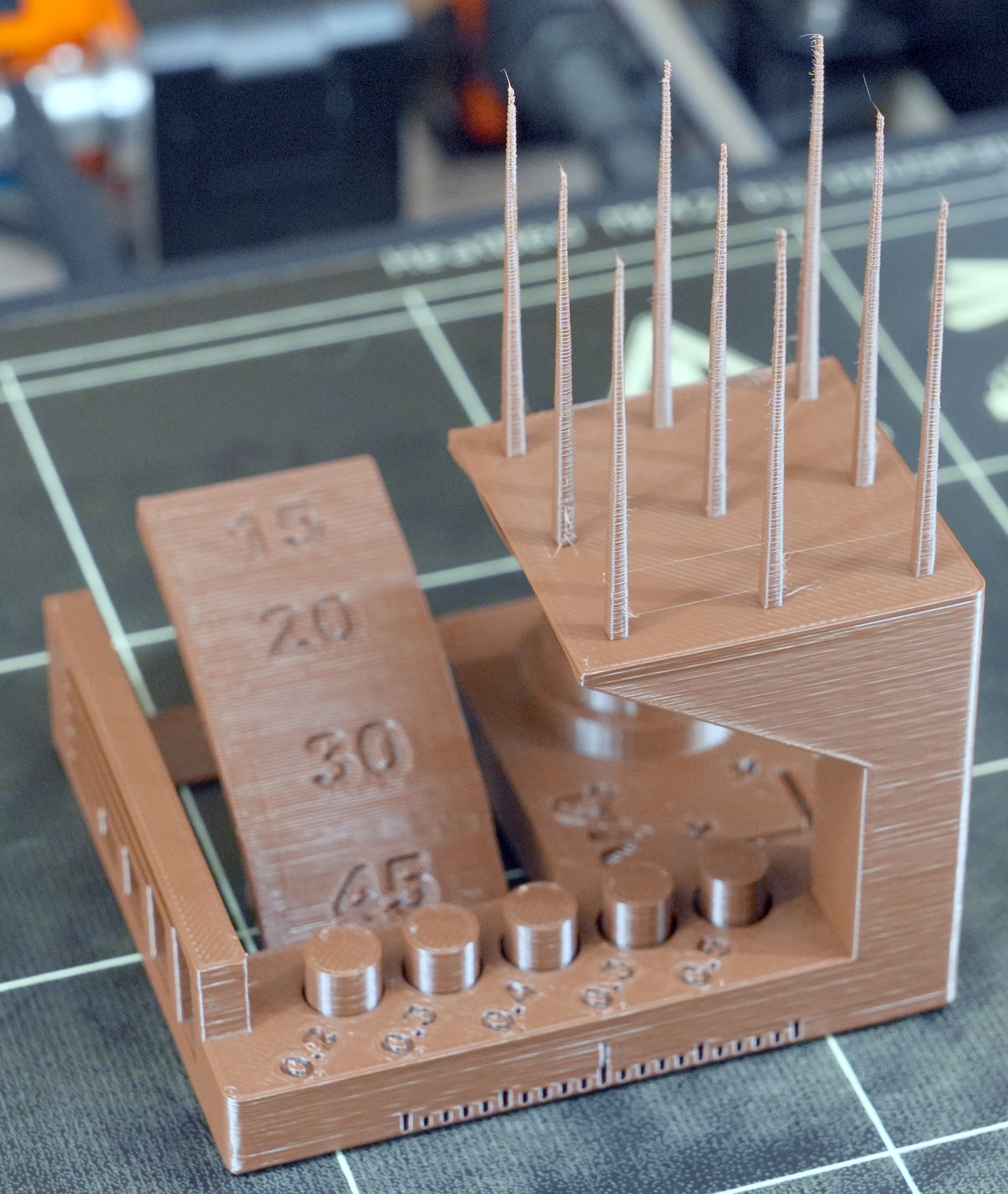

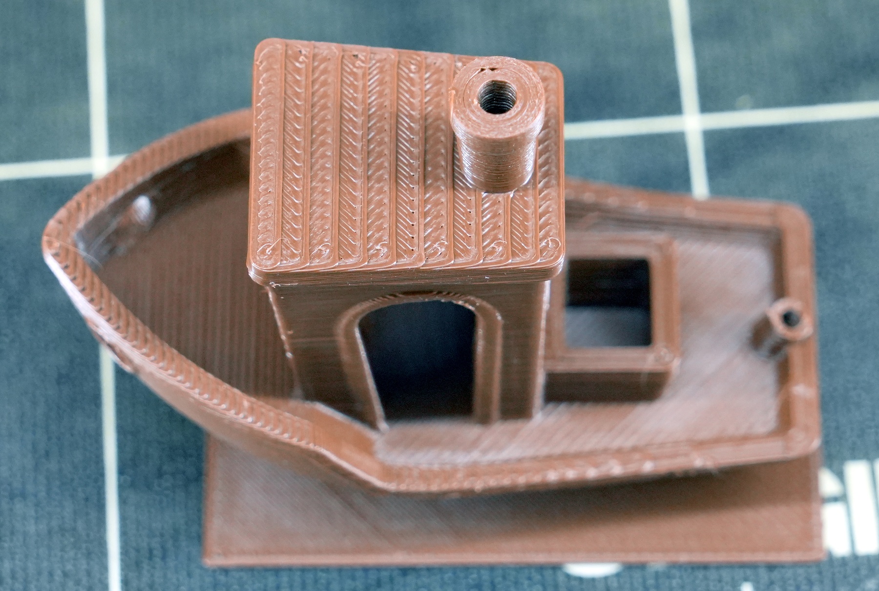

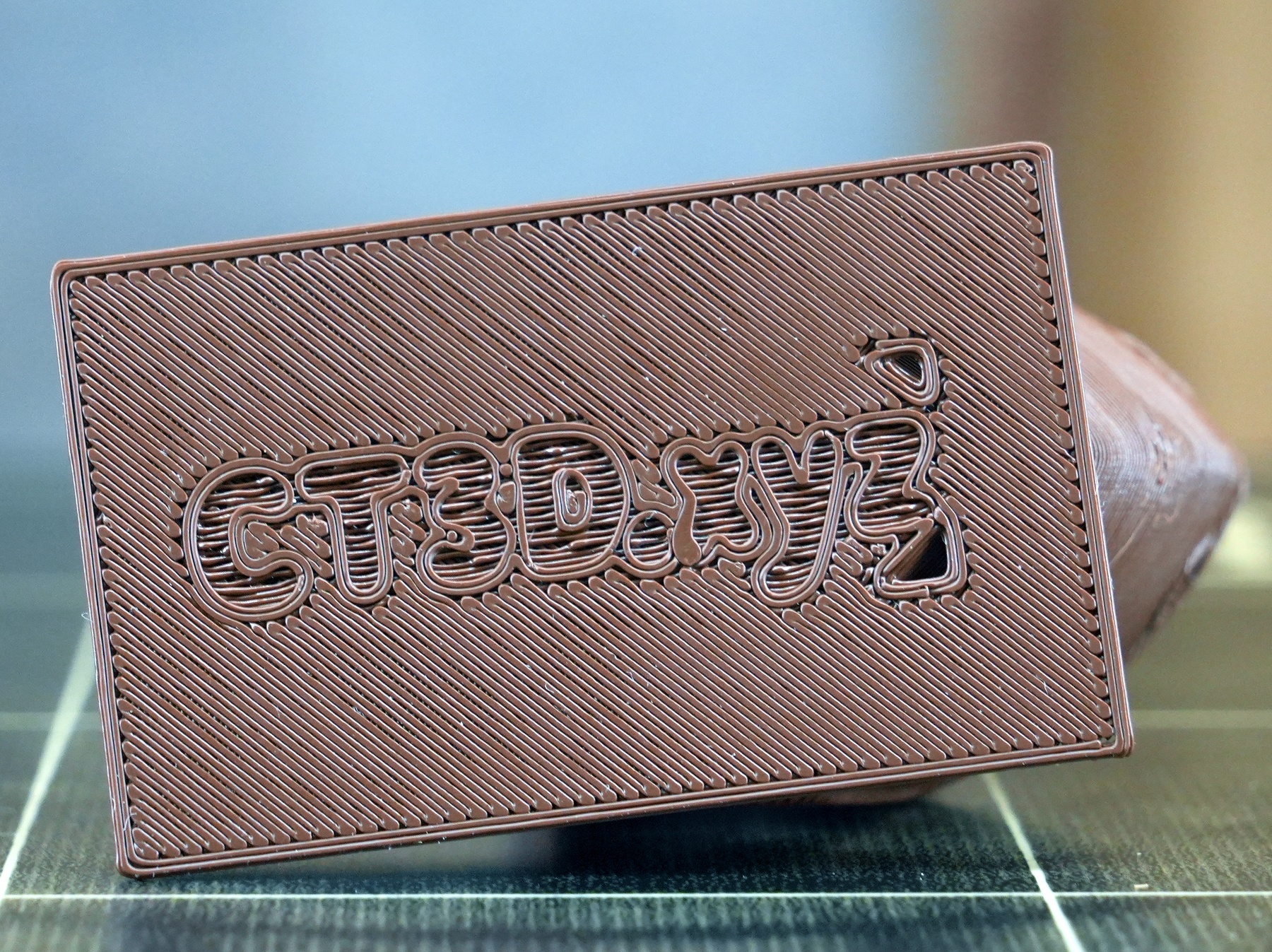

C’est l’heure de vérité. Première étape : calibrer la première couche.

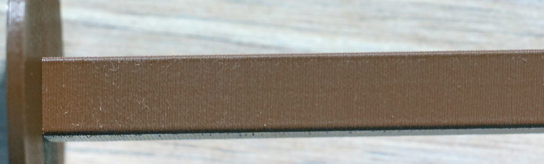

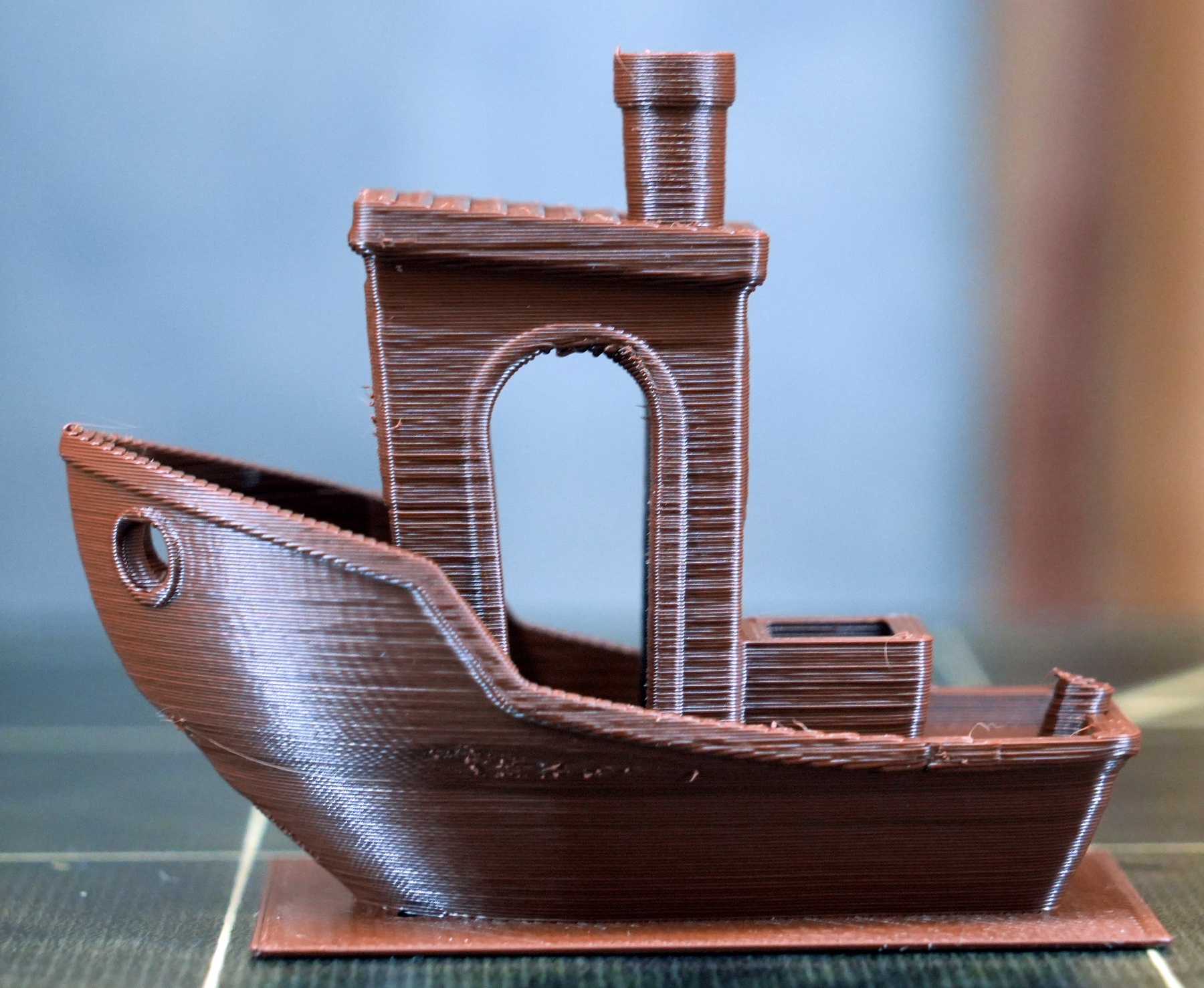

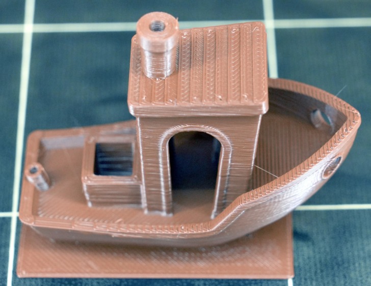

J’ai encore la bobine de PLA Prusament gris livrée avec l’imprimante (je n’ai imprimé que quelques pièces tests avec, pour ensuite ne fabriquer que des pièces en ABS, et plus rarement en HIPS, PETG et Polymaker Polycast) :
Maintenant, l’ABS, avec une enceinte chauffée à 60°C ; avec de l’ABS qui est plus capricieux au niveau adhésion. C’est un avantage car on peut régler finement la première couche.
Malgré l’utilisation de la SUPERPINDA, il y a une différence entre le PLA et l’ABS au niveau du Live Z, mais cette différence est nettement moins importante qu’avant.
Les réglages fins des quatre coins du bed peuvent sembler élevés mais c’était déjà comme cela avant.
NB : la tache noire sur la pièce imprimée a été faite au marqueur pour repérer le côté avant droit.
Après avoir fait ces tests, j’ai imprimé les fameuses pales fixes pour les ventilateurs dont j’ai parlé plus haut. Les pièces, imprimées en ABS, sont nickel.

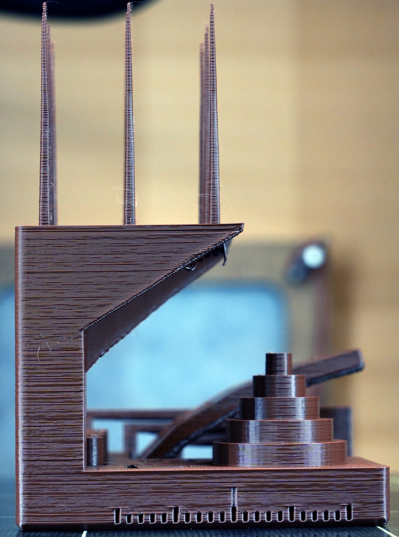

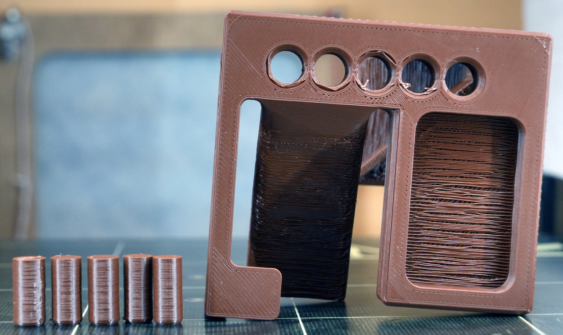

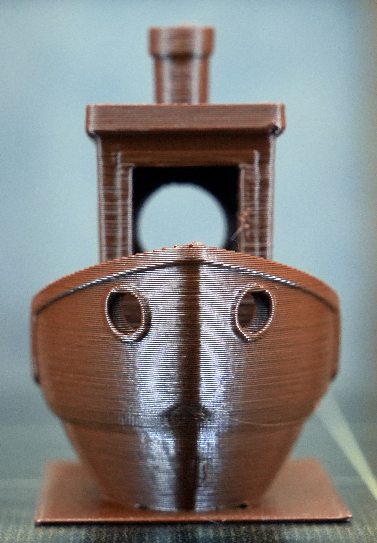

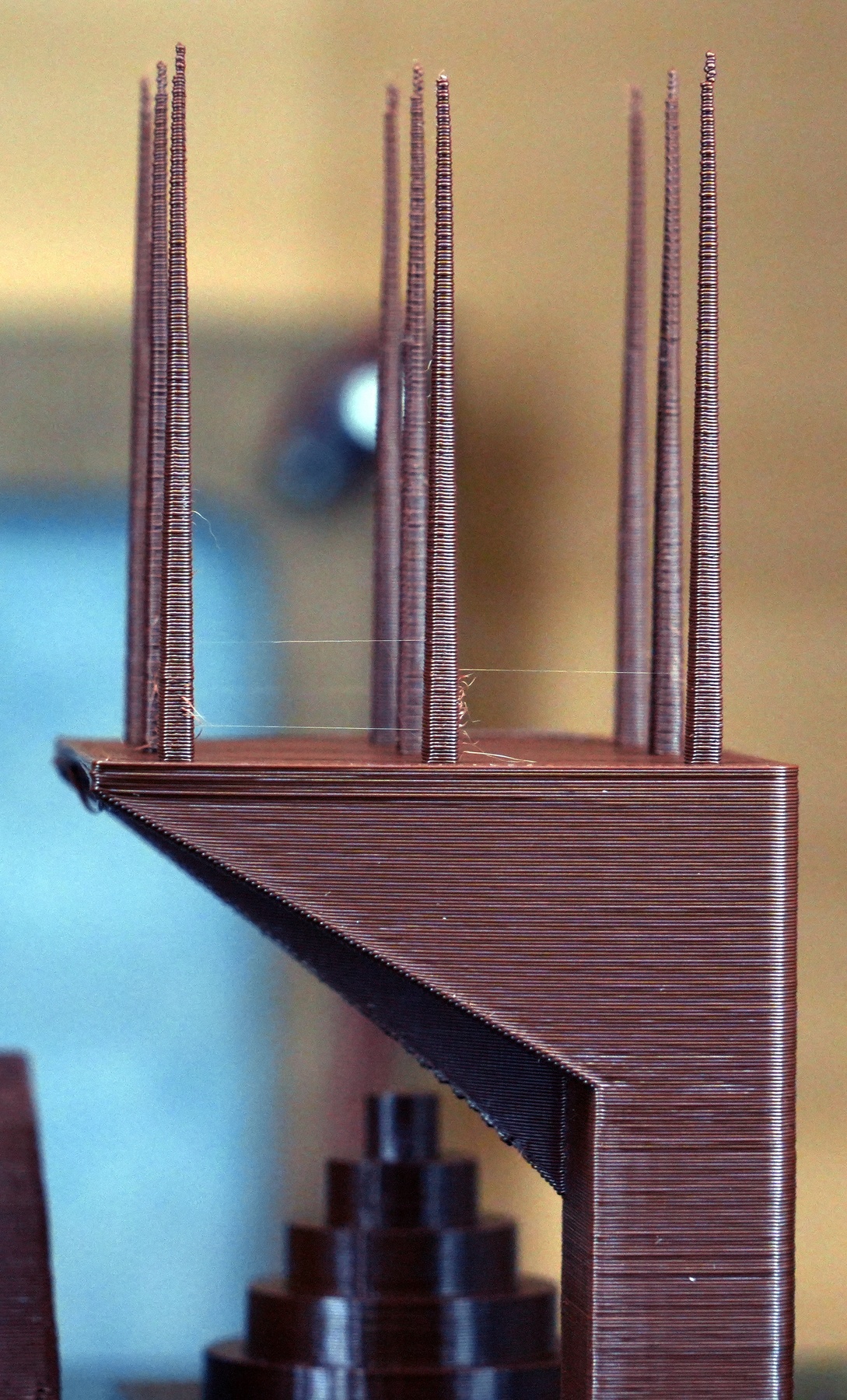

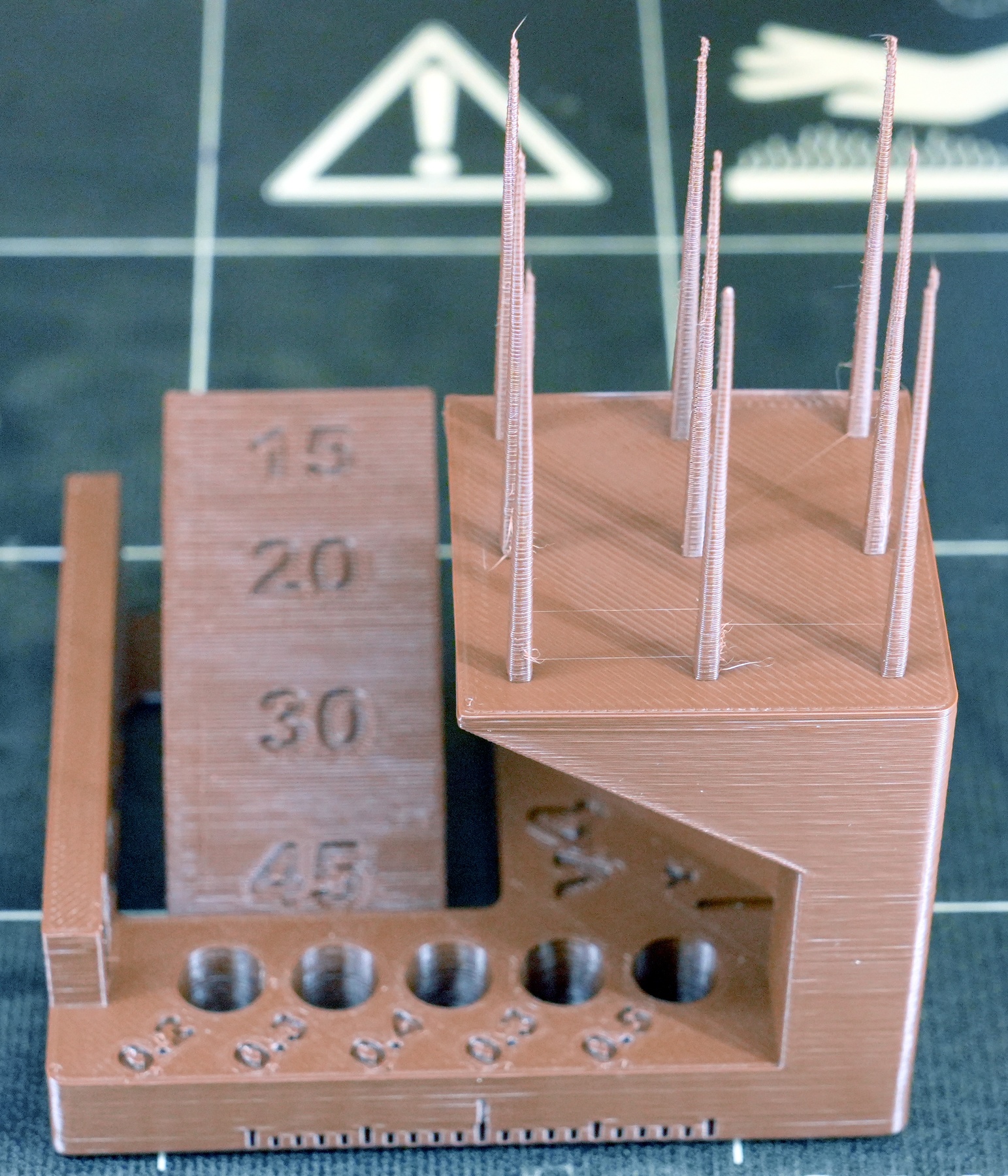

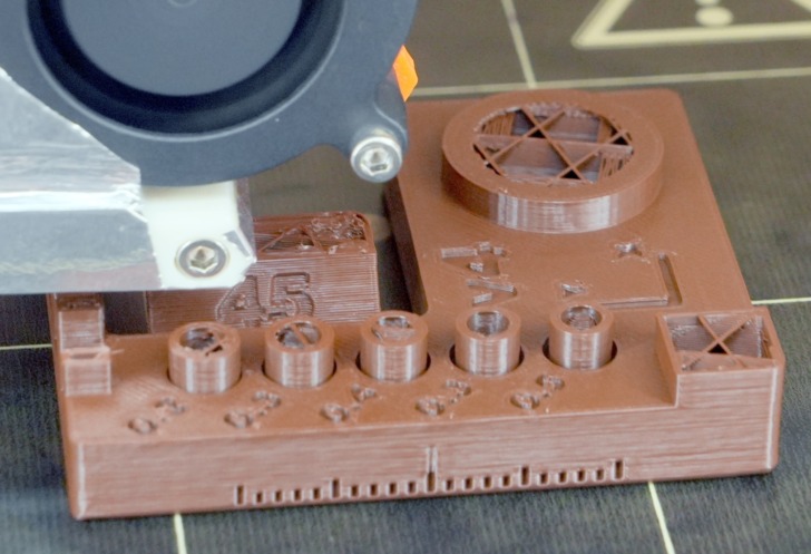

J’ai voulu tester mon imprimante avec une pièce difficile : PlatformJack, en ABS, sans brim.
Avant, la pièce se décollait dès les premiers mm.
L’imprimante avait réussi à imprimer une bonne hauteur avant que ça ne se décolle :
Les pièces bien qu’incomplètes sont très bien :
Je suis très content du résultat.

Mise à jour du 13 janvier 2026 – Une trappe pour le refroidissement de l’enceinte
J’ai constaté une perte de chaleur au niveau du ventilateur d’extraction. J’ai apporté une amélioration à l’imprimante, en modélisant un redresseur avec une trappe pour le ventilateur d’extraction servant au refroidissement de l’enceinte. Le morceau de filtre de hotte a été retiré. En revanche, j’ai laissé le filtre de hotte sur le ventilateur d’entrée d’air.

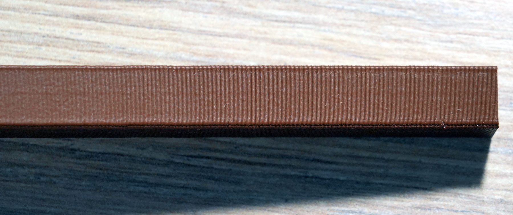

La trappe et le redresseurs sont imprimés en ABS, en deux parties. Il n’y a pas besoin de supports :
DSC03282 1
DSC03285 1
DSC03286 1
DSC03287 1
DSC03288 1
Du joint mousse est ajouté entre les deux, il sert surtout à rendre la fermeture de la trappe silencieuse :
DSC03289 1

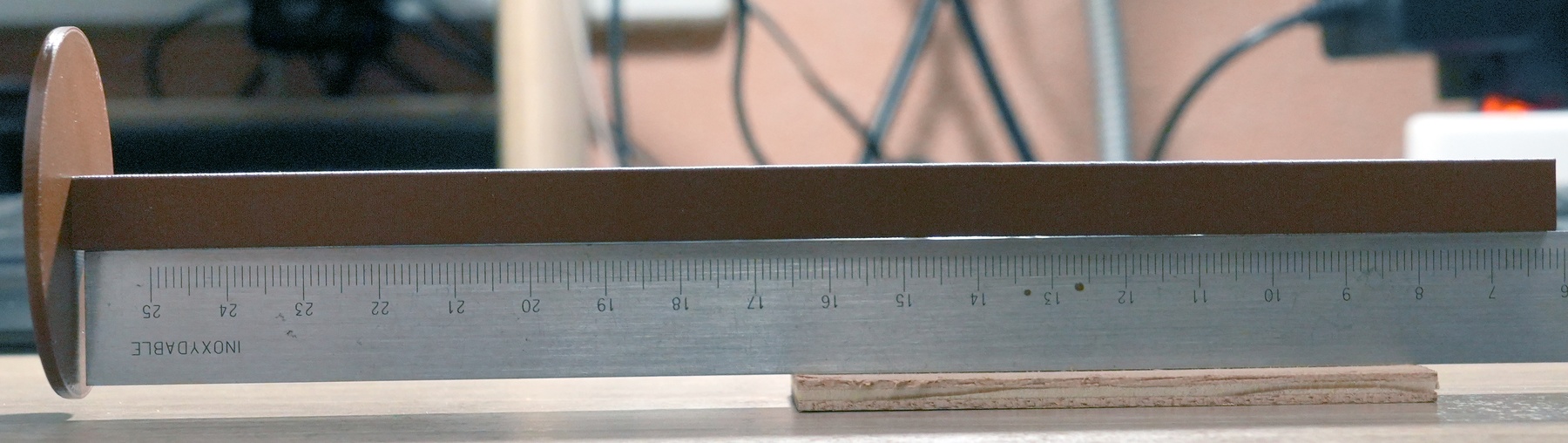

L’axe peut être un morceau de tige métallique de 2mm à 2.5mm de diamètre, qui est bloqué à l’aide de deux petites vis à dois diamètre 3mm longueur 16mm :
DSC03290 1
DSC03291 1
Le trou à l’arrière de la trappe sert à fixer un contrepoids pour l’équilibrer :
DSC03292 1
Voici la trappe en fonctionnement, avec le ventilateur à la vitesse maximale :
DSC03294 1
Et avec le ventilateur à la vitesse minimale :
DSC03293 1
La perte de chaleur qui était nettement perceptible au dessus du ventilateur ne l’est plus grâce à la trappe.
Je l’ai encore amélioré en collant sur le dessus une feuille de papier épais pour améliorer l’isolation :
DSC03295 1
Avec cette feuille, la température de la surface extérieure de la trappe est passée de 43°C à 30°C lorsque l’enceinte est chauffée à 60°C
En effet, j’ai remarqué que le corps du redresseur était beaucoup moins chaud, le remplissage qui créé des petites poches d’air qui constituent un isolant efficace.

J’ai imprimé quelques pièces tests, avec les paramètres suivants :
  • Filament ABS standard
  • Buse 240°C, lit 100/110°C, chambre 60°C
  • Remplissage 15%
  • Buse 0.4mm standard laiton
  • Hauteur de couche 0.20mm 100mm/s linear advance
D’abord, le célèbre Benchy – C’est le premier que j’imprime depuis que j’ai acheté l’imprimante fin 2017 ! L’impression a durée 1h15 – j’ai ajouté un brim :
DSC03297 1
DSC03298 1
DSC03299 1
DSC03300 1
DSC03301 1
DSC03302 1
DSC03303 1
DSC03306 1
Cela fait des des années que le Benchy ne pose plus de difficultés aux imprimantes 3D. Le miens est correct ; la grosse différence avec les imprimantes actuelles c’est la vitesse. Certaines imprimantes arrivent à fabriquer un Benchy en PLA en 16 minutes… mais en utilisant le Benchy prétranché par le fabriquant (il y a peut être un peu de triche ou d’optimisation). Ma MK2s+ a mis 1h15 pour sortir ce Benchy en ABS, avec les paramètres par défaut du slicer et une enceinte à 60°C.

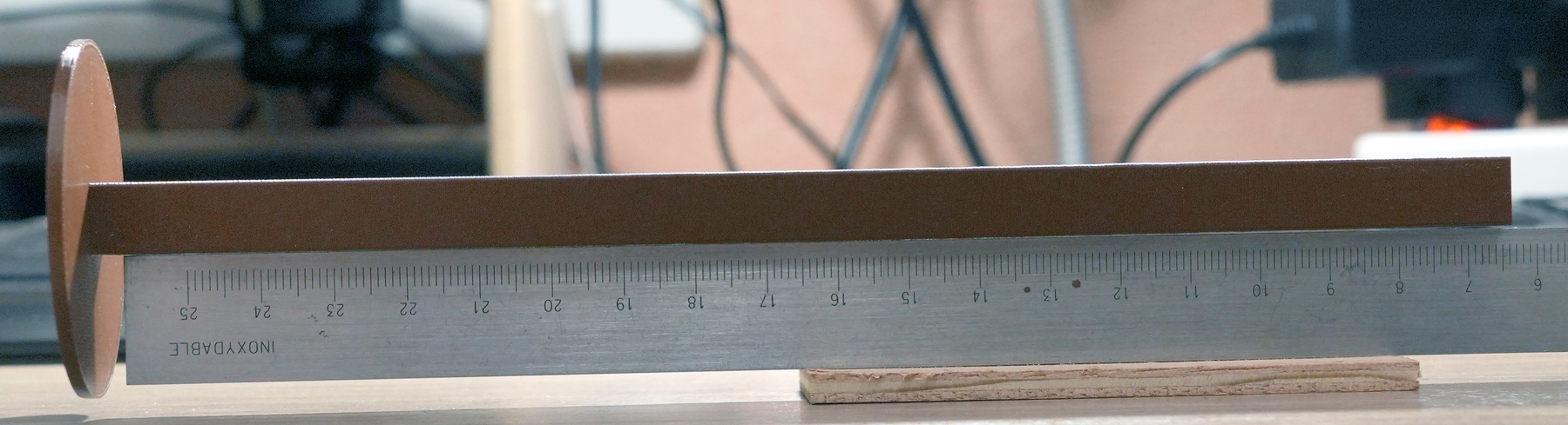

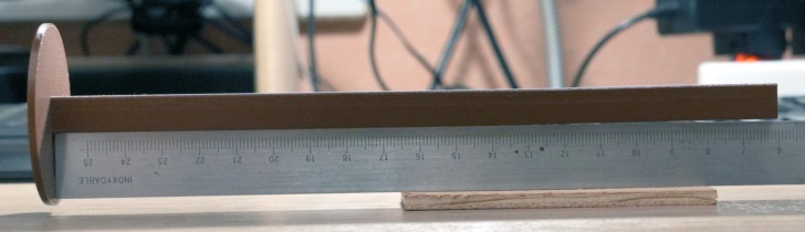

Passons à des pièces plus difficiles. Voyons comment ma MK2s de 2017 s’en sort par rapport aux imprimantes actuelles. J’ai encore augmenté la difficulté en imprimant ces pièces en ABS, en caisson chauffé.
D’abord, la pièce test “Z Max”, dont la hauteur a été augmentée à 200mm (la hauteur maximale de la MK2s). J’ai aussi élargit la base. L’impression est assez lente (2h26), il y a à chaque couche une secousse avec un mouvement selon l’axe X (une telle secousse liée à un mouvement selon l’axe Y aurait fait fléchir la pièce) :
DSC03311 1
DSC03310 1
Le résultat est pas mal. Je pensais que la pièce serait fragile, mais non, j’arrive à la plier légèrement la pièce sans qu’elle casse. Bien sûr, la qualité d’impression se dégrade un peu au sommet, par rapport à la base :
DSC03320 1
DSC03318 1
La pièce est assez droite (NB : ces photos ont été faites après que j’ai testé la solidité de la pièce en la pliant légèrement)
DSC03321 1
DSC03322 1
DSC03323 1
DSC03324 1
Enfin, le Torture Test V4 – durée de l’impression 3h22 :
Le dessous du Benchy a montré que mon live Z est un peu trop haut. Je commence l’impression du Torture test quand même, il y a un petit décollement à un endroit. Je mesure la première couche au pied à coulisse, elle mesure 0,22mm, il faut ajuster le livre Z :
DSC03326 1
J’en profite pour nettoyer le bed avec une éponge imbibée d’eau et une petite goutte de liquide vaisselle, ensuite rinçage, puis essuyage et enfin un passage de tampon démaquillant avec un peu d’IPA
La machine est prête pour affronter le torture test !
L’impression se déroule bien :
DSC03327 1
DSC03342 1
Voici le résultat :
Ma MK2s+ a réussi à imprimer le Torture Test en ABS. Je n’ai pas ajouté de brim mais l’impression ne s’est pas décollée ou déformée au niveau des coins.
DSC03349 1
DSC03350 1
DSC03351 1
Tous les petits cylindres peuvent être retirés :
DSC03361 1
DSC03362 1
Les surplombs et les ponts ont tous été imprimés, bien sûr la couche inférieure se dégrade pour les ponts les plus longs :
DSC03353 1
DSC03355 1
DSC03356 1
Les pics sont aussi imprimés, le stringing est présent mais faible :
DSC03357 1
DSC03365 1
DSC03366 1
Ma MK2s est capable d’imprimer correctement des pièces difficiles avec un matériau technique. Bien sûr, elle est plus lente que les imprimantes actuelles, mais cela ne me gêne pas car je n’imprime pas de gros volumes de pièces.

  7. Bonjour à tous,
    J’ai apporté une amélioration à l’imprimante, en fabriquant une sortie d’air avec une trappe “automatique”
    J’ai aussi imprimé des pièces tests dignes de ce nom, en ABS :
